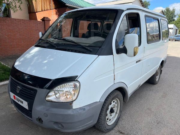

Как и говорил ранее, но на дальних расстояниях Соболь шумноват. Цены на шумку в нормальных сервисах кусаются, а в ненормальные мы не ходим!
Решено, делаем самостоятельно. Какие материалы, задумка и планирование работ на совести моего хорошего знакомого Алексея ака alexey-solovei. Он делал свой Соболь под себя и работал в данном плане с разными материалами, поэтому как говориться, отдался течению реки.
Помещение нам предоставили мои друзья и партнеры "ДимАвто". Спасибо им за терпение.
Ну что? Приступим.
Для выполнения работ использовались следующие материалы:
— Шумоизоляционный материал Turbo Voilok HL
— Виброизоляционный материал Comfort mat G2 (Комфорт мат Г2 цвет: золотой)
— Валик прикаточный Comfortmat Roller
— Очиститель тормозных дисков — для обезжиривания
— Герметик силиконовый и пистолет
— РастСтоп — для обработки скрытых полостей от коррозии
Разборка крыши много времени не заняла, т.к. большая часть клипс отсутствует и установлены резьбовые заклепки для крепления грузовых сеток.
Огорчением было то, что все усилители внутри не покрашены вообще и там уже присутствует ржавчина…
Далее обезжирили всю поверхность с помощью баллонов с жижей для очистки тормозов. Наноситься из баллончика, запах пропадает через несколько минут, растворяет все в том числе заводской мовиль.
Следующий этап, все прилегания усилителей крыши с щелями между ними залиты силиконовым герметиком, эффект заметен через час после высыхания герметика, звон усилителей пропал, в салоне стало намного тише. Ноу-Хау от alexey-solovei.
Укладка Виброизоляционного материала Comfort mat G2 особых проблем не вызвала, ложили материал в стык, прокатывали до исчезновения квадратиков, феном не грели, т.к. место проведения работ отапливается (около +18) и машина простояла в теплом боксе всю ночь и пол дня. Материал предварительно укладывали возле батарей бокса для прогрева.
Вторым слоем был выбран Шумоизоляционный материал Turbo Voilok HL — это так называемый акустический войлок, который с одной стороны имеет клеевую основу, а с другой стороны закатан в мягкую фольгу. Толщина материала 10 мм. Стыки данного материала, также проклеили им же, для исключения дорожек тепловых потерь.
Все скрытые полости крыши обработали РастСтопом.
Сборка крыши в обратном порядке не составила особого труда, но так как время было уже первый час ночи, немного потупили.
Спасибо alexey-solovei за помощь и не оценимый опыт, а также за видео.
