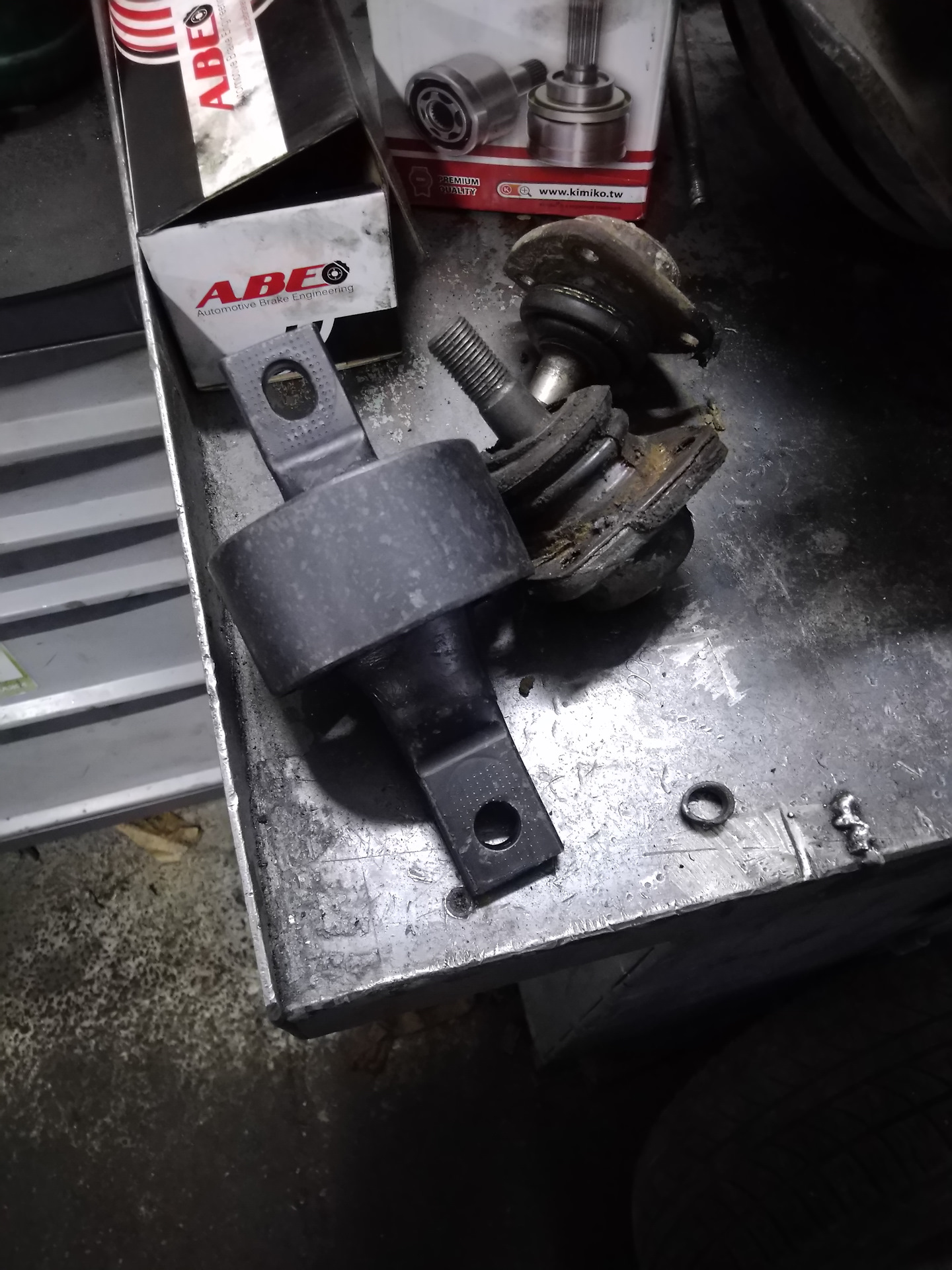

7. 51455-SR3-003 4шт. — Я менял целяком рычаги, так как были мертвы и шаровые (Через примерно 70 тысяч шаровые заменил на 555 — SB-6191)
+ Рычаг подвески — Nipparts — J4924005 (сверху слева)
+ Рычаг подвески — Nipparts — J4934005 (сверху справа)
+ Шаровая опорa верхняя 2шт — 555 — SB-6191 (читал что в рычагах разных производителей рычагов может оказаться разные по диаметру шаровые, в оригинале и как мне попались 33,5 см, а бывают ещё на 35 см. Конкретно эта шаровая 33,5 см)
+ Шаровая опорa нижняя 2шт — 555 — SB-6192 (очень качественные, заменил где-то через 70 тысяч по причине прорывов на пыльниках, так мастера на СТО говорили что они как новые и предлогами просто сменить смазку и пыльники)

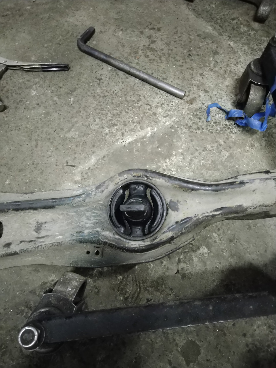

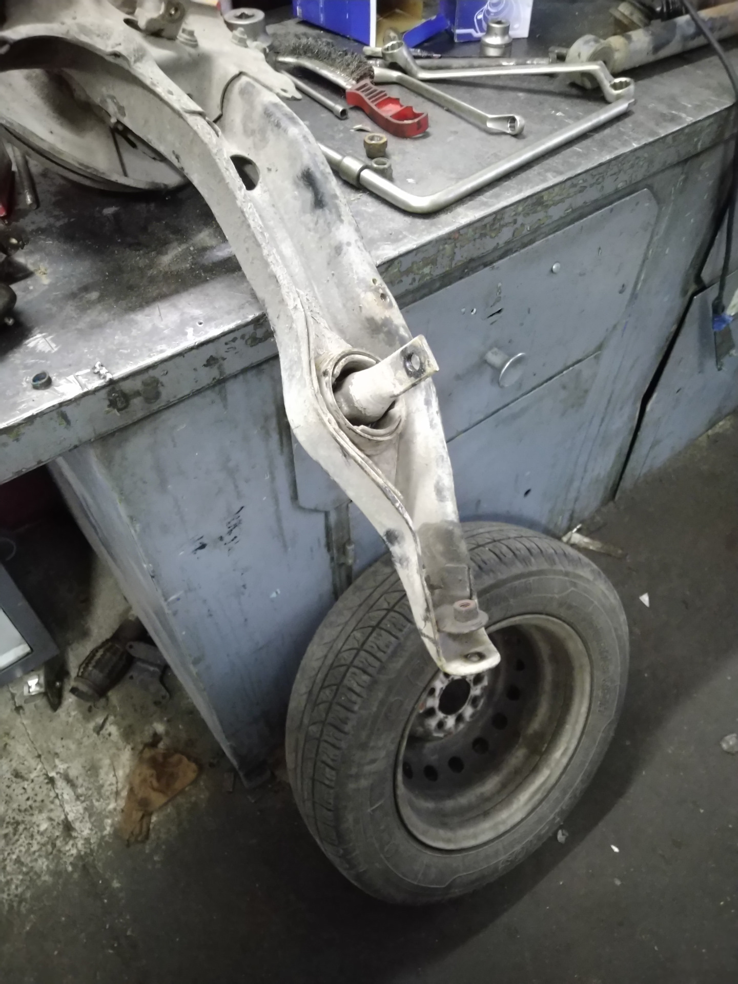

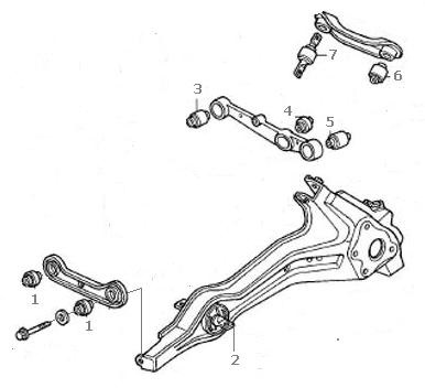

Задняя подвеска(саленты) Rover 400 — при прессовке учитывайте конусность некоторых рычагов, в них сайлентблоки впрессовывают и выпресовывают только с одной стороны.
1. 52343-SK3-000 4шт. — Заменил рычаги целяком J94025YMT (YAMATO) 2шт
+ 2. 52385-SR3-000 2шт. — прошли 120 тысяч, заменил на аналог AAMHO1004 — Tenacity (прошли около 70 тысяч), следующая замена была на 18183 Febi посмотрим сколько пройдут эти
+ 3. 52365-ST3-E01 2шт. — BC2203 (BCguma) — плохо себя зарекомендовала 35-40т.км. и разрывы, заменил на — N4254013 (Nipparts)
+ 4. 52622-ST3-E01 2шт. — 2307-0935 (Profit) — 35-40т.км были ещё целые но заменил на такие же за компанию
+ 5. 52365-ST3-E01 2шт. — BC2203 (BCguma) — плохо себя зарекомендовала 35-40т.км. и разрывы заменил на — N4254013 (Nipparts)
6. 52395-SK7-004 2шт.
7. 52393-SK7-004 2шт. (6 и 7 менял целяком с рычажками, так если учесть стоимость запрессовки одного сайлентблока оказалось выгоднее. Только там есть левый и правый рычаги)
+ Рычаг задний верхний левый — CTR CQHO-20L
+ Рычаг задний верхний правый — CTR CQHO-20R
+ Ступица задняя с кольцом ABS — GMB GH22160
+ Задний амортизатор KYB — 341131 2шт (Такие стояли при покупке авто)

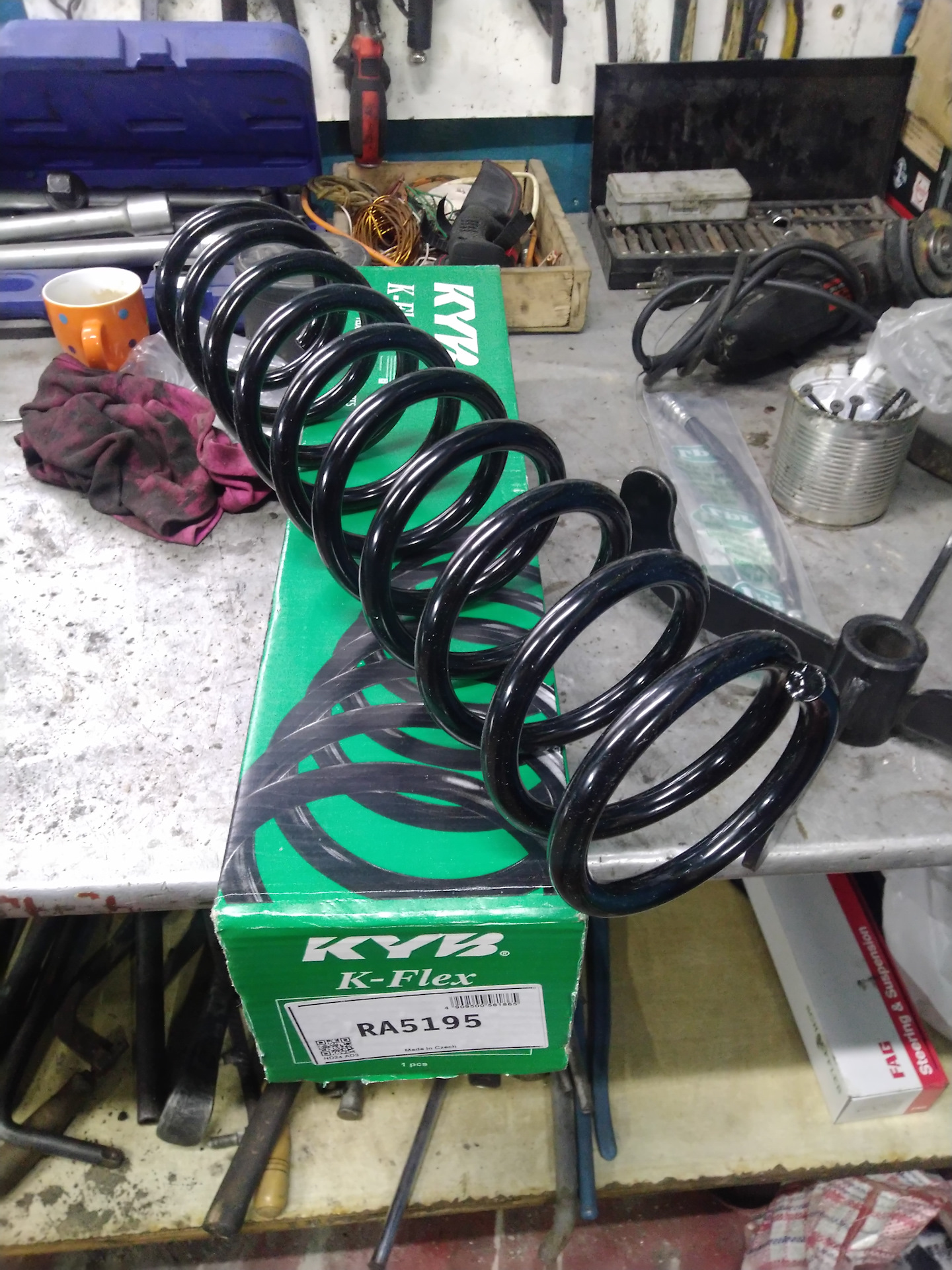

+ Пружина задняя KYB — RA5195 (усиленная, толщина стандарта 10,5 мм, а у этой 11мм)

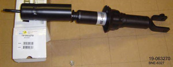

+ Амортизатор подвески задний газомасляный KYB Excel-G — 341131 (Стояли при покупке авто), заменил на BILSTEIN 19-063270 (Civic Vi Hatchback (ej, Ek) 1.6 i (EK1), 1995-2001), прошли уже 120 тысяч, пока работают исправно, но они не совсем подходят, посадочное для пружины меньше чем нужно и его пришлось разгибать что не очень удобно, да и кромки осталось мало из-за чего иногда пружина немного вылазит в сторону, но сама потом становится на своё место (может просто повезло пару раз)
Сайлентблок под номером 2 выпресовывают на улицу и впрессовывают со стороны улицы

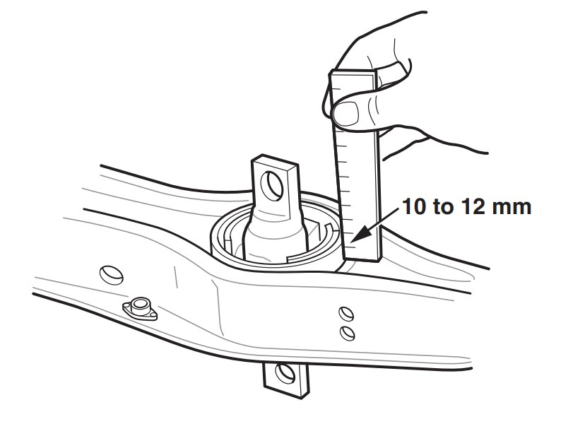

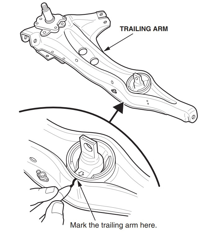

Не хотелось бы Вас расстраивать, но по моему на последнем фото ушастый стоит вверх ногами.
Всё может быть. Но при ремонте пользовались сервис книгой и в ней он изображён так. Да и старый так же стоял.
На Вашем фото изображен правый продольный рычаг с внешней стороны. В мануале тоже этот же рычаг и тоже с внешней стороны. Только обратите внимание, что в мануале стрелочка на толстом жгуте идет вниз, а у Вас ушастый перевернут стрелочкой вверх
Похоже вы правы. Но перерисовывать уже никто не будет. Когда придут в негодность при замене скажу мастерам на СТО ставить стрелкой вниз.
Одно не понятно, на старом стрелки были с обеих сторон. Наверное какой-то аналог стоял.

Спасибо. Но не всё так гладко. Один маленький рычаг немного постукивает. Выработка от не правильной перепрессовки раньше. Уже заказал на днях заменю.
