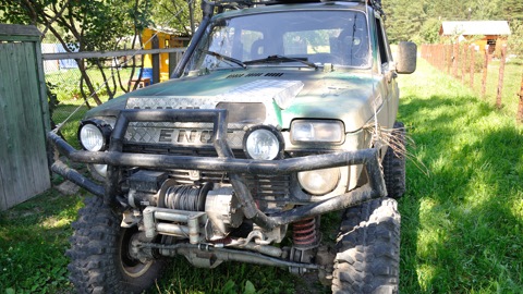

Итак перед нами встал выбор типа коробки передач на внедорожник. Огромное количество мнений, убеждений, решений, отзывов и всего прочего на тему АВТОМАТ или все же МЕХАНИКА? Не станем рассматривать пузотерошные автоматы в которых 7 передач и рулит ими электроника, всякие роботы, вариаторы и подобный хлам. Не зря затронул тему автоматов для легковушек, ибо она сильно искажает мнение автолюбителей об автоматах и при том не в лучшую сторону. Распространенное мнение что "На автоматах застревать, буксовать и сильно газовать в грязи нельзя" мол сломается быстро или перегреется и бла бла бла! Так вот, НЕ КО ВСЕМ ТИПАМ АВТОМАТИЧЕСКИХ ТРАНСМИССИЙ ЭТО ОТНОСИТСЯ! Так можно сказать о хлипких передне приводных хоть и гидротрансформаторных автоматах с тормозными лентами в устройстве, кучей передач и как следствие большим количеством мелких внутренних деталей умещенных в маленький корпус. Отсюда и вылезает мизерная прочность, надежность и ресурс. Да и в целом легковые автоматы на бездорожье не рассчитаны. Отзывы владельцев таких машин отражают все эти беды на мнение тех, кто встал перед выбором типа коробки и они наслушавшись и начитавшись о том как автоматы умирают после пары застреваний, говорят что на автомате по бездорожью ездить нельзя и с автоматом внедорожники это бред и все такое! А если сами "скипятили" автомат в застявшей легковушке, так вообще свято в это верят и спорить зачастую бесполезно. Нельзя так думать о всех автоматах!
Теперь рассмотрим автоматы созданные для бездорожья на примере японских AISIN. их ставили и ставят на внедорожники Тойоты, Мицубиси, Ниссана, Джипа и еще многих авто концернов по всему миру. В устройстве этих автоматов все гораздо серьезнее и ориентировано на огромные эксплуатационные нагрузки и мощные двигатели. Никаких тормозных лент, которые вытягиваются и очень часто выходят из строя, только многодисковые фрикционные муфты в масляной ванне, они не проскользнут и не сгорят! Планетарки в таких коробках гораздо больше, прочнее и выносливее .Гидротрансформатор усилен, имеет гораздо большую площадь рабочих крыльчаток и без труда справляется с передачей большой мощности, крутящего момента и сглаживанием переключения передач. В целом предел прочности и выносливости таких коробок намного превышает возможности двигателя с которым она соединена! Кроме того на автомобиле с таким автоматом, схема охлаждения коробки так же имеет большой запас теплоотдачи и обеспечивает работоспособность АКПП в тяжелых условиях бездорожья. При отказе электроники или электро проводки, такой автомат не теряет способность двигаться а переходит в "аварийный режим" и может продолжать движение а передачи переключает сам водитель с помощью селектора начиная движение с режима "L" . Так же автомат имеет очень хороший плюс в том что вовремя и плавно переключает передачи и никогда не даст "перекрутить" двигатель (особенно актуально для дизелей)! Автомат может переключать передачи вверх даже когда колеса на половину утонули в грязи или снегу а значит может разогнать машину там, где на механике переключиться не успеешь, а со второй не тронешься! Это огромный плюс в ситуации когда нет твердого места для разгона и надо "проскочить " в болоте, песке, глубокой грязи … или надо разогнать машину на нестабильном грунте.Отсюда вывод, который подтвержден мной неоднократно и еще очень многими автолюбителями и покорителями бездорожья-Исправный и рассчитанный на эксплуатацию в тяжелом бездорожье автомат, без труда справится со своей задачей и добавит к управлению внедорожником только удовольствие, простоту и комфорт.
А теперь рассмотрим все плюсы и минусы той или иной коробки!
Механика плюсы : простота, отсутствие электроники, возможность самому выбирать передачи не зависимо от оборотов двигателя, возможность торможения двигателем до нуля, ремонтопригодность "на коленке", дешевизна.
Механика минусы: более сложное управление( многие скажут не парит, но тем не менее)сцепление которое сгорает в самый неподходящий момент, жесткая связь между коленвалом двигателя и колесами автомобиля, ударные нагрузки на трансмиссию при броске сцепления .
Автомат минусы: дороговизна, более требователен к обслуживанию, невозможно тормозить двигателем до нуля, уязвимый поддон и трубки охлаждения рабочей жидкости, более серьезные последствия от попадания воды внутрь, электронное управление(не на всех, есть модели АКПП работающие только на гидродинамике)
Автомат плюсы: простота управления, большая выносливость, отсутствие ударных нагрузок на трансмиссию, плавность переключения передач, отсутствие провала крутящего момента на колесах при переключении передач, работа двигателя в нужном диапазоне оборотов, отсутствие сухого дискового сцепления с двигателем.
Возможно я не все написал и не на все обратил внимание в этой записи, возможно не все плюсы и минусы коробок указал, но могу сказать что ездил по бездорожью и на механике и на автомате . На сегодняшний день мой выбор для внедорожника -Автомат и еще раз автомат! Ну а вам самим выбирать)))
