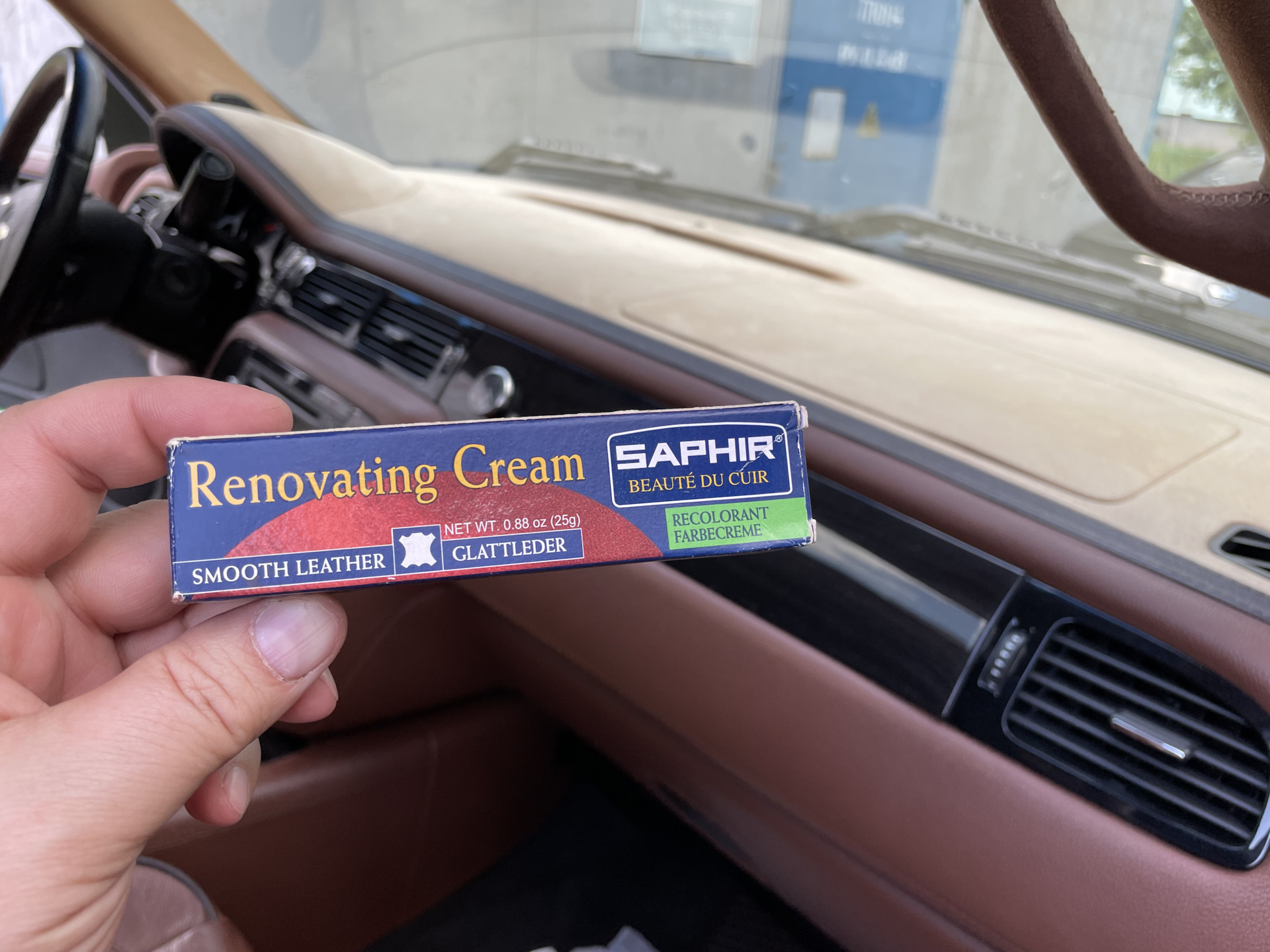

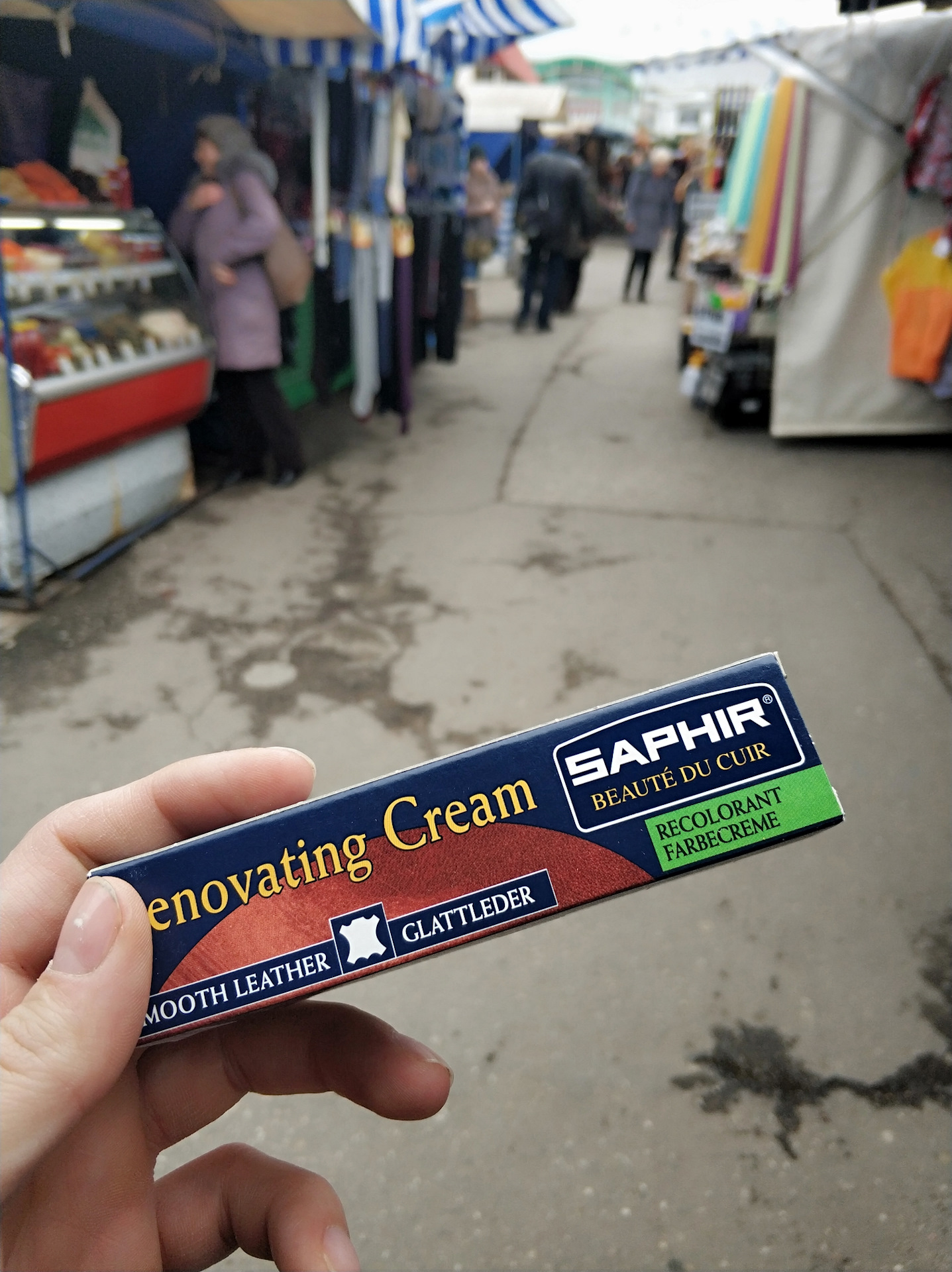

Сразу скажу спасибо за полезную инфу FAS-456 у него и увидел данную чудо мазь)

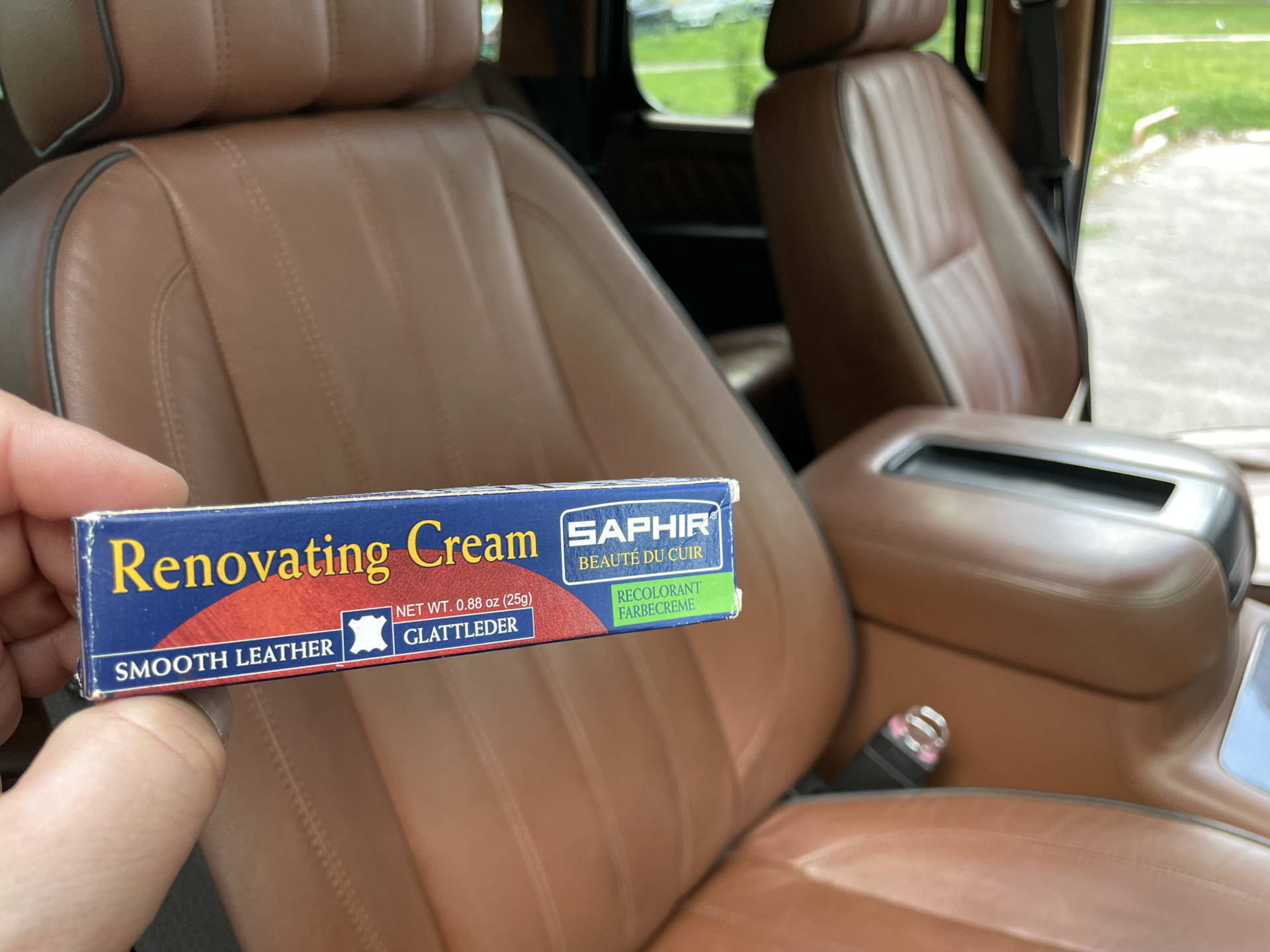

Думал уже заказывать где-то на просторах интернета т.к. говорят что её трудно найти, но решил перед этим прокатиться на центральный рынок и поискать на нём, всё равно по пути)
У кого бы не спросил "жидкую кожу" многие ухмылялись и говорили здесь нет такого, смотри в интернете, или — это что такое?
Решил: буду показывать картину с инета, со словами: есть такое?)))
И в очередной палатке показываю, есть?
-Ааа жидкая кожа, есть конечно! Мы постоянно привозим фирму Saphir.
Классно! 450 руб. Доволен!)

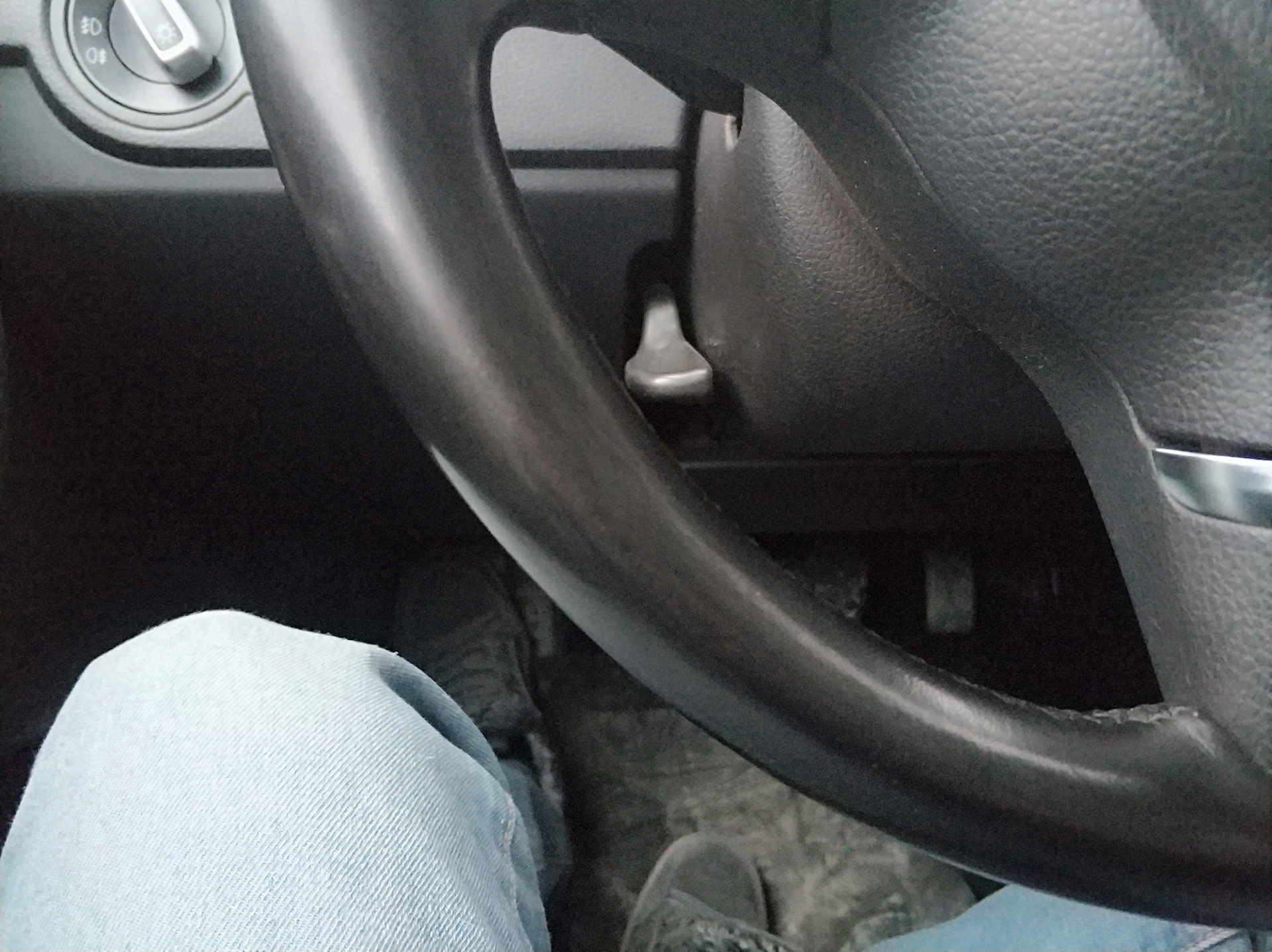

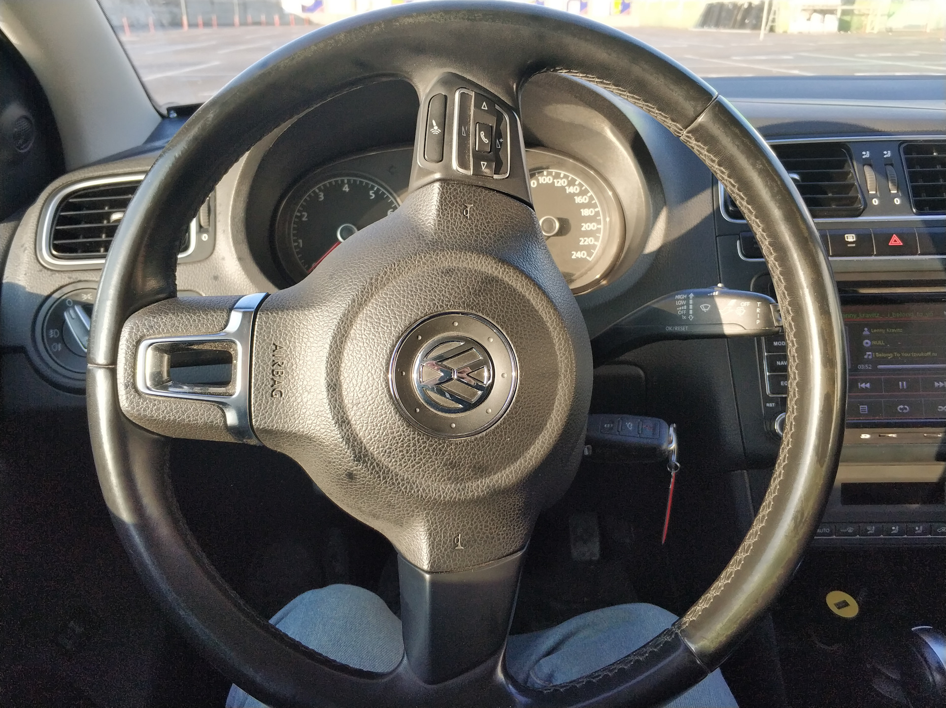

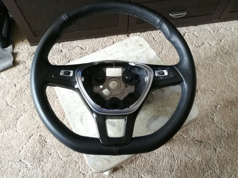

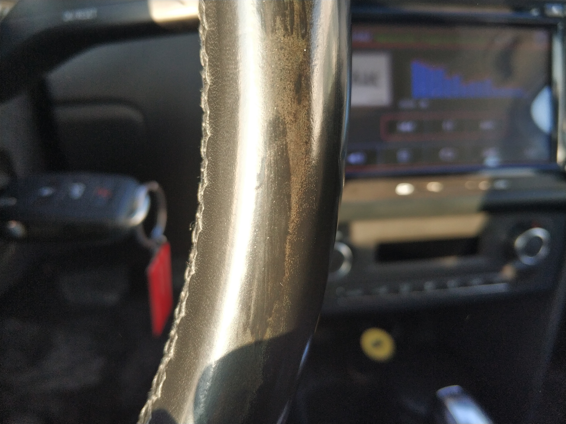

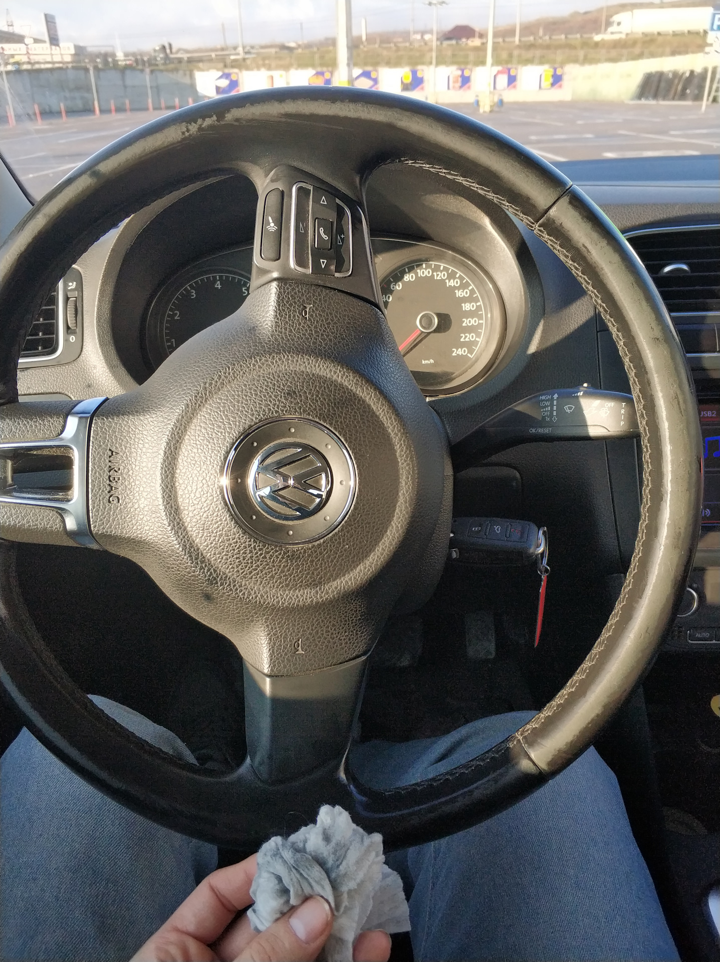

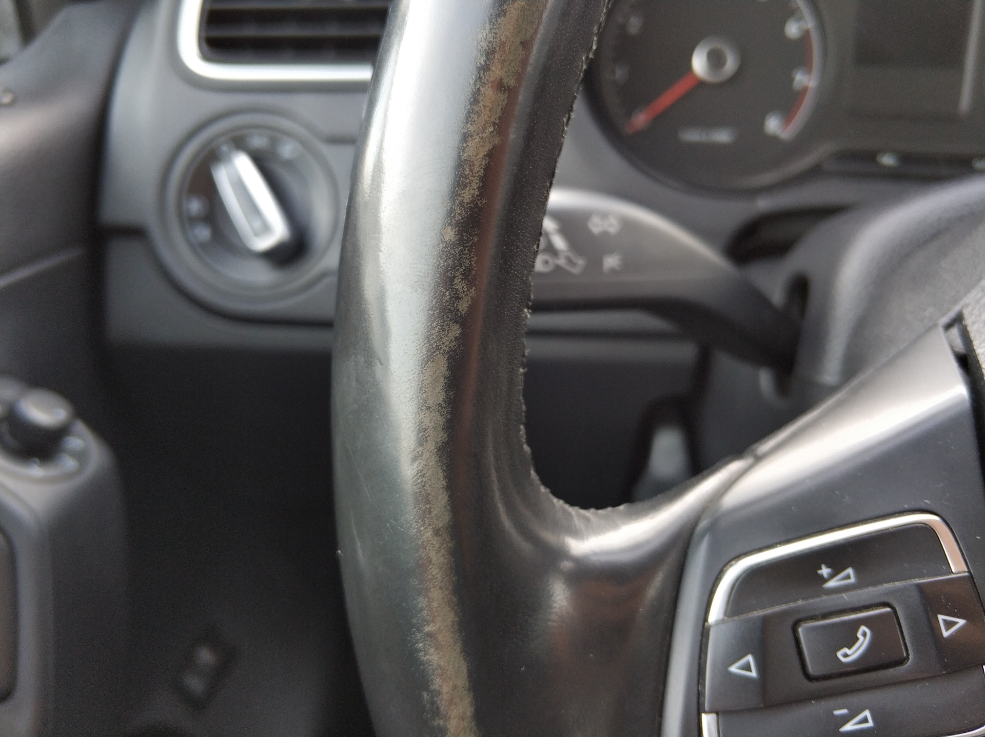

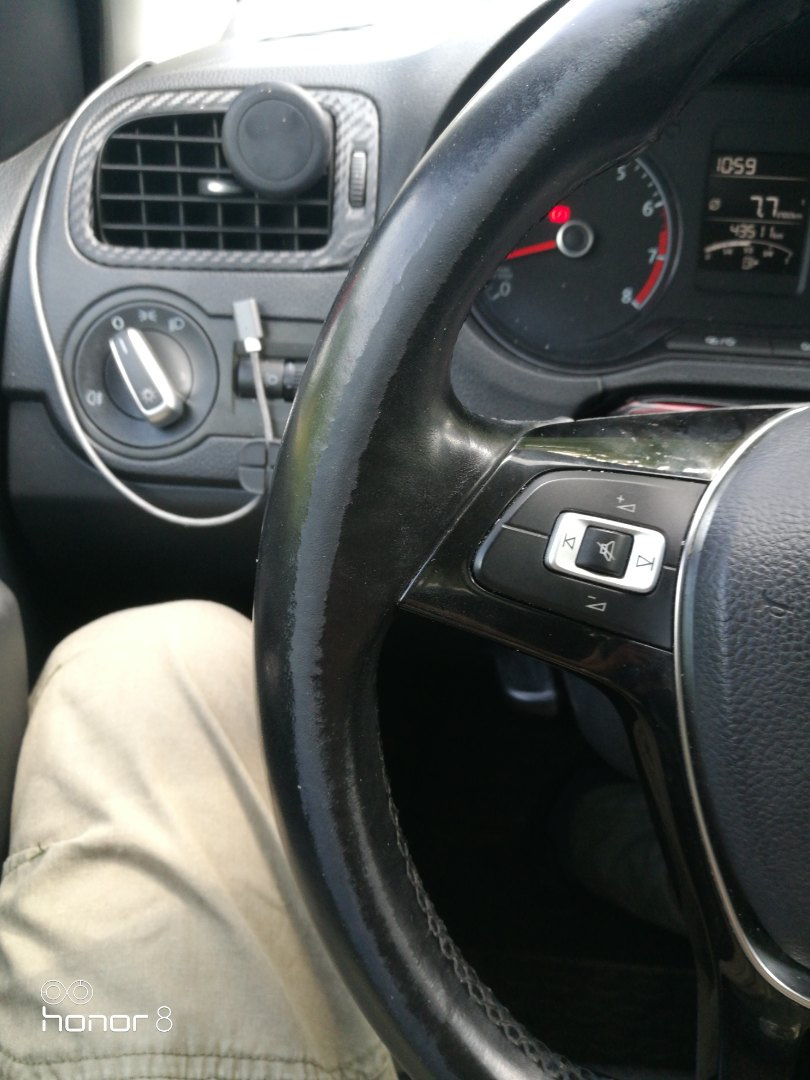

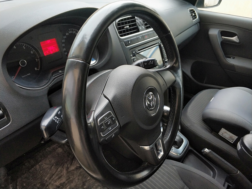

Руль у моего поло затерт таким образом что можно понять что предыдущий хозяин не крутил его перехватами и т.д. а просто давя ладонью открытой всегда при поворотах (

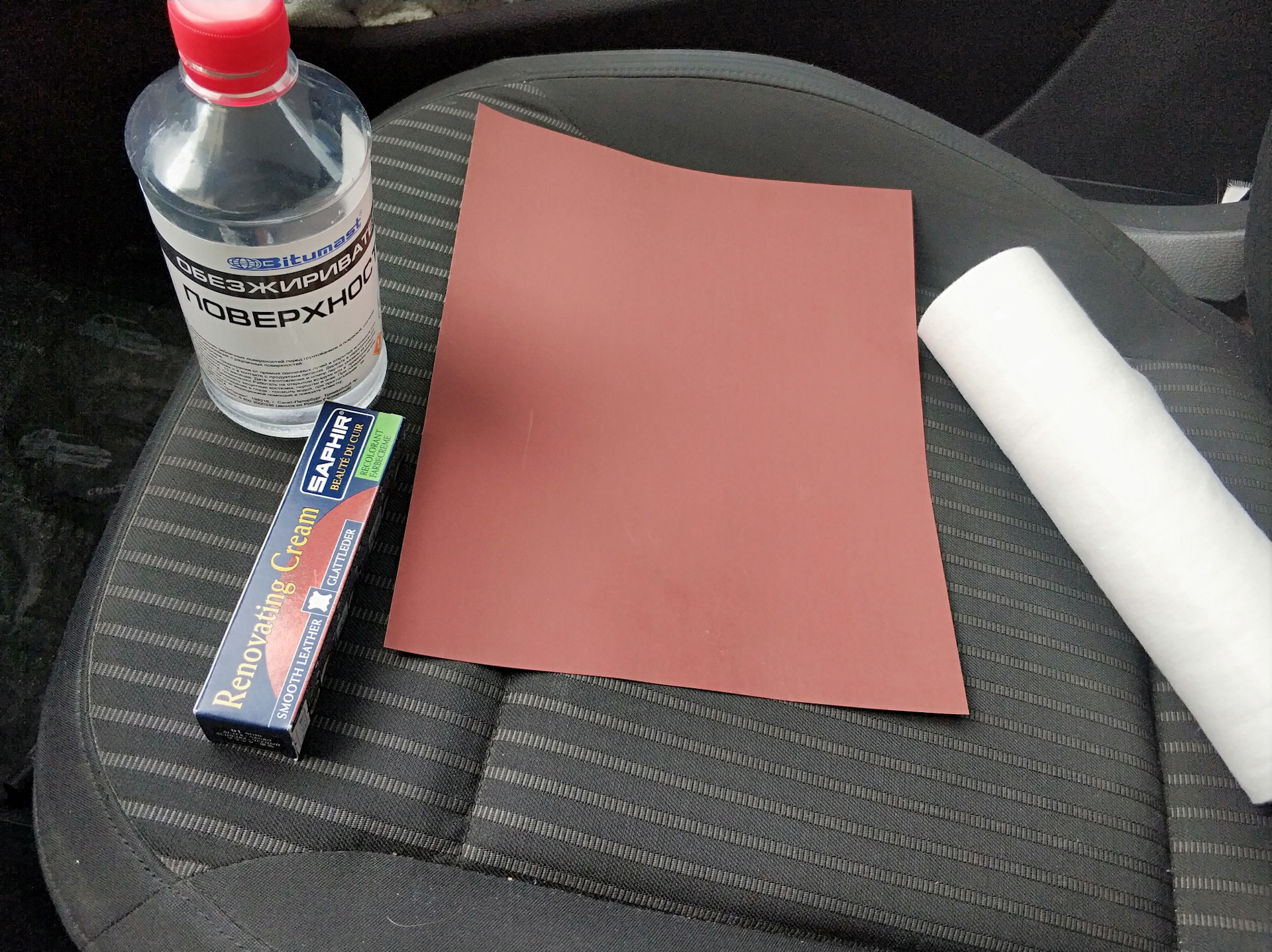

В общем процесс восстановления не сложеный:
После первого слоя подождал 30 мин, располировал микрофиброй, второй слой нанёс ещё тоньше, так как даже одного достаточно для отличного результата!
Да в общем чудо средство просто! Тюбика 25 мл. хватит на 100 рулей:)
Дальше фотки до/после!👎👍

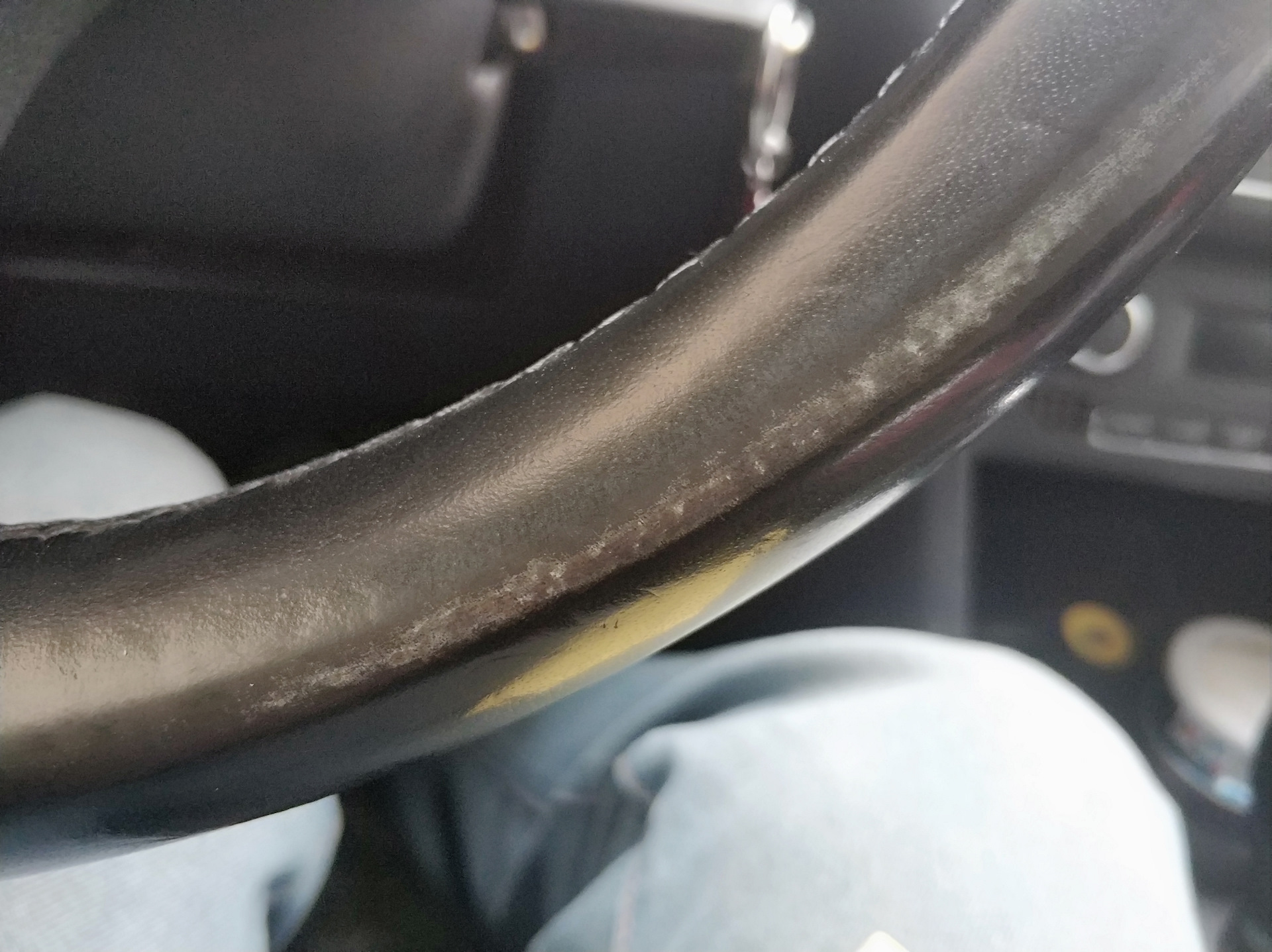

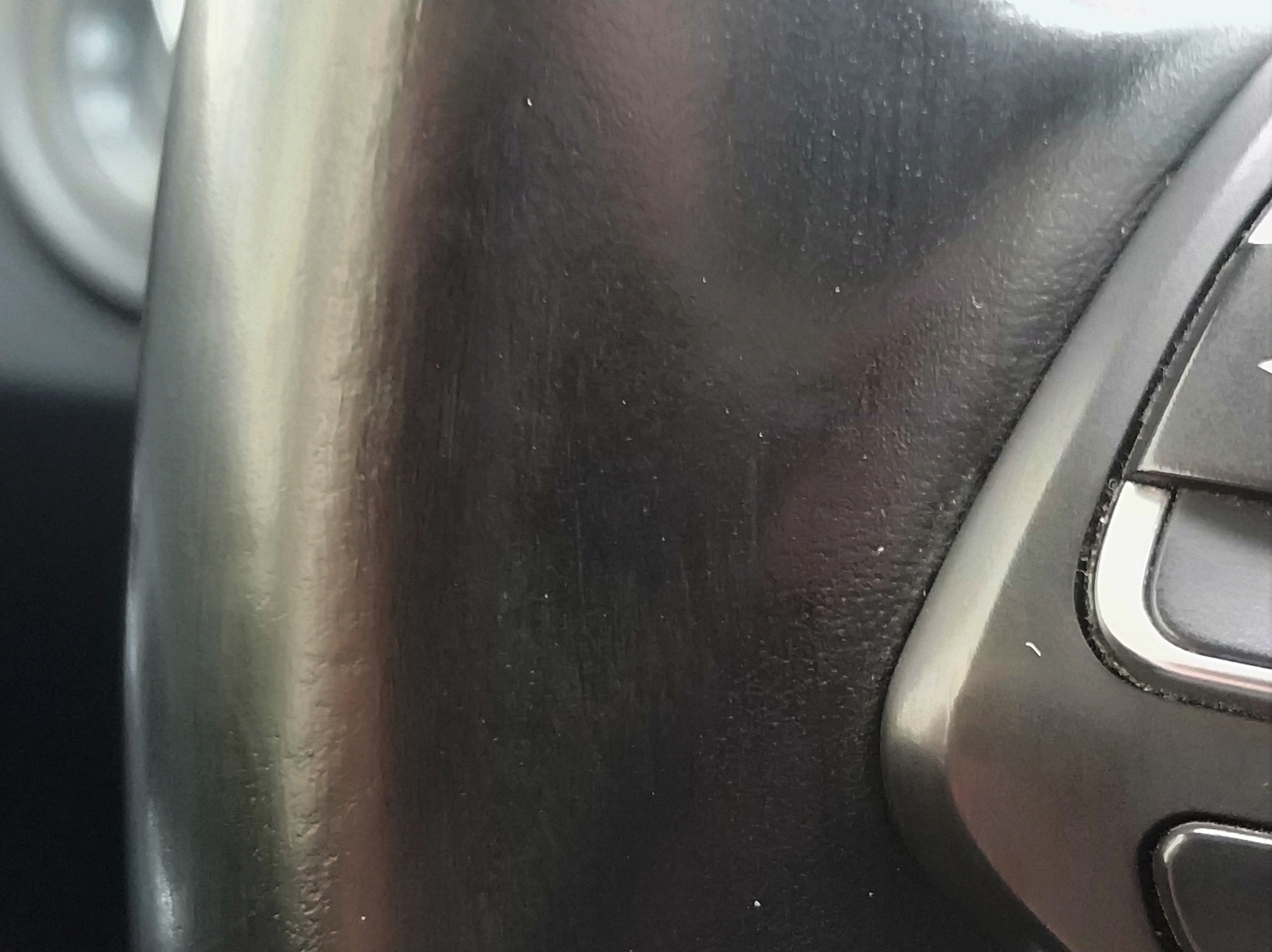

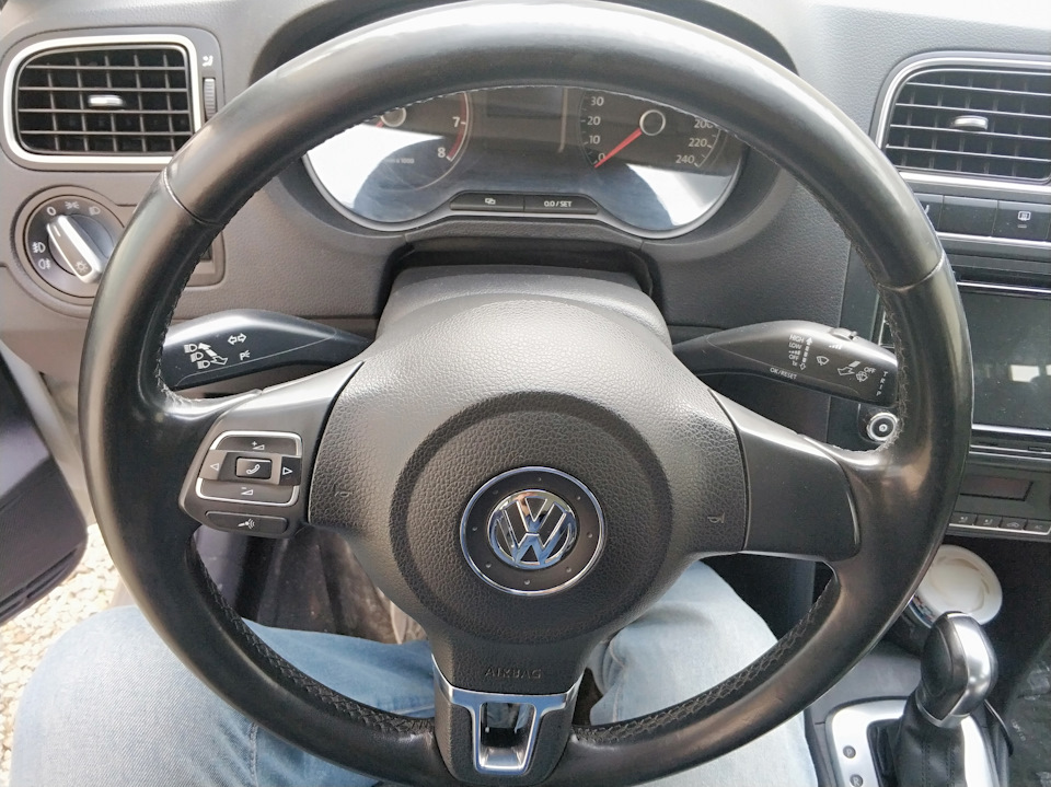

⚠️Update: сегодня 2 месяца практически прошло с момента как нанес средство на руль, вот хочу поделиться как оно вообще)
1. Нельзя протирать руль влажными салфетками для уборки салона авто(крем-краска в легкую стирается)я об этом незнал.
2. Думаю надо было дать подольше высохнуть средству перед нанесением 2 слоя, потому что местами она хорошо впиталась…
3. Эксплуатация: на замазаных участках жидкой кожей, остаются пыльные отпечатки пальцев очень сильно (протирать только сухой фиброй)(не влажной салфеткой с химией)
Фото ниже.
Буду снова проводить процедуру(работу над ошибками)

Я, прежде чем обработать руль сапфиром, снимал его, и отмывал тёплой водй с мылом!, высушил, обработал наждачкой, потом обезжирил, и красил в 3 слоя с интервалом 20мин.
П.С после такой обработки, выхаживает до 3х лет, и салфетками не стерается. Проверено на моей джетте.
А если без наждачки намазать?
Х.З, я 1000 прошёлся, хуже не стало

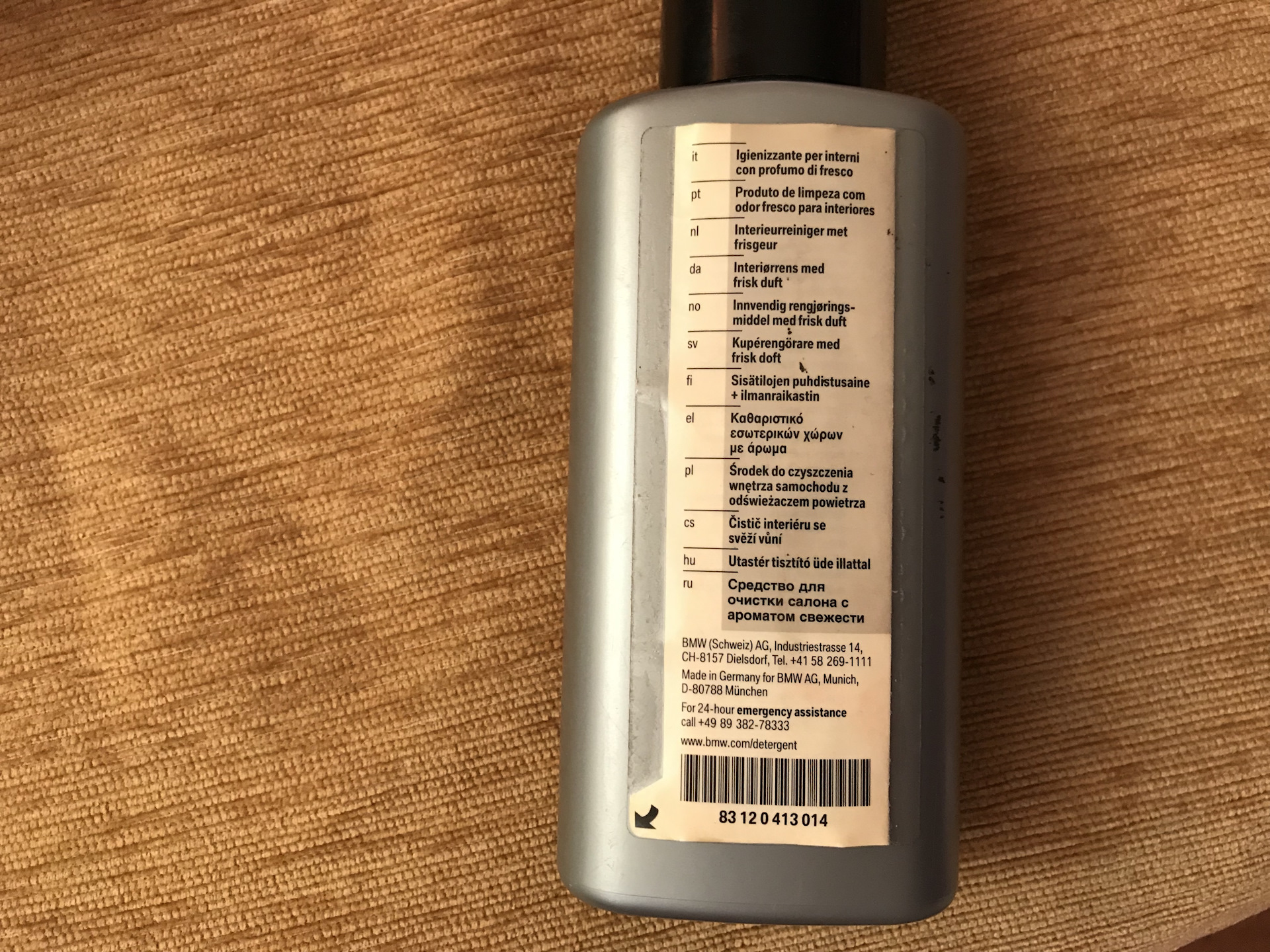

Подскажи пожалуйста это оно? Просто надписи на коробке отличаются немного
Это оно 100% на 2 сторонах немного разные надписи просто) на одной Renovating, на другой Renovatrice
👍 Спасибо
b1ink
Одно на английском другое на французском)

Выглядит круто)) только капельку непонятно… Когда нанес жидкость, чем растирал? Грубо говоря рукой или в перчатке или как?) Что не видно никаких швов, переходов, ничего такого))
Наносил этот крем салфетками тканевыми из магнита (рулончик), второй слой наносил кусочком губки, без перчаток, без разницы чем наносить, главное аккурано и ооочень маленьким слоем, все замазывается на ура
Теперь понятно) спасибо)))

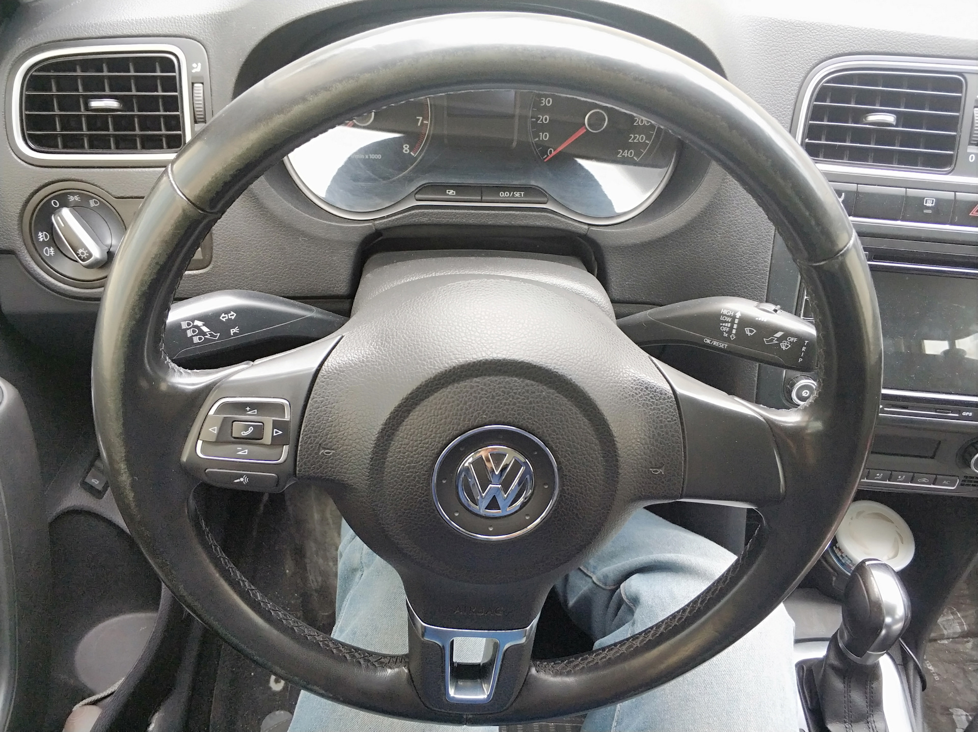

А было вот так))
Ух) серьезно потерт!
Работа такси)) Вынужденные потери. Сейчас повесил Силиконовый чехол, чтобы новую кожу не убивать))
Пошла жара))))
У меня не всегда есть возможность крутить перехватом, когда петляеш в лабиринтах дворов. Одна рука на руле, 2 на мешалке, через 20000 с руль был потерт прилично, ну и я просто его перетянул)) Сейчас хочу ещё один слой сделать, надо будет в магазине посмотреть кожу с какой нибудь интересной текстурой. Может под крокадила, или змею))
Конечно, у когото за 150тысяч пробега руль как новый потому что по трассе двумя пальцами держат и всё, а кто-то город, по дворам и т.д. и у всех своя манера рулежки)
Все же новый он матовый, а тут видно что покрашен, но конечно значительно лучше затертого.
