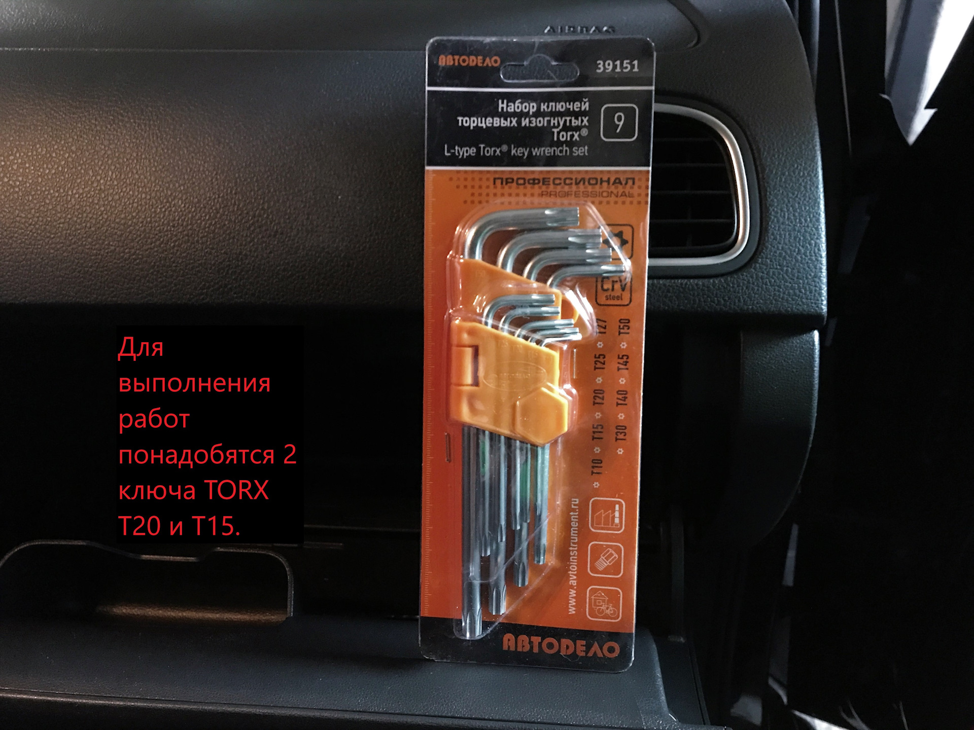

1. Нам нужны Ключи TORX 15 и 20 пришлось купить, но пригодится еще не раз я уверен!

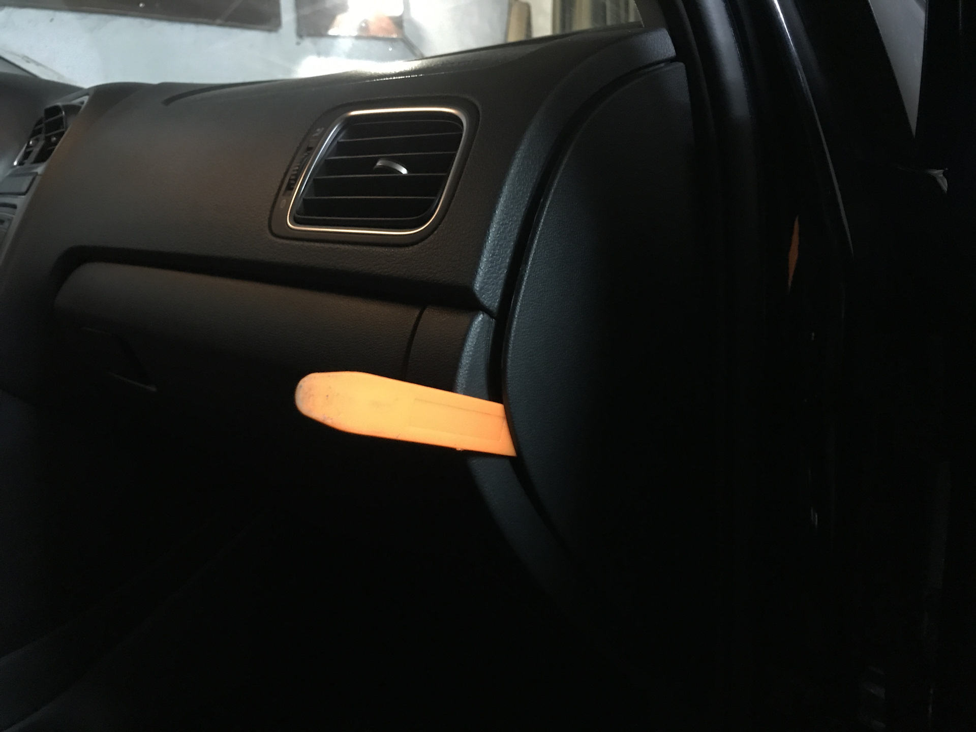

2. Я всегда использую снималки для пластика, никаких отверток и ножей! Купленные на алиэкспресс за 160 р!

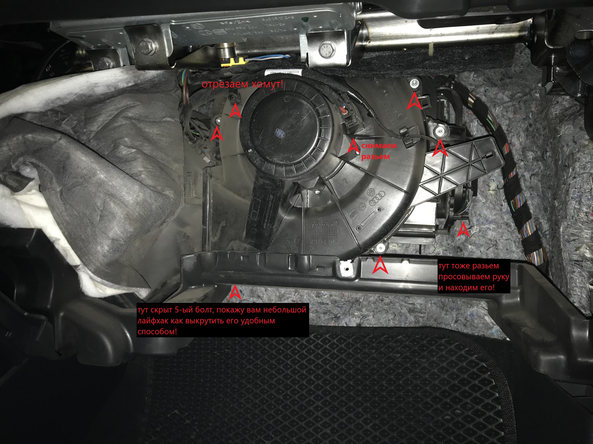

После снятие боковой части . увидите 2 металлические скобы вытаскиваете их !

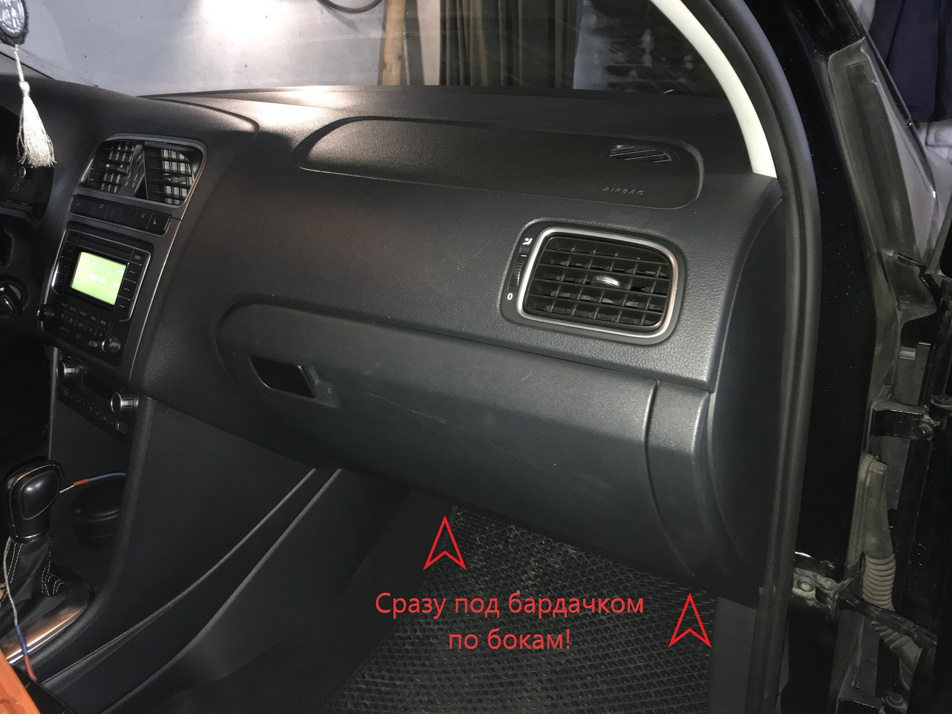

3. Откручиваем 5 болтов в бардачке и 2 под ним!

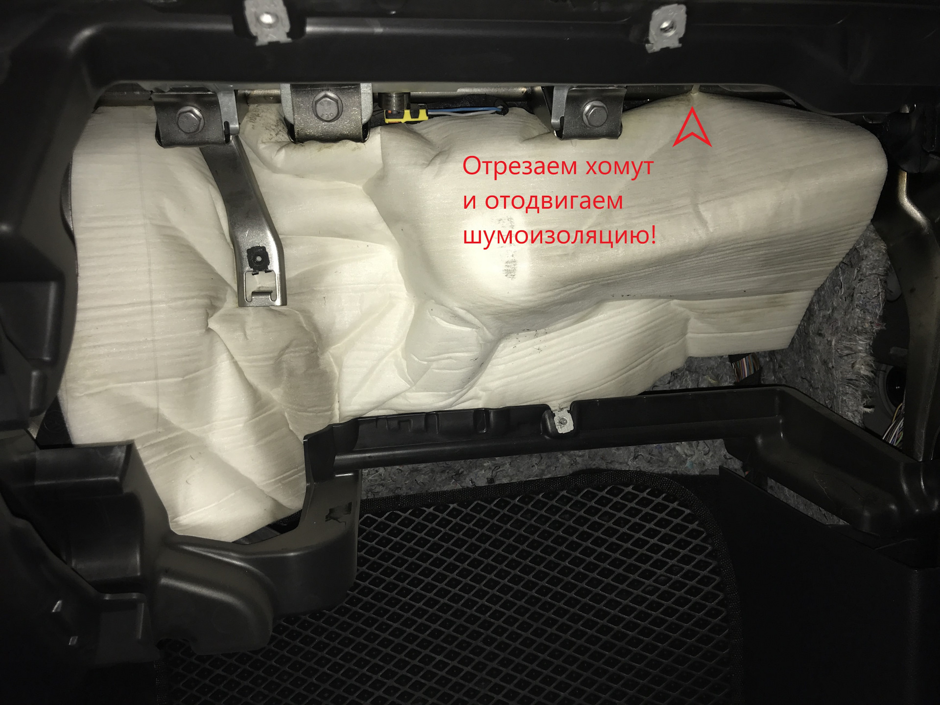

4. Вытаскиваем бардачок! Отгибаем штатную шумоизоляцию!

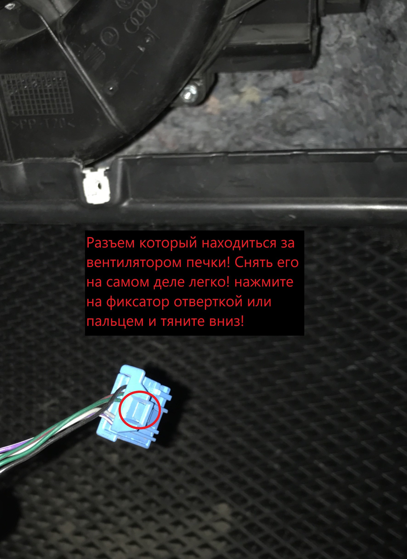

5. Теперь действуем по описанию на фото!

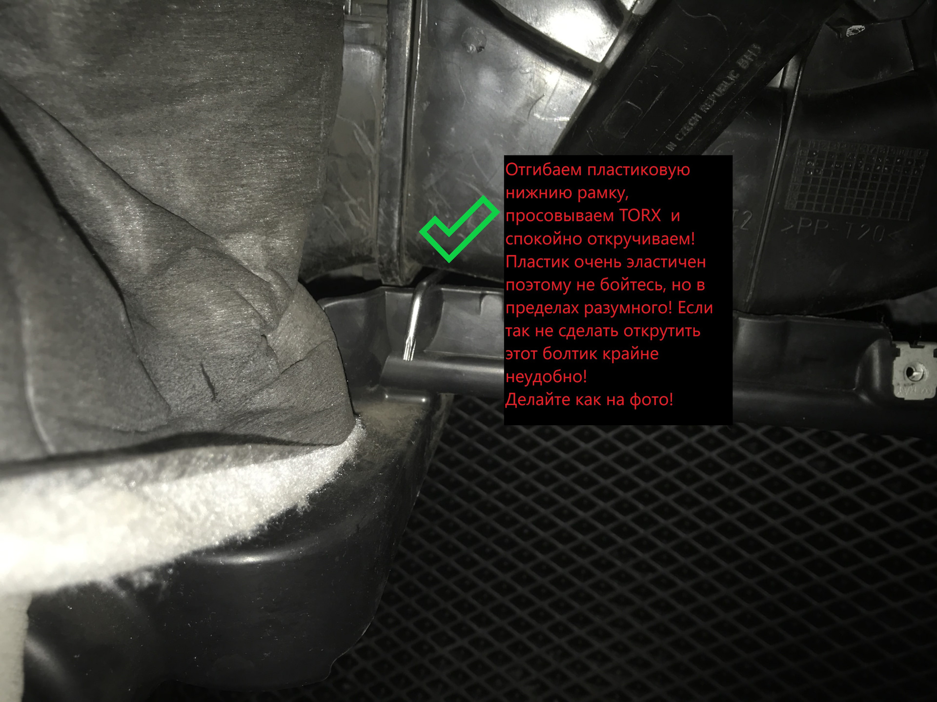

6. Лайфхак ! При поиске информации читал у многих возникали трудности с этим!
7. Вентилятор снимается в принципе не трудно, но тут как повезет тяните его на себя поворачивайте в разные стороны и обязательно все получиться! Не бойтесь отгибать нижнюю пластиковую рамку она имеет ход +- 5 см!

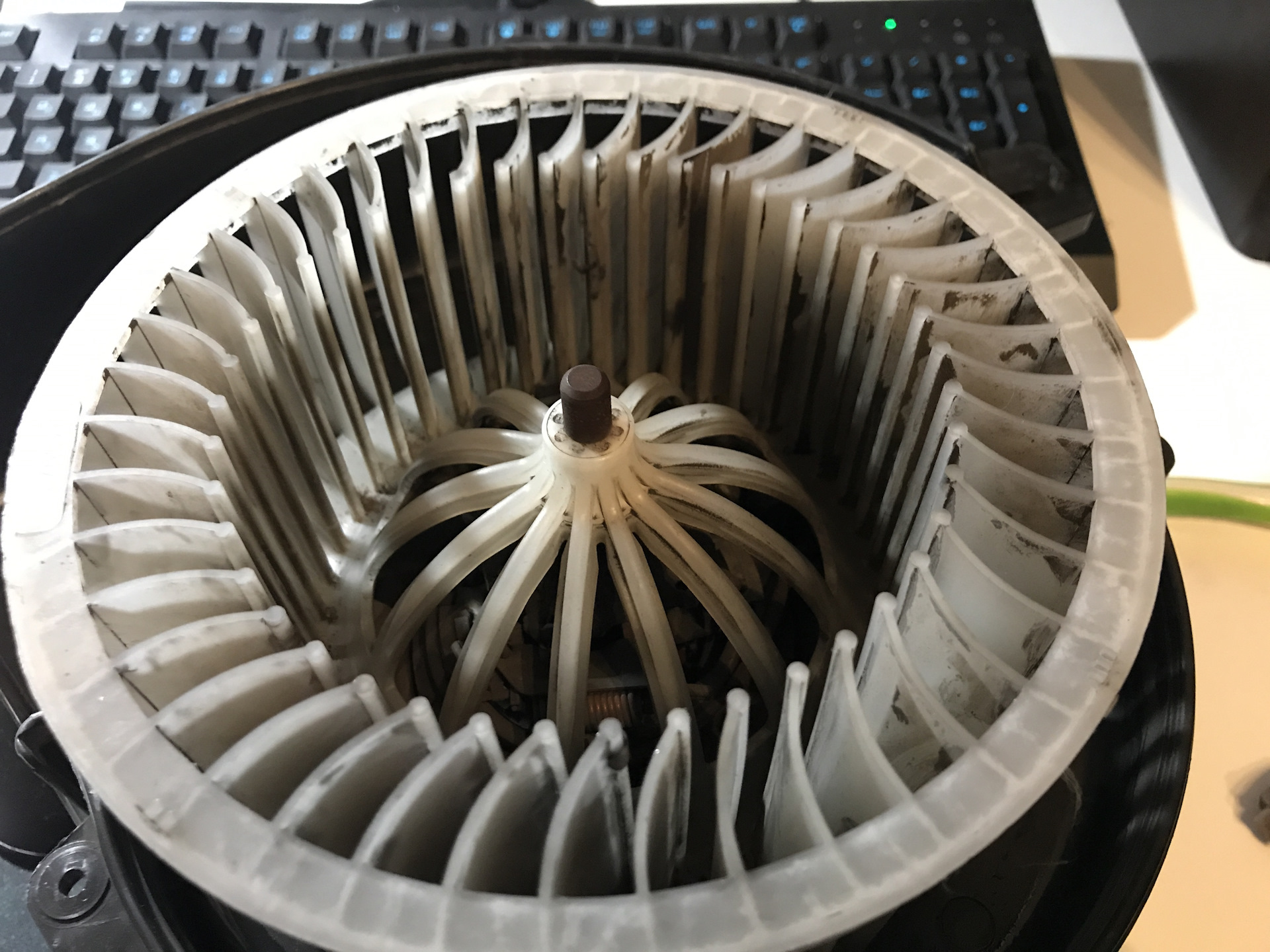

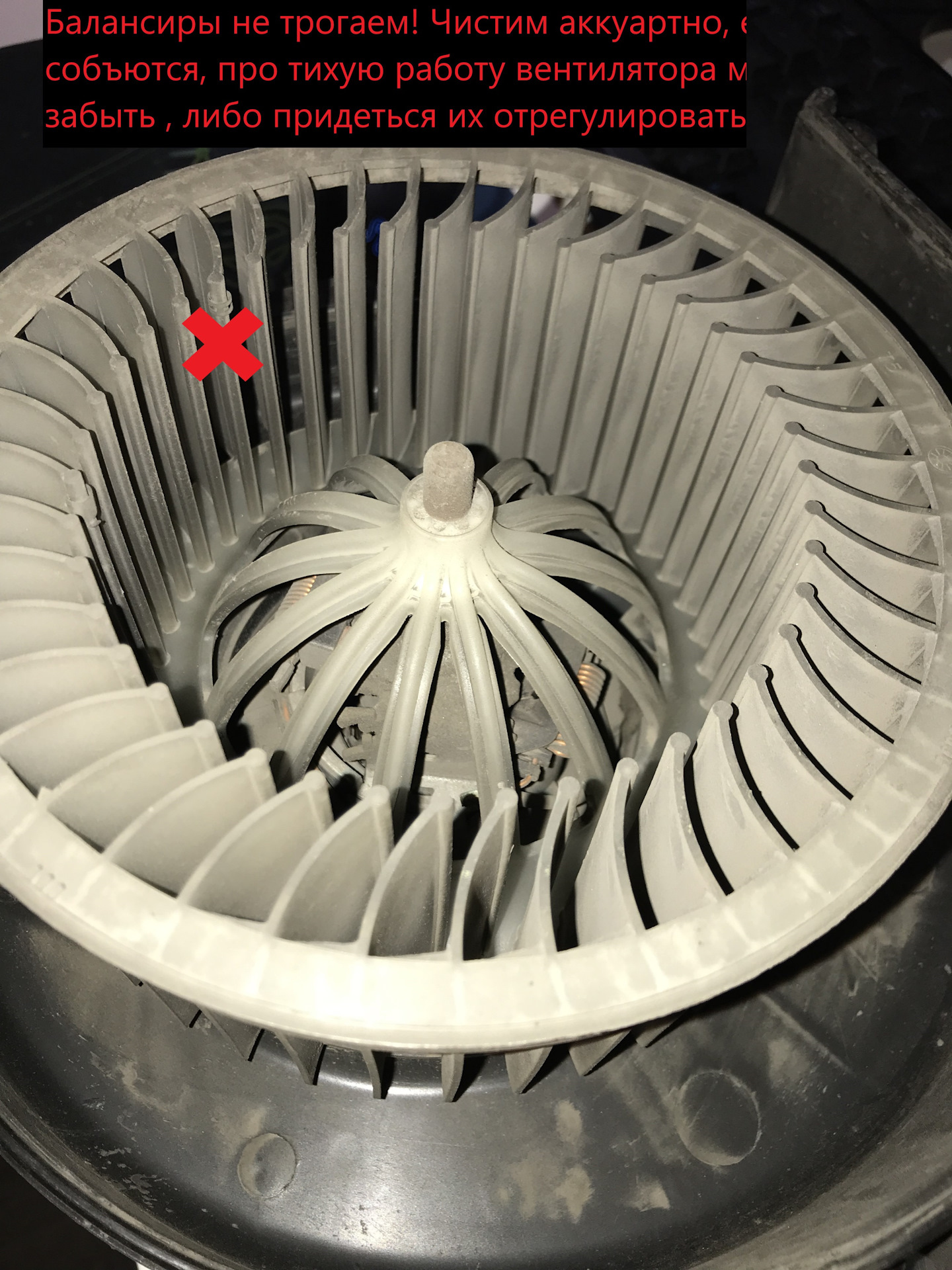

8. Готовый результат! Грязи было невероятно много! Я теперь не удивлен почему он так гудел, чистим аккуратно использовал ватные палочки и диски) Водой не мыл не мочил, можно продувать воздухом или просто протрясти его хорошо, грязь выпадала кусками!
Вывод: Вентилятор больше не гудит работает бесшумно как на новом авто! Но иногда поскрипывает читал что тоже распространенное явление смазывать побоялся т.к не знал чем из прочитанного понял, что туда не подлезть нужны консистентные смазки . но вещи такие как WD-40 просто убьет ваш вентилятор со временем! Пока решения нет . но нахожусь в стадии изучения этого вопроса . Если знаете как правильно смазать подскажите ?!
Работа носит профилактический характер считаю с грязным климатом делать надо каждые 1.5-2 года стабильно — это сильно продлит ресурс!

Нарушить там что то очень сложно, он либо встает в пазы либо нет) Из нюансов нужно обращать внимания при чистке на металлические пластинки на крыльчатке они калибруют баланс вентилятора от перекоса. Выступают в роли балансиров! Да и давление на него не происходит так что в режиме работы врятли что то будет! Ну и в продолжение спустя время я все таки заменил его на LUZAR.

Там на самом вентиляторе есть балансиры. Может они сбились. Я старался аккуратно чистить. Можно попробывать открутить и еще раз установить. Но это все догадки. У меня кажется там тоже 4. Уже не помню. Итог этого всего закончился заменой. Поскрипывать он кстати начинал в мороз лето тихо работал кстати. Может уже износ там же втулки какие то а не подшибники.

Этого не могу обещать) но станет лучше, от пыли и грязи балансировочные колечки не правильно работают идет дисбаланс большой отсюда гул, шум! Про скрип это есть и у меня очень редко правда там стоит втулка, а не подшипник и она уже имеет выработку. Попробуй почистить если не поможет, то только замена!
