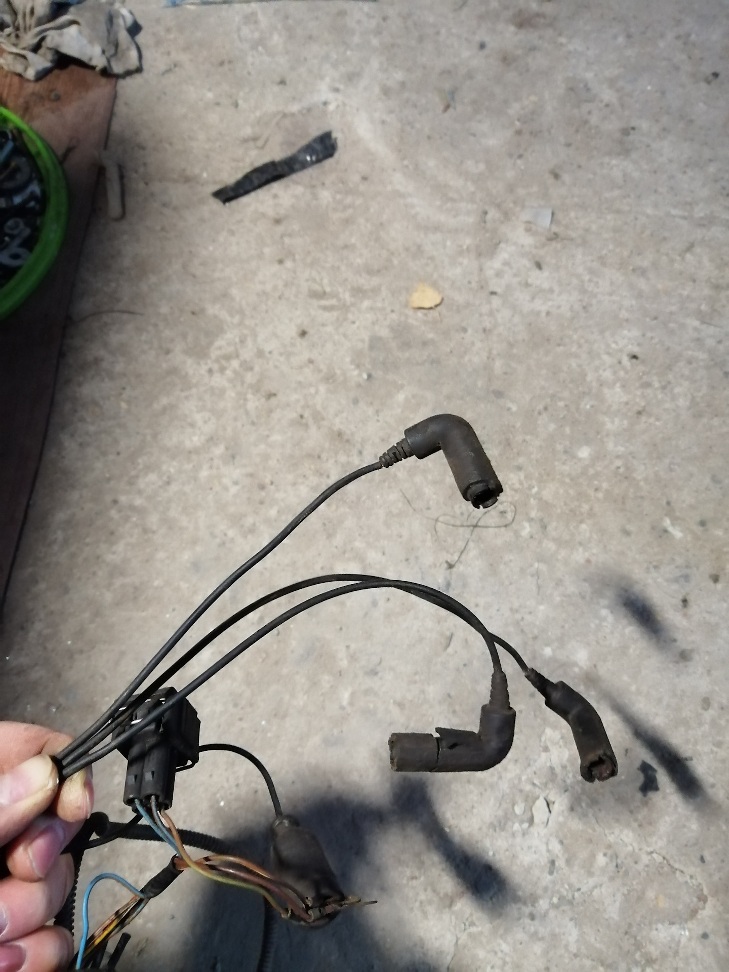

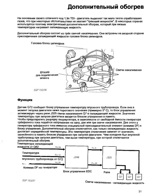

У многих ТDI уже по заводу установлены фланцы подогрева антифриза и они управляются мозгами и при определенных условиях подогревают антифриз. Установленный у меня двигатель AHU также имеет данный фланец но управлять им у меня нечем поэтому проанализировав различные схемы была нарисована упрощенная схема по которой дальше устанавливал обогрев.

Я себе тоже такой фланец поставил. Но я и реле включения, хоть и с трудом, но нашёл. На подкапотной косе есть фишка для этой реле (кажется первая от эбу). В работе ещё не проверил, так как машину ещё не доделал.
У меня проводка от TD стоит и мозгов на управление нету поэтому проще было так реализовать. А реле включение типа такого
