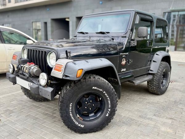

У меня похрустывала 3 передача, при включении. Я при покупке сменил масло, залил непомню какой кастрол, который я искал по всем местным магазам, и который соотвествовал требованиям производителя механики. Хруст не исчез…
В поисках приключений я полез под машину, и увидел что мокрит на пыльнике ручки переключалке КПП, отвинтил крышку заливную, проверить уровень. И что я увидел?
Оттуда полилось масло-пена. При этом машина стояла всю ночь, я ее завел на 5 мин, и никуда не ездил… Пена это плохо.
Взал банку, и слил все с коробки… И что я увидел? Это писец… Все масло было полностью серой пеной. сплошные пузырьки…
Под рукой телефона не оказалось зафотать, но я сфотал это масло, после суток на улице. Оно просто стояло.
Налил в коробку всякого бутора, что было у меня)) (просьба теоретикам не ржать )
0,7 ATF ll
0,7 75w90 трансмиссионки Valvoline
и еще с пол литра 10w40 полусинтетики Valvoline
Ну типа помыть от пены и заполнить полости ))
Имея большой опыт в маслах и смазках для авто, в ремонте трансмиссий, на практике, и зная что в механику льется помимо трансмиссионки иногда АТФ, или моторное масло, могу предположить что нихера не будет коробке, учитывая факт, какое гуано я оттуда вылил.
На всем этом буторе я поехал, и охерел. Как мягко все включается, и почти нихрена не хрустит… Это не моя коробка… Чужая, подменили… Не, ну синхронизаторы 3й передачи я сменю по случаю, но все же резульат на лицо.
Короче пороюсь в закромах, найду справочник по маслам, и отыщу приины и способы их решения.
Решение найдено. Несколько авторитетных источников информировали меня что жидкость Мопар NV3550 это моторное ситетическое масло Texaco 5w30.
Завтра солью / залью что надо ))
