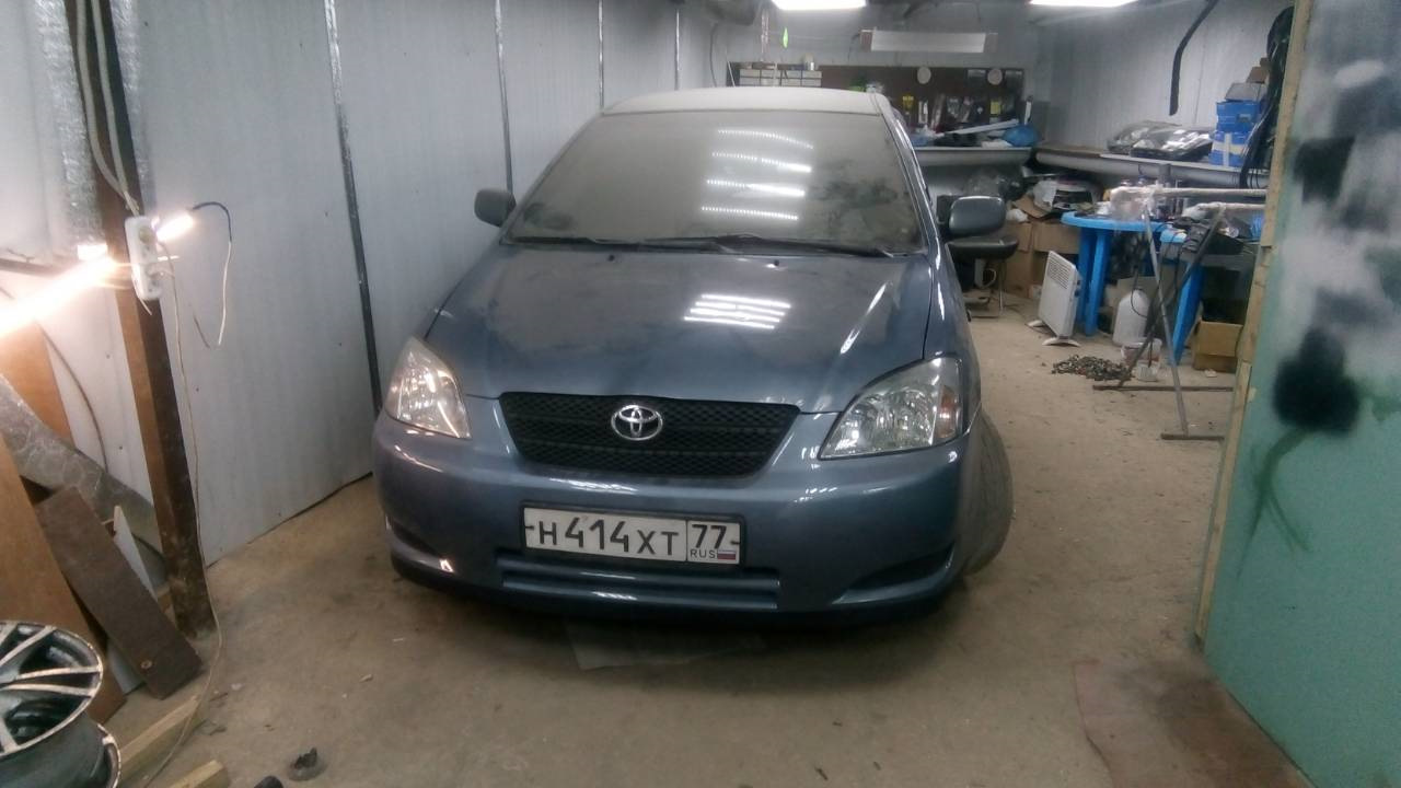

Как я уже упоминала ранее в предыдущей записи кузовных работ, наша койота была крашена полностью, где/когда и при каких обстоятельствах — неизвестно, но известно одно точно — краска была подобрана с потолка — она отдаёт желтизной, так как родной заводской цвет замененной детали отличался существенно от цвета на всём автомобиле.
Немного предыстории: до поступления в наши руки автомобиль был помят таксистом кавказской национальности, проезжавшим на запрещающий сигнал светофора. В виду описанных обстоятельств пришлось в срочном порядке заменить водительскую дверь, так как между дверью и кузовом образовалась щель и заливал дождь в салон, дверь была куплена вцвет и красить ее не стали. Пострадала также левая центральная стойка, она собственно отстучалась и была покрашена вместе с порогом.

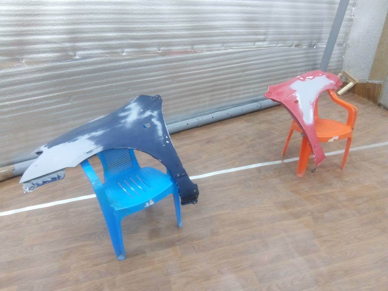

Детали, которые было решено покрасить:

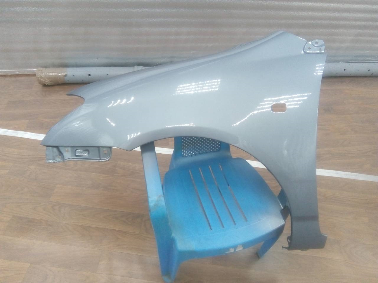

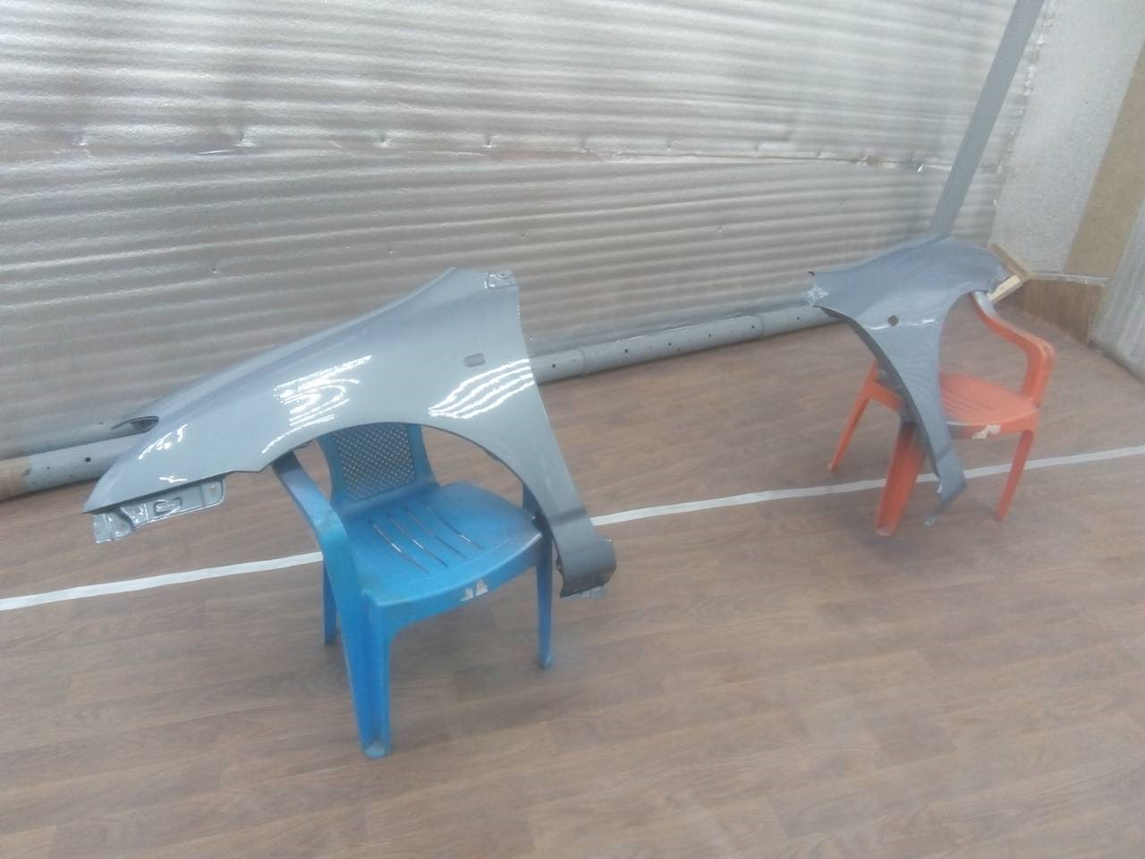

— два передних крыла
— передний бампер (бампера вообще считаются расходным материалом, поэтому особо горевать о трещинах и пошорканностях бамперов бессмысленно), — он ранее был подвержен ремонту, что вы можете посмотреть здесь

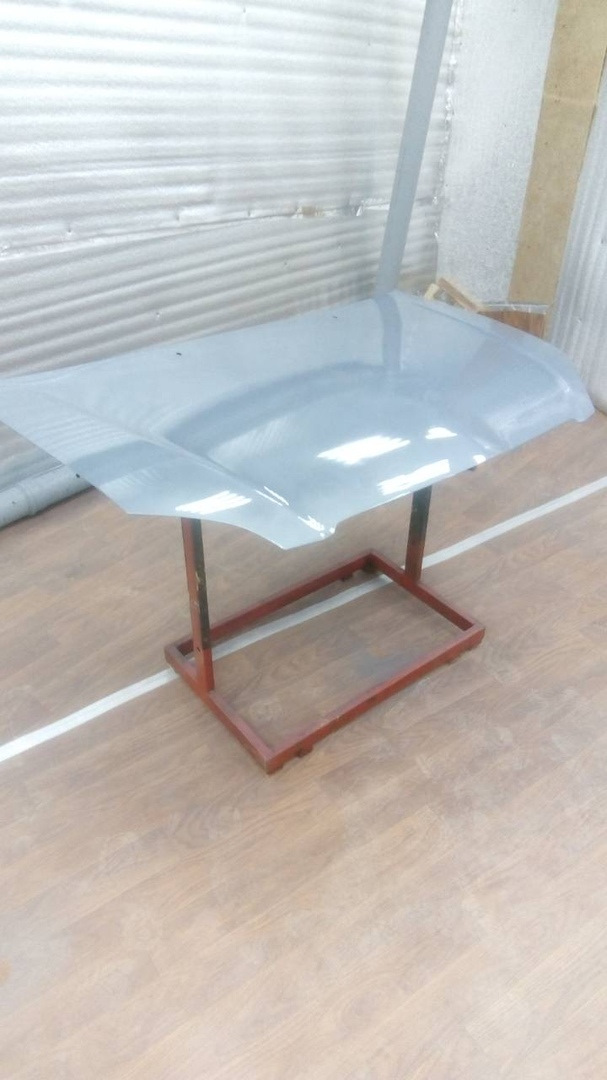

— капот — в виду годков автомобиля, и соответственно количества на нем сколов от камней и жуков — что тоже ничем сверхъестественным не является

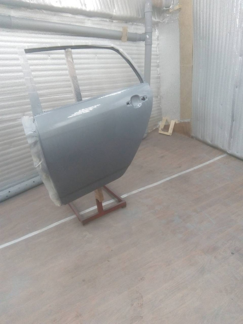

— задняя левая дверь — также была заменена, так как родная дверь была замята в неудачном месте.

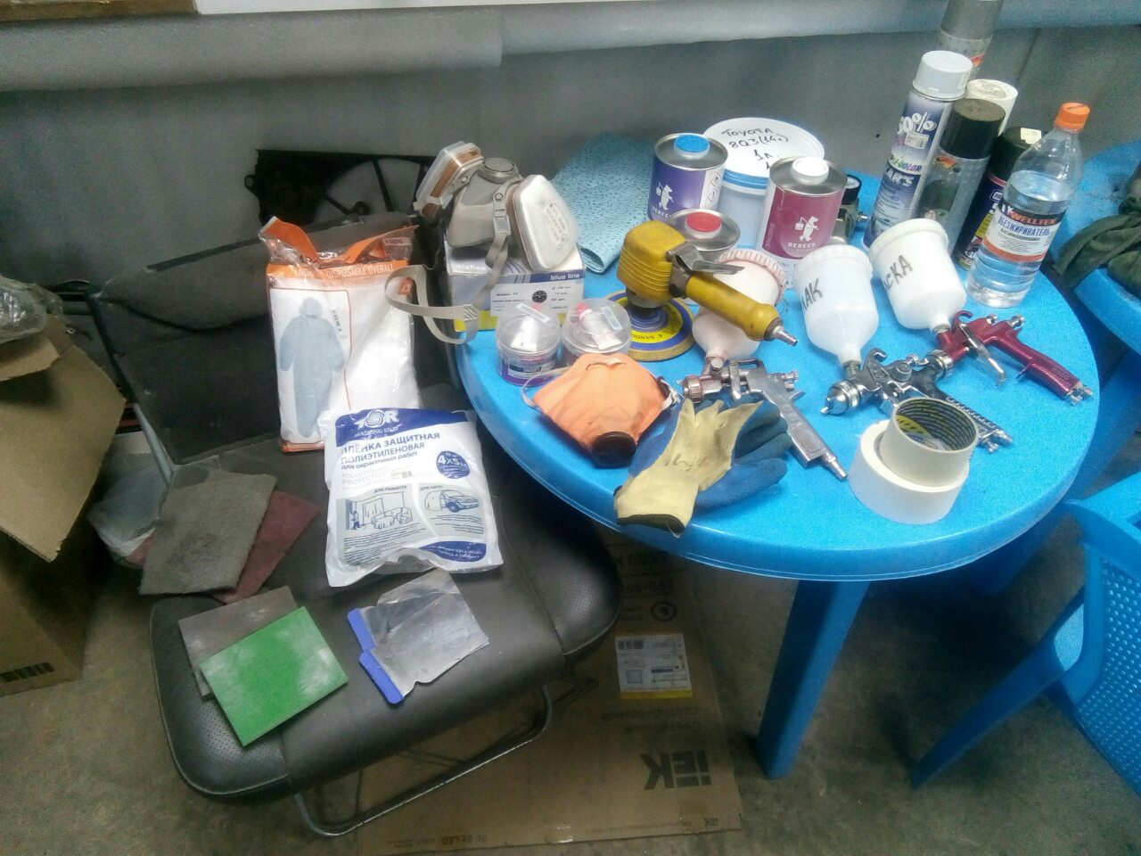

Всё, что нам понадобилось для покрасочных работ из материалов слева-направо:
— шкурки и материал для шлифовки разной абразивности
— защитный костюм
— защитная плёнка для автомобиля
— шпатели для шпаклёвки
— защитная маска для покраски 3м
— шпаклёвка
— защитная маска для зачистных работ, перчатки
— материал для обезжиривания, не оставляющий ворс
— шлифовальная машинка
— краска, разбавитель, лак, обезжириватель, грунт
— краскопульт
— скотч малярный
— а также неучтённые на фото: мерные одноразовые стаканчики и бумажные одноразовые сетки-фильтры.

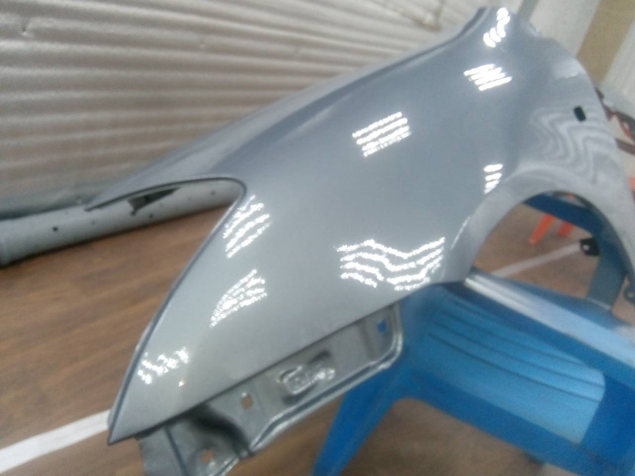

Процесс покраски довольно сложный: каждая деталь, предварительно снятая с кузова, со снятыми с нее обшивками, болтиками, резиночками, обклеивается скотчем (если в этом есть необходимость) и зачищается разными шкурками и материалами, начиная шкуркой крупной абразивности и переходя на более мелкую (у нас 80-120-300), при необходимости запаивается (у нас бампер) либо заваривается (у нас порог), затем обезжиривается, накладывается шпаклёвка, в зависимости от толщины слоя высыхает по времени согласно инструкции на обороте (это же касается времени высыхания любой применяемой в покраске жидкости). После полного высыхания шпаклёванные места зашкуриваются до идеально ровного состояния, чтобы не было бугристости после покраски. Если в местах, где наложена шпаклёвка, присутствуют ямки (в основном это места от убирания жуков, либо градовые) — шпаклёвка накладывается заново и шкурится до идеально ровного состояния, этот процесс проделывается до тех пор, пока вы не добьетесь гладкости детали без ям и выпуклостей — собственно самый долгоиграющий и нудный процесс. Далее детали обезжириваются и покрываются грунтом. Специалисты говорят, что грунт не обязательно наносить полностью на всю деталь, в обязательном порядке грунт наносится на те места, которые были зачищены до металла, на места же, где нанесена шпаклёвка, грунт наносить необязательно. После высыхания грунта детали снова обезжириваются и тут наступает самый ответственный момент — собственно покраска. На компрессор необходимо надеть фильтр для избегания попадания влаги в краску, иначе краска вспучится и будете перекрашивать. Краска и разбавитель, которые вам вручили в магазине, наливаются в мерный стакан в определенной пропорции (при покупке краски, пропорции вам озвучит специалист в магазине), затем всё это заливается в краскопульт и красится. Затем, спустя минут 15, наносится лак таким же краскопультом. С лаком нужно быть аккуратнее, так как есть вероятность переборщить и на детали могут появиться потёки. Окрашенные детали сохнут согласно указанному на обороте банки с краской времени и в зависимости от температурного режима. Некоторые умельцы после покраски деталей оставляют их сохнуть на неделю, чтоб наверняка, а затем принимаются к сборке автомобиля. Покраску желательно проводить в специально отведенном для этого помещении, куда не будет попадать пыль и влага, и которое оснащено вытяжкой, так как сами понимаете, краска есть краска…

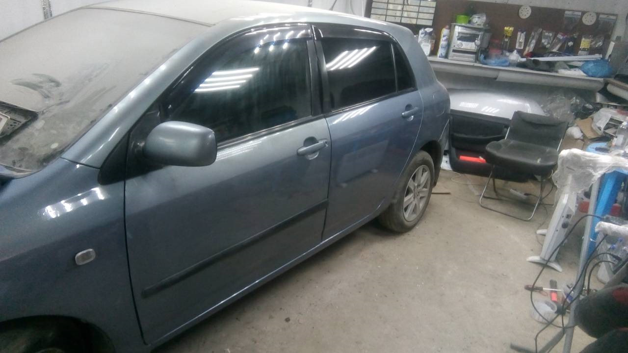

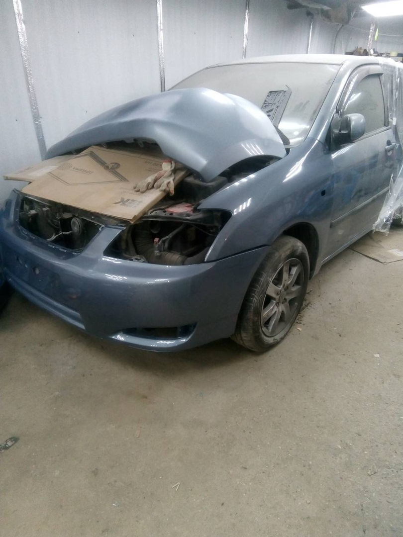

У нас весь процесс занял месяц времени, так как проводился в основном по вечерам, цвет подбирался по коду и оказался одним из самых дорогих, потому как относится к перламутру, краска марки Toyota. Оттенки свежепокрашенных деталей отличаются от некрашенных по указанным в начале записи причинам, дверь же родного цвета, которую поставили вцвет, выцветшая, что видно на фото.
Вся сложность покраски налицо.
Стоимость краски составила 3130 руб/кг (1 банка), собственно столько нам хватило на все упомянутые детали включая порог, всё остальное от суммы — стоимость лака, разбавителя, жидкостей и расходников. Сумма округлена и может вариироваться в бОльшую сторону, так как всех чеков мы не собрали.
