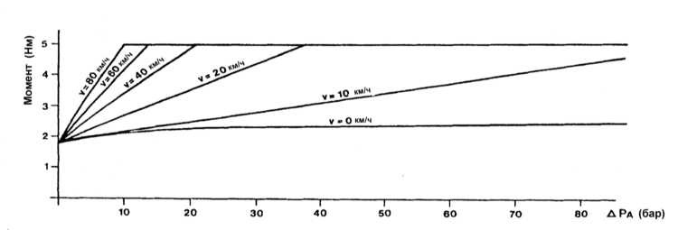

У классических легковых Мерседесов серий w116/r107/w123/w126 одно из важных достоинств — "неубиваемая" подвеска и рулевое управление. Свою славу эти элементы автомобиля заслужили в том числе благодаря рулевому редуктору, по своим массо-габаритным характеристикам больше похожему на рулевой редуктор легкого грузовика. Тип рулевого управления называется "винт-шариковая гайка", и, в отличии от типа "шестерня-рейка", позволяет легко применять рулевые демпферы, серьезно влияющие на гашение ударов от неровностей дорожного полотна. Мерседесовцы настолько хорошо отработали технологию на типе w126, что на типе w140 применили рулевой редуктор еще более прогрессивной конструкции, со специальным управляемым электроникой клапаном, который изменяет усилие на руле при изменении скорости движения (так называемое "параметрическое рулевое управление"). Конкуренты вовсю уже использовали схемы с реечным рулевым механизмом, дающим лучшее "чувство дороги" в это же самое время. Но в погоне за "драйверскими" качествами своих автомобилей конкуренты из BMW вчистую проигрывали соревнование в комфорте!
