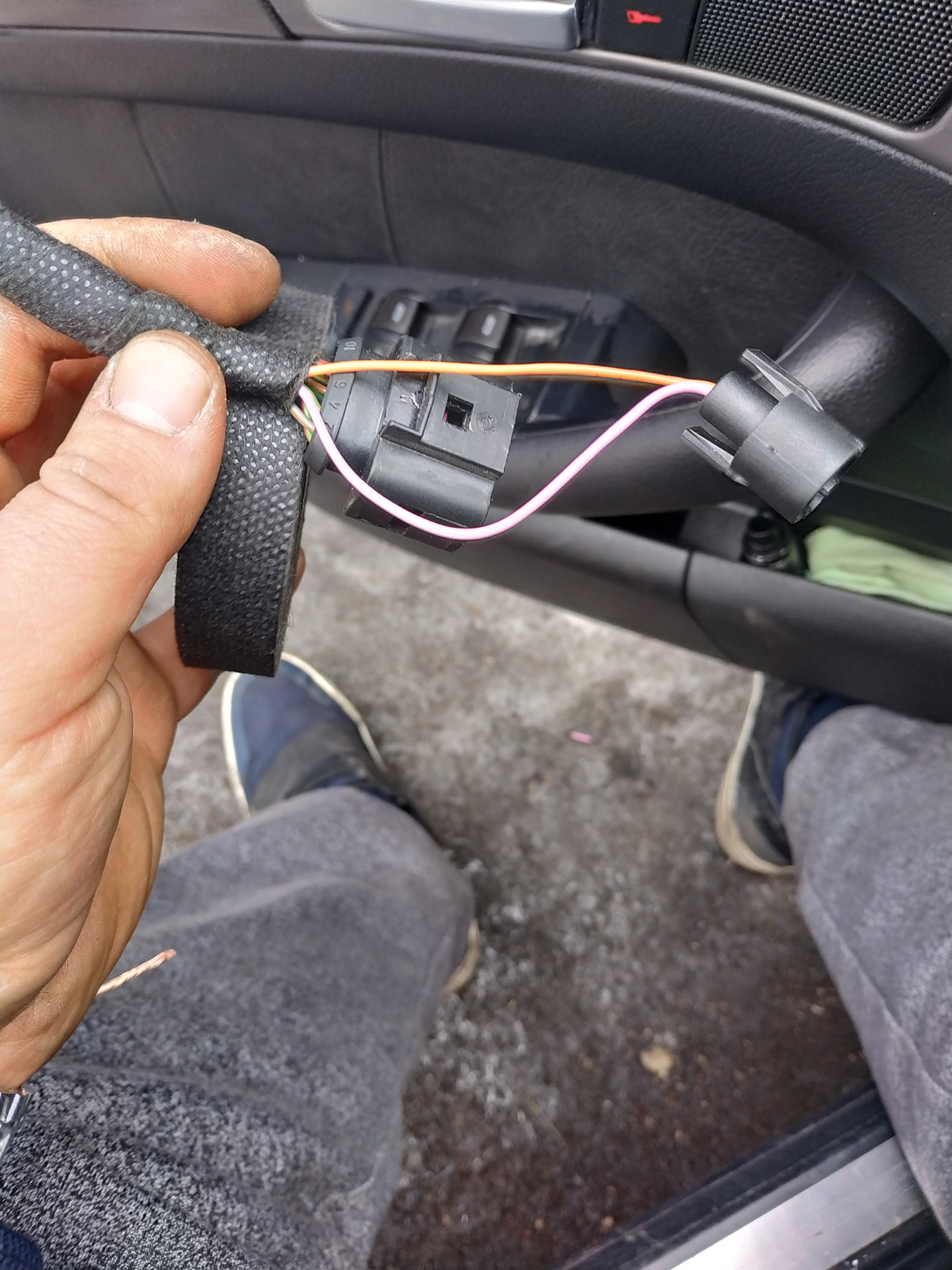

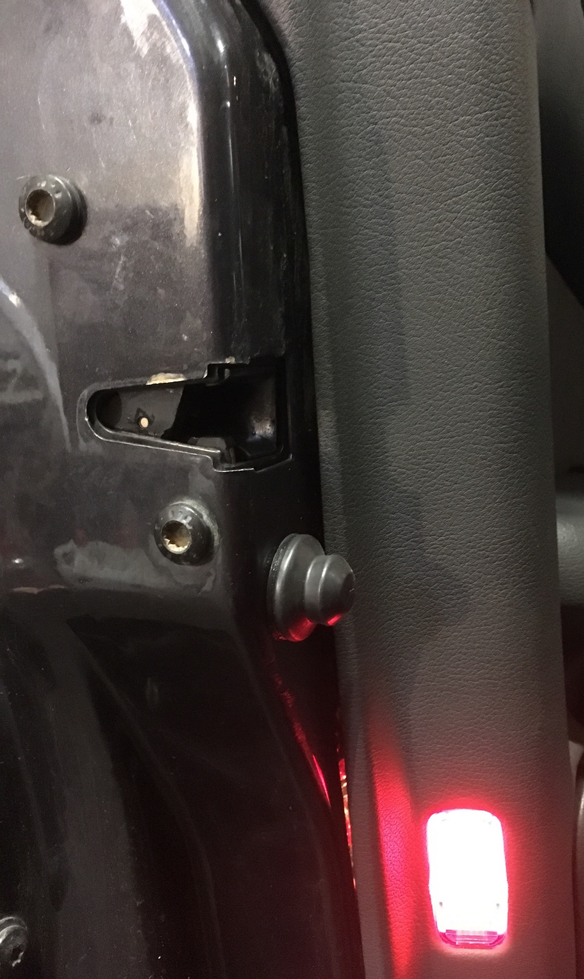

Предистория была такова, что я долго пытался избежать такого тюнинХа, я по честномуу два раза ковырял замки меняя в них микрики, незнаю кому как это дается, но меня это жутко напрягало их ковырять раз в месяц… Последней каплей было то что приехав с работы, я не смог закрыть машину так как блок комфорта не видел что водительская дверь заперта… Значится что? Правильно микрик опять здох(((
И в этот момент я пошел на крайние меры и и решил ставить концевики от гольфа…

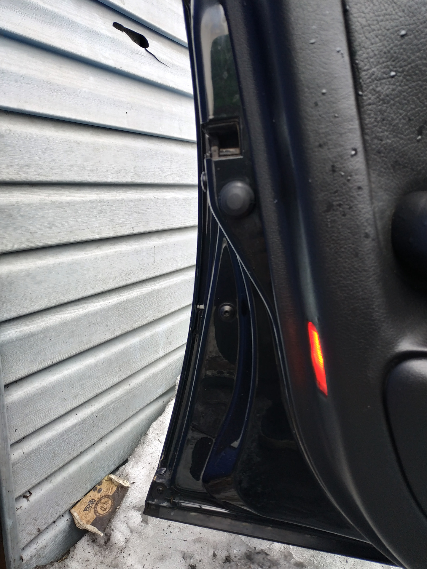

Далее в фото…

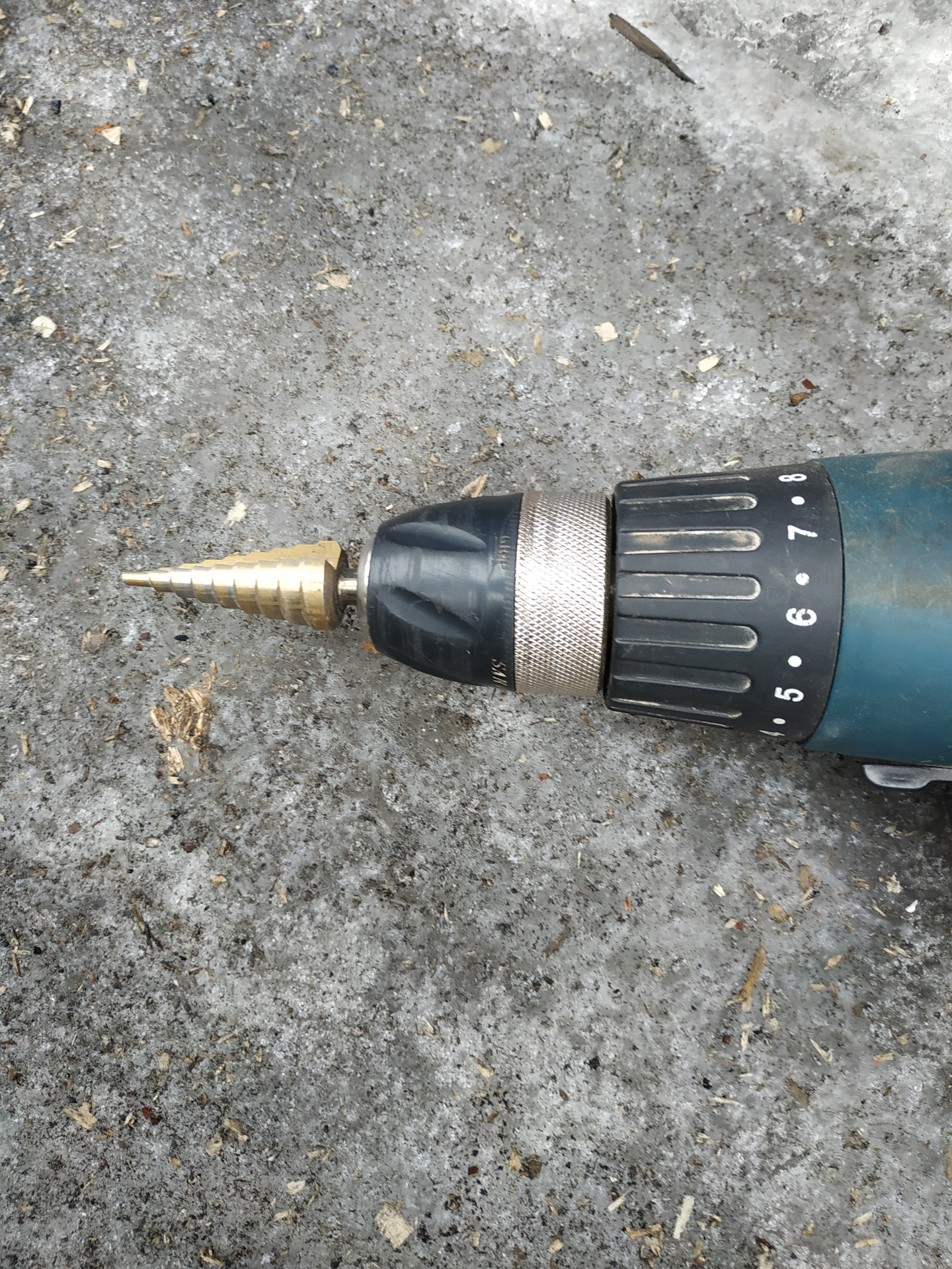

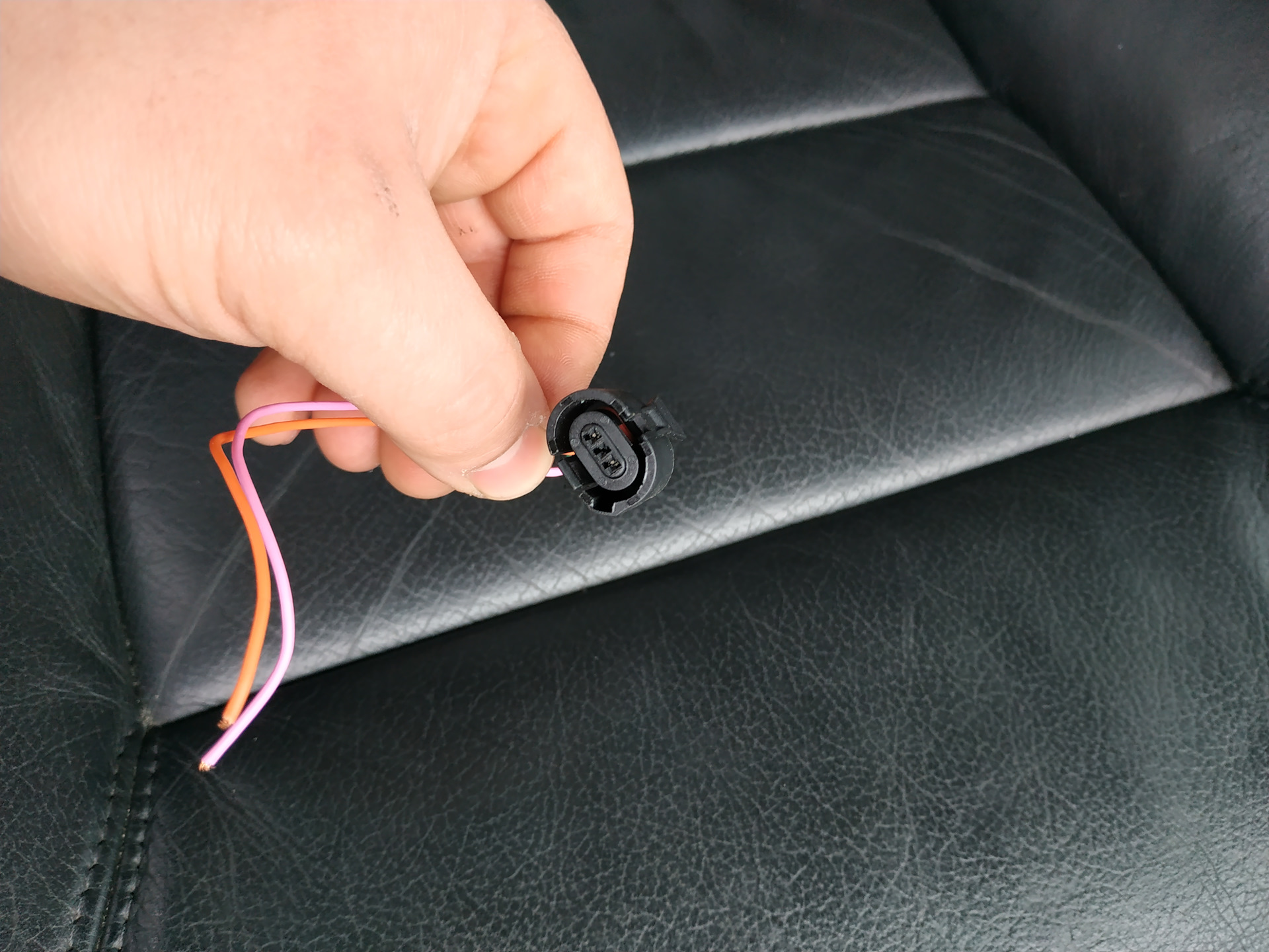

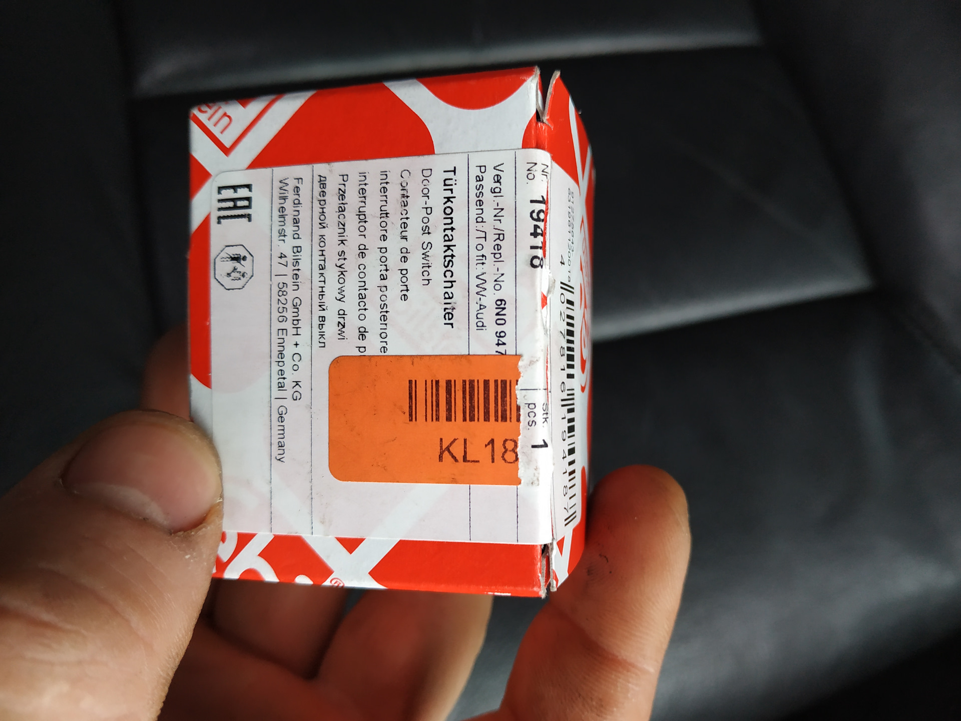

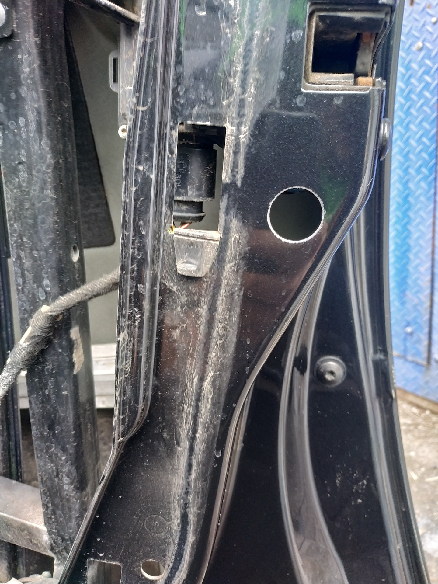

Выбрал именно их по той причине, что достаточно одного отверстия и не надо саморезов для фиксации.
Оголенный метал загрунтовал кислотником и дунул краской.
P.S.все исправно работает))

Концевики по 52грн.
Разьемы по 27грн.
Нервы-безценно.

Буквально на той неделе проделал такую же процедуру.Но я поставил концевики от жиги (калина/гранта/веста) они один в один
P.s. Концевики которые ты поставил от г3. В г4 стоят такие же микрики как у нас и тоже любят голову

Размер дырки под концевик?
Размер отверстия 21мм.
Брал конусное сверло максимальным размером 20мм. Потом раздал отверстие до 21.
Концевик зашел очень плотно, можно было ещё чуть раздать но я побоялся чтоб он не люфтил.

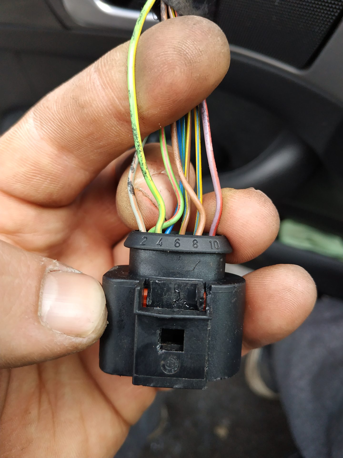

Конечно колхоз. Китайцы ведь делают микрики. Если старик не работает то машина думает что дверь закрыта. По описанию все наоборот. Ищи причину такого, иначе дальше будешь ловить глюки
Ну да, только когда я отрезал провод от микрика, то только тогда машина показала что дверь закрыта… По поводу колхоза согласен и несогласен одновременно.)) так как запил по VAGy и его же запчастями только от более старых моделей…

Чёт связи не улавливаю: если проблема не в микриках — так ты и с новыми китайскими будешь ловить глюки. Единственное, не понял зачем автор подключался к фишке, когда нужно было обрезать провода на родной микрик и использовать их (тем самым отвязавшись от них, чтобы они вовсе не использовались). А "колхоз" колхозу рознь. В данном случае он вполне оправдан: сделано качественно, надёжность и ремонтопригодность получше родных, при этом не выбивается из общего вида и не бросается в глаза.
