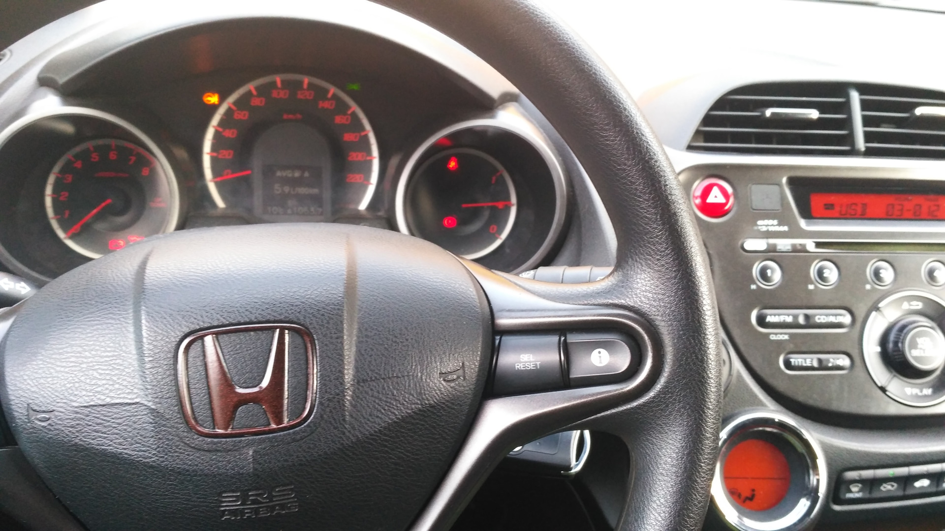

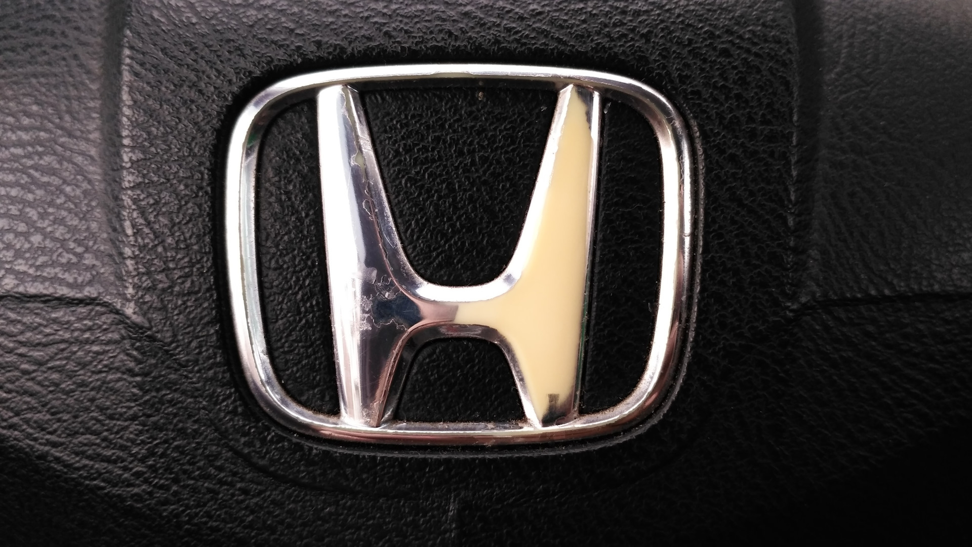

А началось всё "Как же бесит меня этот затёртый значок".
Решил обновить. Проштудировал интернеты на наличие идей и опыта по данному вопросу. Рассматривал два варианта решения данного вопроса. Как в том анекдоте " у тебя два путя". Покрасить либо заменить.
Вариант первый — покрасить. Тут всё понятно, вопрос лишь в подборе краски и аккуратности её нанесения.
Вариант намбер ту — замена эмблемы. Отдельно не продается, только с подушкой. Либо с Китая рублей за двести-триста. Второй вариант отмел по причине того, что не хотел лезть в кишки. Там несколько способов замены: 1) Просто вырвать её (в корпусе останутся ножки эмблемы) и на освободившееся поверх вклеить новую (аналог старой, но надо обломать ножки либо приклеить цельный блинчик); 2) Прогреть феном район крепления. Пластик там тонкой и будет похож на резину в разогретом состоянии, потому будет легко при должной ловкости вытянуть эмблему всю с корнями (ножки расплющены на концах, как шляпки); 3) Разобрать подушку и срезать шляпки на ножках эмблемы. Этот вариант можно рассматривать как полная замена эмблемы с распаиванием концов ножек паяльником новой эмблемы либо вынимание-покраска и последующее крепление клеевым пистолетом аккуратно вынутой старой.
Мне понравился первый вариант (покраска старой без вынимания и замены) так как нет нужды лезть в руль и еще я хотел сделать не хром. Цвет выбрал затемнённый рыжий, чтобы поддержать цветовую гамму интерьера.

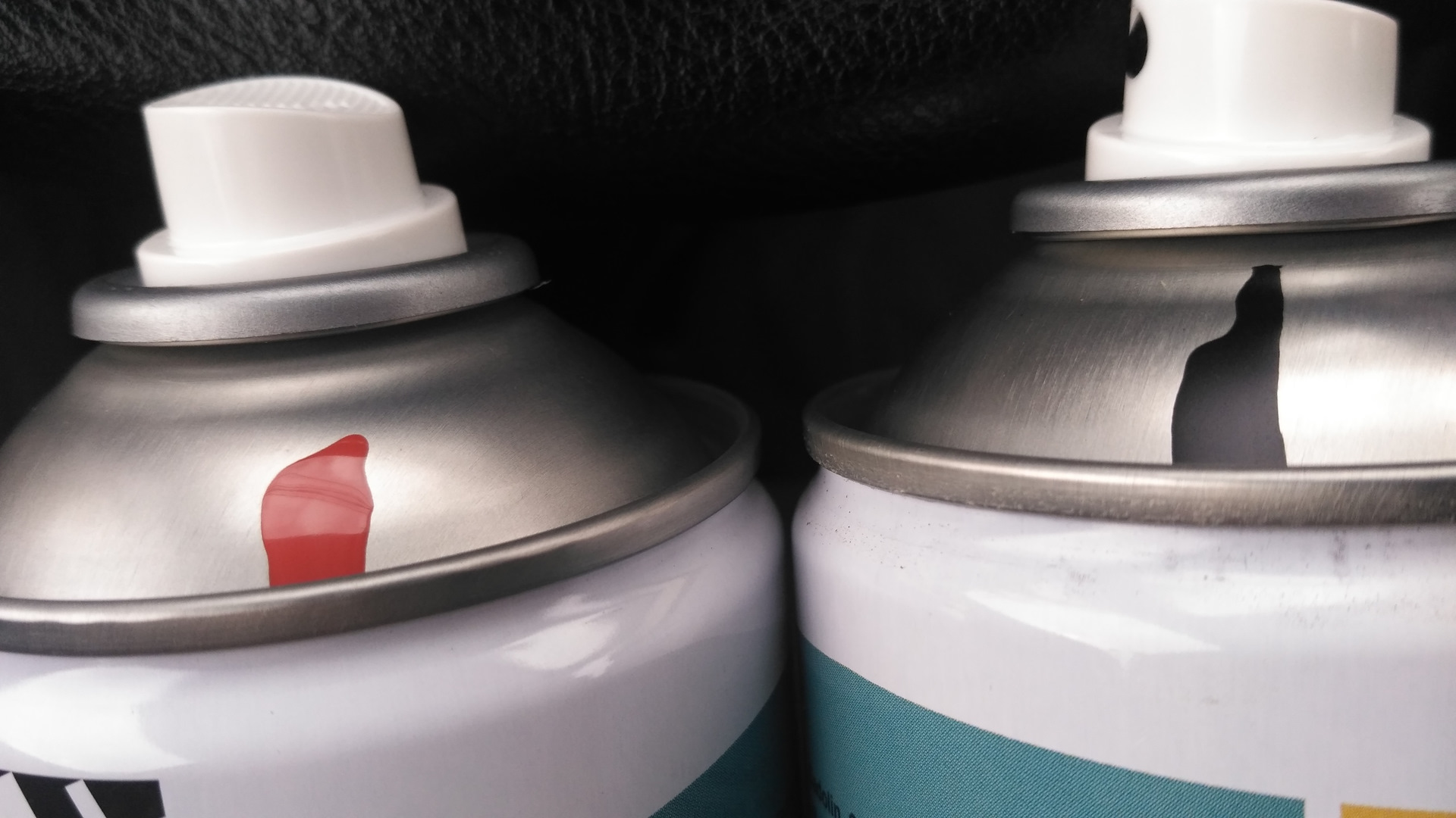

Для этого мне понадобились: скотч малярный, резак, жидкость для снятия лака с ногтей, очень мелкая шкурка (почти бархат)ватные диски и палочки, автоэмаль (чёрный мат, тыквенный глянец), большой пакет (кто-то брал газету).

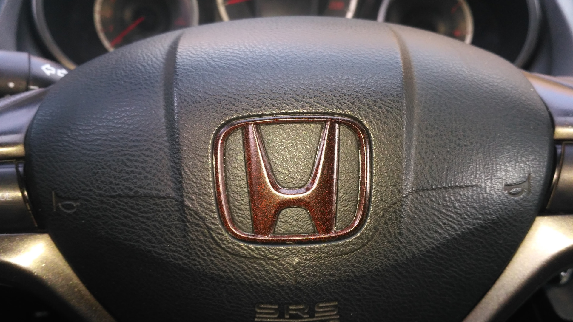

4) В несколько этапов нанёс краску с перерывами минут 20-25 чтобы слои успевали подсыхать. Сначала нанёс три слоя чёрного матового, а после пару раз слега напылил рыжим. Этот цвет довольно таки тёмный был в сравнении с апельсиновым. На тыкву похож.
Найдутся и те кто назовёт это колхозингом, но, как по-мне, получилось вполне годно. Пусть и не совсем идеально потому как бумага немного отстала и помешала в некоторых местах плотному окрасу, имеются недочёты по краям. На фото можно разглядеть, но в действительности это не так заметно если не присматриваться. Как видите весь рабочий расходный материал я уже отклеил, но всё равно не трогаю руками, жду пока высохнет окончательно. Буду надеться на износостойкость. Предыдущие владельцы либо любили ездить с рукой на подушке, либо из той породы вечно недовольных бибикальщиков.
По затратам может и вышло немного дороже нежели я менял бы эмблему, но зато я реализовал свою идею.
