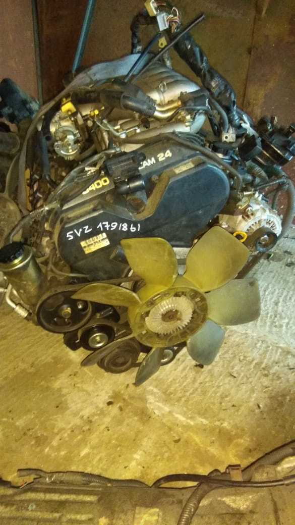

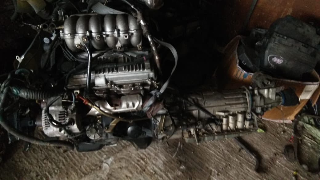

В итоге было принято решение искать Свап комплект для дальнейшей самостоятельной установки!
Разброс по цене составил серьёзную разницу, заказать сейчас коплект с востока — удовольствие не дешёвое, поэтому стал мониторить авито на наличие поблизости из старых привозов, и нашёл таковой комплект в компании "Моторленд", за вполне приемлемую сумму в 88 т.р. за всё вместе!
Ввезли его в РФ в мае 2018 года.
Были и многочисленные другие варианты, но по ряду причин выбрал эту контору, ребята адекватные, при осмотре мотора, разрешили вскрыть поддон и клапанные крышки для осмотра,
чего другие компании не делают, комплект полный, включая стартер, генератор, компрессор кондея, все датчики, эбу с проводкой, дмрв и игнитор, что тоже не все компании практикуют, по умолчанию стартер у большинства компаний не входит в комплект, а здесь пожалуйста!

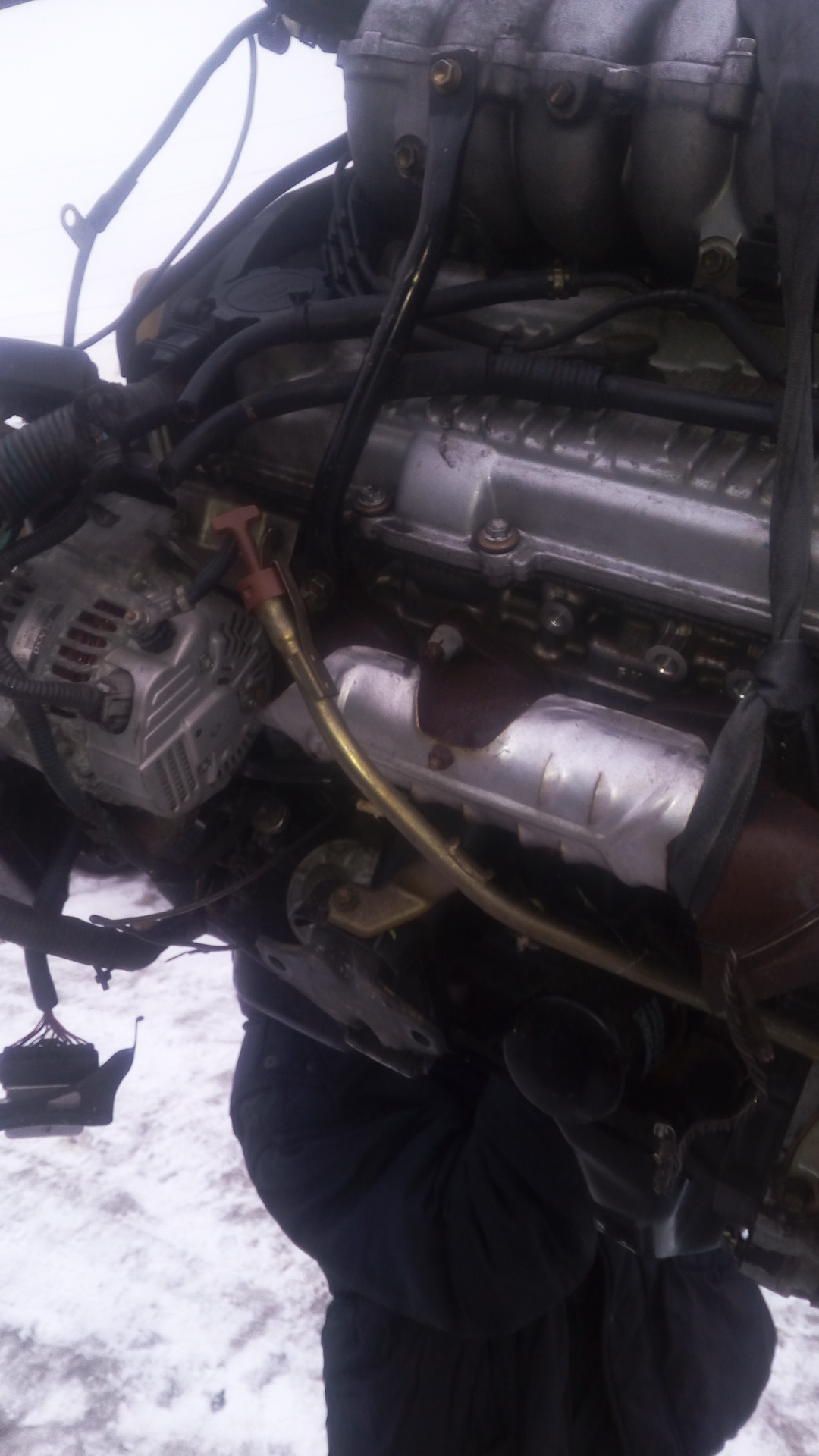

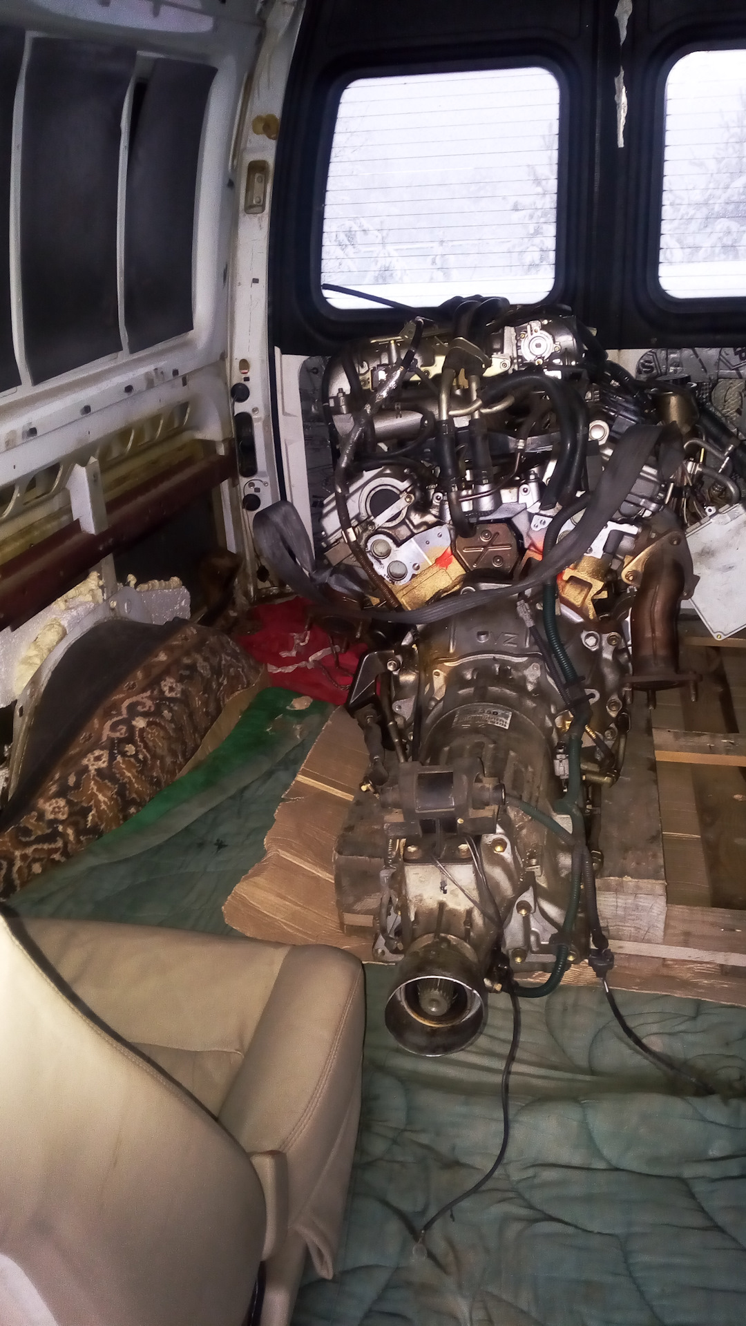

Слили масло, сняли поддон, он на заводском герметике, прокрутили мотор ключом за шкив, ни стружки, ни особой грязи в моторе нет, но масло тёмное и видно что мотор не отмывали перед продажей ни снаружи ни внутри, как делают многие другие недобросовесные продавцы…
В общем решение принято, покупка мотора состоялась!
Полный пакет документов, включая ДКП и ГТД для будущего оформления изменений!
Обратной дороги нет!
Буду СВАПАТЬ!
Предстоит опять в скором времени частичная разборка Снежка и демонтаж нынешнего 405-го мотора с пробегом 83 т.км., который собираюсь выставить на продажу, полным свапкомплектом, вместе с мозгами и проводкой, включая всё навесное, сцепление и коробку, поэтому если вдруг кто ищет живой 405 мотор, обращайтесь, договоримся! Мотор пока на машине, поэтому можно будет всё проверить на ходу!
После чего намечена плановая инсталляция деталей Тойота по этапно, сначала буду внедрять всю печку с кондеем, есть в наличии два варианта от Ленд Крузер 100 и Тойота Матрикс, буду смотреть по месту, что лучше встанет!

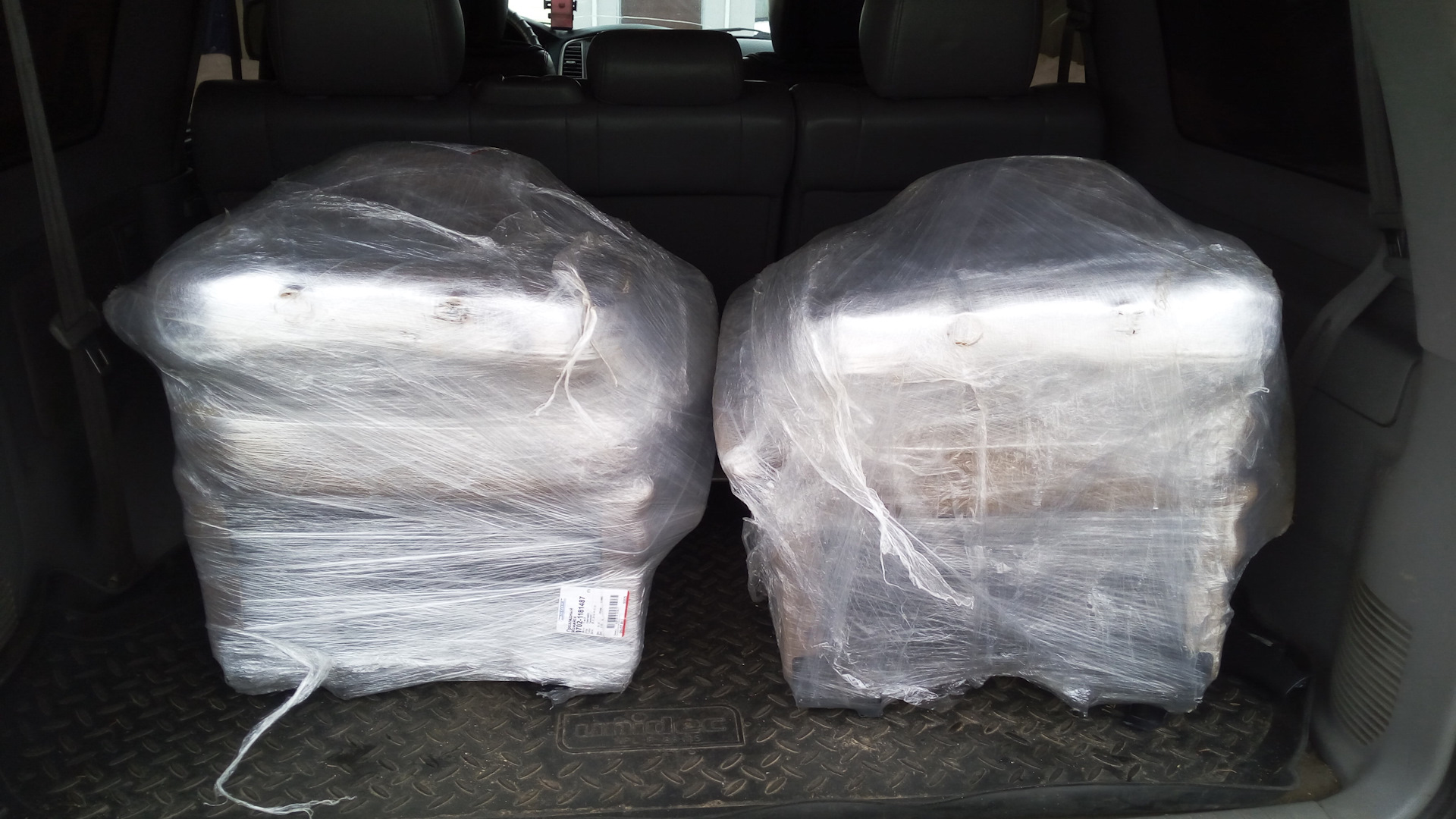

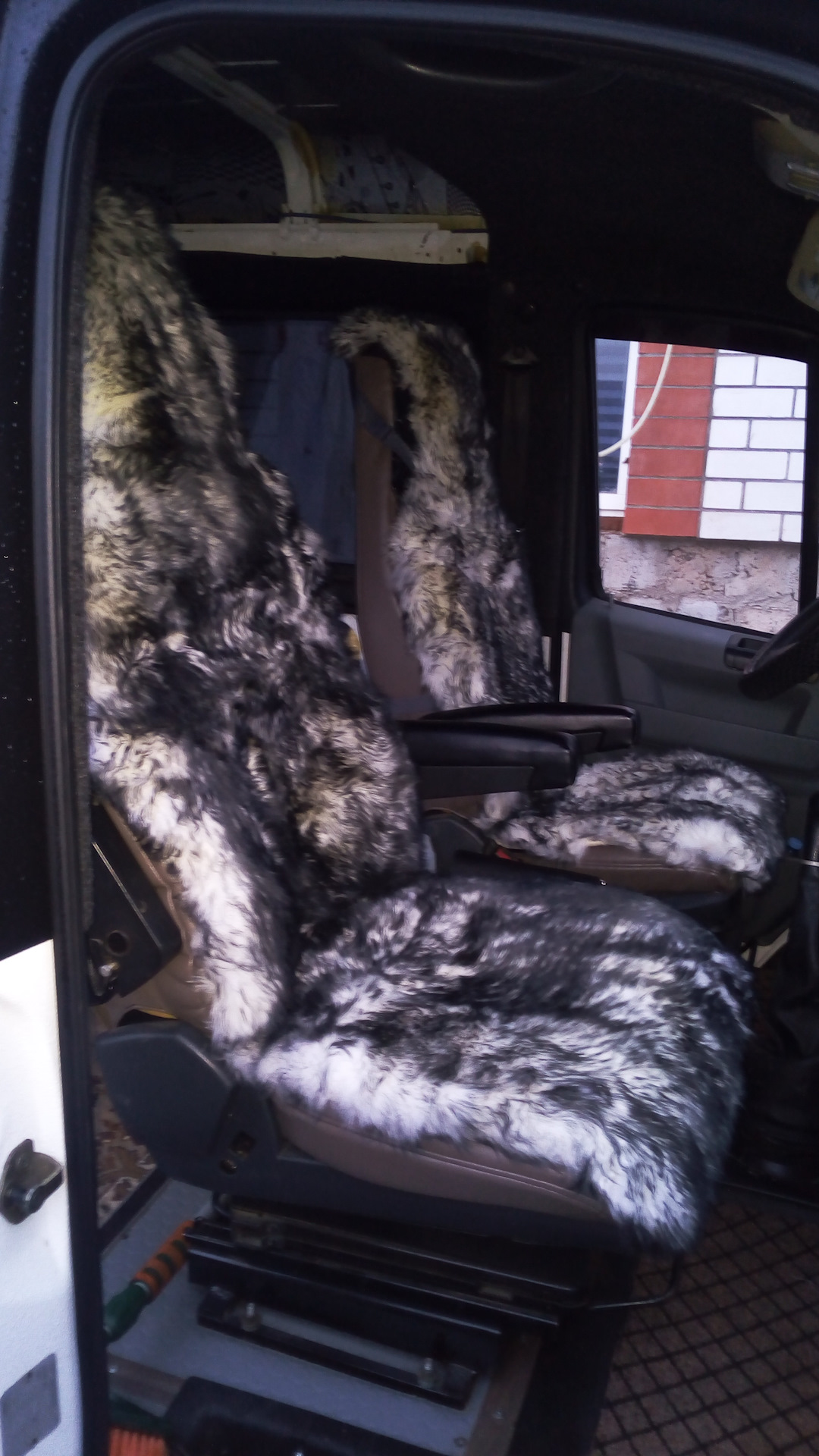

За неделю до этого события, я наконец таки определился и с сидениями для второго пассажирского ряда, и по случаю приобрёл их тут же!
Долго я решал и рассматривал разные варианты, но остановил свой выбор всё-таки на них!

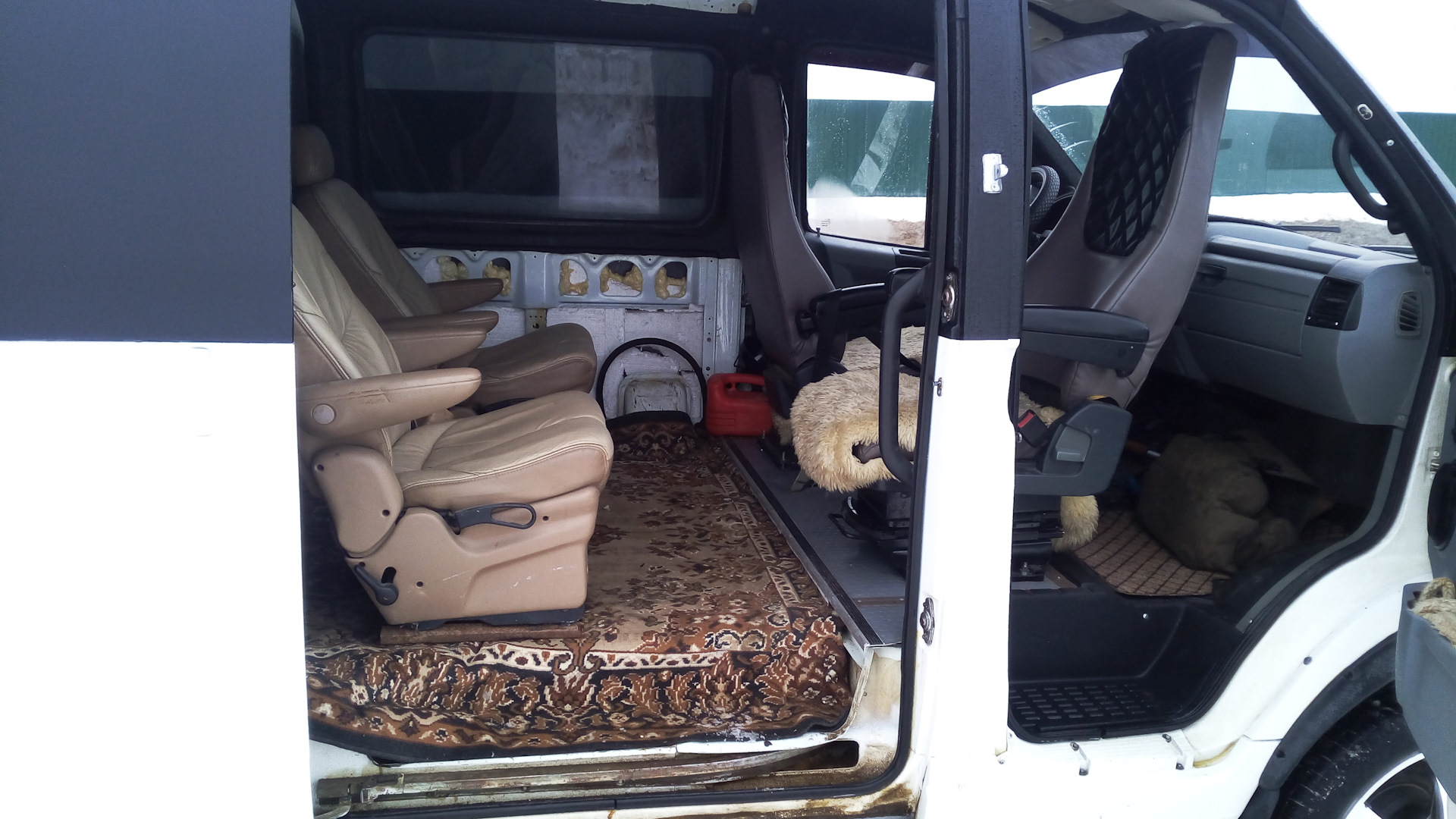

Итак сидения капитанские, одинарные, с подлокотниками с обоих сторон от Додж Гранд Вояджер, кожа,
самое главное быстросьёмная, складная конструкция и эти сидения лёгкие, а это для меня важно, т.к. я планирую их периодически снимать для освобождения пространства под перевозку Квадра!
Сидения прибыли из Кабардино Балкарии и обошлись в 8 т.р. за пару!

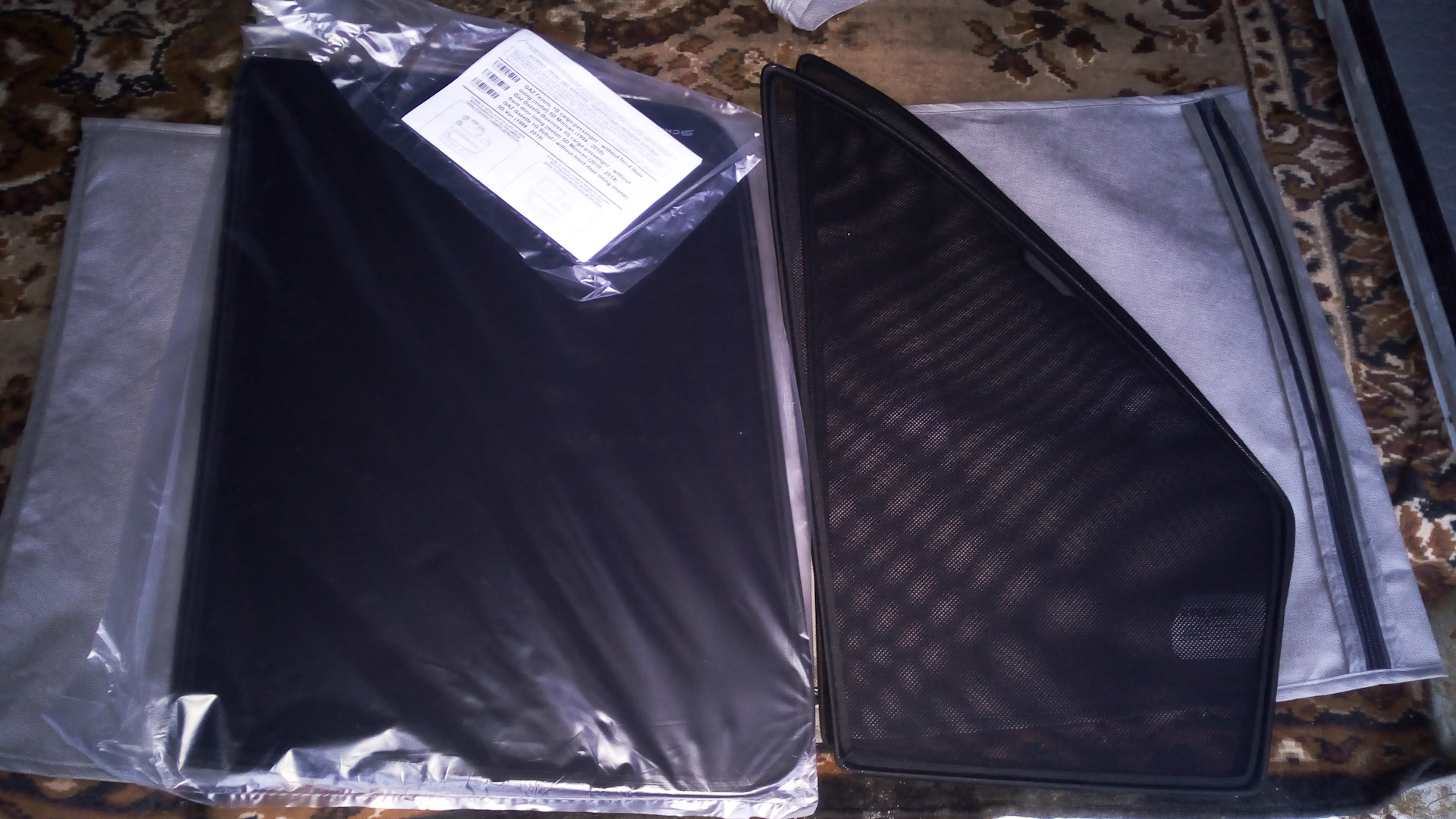

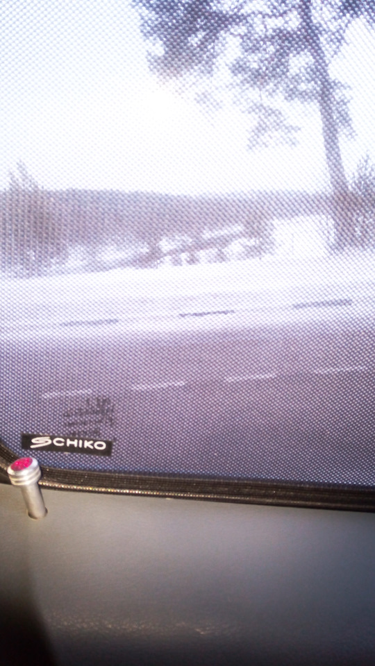

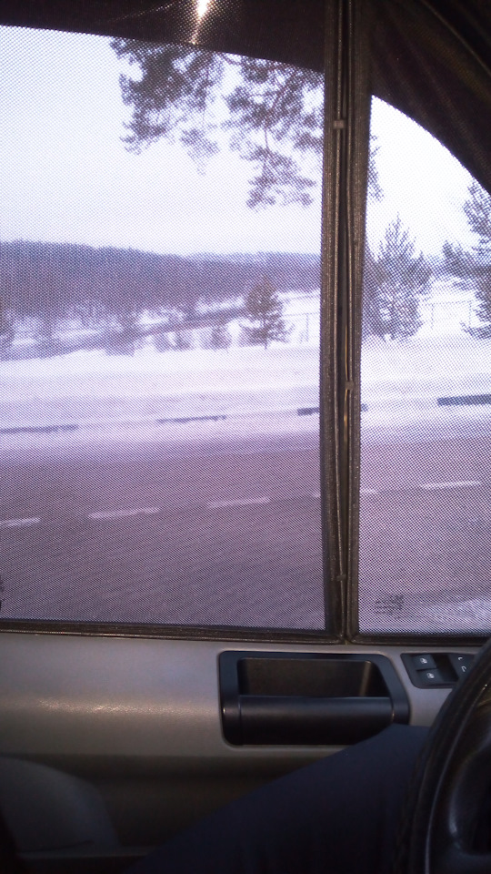

Каркасные сетки шторки на передние двери, быстросьёмные!

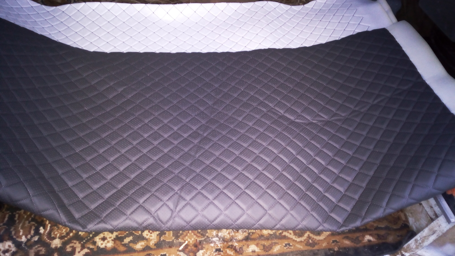

Дермантин стёганый с паролоном для отделки салонных панелей.

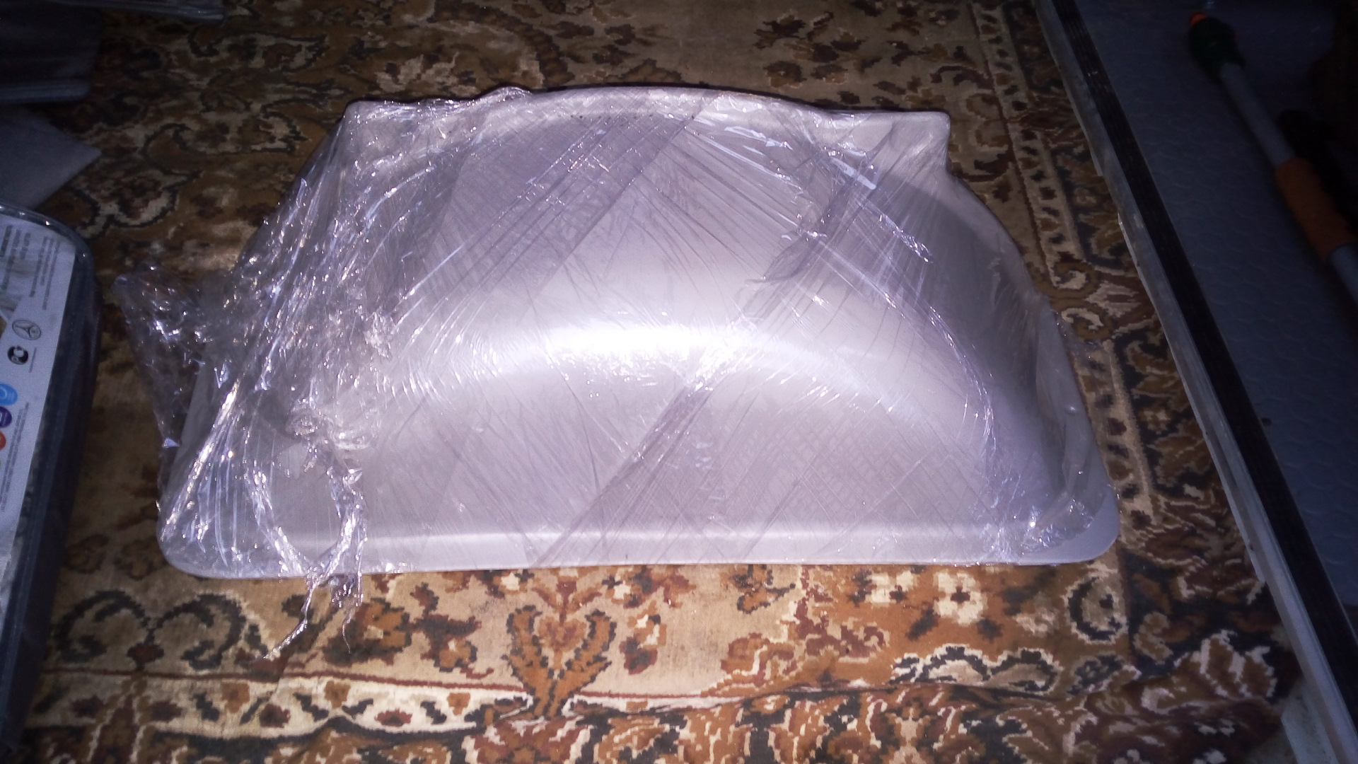

Арки баргузин, декоративные, пластик, внутрисалонные.

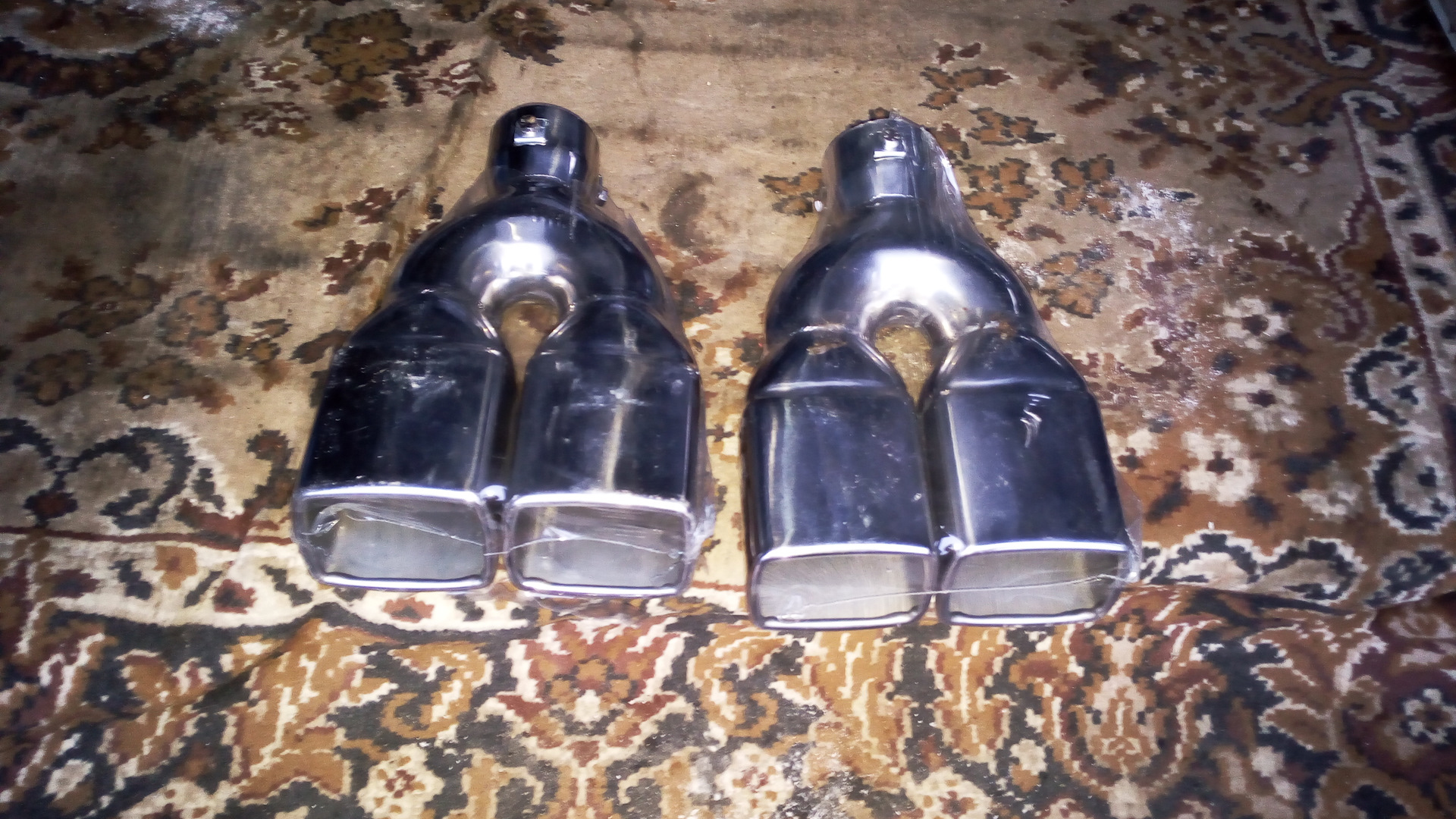

Насадки для глушителя, двойные, выход на два борта, а ля AMG!

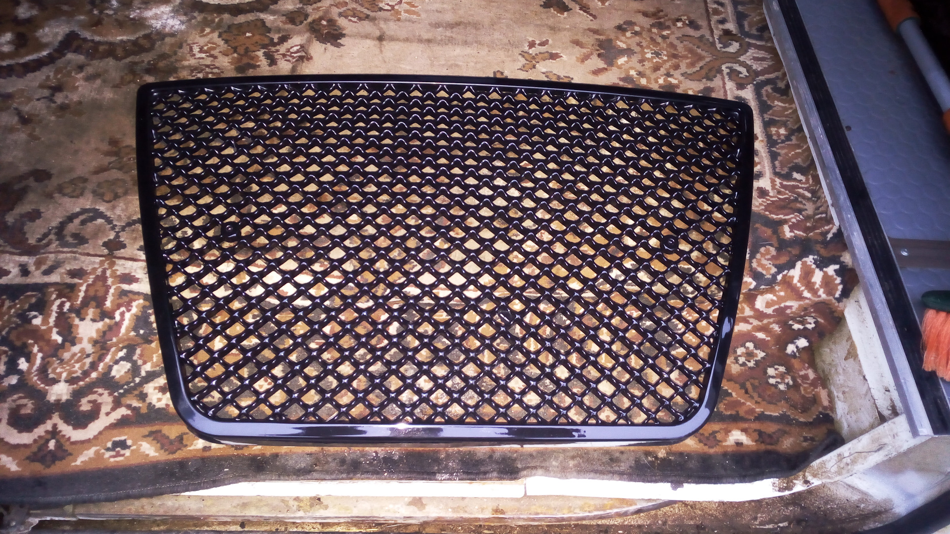

Решётка декоративная в бампер бизнес, Бентли стиль
плюс декоративная сетка под неё!

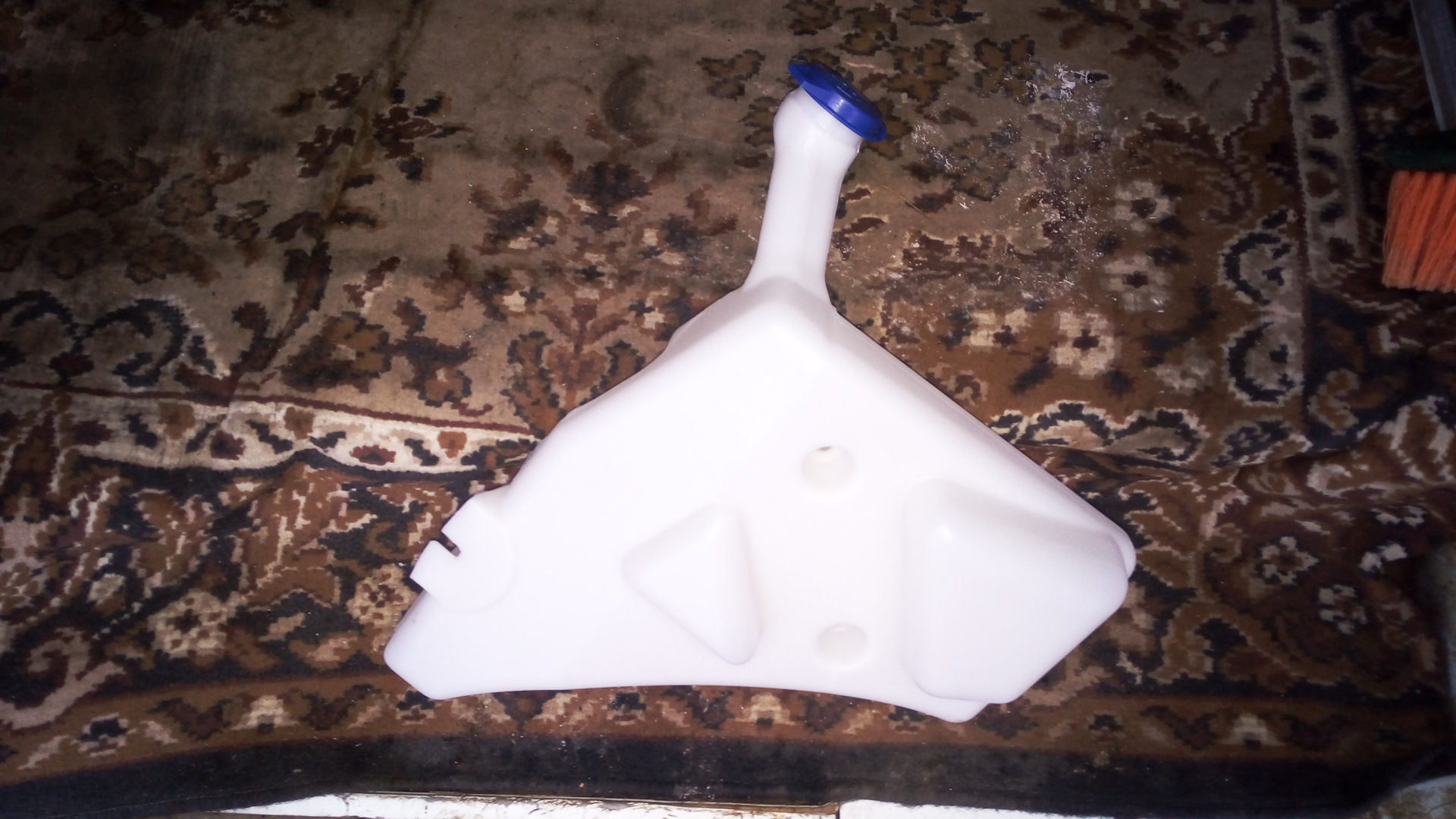

Наткнулся на бачёк жидкости омывателя от Бизнеса отформованный под внутреннюю часть крыла и тоже не смог устоять!

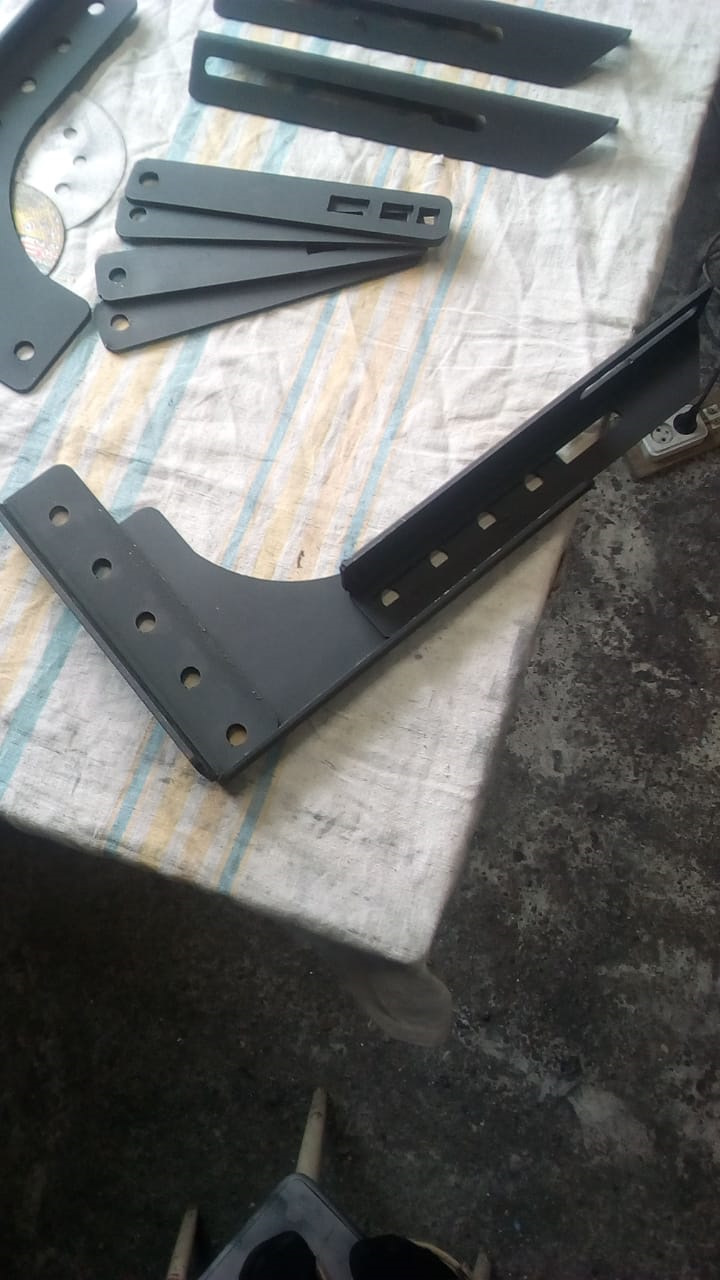

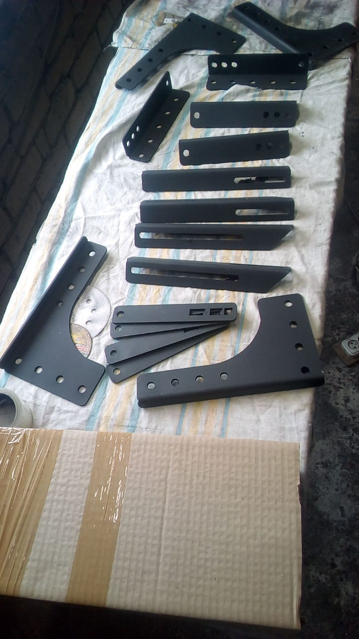

Кронштейны силовые для крепления порогов к раме, от Нижегородской компании "Автопорог",
взял комплект из 5 шт., на правую пассажирскую сторону 3шт., на левую 2шт., а сами пороги от Хаммера Н2 второй год ждут своего часа!

Фотки шторок на окнах есть?
Обзору не сильно мешают?в глазах не рябит?
Нет! Дело привычки, главное не смотреть на сетку, а смотреть сквозь неё!
Такие очки есть лечебные даже в дырочку, фокусируешь зрение на преграду, потом сквозь преграду, вроде как даже полезное упражнение для глаз!
В южке сетки теперь 2 т.р.стоят комплект!

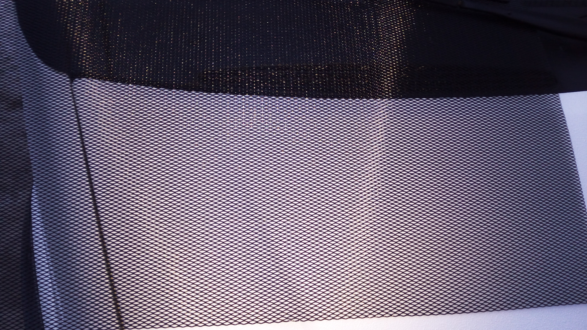

На фоточки более крупная сетка, ибо под углом обзор ухудшается на зеркала, а более крупные отверстия компенсируют эти искажения!
Сколько стоят на Южке арки для Баргузина?
1200

У самого такой мотор лежит, купил на днях с распила за 40. А документы сам же и выдаю, сначало все внешне оформлю, а потом уже свап начну делать
А в чём проблема?!
Москва и моск.обл. да отпишутся, а в остальных регионах некоторых ещё есть возможность! Главное чтобы экологический класс изначальный не отличался ниже после замены мотора!
И мощность мотора не разнилась более чем на 25%

А передние сидушки от чего?
Если совсем подробно, нужно читать бортовик, там всё есть, а если коротко, то от Рено Магнум!
