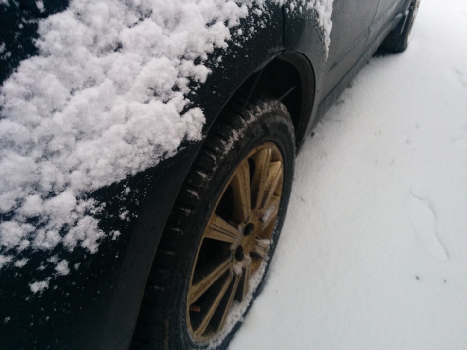

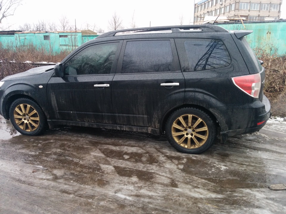

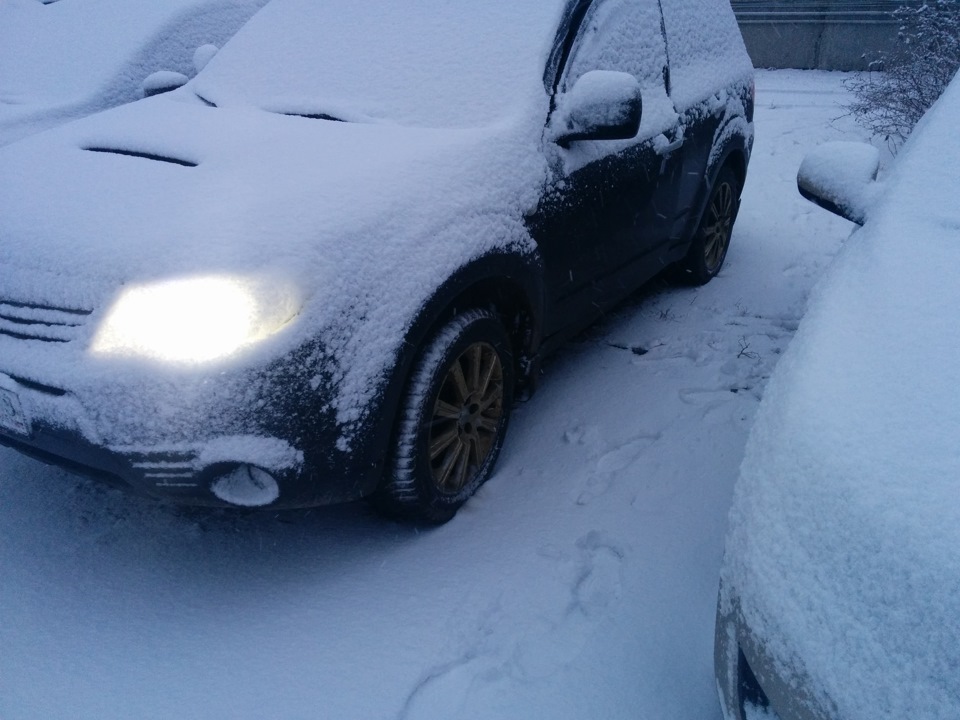

Пока курсы валют нас радуют. началась инсталляция имеющих ништяков. Изначально подвеска в форе была хлам, дрова, матрас … Тоета= Говно- это аксиома. Было много размышлений на эту тему колы, koni но это же не гоночный болид поэтому и от колхоза и от колов нужно было отказаться. Сначала думал установить более жеские аморты, но когда узнал что задние пружины тоже в топку было решено поставить туда и нормальные пружины. Поискав варианты и не найдя практически ничего, (пружины от сти хороши, но дороги) были куплены Золотые TEIN в япии. И вот все инсталировано и наконец баркас, матрас, яхта превратились в средство быстрого комфортного передвижения. Колеса сатали смотреться гармонично, в поворотах скорость серьезно выросла, посадка и выгрузка в авто стала удобная.Неровности глотает на ура, полицейских тоже. Немного потерял клиренс -30мм, но с асфальта я не съезжал не разу за все время владения форями, а поребрики я итак буду штурмовать без особых проблем. Пропала джип ость и стал отличный универсал которыми и были прошлые фори.

скажи пожалуйста на какие стойки поставил пружины да и цена вопроса? я как раз хотел немного занизит лавку а то козление задрало!
kyb new sr стоики 20 пружины еще в районе 15
Не низко? Хода подвески то не осталось.
там такие хода были что теперь как раз нормально. Не отстреливает на лежачих полицейских
Просто я проходил это. На прошлого форя ставил танабе -35 -40. Покатался день и вернул сток обратно. Форик постоянно скакал на отбойниках. Может тейны пожостче, но на моих пробивало постоянно. Ездить было неприятно.
предыдущий форь легко опускался подвеской от импрезы
Подвеской. То есть стойками в сборе, а не пружинами. Этот тоже можно занизить стойками от импрезы. И будет полноценный ход амморта. Импрезовский правда:)
Поребрик это в Питере бордюр, я знаю, а кольцо точка. Верно?)
красава сам жду тепло поставить Tein
Да ставь зимой, всё норм будет;)
уже поставил не подвеска а сказка)))
Такое же очучение, после стока, чуть не кон!..))
Возможно на СРках Шток короче, вот и ниже, возможно на стоке выше будет…
может япошка обманул. Ну если -40 тогда понятно почему чуть низковато -25 было бы самый сок
Минус 40-45 это факт
Офиц данные
У тебя больше походу чем -30…
Нас не проведешь))
Это у меня -25 заявленных, а тут на вид -40 все
