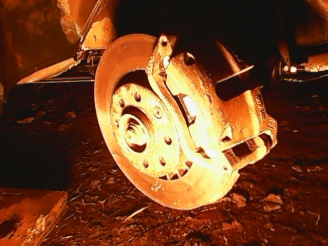

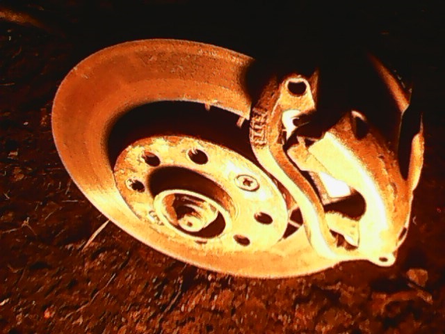

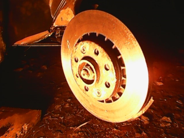

поставил тормозные колодки и диски новые. тормозит нормально все встало как положено. жижи тормозную пришлось с бачка маленько отлить.
но мне кажется что что то не так.специалисты! что на фото не то?

Ну что, так никто и не заметил ничего странного?
вопрос задан с подвохом на отличное знание матчасти!
Винтики под отвертку, а не шестигранник.
вентиляционные отверстия на диске с наружи! это от деу нексии!
И как? Диски от Нексии встают без проблем?
Не пробовал. У нексии ЕТ 45-47 а у канго 36
я не про колесные, я про тормозные?о чем вообще речь в посте и комментах?текста ноль, ничего не понять.))
Встали с мелкими доработками.Пришлось на 0,5 точнуть посадочное для ступицы. И на 1 мм точнуть одну сторону. Работают до сих пор нормально. Успеваю только колодки менять

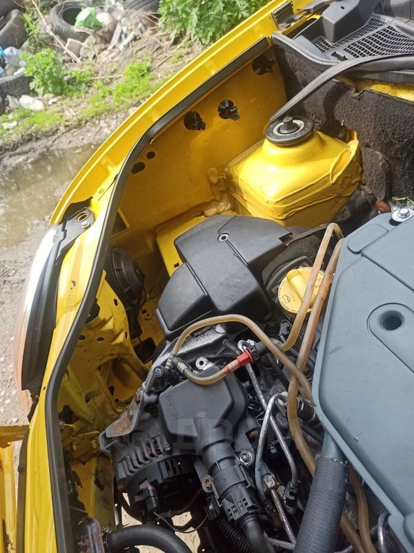

А что там может быть не так?отдал цилиндр-тормозуха пошла в бачок, так и должно быть…
