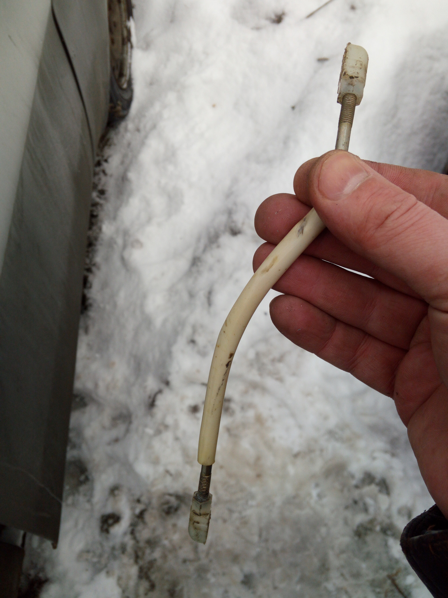

Посмотрев на это первая мысль у меня была такая:

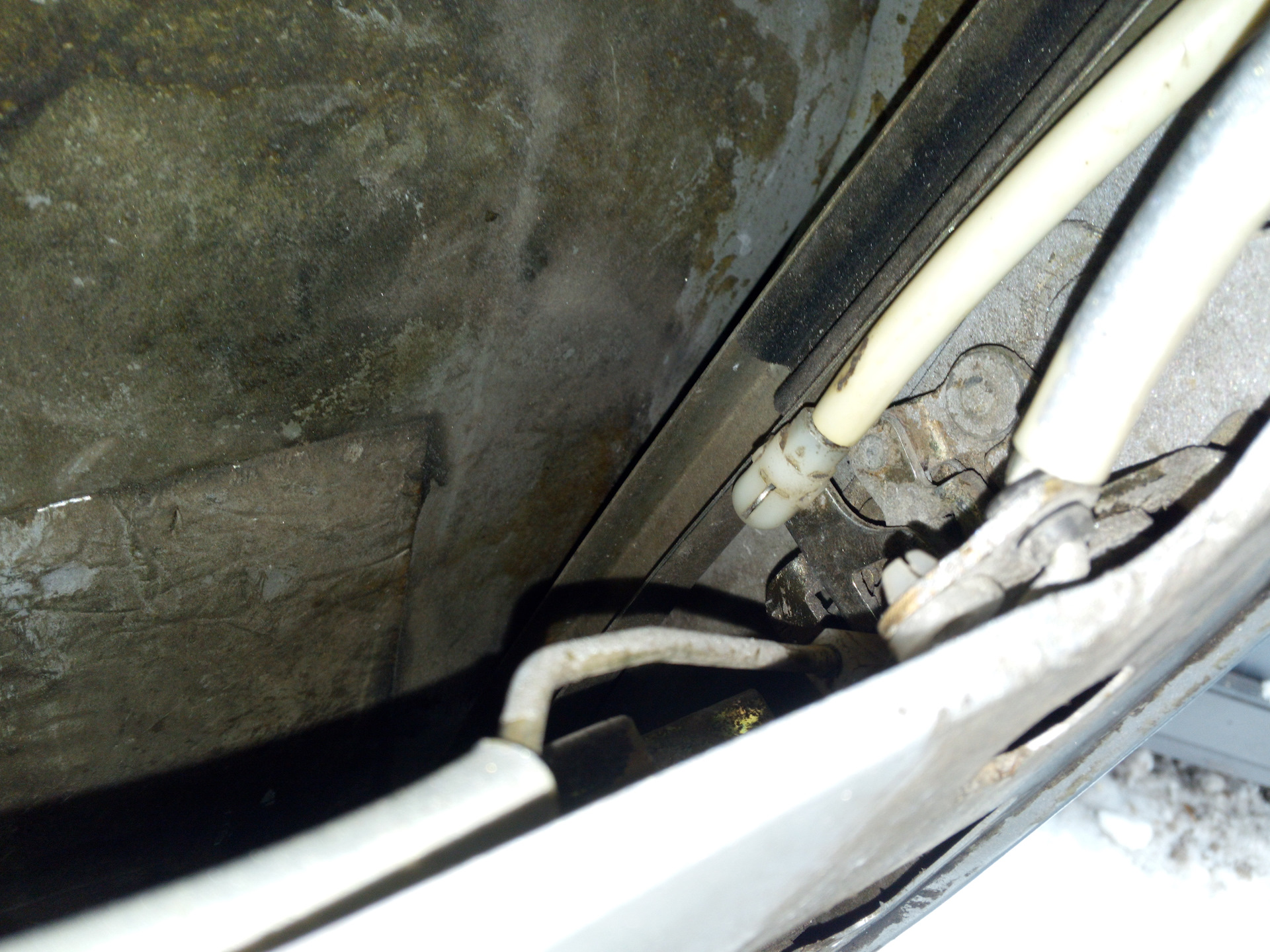

Итак, открываем дверь изнутри, скидываем обшивку, снимаем тягу снизу, откручиваем ручку, вынимаем ручку, снимая с нее тягу.
Что мы имеем: два концевика откручены почти в максимум, ибо наживлены на 2,5 оборота каждый и шатаются… По-хорошему, их на выброс, но новые надо
А). Купить
Б). ХЗ насколько их хватит в плане качества.
И вообще. Наживляем, капаем на резьбу китайский суперклей и заворачиваем на 2,5 оборота, позиционируем правильно и примеряем. Ждём пока клей подсохнет. В моем случае это ничего не дало. Ну и пусть, снимаем тягу снова, смотрим внимательно.

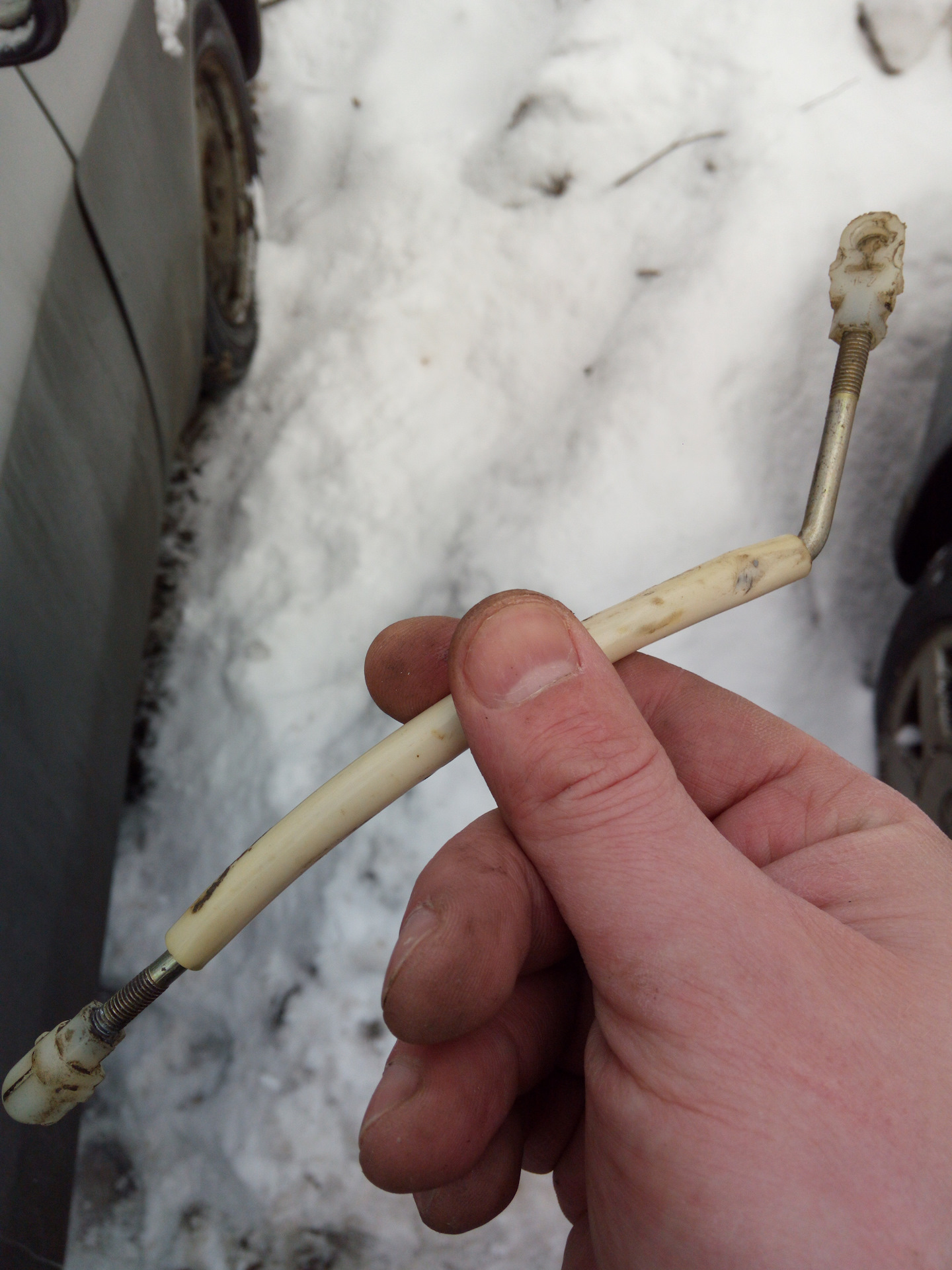

Та часть, где тяга сильно изогнута, одевается на ручку, а там где плавный изгиб, можно этим изгибом немножко поиграть. Там где я на фото 2 держу пальцами, немножко разгибаем тягу, чтобы стала попрямее, но сильно не увлекаемся, должно быть примерно так:
Там где сильный изгиб (к ручке) не трогаем.
Почему важно не увлекаться: если переборщить, то замок после открытия не будет до конца возвращаться в исходное положение и при постановке на блокировку (нажать кнопку) мы замок с этой блокировки не снимем. Так что снимать-ставить ручку и понемножку подгибать тягу туда-обратно, возможно, придется несколько раз. В итоге должно получится вот так:
И при этом кнопка блокировки спокойно ходит вверх-вниз

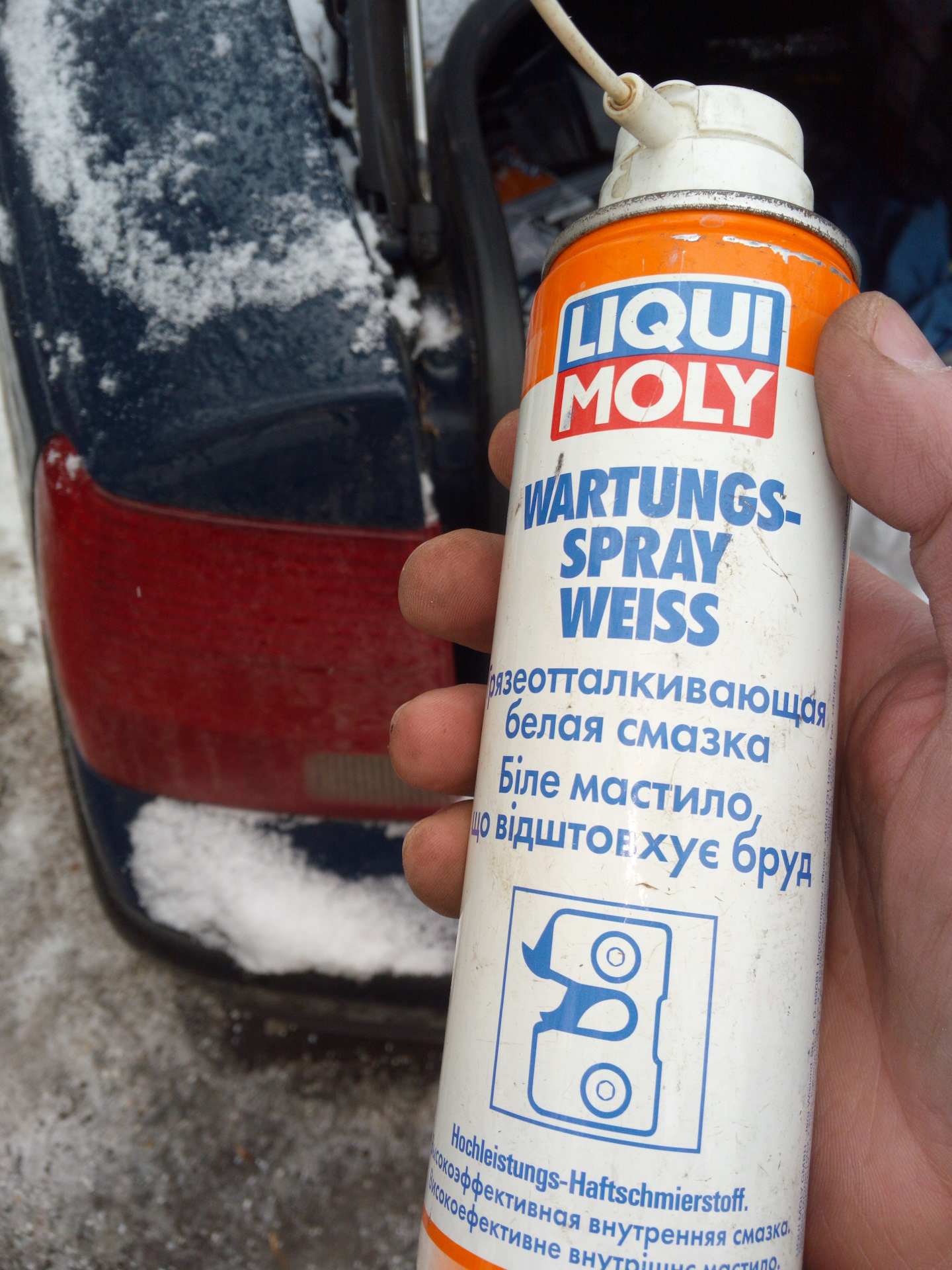

Ну и раз уж полезли, то имеет смысл побрызгать мовилем или другим консервантом низ двери изнутри и смазать замки. Я использовал вот такую дрянь от Liqui Moly

Тоже долго мучался с этой проблемой, а причина оказалась вообще в другом. Эта тяга должна ходить за направляющей стекла со временем напрявляющая смещается и в итоге тяга слетает. Не надо там никаких дополнительных регулировок, сгибания тяги и прочего достаточно подвинуть направляющую дальше от двери вглубь.
