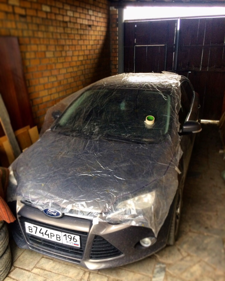

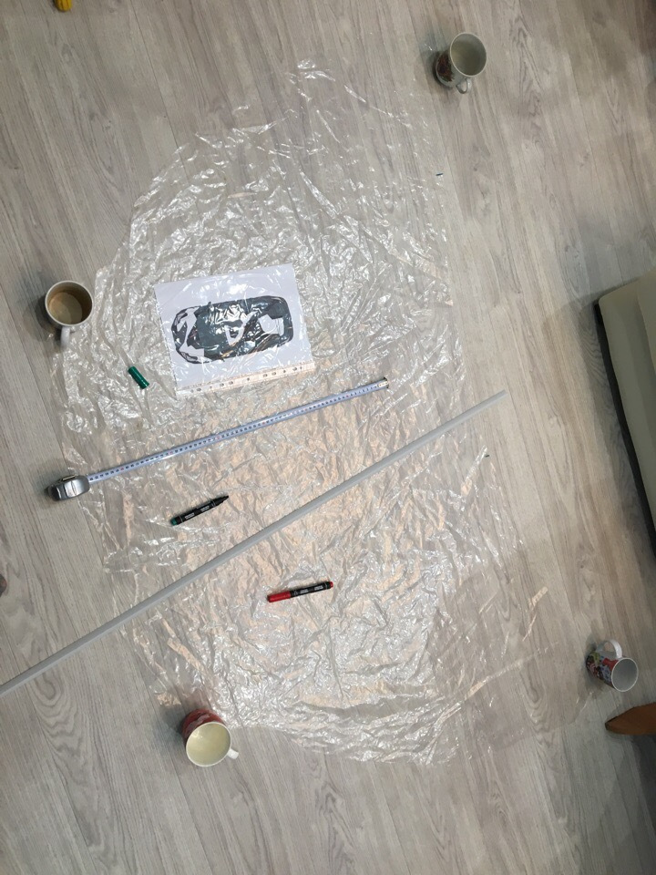

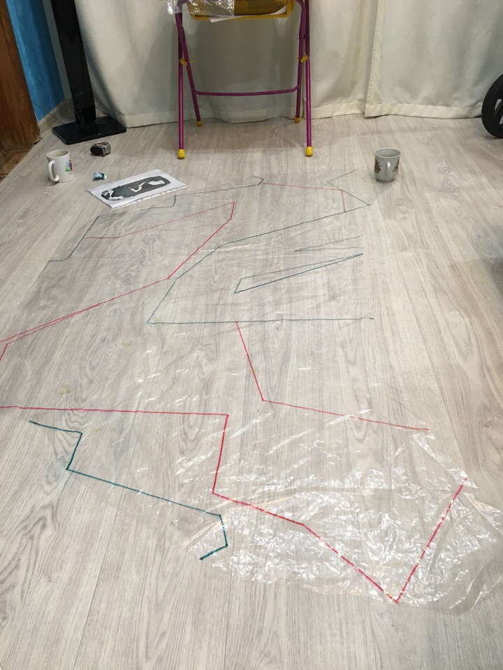

Пленка куплена, макет готов! Осталось порезать пленку — но тут возник жесткий вопрос — КАК ЖЕ МЛЯ ЕЕ РЕЗАТЬ ПОД РАЗМЕР? Пытливый ум шептал — возьми старую пленку от теплицы на даче))) Сказано — сделано! Накинул пленку — маркером разметил линии в соответствии с макетом. Вауля! — лекало готово! Приехал домой — раскинул пленочку на полу, сверху положил Оракал, прижал кружками и погнал резать. Весь процесс занял вечер. К слову, следующий проект буду резать на плоттере — уже нашел и договорился. Но тут было все как грится — HAND MADE))))) Не знаю как фотки вставлять здесь — чтобы в тексте были))) так что фоточки все будут внизу в хронологическом порядке))))

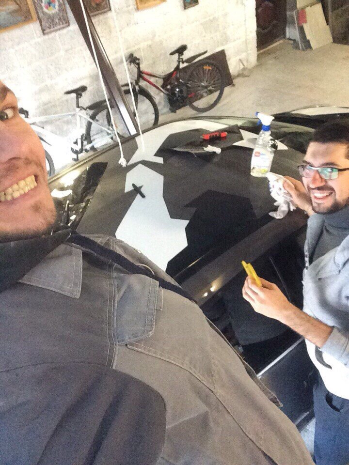

Мое вооружение для поклейки пленки — новый канцелярский резак, мыльная вода в брызгалке для окон, пару линеек, мягкий шпатель (2 штуки разного размера), обезжириватель (который мы потеряли во время оклейки крыши — и часть крыши обезжиривали водкой), и самое главное — промышленный фен Bosch.

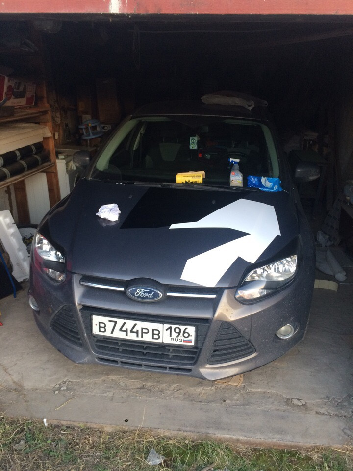

Начал клеить, естественно, с капота — первый раз было очень страшно и волнительно. Загнали к другу тачку в гараж — тачка не влезла вся — так что морда осталась практически на улице. На капот у меня ушло 3 часа — два куска завалили — один порвал дружок случайно, другой я сжег феном. как я понял потом — капот самая сложная часть была из всех — много резали (дырочки под форсунки омывателя, сложная геометрия капота ближе к фарам), много нервничали, много ржали) прохожие не понимали, чем мы тут занимаемся. Потом (через пару дней) пришло время крыши — крышу клеили в коттедже у друзей — теплый гараж, вода, все под рукой))) крыша далась слишком просто — пару часов неторопливой работы — из них полчаса на поиск обезжиривателя, который стащила соседская собак. Во время поклейки крыши начали вносить небольшие изменения в макет — по ходу действия наклеивали мелкие куски. Просто и легко! — берем кусок пленки, обезжириваем поверхность, заводим фен, греем пленку, прикладываем и разглаживаем. Сразу говорю — экспериментировали — клеили как на сухую, так и на мыльную воду.

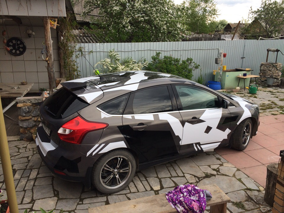

Бока (двери и крылья) я клеил вообще один — под открытым небом во дворе на даче, под непонимающим взглядом родителей)))) Большие куски по бокам клеил на мокрую, мелкие на сухую. Миксовал как мог кароч))) На два бока у меня ушло минут 40! Как говорится — опыт не пропьешь (после крыши и капота). Клеил большой кусок, выгонял водичку, грел, гладил, потом резал швы между дверями и крыльями, загибал краешки пленки — грел их сильно. Часть кусков резал прямо там на даче на столе, внес опять таки коррективы небольшие в макет — тут и там приклеил мелкие кусочки. На следующий день — занялся бамперами. Клеить на пластик еще проще — на сухую, можно не греть, ложится пленка очень легко и хорошо.

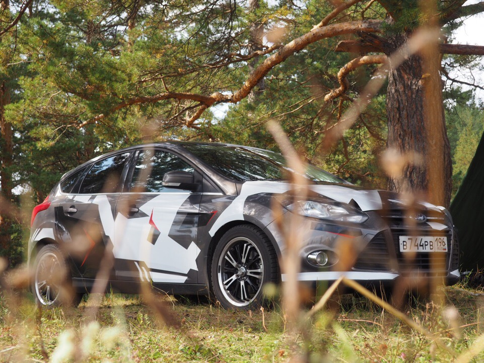

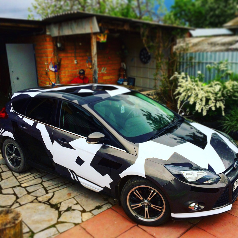

Вот так у меня получился камуфляжный Фордик. Если коротко))))

Уфффф, сколько написал. Не судите строго — это моя третья запись в бортовой журнал. Честно скажу — к поклейке подошел с душой и трепетом, потому результатом остался очень доволен. Получилось аккуратно и красиво (это не только мое мнение))) Цену всего камуфляжа точно определить не могу — покупал все в разное время — но примерно 5000 рублей (не больше), из них 1000 примерно на пиво для друзей))). В следующем БЖ напишу опыт эксплуатации — как реагируют товарищи, как реагирует пленка на внешнюю среду.
