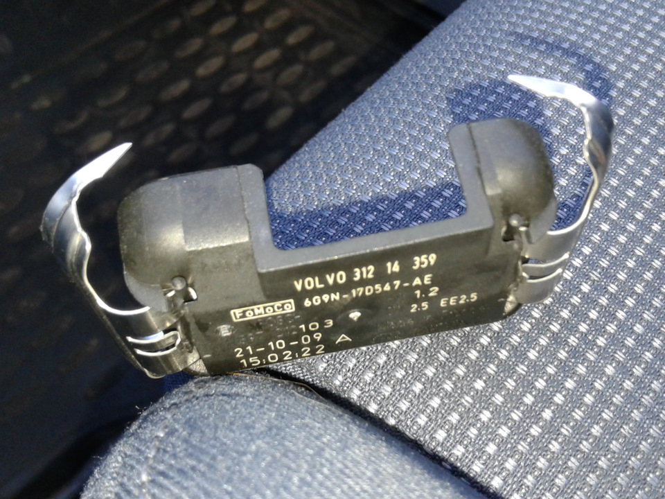

S-Max отличная машина, но ложкой дегтя для меня всегда был датчик дождя, который управляет скоростью работы дворников, в зависимости от интенсивности дождя.
Логика работы данного датчика меня раздражала с самого начала, с покупки машины. В какой-то момент времени дворники начинали работать в самом скоростном режиме, не смотря на то, что причин в виде обильного дождя для этого не было, приходилось их отключать. Или наоборот, уже ничего не видно, а датчик спит. Путем поворота регулировки чувствительности датчика приходится его будить. Причем, датчик вел себя так во всех пяти положениях регулятора.
Почти смирился с такой работой датчика, но спасибо Dashabarsuk, которая натолкнула меня на правильную мысль отключить его.
Ранее от этой мысли, отключить датчик дождя меня ограждал датчик света, который в этом случае отключался тоже. Кроме этого, я не знал, как будут работать дворики с отключенным датчиком.
Вооружившись правильными мыслями, а самое главное желанием, решил отключить датчик дождя, он же света. Т.к. при установке видеорегистратора я уже знакомился с размещением датчика дождя на лобовом стекле и тренировался, снимая и устанавливая его защитный кожух, принял решение отключить датчик путем отсоединения разъема, а не путем удаления предохранителя.
Разъем отключил, пластмассовый кожух установил обратно и принялся проводить испытания. В результате дворники перешли в прерывистый режим работы, при этом интервал работы дворников можно регулировать с помощью регулятора.
Пять положений соответствует следующим промежуткам времени срабатывания дворников: 20; 15; 10; 5 и 1 секунды. Результат приблизительный, т.к. просто считал в уме двухзначные цифры.
Дождь не заставил себя долго ждать (зима у нас сейчас такая), стал привыкать к ручной регулировке скорости работы дворников. Мне понравилось, теперь я сам могу задать интервал срабатывания дворников, что я и хотел уже давно. Еще раз спасибо Dashabarsuk!
Датчик света тоже отключился, и теперь в автоматическом режиме постоянно горит ближний свет.
Буду рад, если кому-то пригодится мой эксперимент с датчиком дождя.

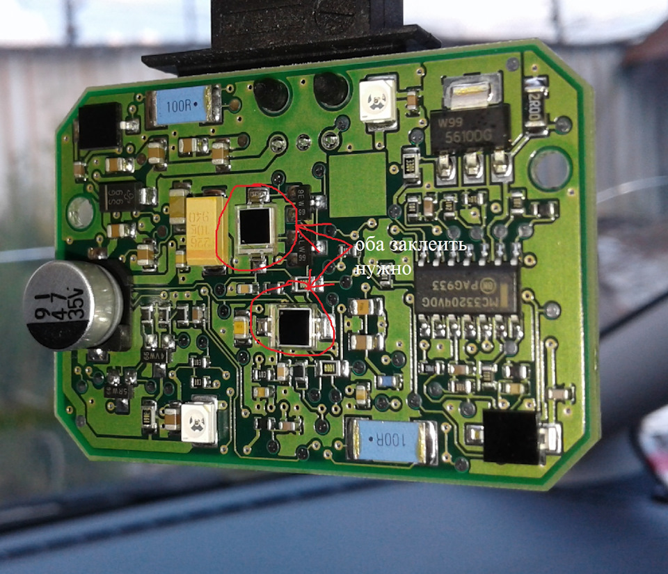

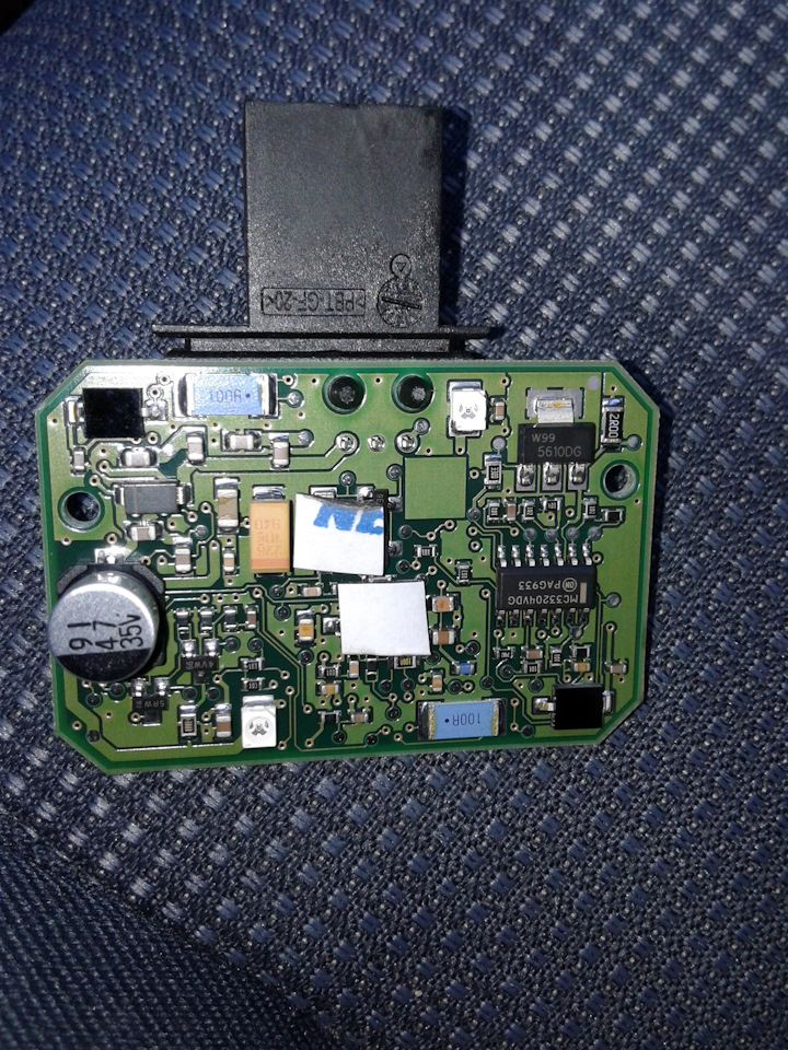

меня датчик дождя устраивает полностью, поэтому заклеил датчик света двухсторонним скотчем и теперь в положении AUTO у меня при повороте ключа зажигания включается ближний свет фар. Этой же ручкой в положении 0 фары и габариты выключаются
Подскажите пожалуйста где именно нужно заклеить чтобы в положении авто посмоянно горел ближний свет?
красным на фото обведено, оба квадрата черные нужно заклеить
