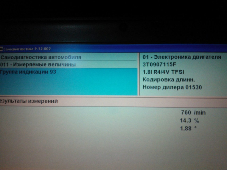

Всем доброго времени суток!

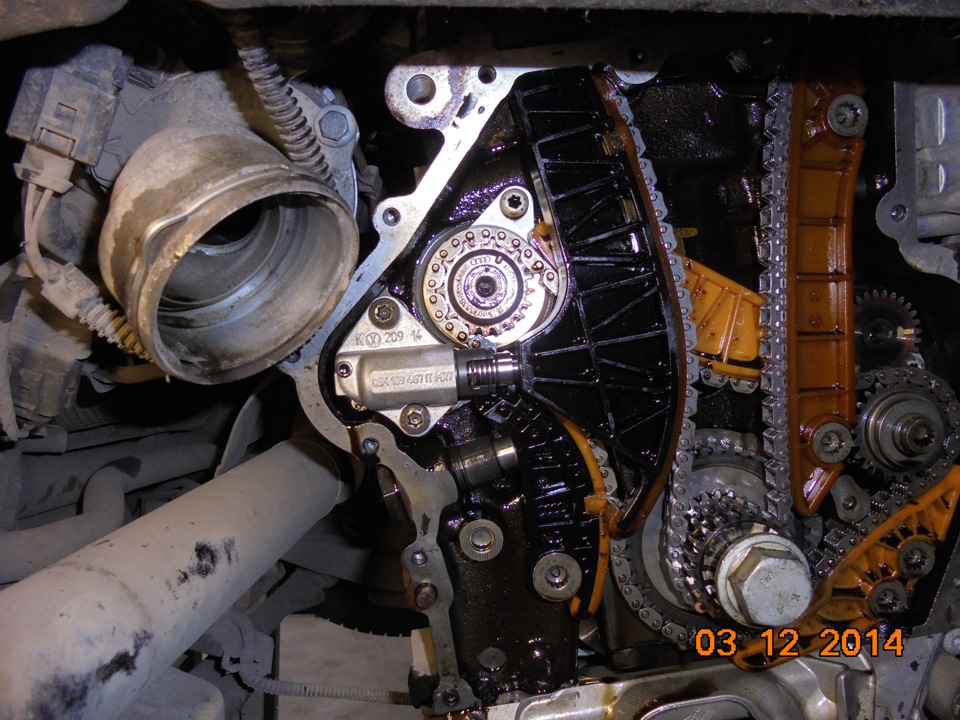

В общем, после того, как mastera71 своим зорким глазом определил 29/11/14 растяжения цепи, я не стал долго затягивать с её заменой и 03/12/14 осуществил это действо в "Автопраге" на Варшавке. Заодно и масло сменил у них. Сделали быстро, на всё примерно часов 8 у них ушло. Поехал именно к ним, т.к. у них и поршневую менял по гарантии. Нареканий нет. Знают своё дело, только вот могли бы сделать подешевле. Это я про позицию №4 в списке з/ч, т.к. можно было бы поменять только ситечко в кронштейне, которое стоит 300 с чем-то рублей.
Замена цепи ГРМ 03/12/2014 у ОД:

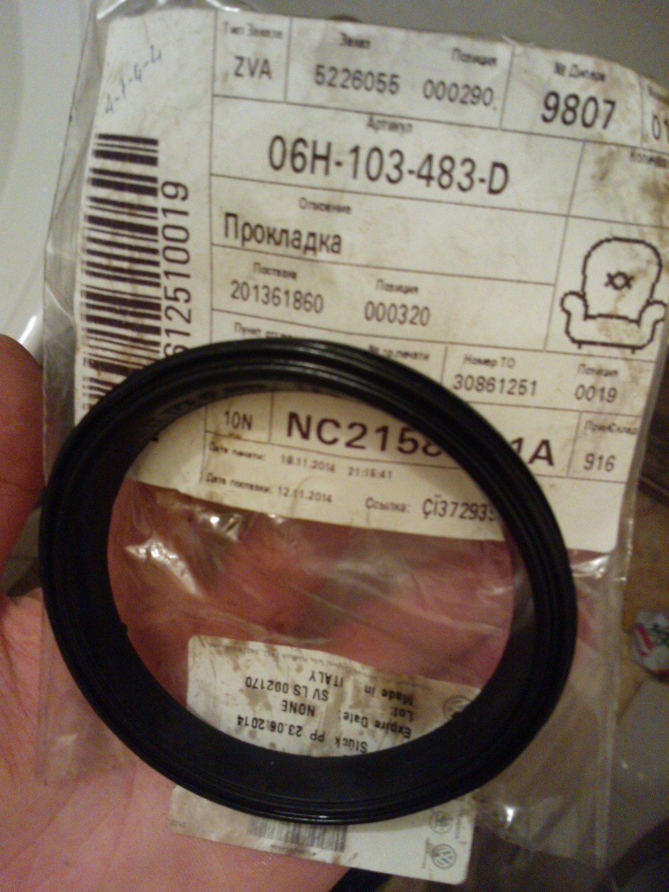

1) натяжитель (06K109467K) — 2179.35
2) цепь (06K109158AD) — 3229.11
3) механизм коррекции фаз газораспределения (06H109210AG) — 3894.61
4) кронштейн (06H103144J) — 6110.30

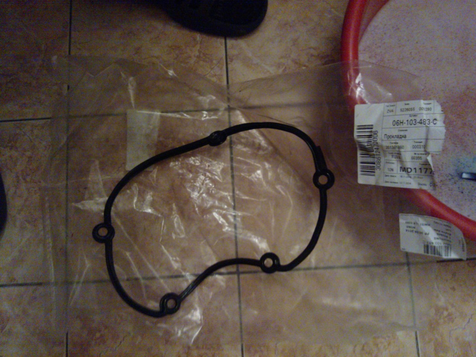

5) прокладка (06H103483C) — 1047.18
6) прокладка (06H103483D) — 579.40
7) герметик для двигателя 80мл (D174003M2) — 1345.72
8) очиститель 500мл (147959) — 149.44
9) шайба 14х20 (25) (N0138157) — 83.54
Список проведённых работ:
1) цепь ГРМ снять/установить — 3496
2) чистка узла ГРМ — 552
3) 2 крышки корпуса цепи снять/установить — 6808
итого з/ч на сумму 18618.65
итого работы на сумму 10856
ВСЕГО: 29474.65 (цены на з/ч указаны с 10% скидкой, а работы с 20%).
Теперь завожусь спокойно, без всяких мыслей в голове о перескоке цепи и его последствиях. Можно, конечно, было это сделать дешевле тысяч так на 10-12 у Саши mastera71, но без всяких официальных гарантий и отметки в сервисной книжке.
С заменой цепи что-то, вроде, поменялось в работе двигателя, а что понять не могу… диапазоны переключения скорости что ли чуть сместились или просто всё скользкая дорога и слякоть… х.з… Ещё стал вроде моментами чуять из печки непонятный несильный запах: то ли горелого масла, то ли тормозов, то ли сцепления… Может всё просто кажется, проехал около 500 км после замены! :)

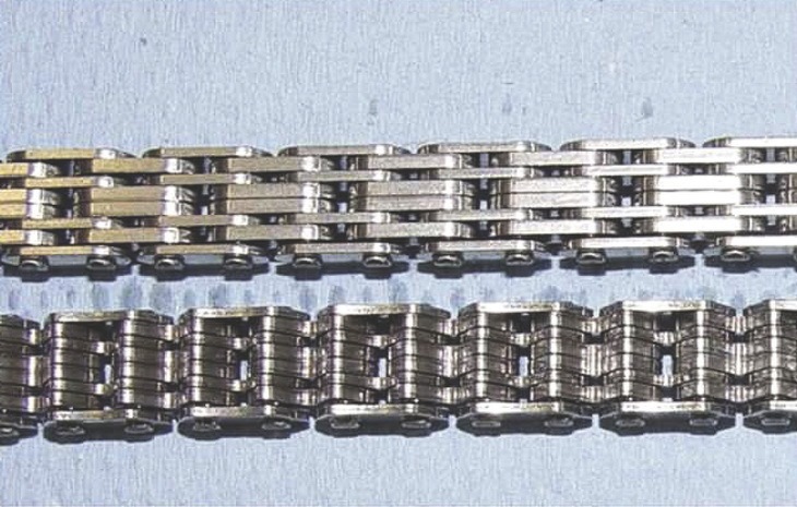

Интересный факт.твоя старая цепь вообщето идет на моторы 1.2 как последнего образца…
Может на 1.2 она не так растягивается и хватает на заявленные 100 тыс.км пробега.

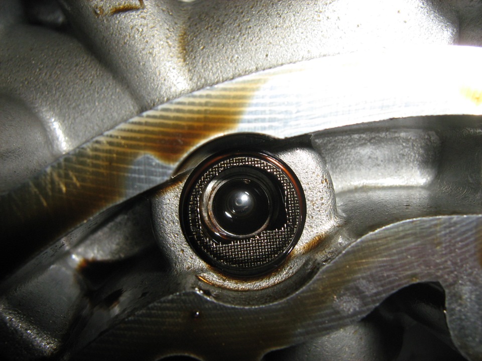

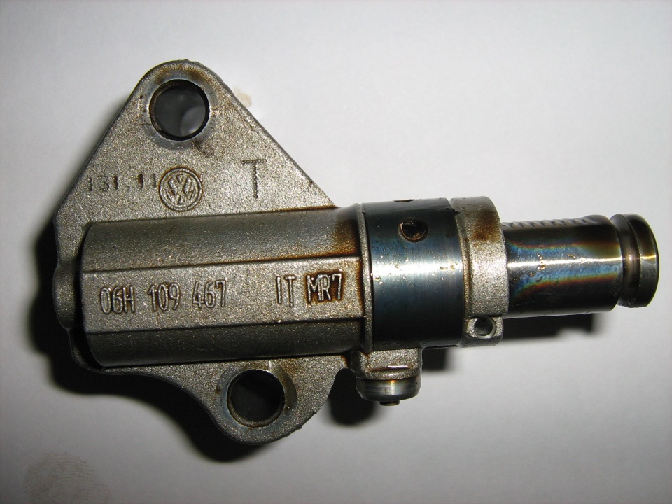

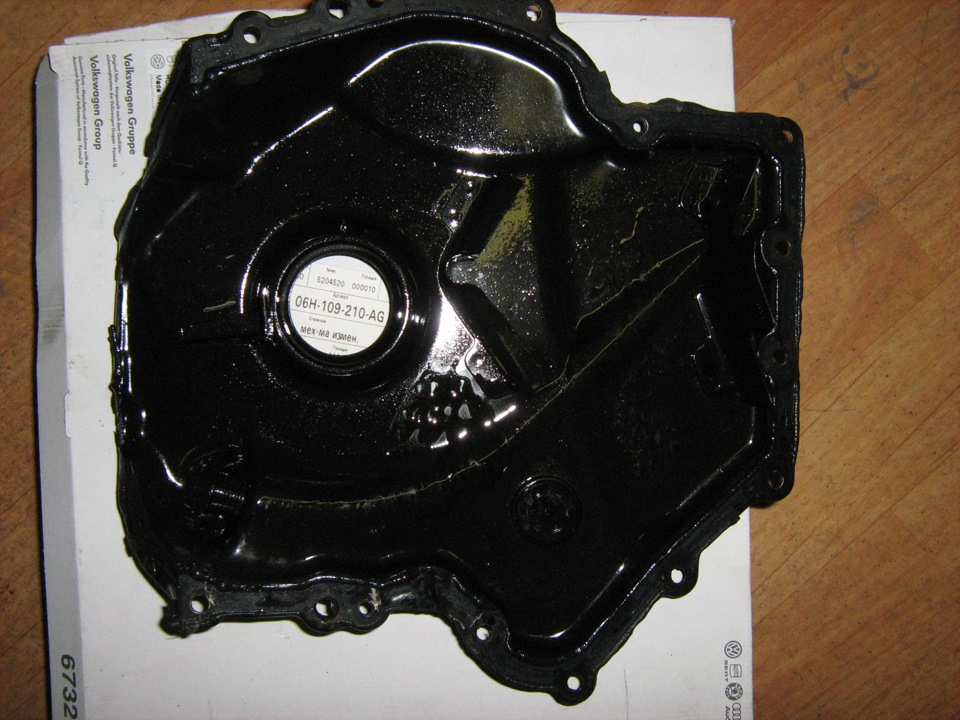

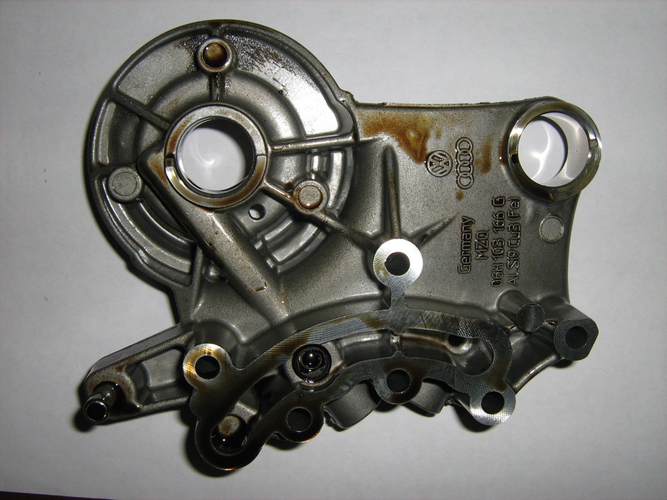

Надо было и башмаки менять, а сито по фольгу бьется, только есть вариант, что может выдавить клапан на опоре распредвалов
Со слов ОД ситечко у них по базам (по шкодовским) не бьётся. Но его можно с собой привезти.
они наотрез его отдельно менять отказались!
Доброго времени суток господа!
подскажите обязательно ли менять?
P.S. спасибо за подробный отчет!
3) нет, если аккуратно снимут
4) нет, только ситечко, если оно порвано. но лучше его (ситечко) заменить всё же.

смысл в том что старый до конца доходит и потом утапливается, у нового конструкция такая что обратно он не утапливается, штырек там или что лень гуглить, но смысл уже понятен д.б…

Андрей, отметки в сервисной книжке конечно не будет. Гарантия на оригинальные детали у всех одинаковая. В остальном, крышка нижняя никогда не потечет, я колдую над ней с антисиликоном и правильными малярными тряпочками. Плюс нет замены новых деталей на новые, а это экономия для клиента. А так гарантия, да хоть 20 лет, подъедешь посмотрю, послушаю, мне не жалко.
PS.Сетку как у тебя, так не отрывает…, заковырка есть в затее, да тебе уже и понятная.
кто-то ниже отписался, что даже ОД оставил старую крышку! очень удивлён! :)
про ситечко лучше и не напоминай… сам смотрю на него и вижу, что рукотворное это всё! что ж, это на их совести будет, а я переживу! :)
ОД с малость человеческим лицом ставит крышку старую на новый герметик. Просто там поток, со всеми вытекающими-сделка-хотелка. Шанс потечь крышке больше, а далее новая крышка и опять деньги, ну естественно клиента.Зато девки красивые у стойки, диван, телевизор, кофе в автомате по 35р., … Я одному мотористу в ОД говорю, что мол бырышни у вас работают интересные, а он мне:"Да Сань есть такие, еще бы у них в голове что то было". Короче экономика впечатлений в действии.Про сетку не напоминаю)))
Я менял цепь с натяжителем на войковской в автопраге, так вскрытие показало что ситечко у меня целое, но по совету Jussi я все равно попросил поменять кронштейн, он сказал что старая может валы портить
А подскажи как сетку самому поменять? Мне на а4 б8.

P.S. Кстати, пробег у меня 61, а сеточка целая осталась, хот у кого не читаю у всех рваная, прям фантастика какая то.
Да и куда она засасывается))9

Нет не обязательно и не нужно, особенно прокладки. По уму менять
сальник коленвала 06L 103 085 B
болт коленвала WHT 001760
натяжитель 06K 109 467 K
цепь 06K 109 158 AD
Болт нижней крышки N 910 967 02 15шт
И собственно все.

Считаеш башмаки натяжителя не стоит менять?
порекомендовал и в закладки скинул на всяк пожарный

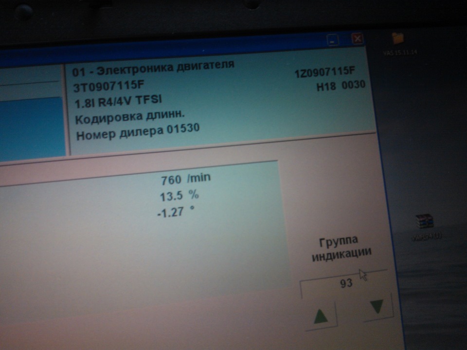

смотрел сегодня Васей свою цепь.-0,35 натяжитель нового образца по вину
Спасиб! :)
У меня в один день показания были и -1.27 и -1.78. Смотреть надо визуально :)
да я это знаю и у меня разница былаа но не такая большая.но раньше чем после 100к не полезу

Какие показания натяжителя должны быть, чтобы менять цепь?
Какие нужны аргументы, чтобы сделать это по гарантии?
У меня пробег 36 тыс., машина декабря 12, Вася показывает -2,01 градуса.
Машина на гарантии до апреля 15-го.
очень странно, натяжитель должен быть нового образца, соотв-но и показатели д.б. в плюсе…
Пора напрягаться?
С натяжителем нового образца перескока цепи быть не должно. Углы эти — это всё относительно. Надо смотреть! Смотри мой предыдущий пост.
Igor-445
Пора напрягаться?
если значение в минусе- это значит что старого образца стоит натяжитель. Проведи визуальную диагностику (снять правое колесо, патрубок от турбы, и заглушку маленькую, посмотреть сколько рисок выскочило). А так после -3.0 надо уже иметь все з/ч в наличии для замены.
У меня при -1.07 вылезло две рисочки.
у меня по TPI по вину натяжитель нового образца.показания тоже в минусе
значит я чего не понимаю…до этого думал что у нового значения от нуля до плюс бесконечности…
ни чего, к весне пробег к 100к подойдет и загляну в заветное окошко и отпишусь в БЖ
Just888
"если значение в минусе- это значит что старого образца стоит натяжитель." это не так.
ну и почему, сразу бы хотелось узнать)))

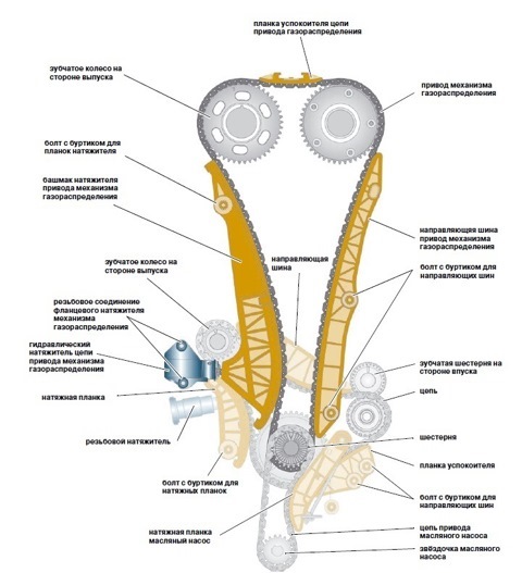

Основная задача нового — не давать провисать цепи в момент остановки двигателя, когда давления масла нет
задача у них одинаковая, только у старого из-за его конструкции возможен перескок цепи, а у нового нет!
ну это ежу понятно
Just888
Задача у них одна и ad-77 правильно подметил. Еще задача не уходить внутрь штоку при запуске двигателя, пока нет давления масла. Так вот у старого с этим проблема и зубья крошатся на штоке.

про "зубья крошатся на штоке"- бред полный…
Лови бред, умник
postimg.org/image/eoi9fd72j/
postimg.org/image/ibh0ol0jv/
postimg.org/image/5nwnybw97/
8й, 9й, 10й, и т.д. зубья))))) что за животное ездило))) на 4м-5м уже меняют адекватные люди…
Стесняюсь спросить об чего зубья ломаются и каков пробег, движок, 1.8 TSI ли это вообще?
Об собачку фиксатор, собачка тоже животное))) Это не 8-9-10, это полностью выдвинутый шток, а крошится под животным(собачкой) она глубже расположена. Вылет был 5 зубов в реалии.
лучше менять до 100т. км максимум чес слово, ну Вас нафиг с вашей теорией)))
Молодец, держи пирожок.
с капустой? не спс, такие не люблю.
машина 12 года?
Май 2011
у меня август 2012, такая же процедура предстоит?
Да, но не так опасно, т.к. с мая 2012 натяжитель нового образца, т.е. перескока не будет. А вот новые цепи пошли с 2013 и модефицировались потом ещё.
Если быть точнее то с конца марта/начала апреля шли новые натяжители.
х.з. как март-апрель, а с мая 100% :)

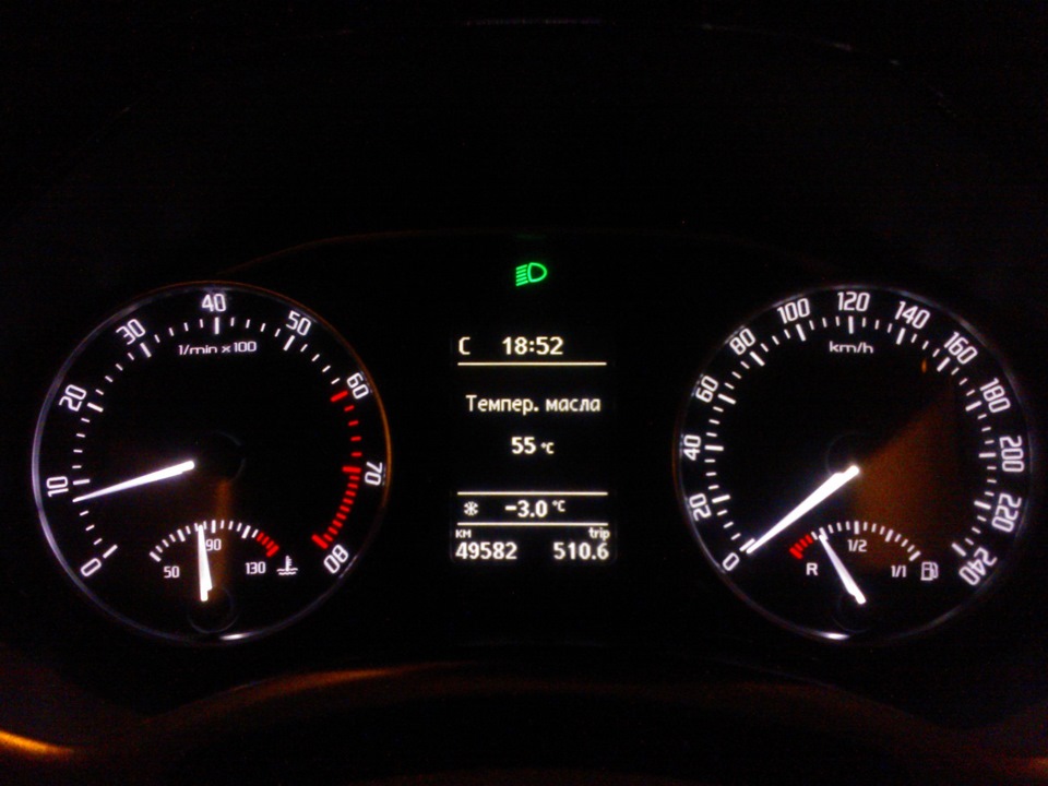

Поздравляю со своевременной заменой цепи! Не заметил случаем как изменился расход топлива после замены?
вроде всё в норме. сейчас и не заметишь: холодно и скользко.
На прогретом двигателе посмотри моментальный расход.
0.7-0.8л/час
У меня так же до замены было. После замены стало 1.1. Но проходит время и расход уменьшается. Сейчас в основном 0.9, иногда падает до 0.8.
а обороты в норме или тоже повышенные?
Обороты не изменились.
х.з. тогда, это же всё датчики считывают!
с включенным климатом показывает 0,8-0,9. у тебя как?
Климат сейчас не включается. Температура слишком низкая.
климат всегда включается! +21 или +24, например, ты захочешь в салоне!
Я тебя немного не так понял. Климатическая установка то работает. Я имел в виду, что кондиционер не включается при низкой температуре. А так, с включенным климатом (без кондиционера) как ранее написал, так и есть.
А что за "объектив глазок" за порванной сеточкой?
Масляная плёнка просто! :)
Octavit393
Это шарик обратного клапана. Клапан призван, не отпускать масло из фазорегулятора, когда двигатель заглушен.

А скажи, вот сеточки нет, а куда она пролюбилась, нашли в итоге? И самое интересное — какие у нее шансы устроить сталинград в моторе?
Я х.з. Сказали нашли. По первому фото видно, что она частично отсутствует. Может они её сами и выломали, чтоб новый кронштейн впарить, т.к. на вид она вроде даже очень ничего!
WeirdM
В моторе три сетки и я вседа шучу, что следующие сетки призваны ловить предыдущие. Сетка обычно лежит целиком у входа в масляный канал, но если она сгинается, рвется, то сталинград балансирным валам имеет иногда место быть. Опытные мотористы не ставят эту сетку, она там не особо и нужна, тут клиенту нужно объяснить что и зачем и почему. Тут главное с поворотом к клиенту лицом работать.
Бггг, да, к клиенту надо лицом а не другим место, это точно.
Спасибо за информацию, а то что-то ссыкливо было мне.
