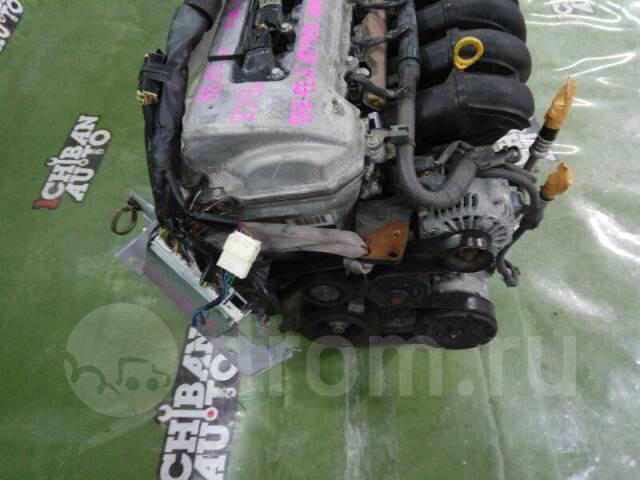

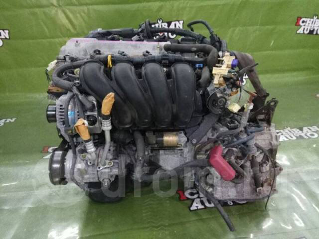

После долгих поисков, разговоров с мошенниками и просмотров нескольких двигателей, которые отовсюду ссались маслом, нашёл все таки живой сухой мотор 1zz.
В добавок ко всему цена приятно удивила за мотор со всем навесным.
Итак, что куплено:
-мотор 1zz с механической дроссельной заслонкой и впускной коллектор для неё
-мозги 1zz АКПП с косой (в довесок)
Из того что есть:
-мотор 3zz в отжатом состояниии МКПП
-мозги 3zz
-электро дроссельная заслонка и впускной коллектор для неё
Пока ожидаю доставки появилось несколько вариантов развития событий и вопросы:
— на каких мозгах запускать новый мотор 1zz
-есть ли в мозгах 1zz возможность управлять электро дросселем и насколько сложно будет срастить 2 косы в одну (я так понимаю фишки электро дросселя в косе 1zz не будет). Все это для того чтобы запустить машину и поставить на ход с впускным коллектором 3zz и ездить до приобретения коллектора от 1zz для электро дросселя.
-насколько трудозатратно переделать педаль газа под механический дроссель если в мозгах 1zz не заложена возможность управления электро заслонкой. А с мозгами 1zz отдача будет полноценной
-если запускаться на впускном коллекторе 3zz и мозгами 3zz что то нужно ещё от 3zz прикручивать например форсунки?
Приветствуется любые советы и рекомендации. Всем заранее спасибо :)
