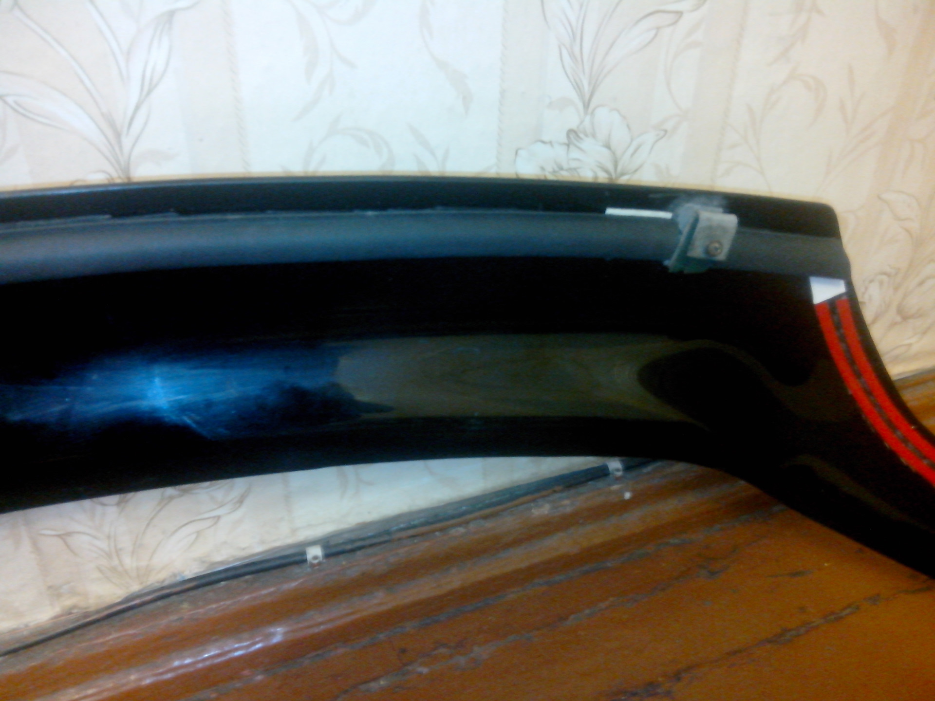

В общем с первой поездки по трассе меня доставал один и тот же вопрос: что так сильно свистит?
При этом свист был такой, как будто где то в районе верха лобового стекла была щель и в неё задувал воздух. Свист появлялся примерно от 70 км/ч и потом нарастал с увеличением скорости. В общем мучился я долго… Проверил подшипники, думал может стекло плохо проклеено и пролил герметиком верх стекла, кто-то писал что резинка над стеклом может свистеть когда неплотно сидит — посадил плотно и… ничего не помогало…

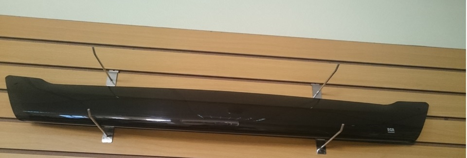

В общем не буду утомлять своими поисками и рассказами об планомерной обклейке всей машины малярным скотчем в поисках заветной щели, но в один прекрасный момент я нашел что так свистит и меня раздражает: МУХОБОЙКА!
Свист идет от щели между центральной частью капота и мухобойкой, свисток получился…
Так выкини её и дело с концом, скажите вы, НО на нашем кузове(Т31) она несет не только декоративную роль а также и не малый функционал: отбивает камни от лобового стекла. При езде по трассе я не раз замечал как камни ударяются о верх мухобойки и весело улетают через крышу, так что снимать её крайне не желательно, да и привык я к такому мордатому виду :)
Приступим:

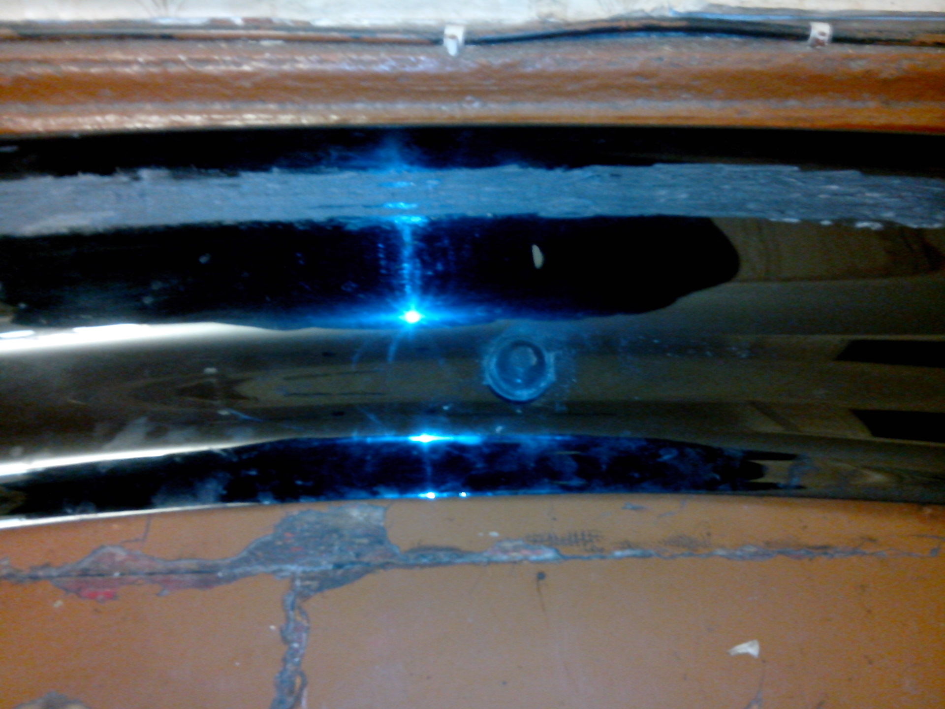

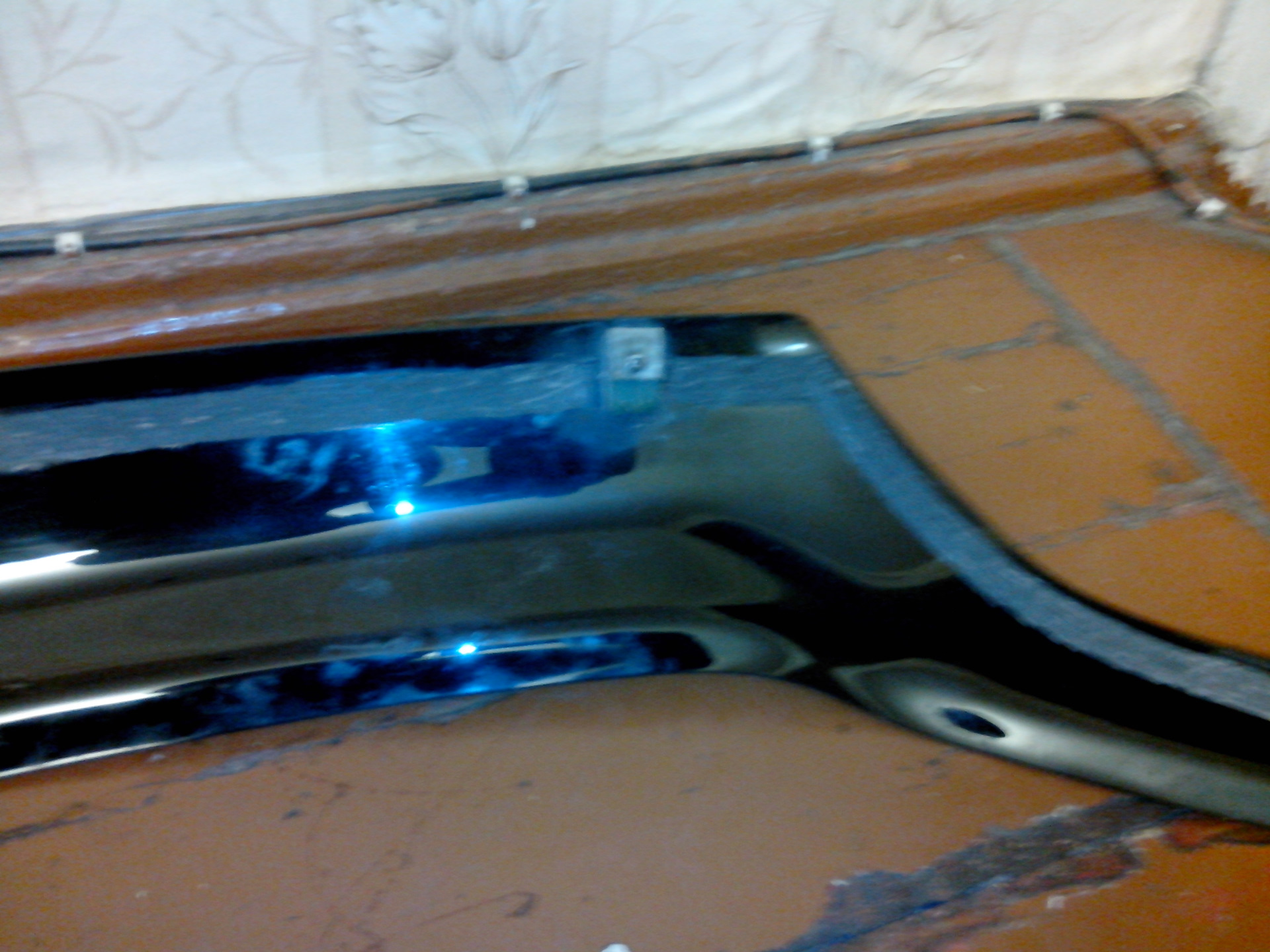

Размечаем на мухобойке границу капота маркером, снимаем её, приносим домой.
Кстати на тему скотча: взял красный 3М в пакетике по 10-ть метров — ерунда, держится плохо(написано сделано в Германии вроде как для ветровиков). В итоге скомбинировал с дешевым двухсторонним скотчем из Ашана и стало не оторвать.

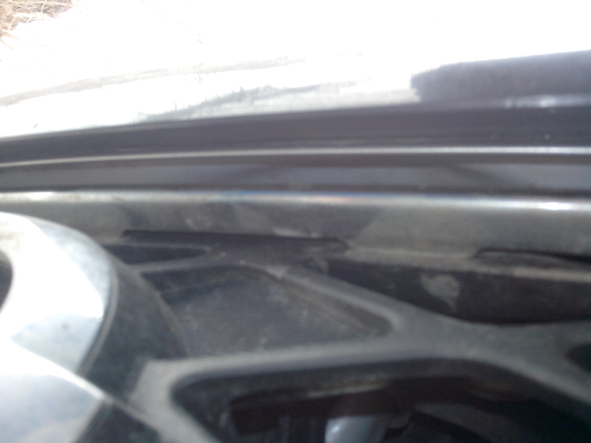

Ставим мухобойку на место.
Если останется просвет — волноваться не стоит т.к. будет куда воде уходить, а на свист не влияет.
Едем на испытания.
Результат превзошел все ожидания — в машине стало ТИХО, ну как тихо может быть в кирпиче на скорости 100 км/ч. :)
В общем если есть мухобойка и есть непонятный свист — всем рекомендую :)

К сожалению это не выход знаю по многолетнему опыту эксплуатации .
Свистеть может не будет но есть обратный эффект, мусору который там скапливается вылетать некуда будет, и снег очень часто там скапливается будет сложно удалять .Я на свист забил свистит не сильно, сначала тоже парился по этому поводу, шумов и без неё хватает . А вот практических советов по эксплуатации могу дать, 1. в месте где скобы крепления отбойника примыкают к капоту я наклеил несколько слоёв скотча, иначе пыль которая попадает в зазор протирает краску и потом это место ржавеет, 2. резиновые пипки которыми он опираются на капот со временем дубеют и начинают протирать краску, под них я тоже клею скотч .Колхоз конечно но что поделаешь.
Снег там и так скапливаеться и через родную щель не пролезет, этой зимой проверенно. Мусора не замечал. Для воды щель есть. Свист перекрывал все остальные шумы. 1. Это я и так сделал. Использовал двухсторонний скотч на толстой и мягкой основе, но со стороны капота с клея пленку не снимал. 2. пипок только одна по центру и та до капота не достает, для красоты висит :)
Когда много снега нападает то да остается но за то легко выметаеться, и мусора по этому нет, на кронштейнах то же была мягкая подложка но она быстро усохла . У меня стоял EGR и прибегал плотно и свис был в основном с краёв, пилочки было две и прибегали они плотно .Ну посмотрите как будет сидеть этот .

Стояла подобная на тойоте, так же свистела противно.Теперь беру всегда короткую.Эффективность как у широкой а на вид лучше.

Была примерно такая же мухобойка, ни на 100, ни на 120 не свистело никогда

Тоже свистит, но пока не особо напрягает. А вот с уплотнителем мне кажется только хуже будет ибо вода и грязь будут скапдиваться.
Вода и грязь будет стекать в щель, писал же не плотно + по краям сделал небольшие отступы чтоб стекало. А вы 6-ть тысяч км отмотайте по трассе, по 3-и без остановки. Уже после первой тысячи охота этот свисток оторвать к такой то матери :)
Краска цела от этой мухобойки? У меня была похожая. По углам до грунта сточила краску своим крепежом. Красил капот. Сменил мухобойку на EGR. Капот цел теперь. Практически не контактирует с краской. www.drive2.ru/l/8470841/
Краска целая. На металлические крепежи первоначально чего то наклеено было, а я это полуразвалившееся "чего-то" поменял на скотч плотный и толстый + оно не двигается, сидит плотно.
