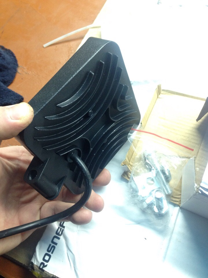

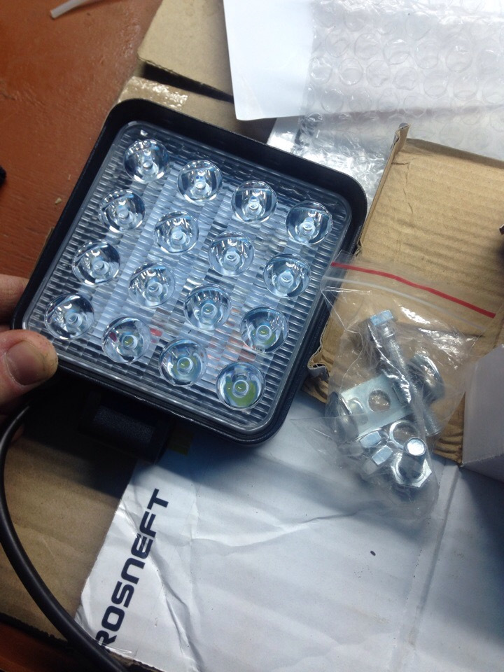

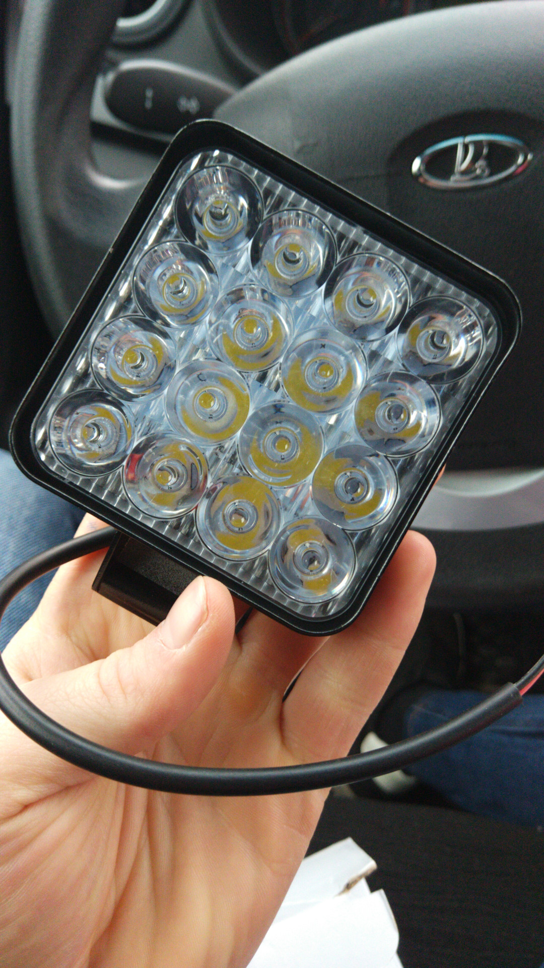

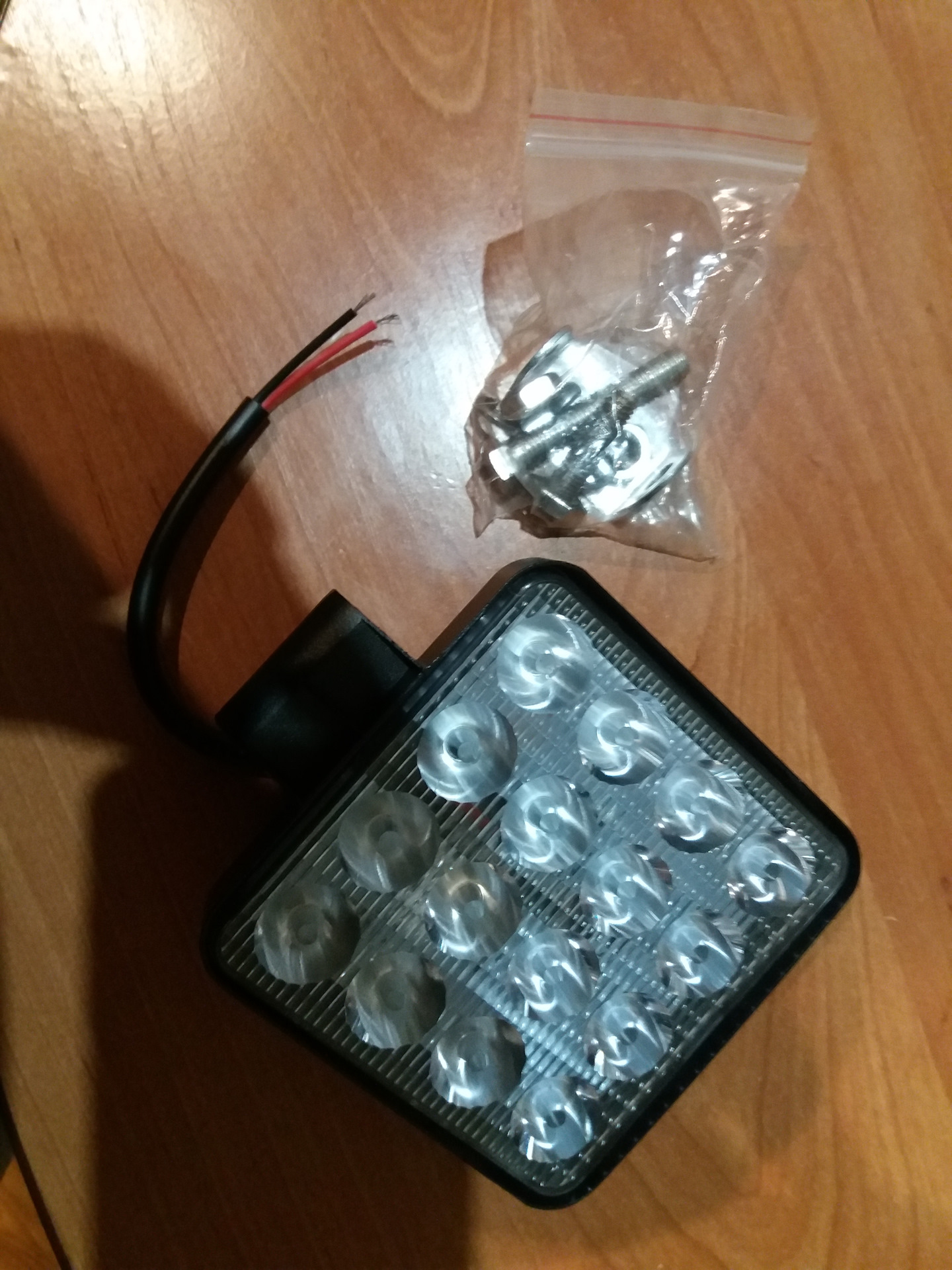

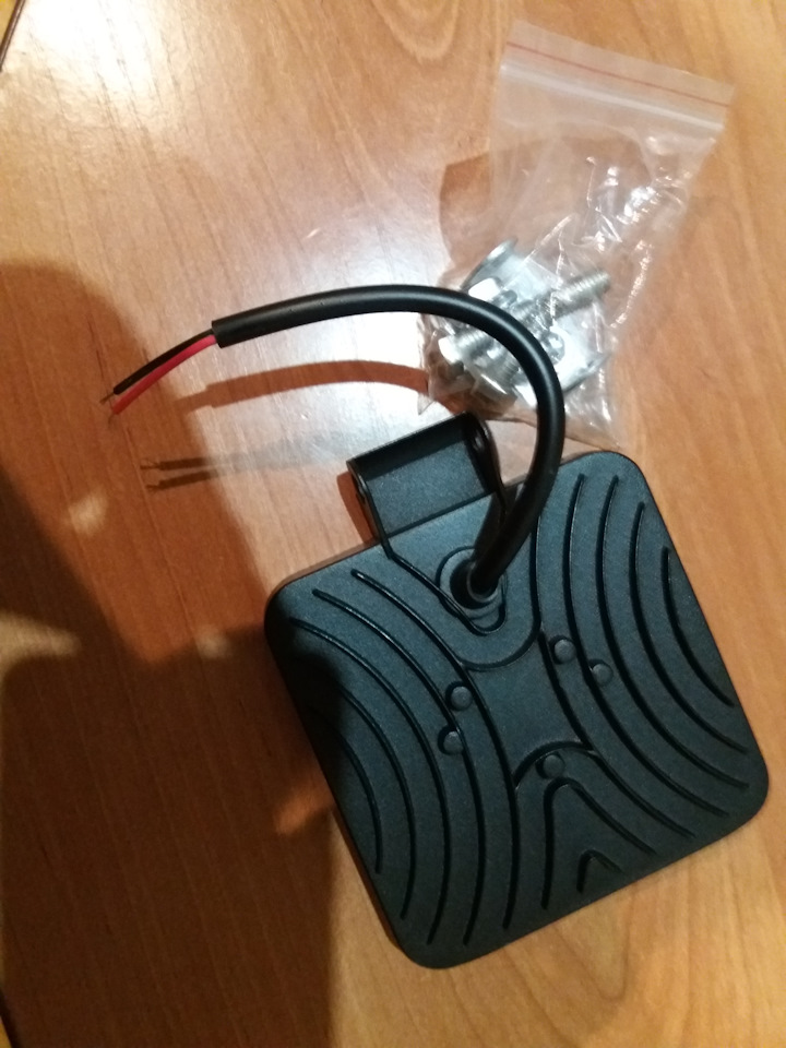

Взял на работе самые мощные и компактные прожектора 48W 16 SMD, которые кто-то обозвал ФСОшками, ну да пусть будет так и поехал в гараж.

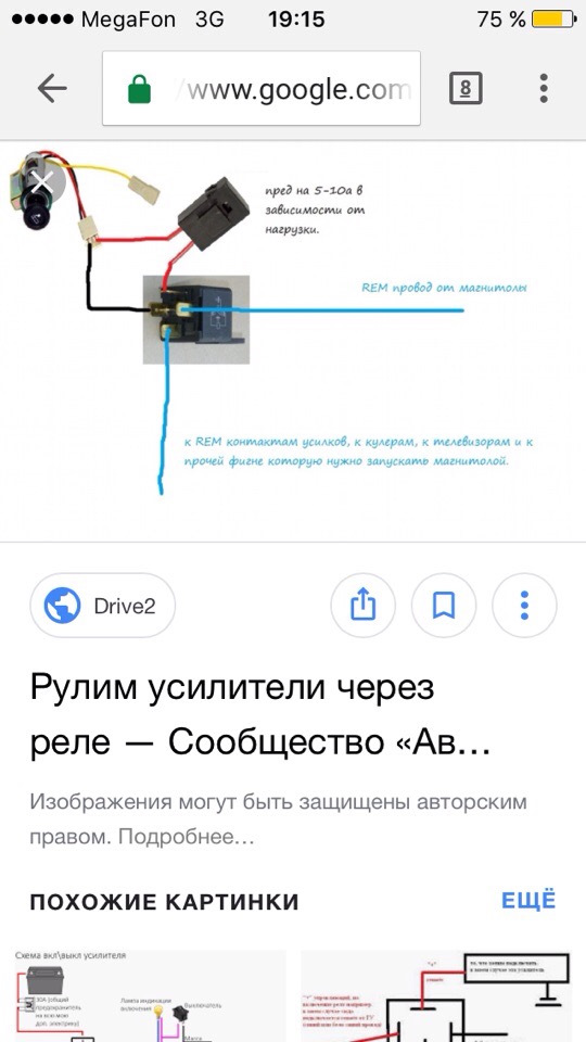

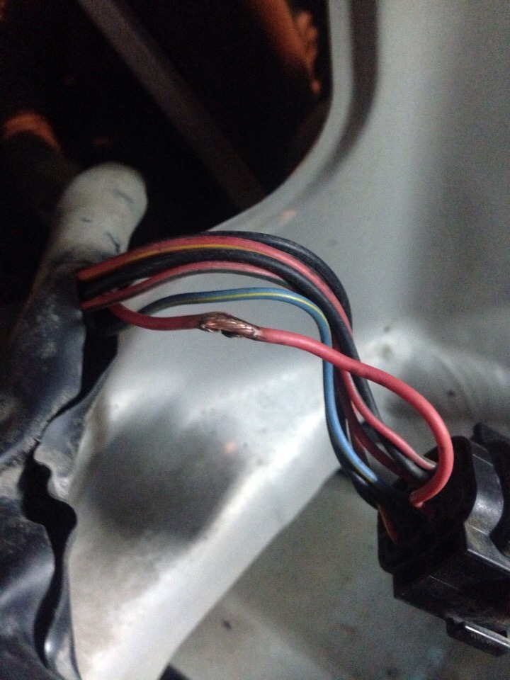

Схема установки нереально сложная, постоянно спрашивают, поэтому прикладываю. Смысл понять можно.

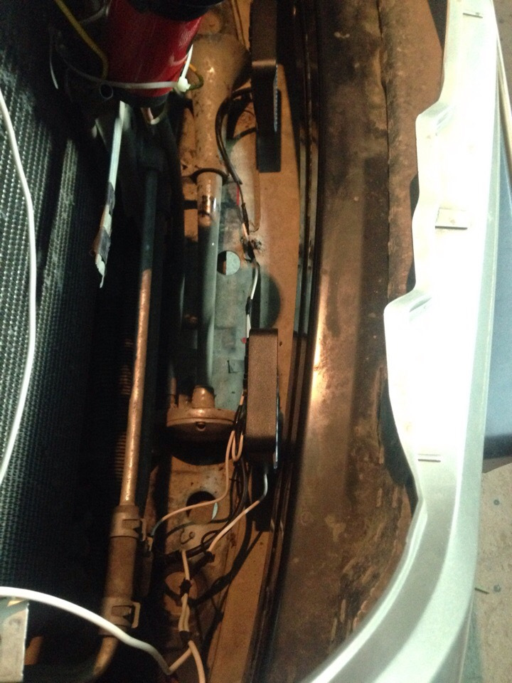

Отследил цвет провода ДС в фаре (белый) до жгута и нашел на нем провод, который отвечает за плюс ДС, взрезал на нем изоляцию и подключил управляющий провод на реле. Плюс с акб через пред, масса с кузова, провода питания 1.5 кв медь, хотя и не нужны такие жирные, но на работе в данный момент были такие.

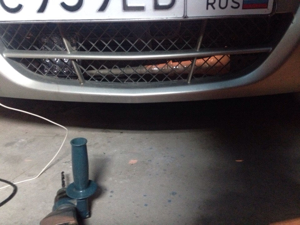

Сначала сделал всю электрику, проверил работоспособность, затем принялся за установку. Все кронштейны идут в комплекте, нужно просверлить бампер в двух местах, так и сделал. В комплекте болты идут слишком длинные, что в дальнейшем будет мешать регулировке вверх-вниз, короче у меня не было, поэтому просто подложил по шайбе.
Прожектора как раз поместились в боковые окошки в нижней решетке бампера.

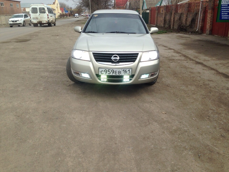

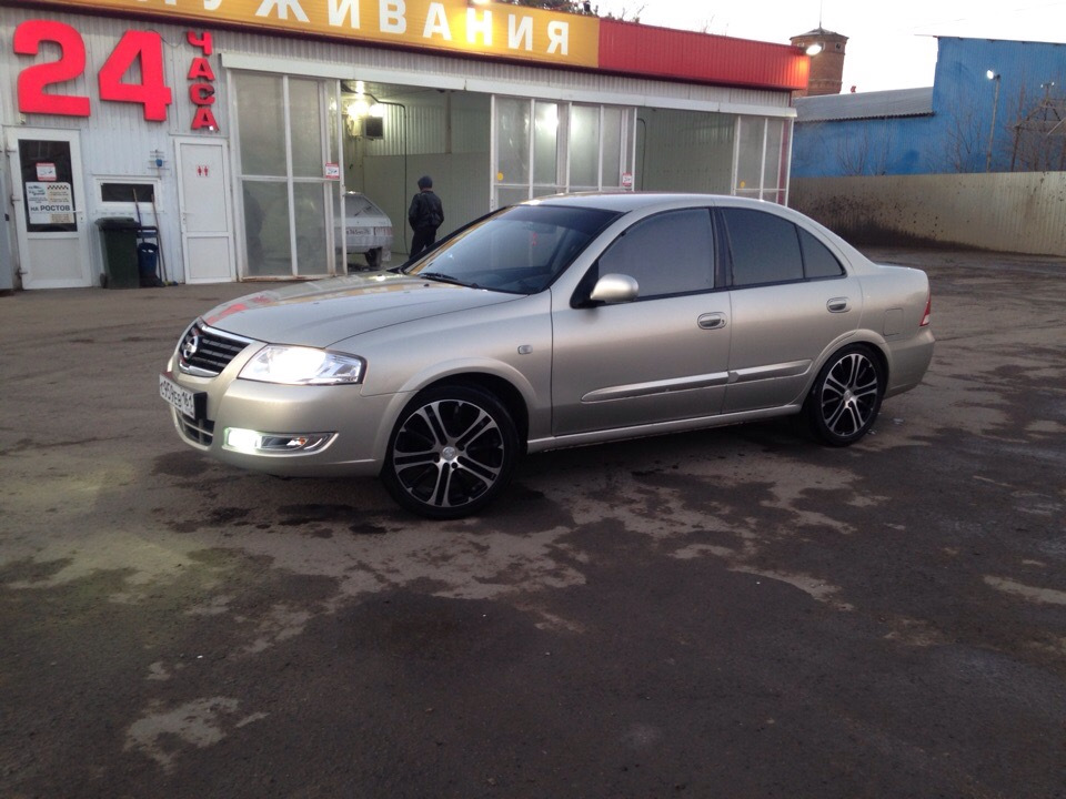

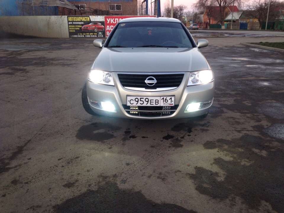

1 фото — ближний и птф, 2 фото — добавлены вспышки и дальний.
Желтый дальний стал сильно выделяться, хотел поставить LEDы в дальний, чтобы моргать одновременно со вспышками, но они не становятся в дальний альмеры, поставил NARVA RPW H1 85W, ближний с дальним теперь одинаковы по свечению.
Визуально получилась скрытая установка, вспышки видно только при прямом попадании света, фото приложил. При включении хорошо заметны днем, тошноты освобождают левый ряд. Ночью очень хорошо получается гасить дальний у любителей на нем гонять. К свету тоже есть прибавка. Ну и вид, вид очень крутой.

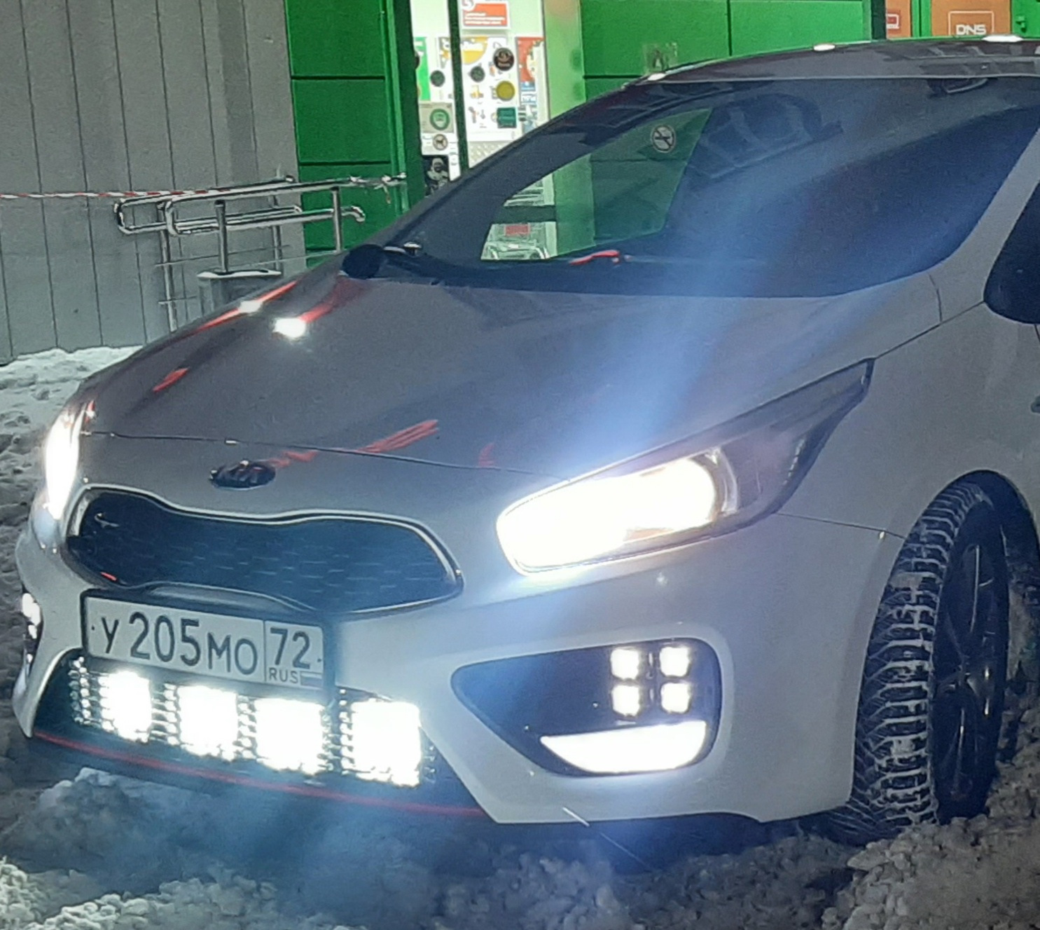

Кто-то просил вариант со вспышками внизу, вот мой вариант

Идут в коробках с надписью 48 W 16 LED, квадратные. Бывают еще с меньшим количеством диодов, тоже квадратные, но эти самые яркие на данный момент. Бывают еще круглые, у нас их маршрутники на дхо ставят, направляя вниз, но они маломощные.
