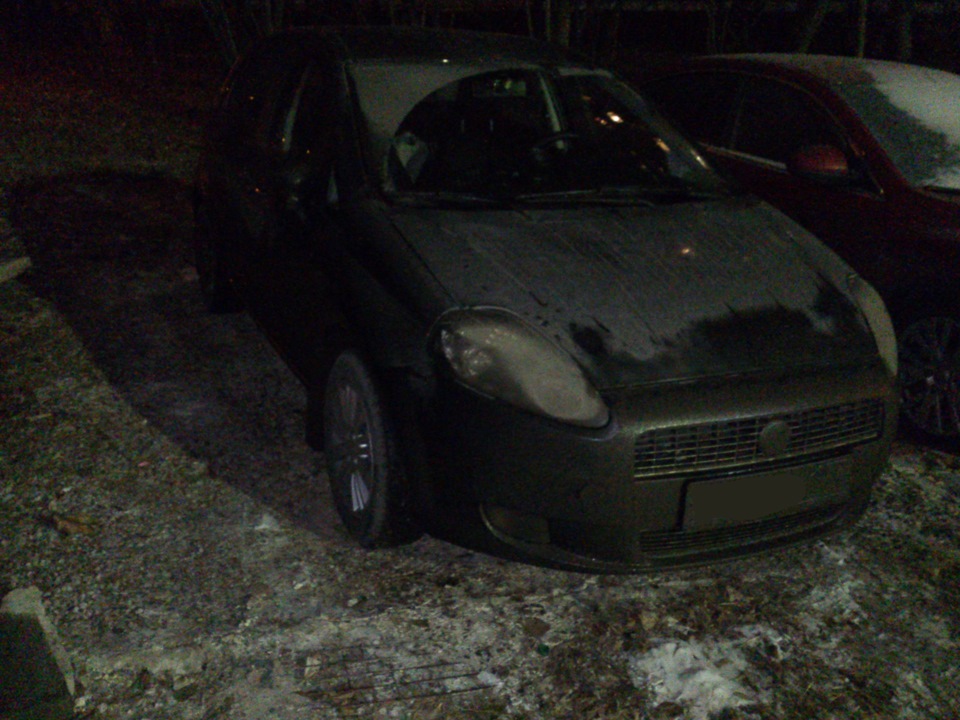

Начало декабря в этом году выдалось достаточно активным для ИталоЗверя: каждый день мотался в область и обратно, возя меня на строительную площадку, да бы успеть отбить материалы по "старым" ценам. Погода как обычно была сюрпризом для дорожников и цвет кузова поменялся на тёмно-бежевый, мягко говоря. Обычно в городском режиме машину можно мыть каждые дня три. Другое дело загородный режим: останавливаться для протирки альтернативной оптики приходилось каждые 15 км или чаще насколько это позволяла трасса, ибо грузовики создают непросто грязевые потоки, а целые облака. Конечно облака на видео в тёмное время суток запечатлеть невозможно, но различить световое пятно от головного освещения (или его отсутствие) до и после следования за фурой попробовать можно.
п.с. Зато, если прощёлкал камеру, можно не беспокоиться.)))

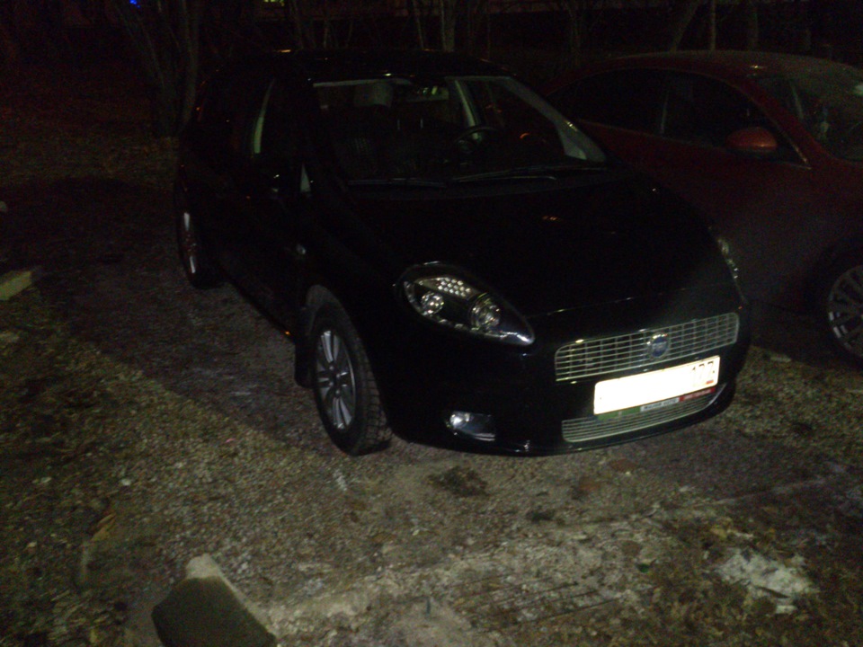

слушай, а не подскажешь как регулируются эти фары? Конкретно интересует как ближний опустить ниже и дальний повернуть слегка. Вчера полчаса копался, так и не понял. Влево-вправо ближник нашел где крутить и вверх-вниз дальний. а другие положения как?
Если установлены, отрегулировать даже со снятым бампером можно полностью ближний, а дальний только влево-вправо, т.к. болт положения вверх-вниз почти наглухо закрывает вверхнее крепление телевизора. Да, моторчик корректор вставляется вместо болта положения вверх-вниз ближнего. Найду фотку фары с тылу, скину.
чет ничего не понял)) вот мои похожи на эти
design-tuning.com/item/6380/
Я тут пометил с цифрами: cs14102.vk.me/c625219/v62…289/13bac/Sz0z4RsR8uo.jpg
вот №1 регулирует влево-вправо ближний
№ 2 вверх-вниз дальний
№ 3 я вчера не нашел, может он там и есть, позже проверю.
Ближний вверх-вниз это серая заглушка с проводами справа от ближнего внизу? А если мне надо одну фару чуть ниже опустить?
Мог бы сразу фотку с разномеровкой скинуть, а то не понял-не понял.)) Короче, я и говорю, что болт под #3 скрывает крепление "телевизора". Заглушка бежевая, а не серая, да, она с регулировачным болтом вверх-вниз для ближнего и вместо неё вставляется моторчик корректора. Где ты там провода нашёл в заглушке этой?)) Я хелловский поставил, могу номер подсказать, правда там разъём другой, не этот мелкий вместе с фарой в комплекте.
пойду сейчас еще раз посмотрю)
Вот-вот, возвращайся.)
не дошел) короче говоря как дойду, так посмотрю :)
KirAMRock
короче говоря все верно) регулировка ближнего закрыта довольно большим мотором, а дальний за телевизором регулируется =) Остался вопрос как с наименьшими телодвижениями это все отрегулировать)
Слушай, так если корректор установлен, то ближней уже отрегулирован, нет? Я, после установки фар, выставил ближний, потом вытащил заглушку, закрутил болт на моторе корректора на уровень болта с заглушкой, поставил мотор на фару вместо этой заглушки.
отрегулирован, но криво) горизонталь левой фары не совпадает с правой. Разница не большая, но заметная
Тогда к стенке, вытаскивать корректор, вставлять заглушку эту серую, подтянуть горизонталь, выставить болт корректора по болту заглушки и радоваться одинаковой горизонталью правой левой фар.)
как не сломать там все) и заглушки серой у меня нет
Значит надо найти у кого есть. Кстати, для начала необходимо узнать есть ли регулировочный болт на корректорах. А то когда искал хелловские для себя, натыкался на модели полнустью с пластамассовым штоком без болта. Короче, чтобы ничего не сломать надо сам корректор провернуть пока он не заболтается (не помню против или по часовой, в какую-то сторону он будет упираться в корпус фары и не доконца выйти из держащего "кольца" на фаре), затем высвободить головку штока из пазов отражателя, ну и вынуть.)
вчера попробовал "провернуть", да вот побоялся сломать) ладно, чуть позже разберемся, не стоит искать проблем на ровном месте)
