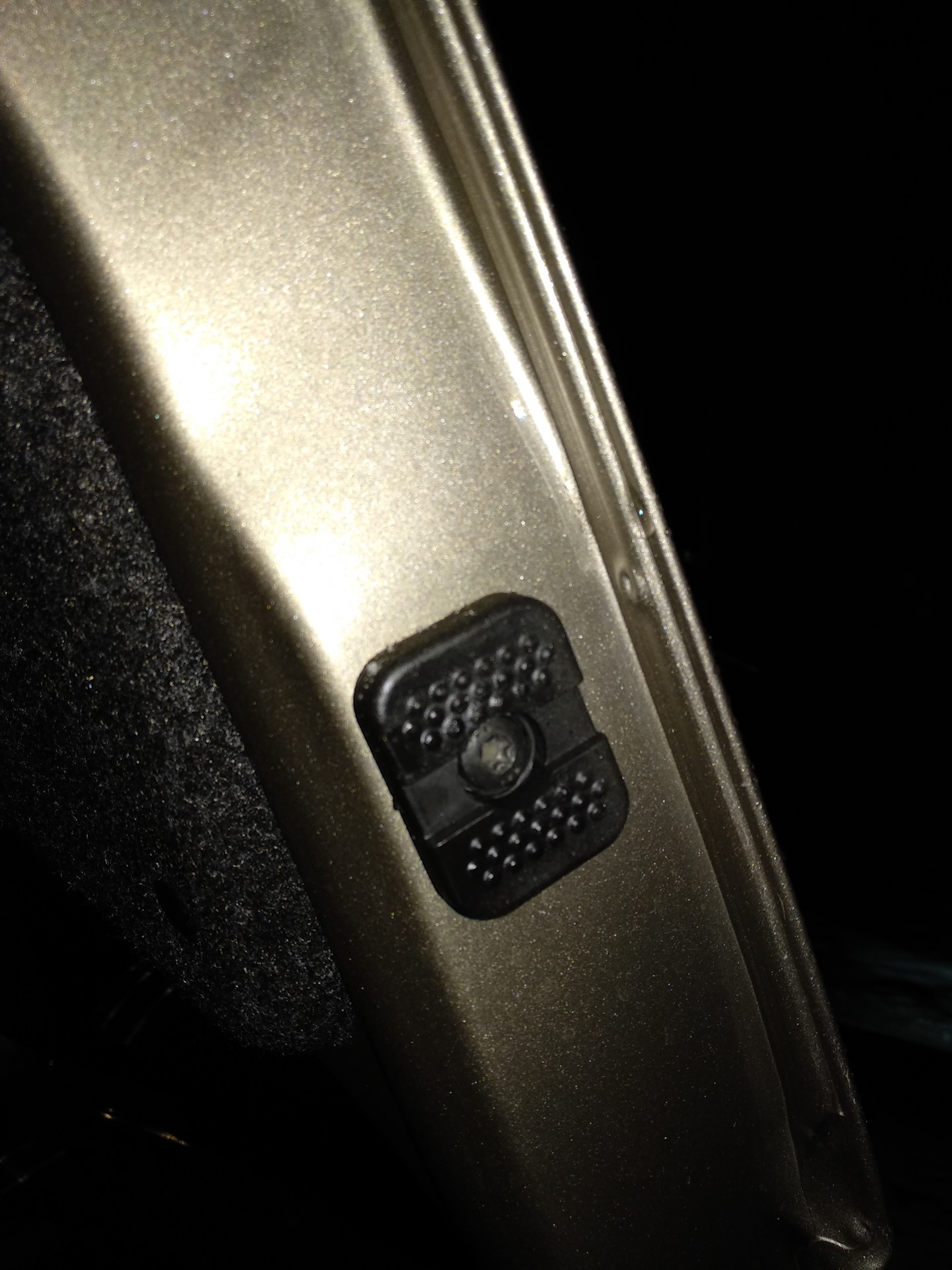

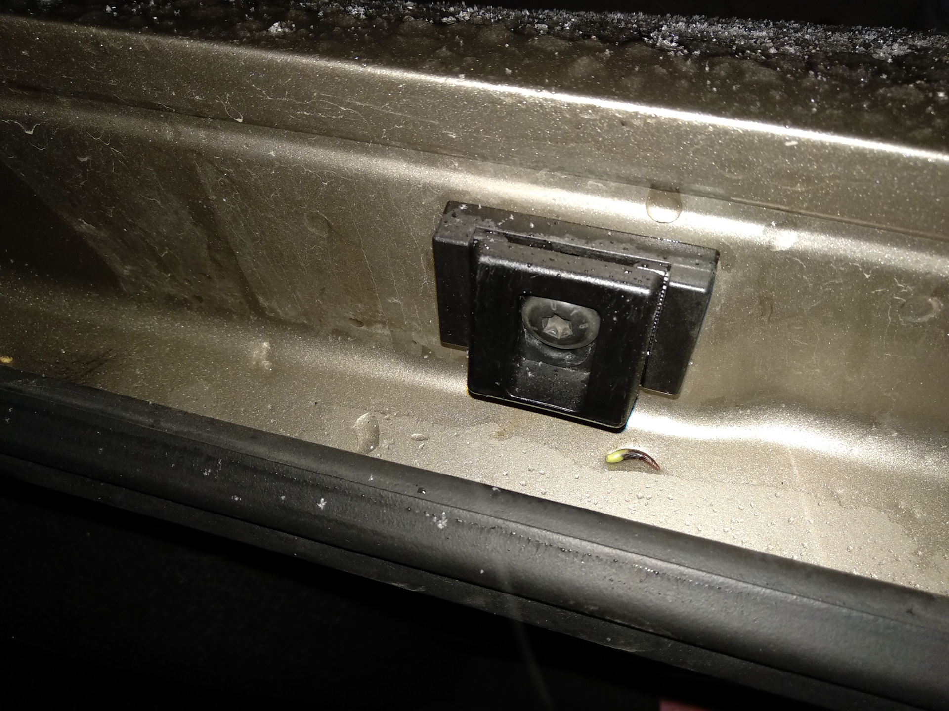

В первую зиму, ранним утром был немного напуган, на кочках сзади раздавался очень громкий скрип-скрежет, с того дня в багажнике поселился силиконовый спрей, которым приходилось смазывать отбойники багажника, хватала этой процедуры на день, либо "звуковое давление" просто снижалось, что тоже радовало.
Промучался так недели две, но вроде "прошло", летом же начал наблюдать другую неприятность — стук, стучало сзади, что конкретно было не понятно, а как холодало стук становился более звонкий. Снял отбойники с крышки, покатался так день, так виновник был найден.
Ближе к осени понимал, что зимой вернется скрежет, просто стук еще можно было терпеть, так что решил снимать и думать, что делать. Сначала хотел просто заказать упоры старого образца, но приценившись, решил, сначала заняться родными.
Оказалось всё не так сложно, упоры разбираются, а следовательно можно нормально набить в них смазки и избавиться от зимней проблемы, а также придумать что-то со стуком. Пользовался тем, что было под рукой, силиконовая смазка для окон (в густом виде) и дверной уплотнитель из строй магазина.
Уплотнитель наклеил в основание, чтобы пластик жестко не бился, когда сжимается пружина, сразу скажу помогло, но всё же лучше подобрать более жесткие пружины. Откатался так всю осень и зиму, стуков нет, скрипа нет, всё хорошо, но смазка слишком жидкая, разобрал заменил её на солидол, а также переклеил уплотнитель.

Смазкой только проблему износа упоров можно решить. Надо ещё прижатия добавить. Я себе запилил утолщение упоров, но все никак на драйв пост запилить руки не доходят, но крышке без всяких регулировок перестала стучать и летом и зимой.
Так там не только смазка, внутрь уплотнитель ставится, теперь нет ударов пластик пластик.
По фоткам не понятно, куда и как приклеили резинку. Но у меня летом выходило, что крышка немного лево-вправо гуляет, из за того, что по краям прижимает упоры не максимально и временами выходит, при резком наклоне машины в сторону, крышка один упор не достаёт, а другой давит уже на максимум, поэтому пришлось ещё упоры расширять. Так теперь упоры оба почти до конца надавливает и крышка не трещит и закрывается мягко.
Думаю самый оптимальный вариант более жесткое пружины, пробовал на новом рапид крышку в закрытом состоянии прожимать, она практически не ходить, у меня ходить, на том же рапид уже через пол года тоже начала ходить.
