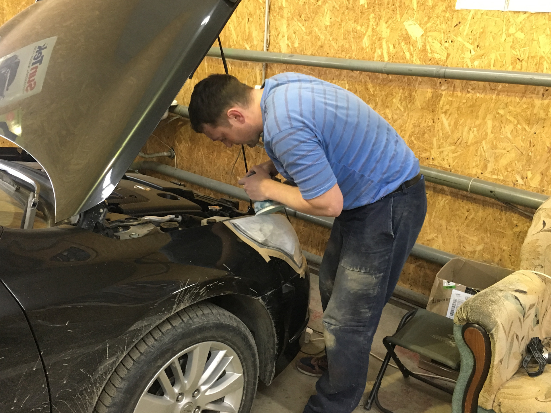

Случайно в ленте иснтаграма наткнулся на "химическое восстановление прозрачности фар — FARLAB", поглядел на страничке у них видео и фото работ, впечатлило. В Новосибирске как раз только открылся сервис, работающий по франшизе "FARLAB". После нанесения даётся год гарантии. Созвонился, доехал. Предварительно заехал помыл машину… Но по сути зря, в городе грязища и лужи, отвратительные дороги.

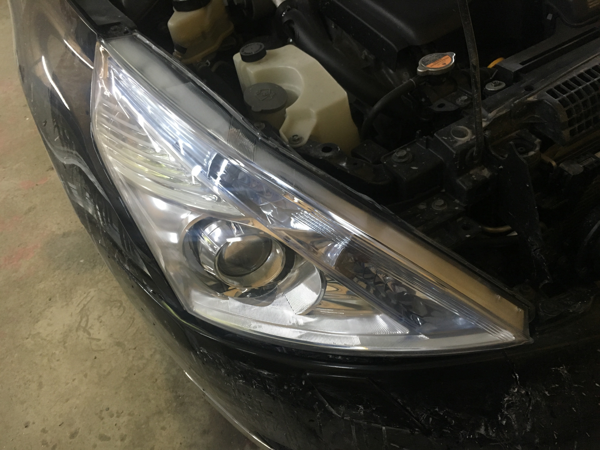

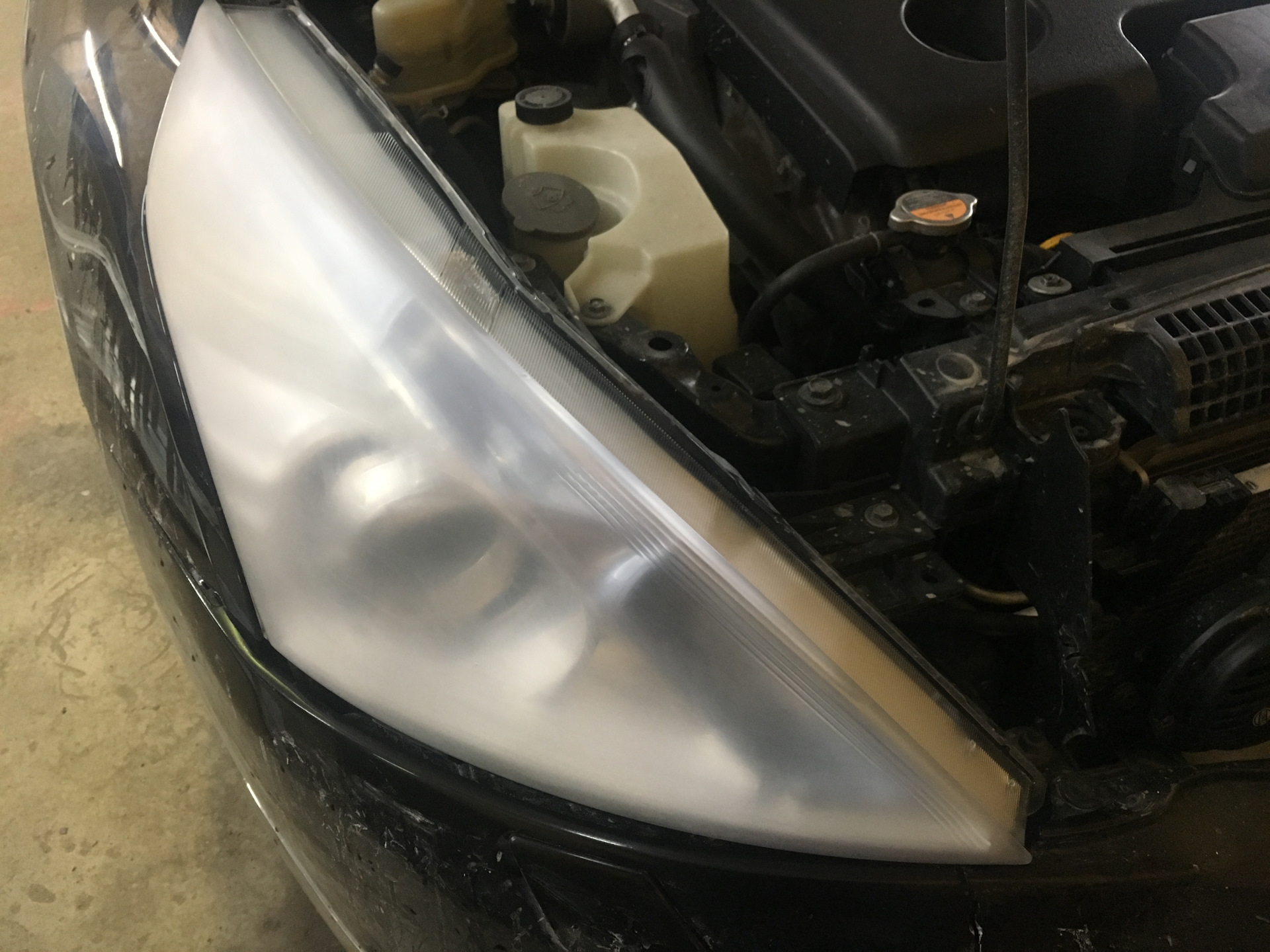

Не сказать что у меня удроченные были фары, но пескоструй с дорог делает своё дело, множество мелких сколов.
Предварительно фары были жёстко отполированы машинкой шмакитой
Потом затёрты нулёвкой

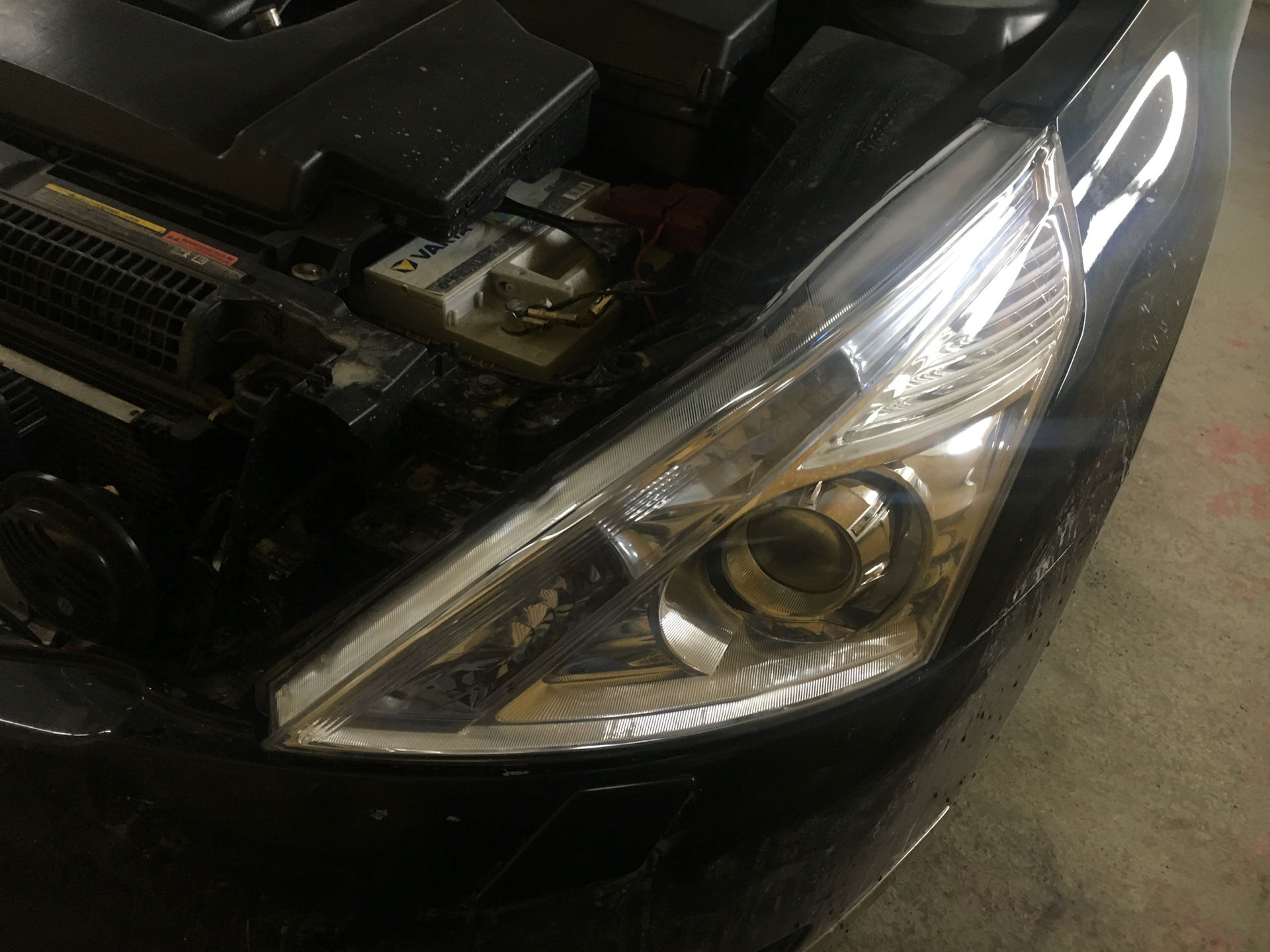

Ну а после уже нанесли эту "химию"
Вот видео, казалось бы круто, но увы, пыль и не качественная полировка испортило всё впечатление о данной услуге
Видны вкрапления пыли, плохо заполированные места
ВЫВОД:
Стоит ли оно того — в принципе возможно стоит, напоминает нанесение жидкого стекла на кузов. Но исполнитель в Новосибирске не умеет полировать, совсем не имеет представления. Поехал бы я сюда снова через год? Крайне наврятли, т.к. год с такими фарами я не отъезжу, придётся их заново полировать и покрывать плёнкой. Единственно что бы меня меня туда направило — это обещание сделать фары как новые, либо заменить на новые. При других условиях не поехал бы!
