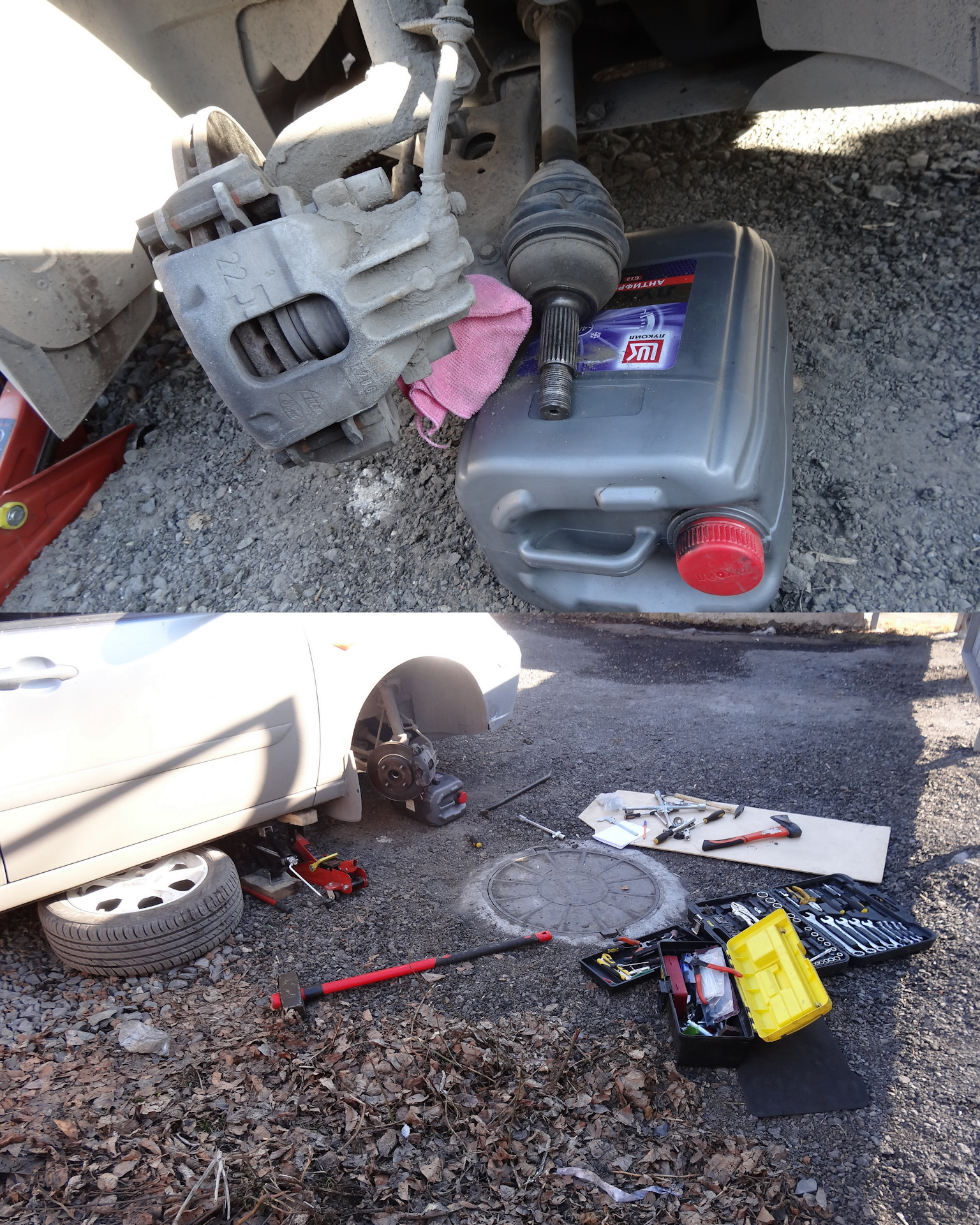

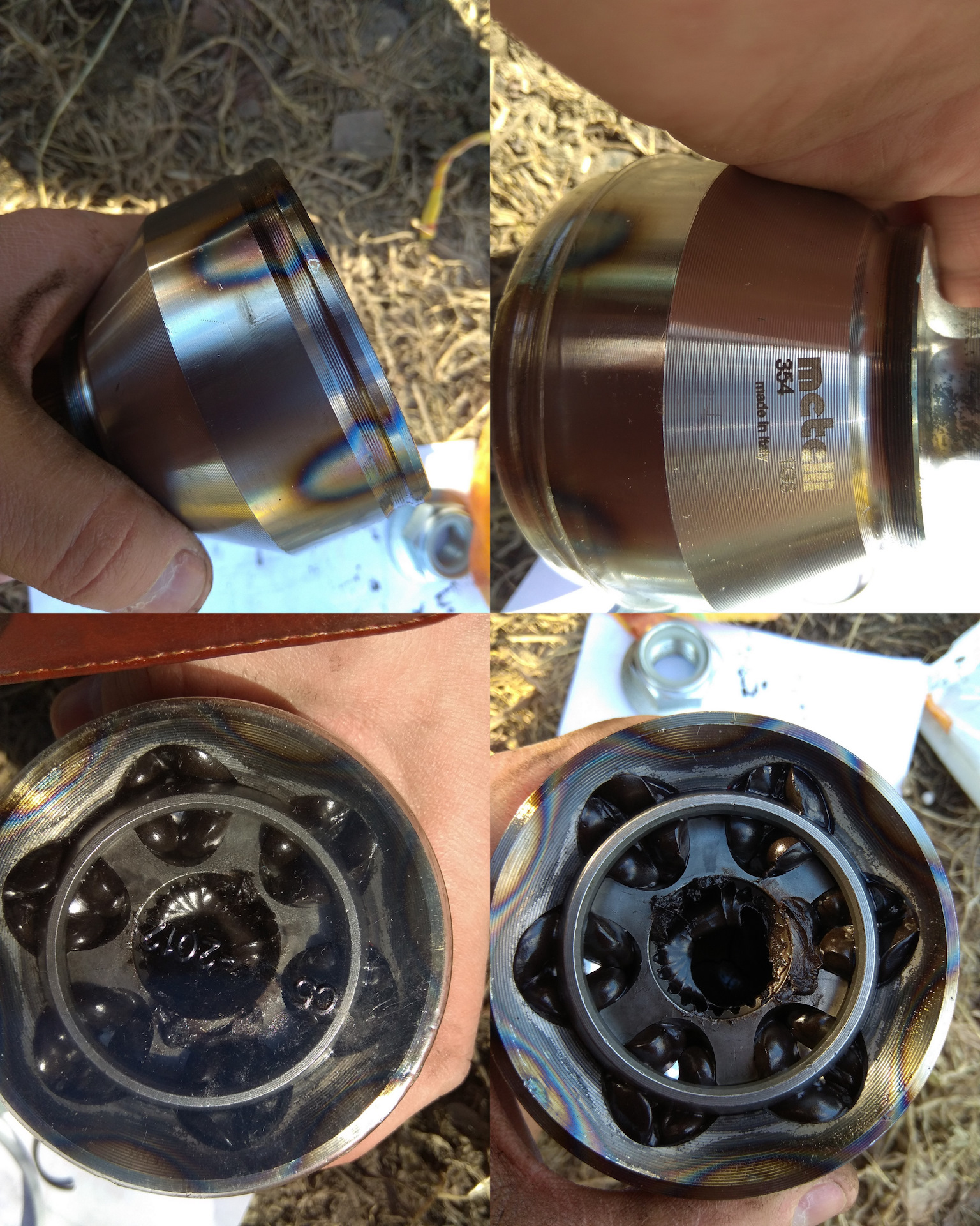

Недели 3 назад у меня начались непонятные для меня щелчки при максимальном выкручивании руля в ЛЮБУЮ сторону. И стали они со временем нарастать прилично. Интернет в помощь и стало понятно, что виной тому является ШРУС – шарнир равных угловых скоростей. Расскажу всю историю решения данного вопроса, так как она для меня интересна и не относится к серии «пошел купил и поставил новую запчасть». Тут все намного интереснее вышло =)

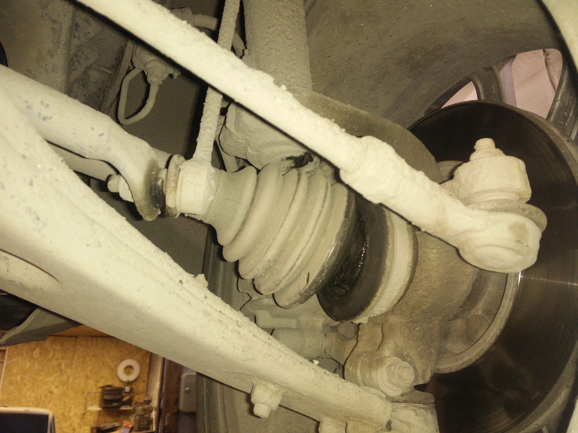

Часть 1. Как я нашел источник постороннего звука.
Первым делом полез в ютюб и на первом же видео нашел точь-в-точь звуки как у меня. Смотреть с 2:25.
Стало легче от понимания того, в какую сторону начинать копать. Далее выехал на ровную площадку рядом с одной из прилегающих территорий к автошколе и при выкручивании руля до упора влево и вправо по очереди стал трогаться и медленно продолжать движение. Что получилось из этого, показано на видео ниже.
Далее нашел классное очень понятное видео по теме «как самому определить неисправный ШРУС», которое указано ниже
Сразу же пошел и все повторил у себя точно также. Результаты проделанной работы указаны ниже.
Из видео понятно, что наружный правый ШРУС приказал долго жить.

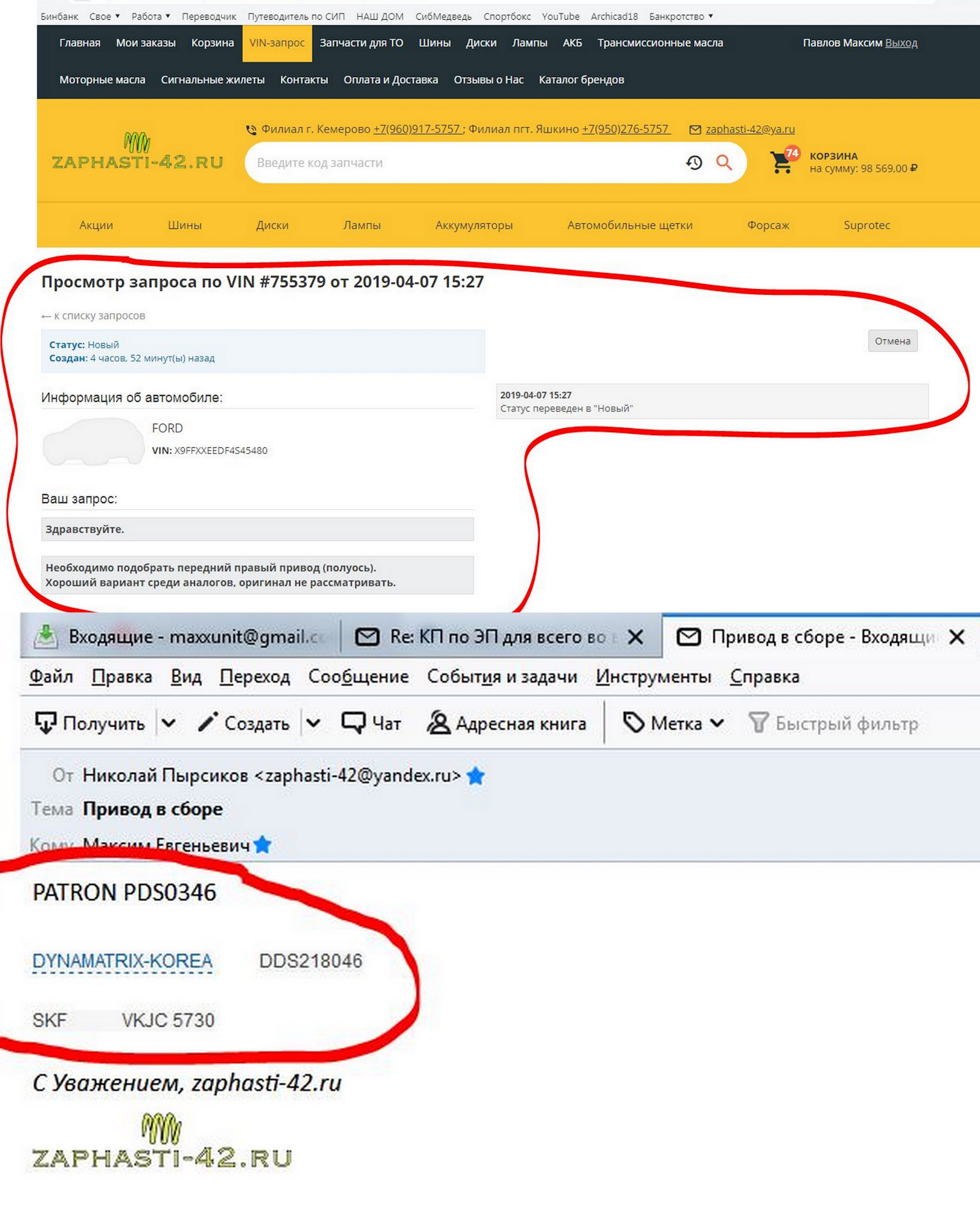

На всякий случай сделал VIN-запрос в своем любимом магазине, хотя сервис не их, а просто считается партнером и получил следующий ответ:
Среди трех вариантов имеется вышеназванный SKF, затем идет лучший выбора по мнению представителя магазина в виде PATRON PDS0346 с ценой в 6700 рублей (на него производитель из Белоруссии предоставляет гарантию 1 год и мол пофиг кто и где ставил. Если сломается, то при наличии опознавательных признаков, что это именно эта запчасть, они заменят ее бесплатно или вернут деньги). Перспектива для меня не фонтан лишь по той причине, что в год я накатываю не более 13-15000 км. А за такой пробег я думаю и убитая с разборки неоригинальная граната не помрет, я уж не говорю о новом дубле, даже самом дешевом =) И завершает перечень DYNAMATRIX-KOREA DDS218046 со средней ценой в 4600 рублей.
Поскольку среди списка как раз числился вариант от Skf с артикулом VKJC 5730, то я посчитал, что звезды сошлись =) Еще для меня сюрпризом стало, что привод идет уже с подвесным, хотя я менял подвесной во время работ по «№84 — Замена маслоотражательных колпачков (сальники клапанов) и поршневых колец». Тогда мне Ina F-125091.18 FR 187/17 обошелся в 1890 рублей. Уж сохраню его, поскольку он был поставлен на пробеге 200100 км. 23.10.2017 г. То есть проехал чуть более 13150 км.

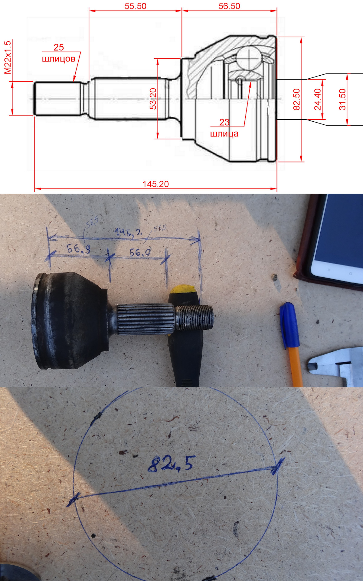

Часть 3. Непосредственно сам процесс замера основных размеров существующего ШРУС
п.1. Снятие основных размеров ШРУС.

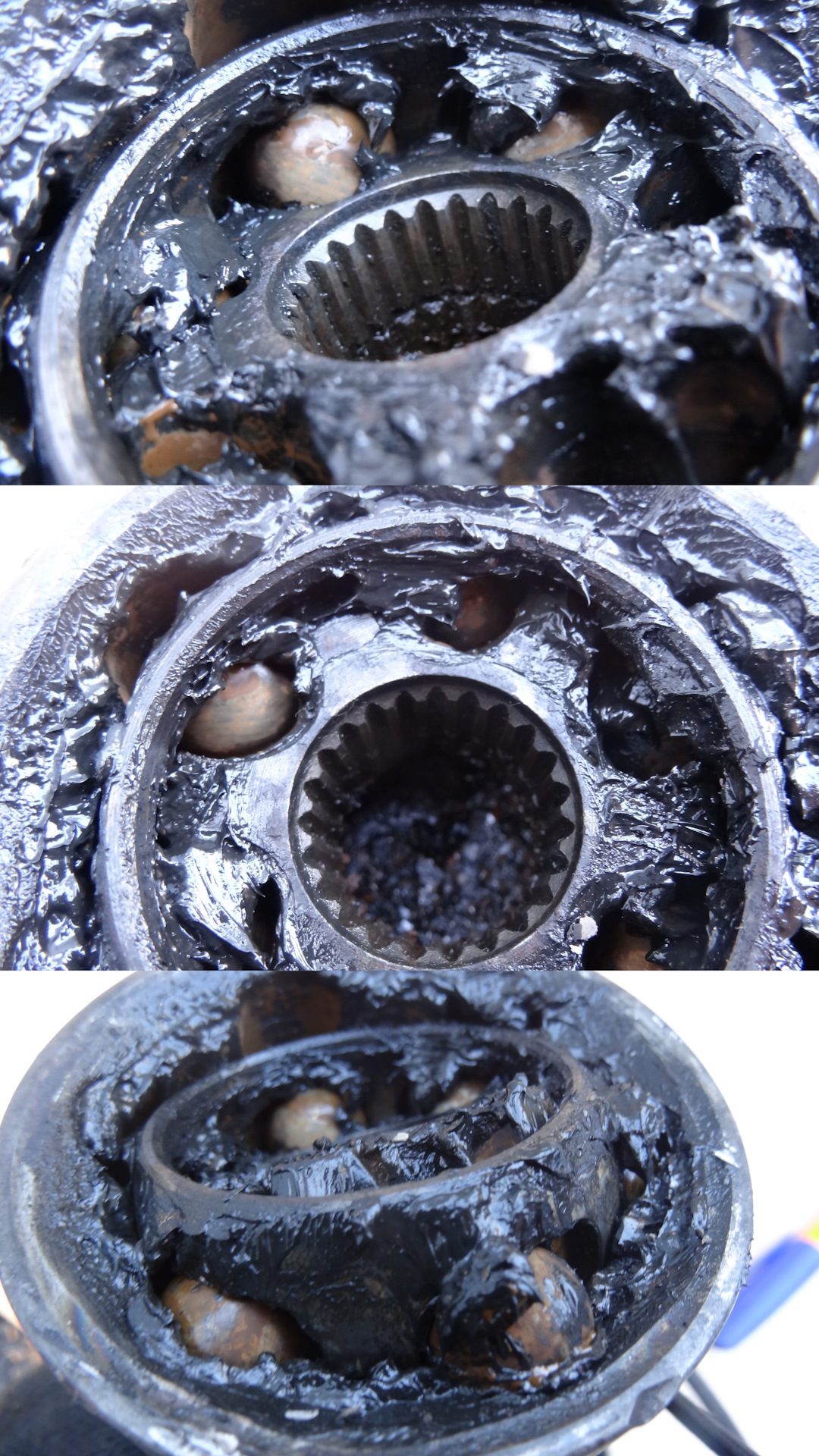

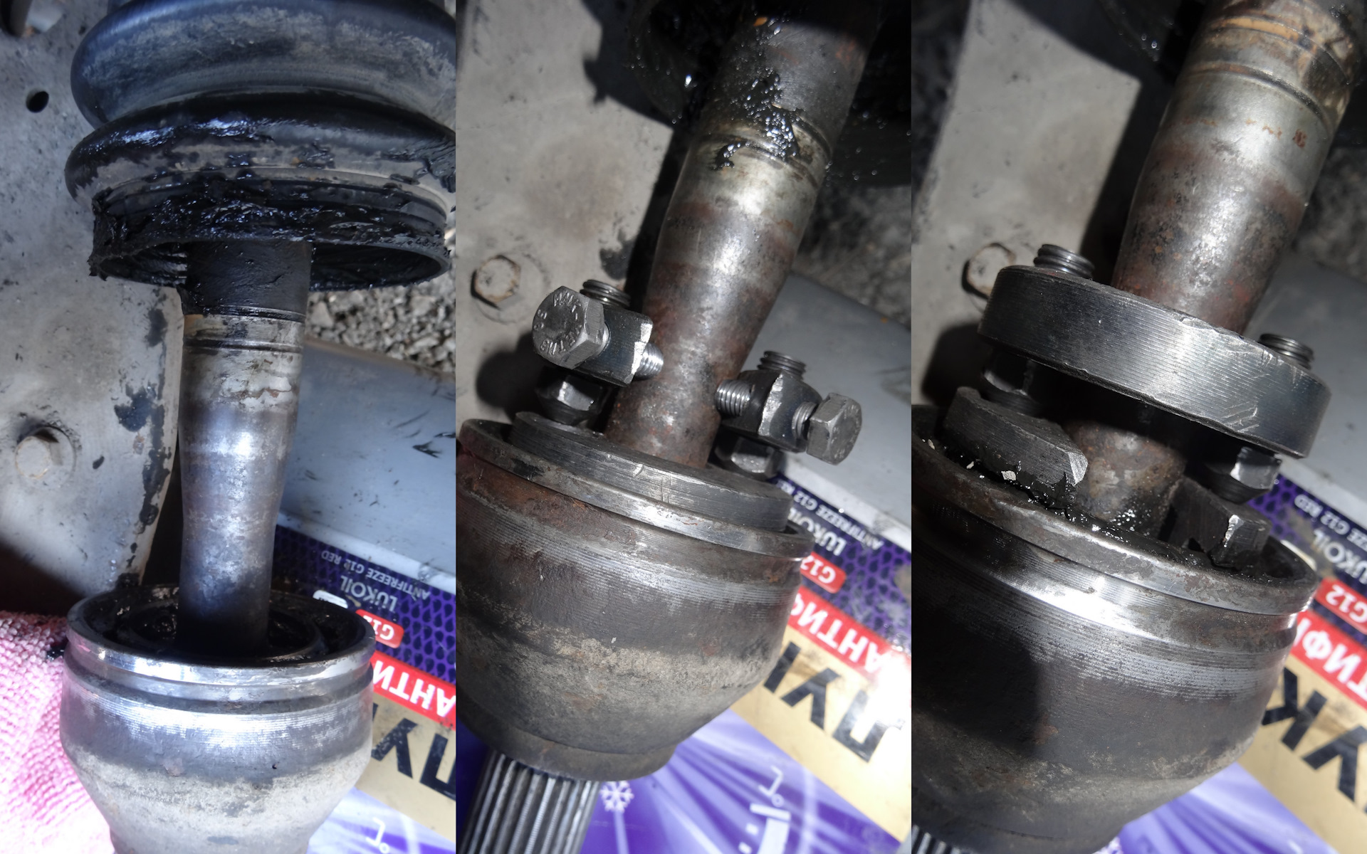

Снял гранату с автомобиля
Видно по фото, что там все в гавно. Люфт у него вообще дикий, гремит как детская погремушка, вращается вообще без каких-либо сопротивлений в любую сторону. Естественно, что пока поездки скорее всего сведу к минимуму. Нафиг мне такие приключения на задницу.

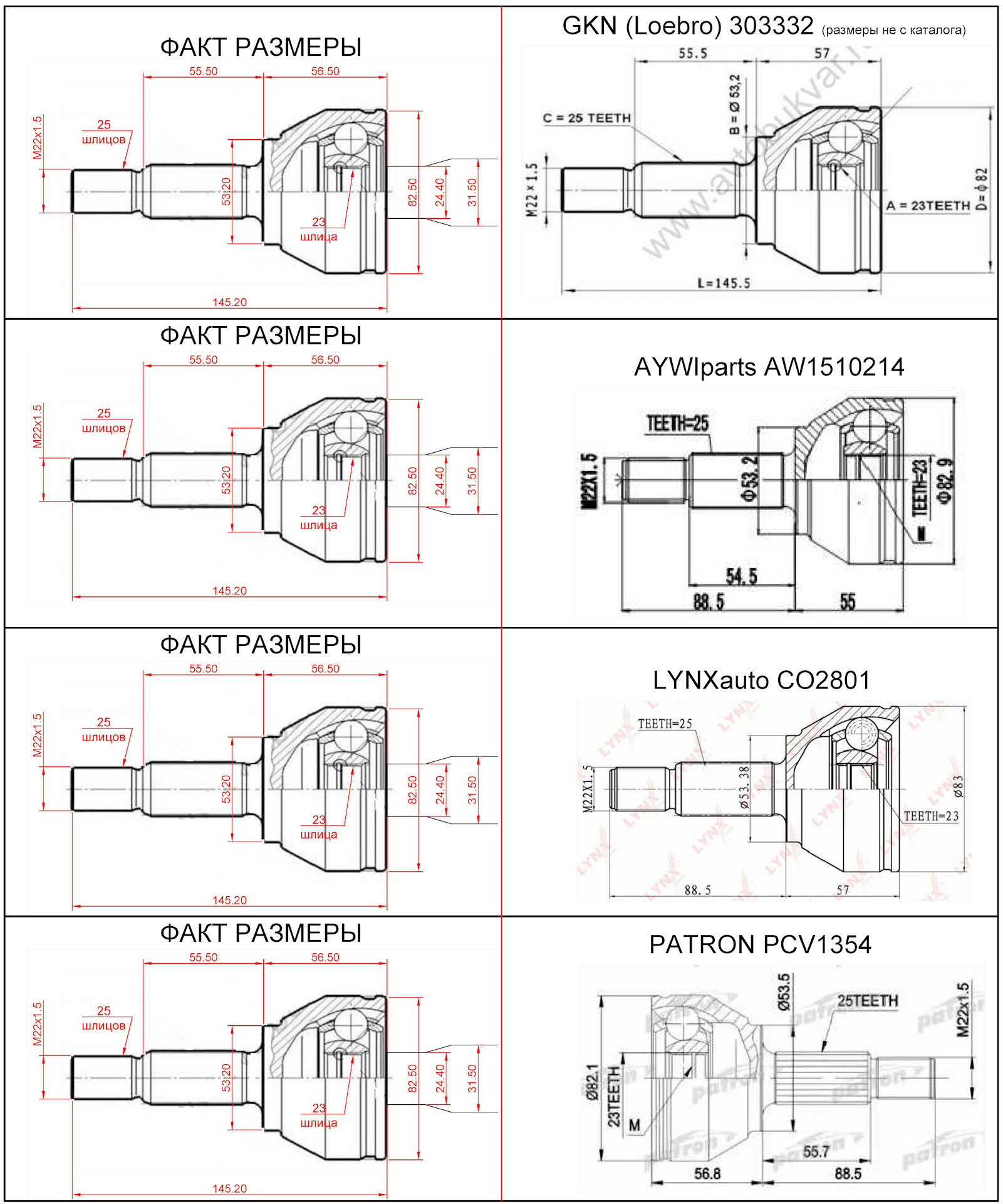

Снял следующие размеры:
— диаметр вала в месте крепления пыльника ШРУС D31.5 мм, чтобы понимать какой пыльник налезет, а какой нет;
— диаметр вала в месте шлицов D24.4 мм, на всякий случай;
— диаметр под сальник D53.2 мм, это та часть которой ШРУС упирается в ступичный подшипник;
— внешний диаметр ШРУС D82.5 мм, не является критическим показателем;
— общая длина гранаты L=145.2 мм;
— соотношение длин 56.5 мм и 55.5 мм.

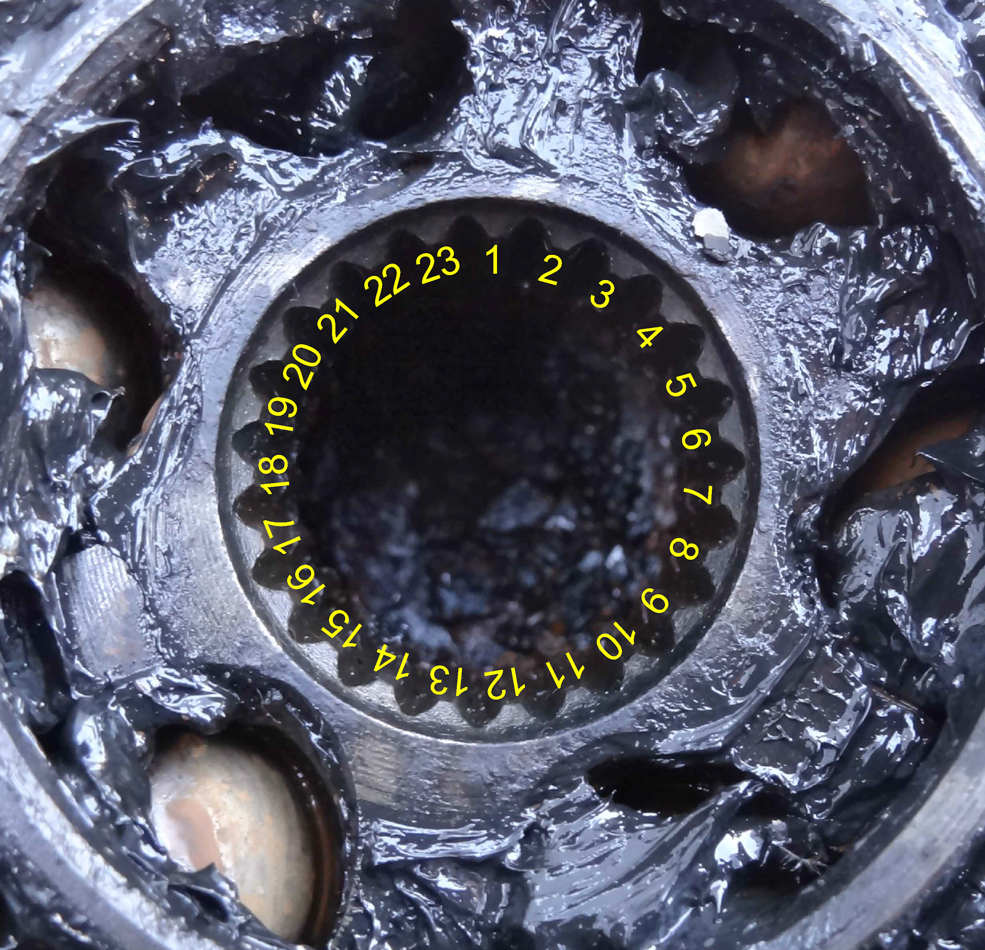

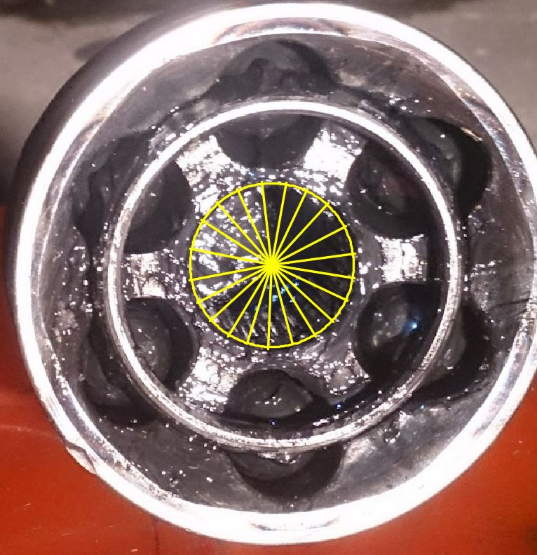

Самое интересное – количество внутренних шлицов ШРУС оставил на десерт =) Начал считать: … девятнадцать, двадцать…двадцать один…двадцать два…
ДВАДЦАТЬ ТРИ! И тут все дружно поржали =) Получилось все-таки, что это либо оригинал, либо его заменитель.
Окончательная схема с замерами моего ШРУС выглядит следующим образом:

п.2. Процесс подбора ШРУС по имеющимся размерам.

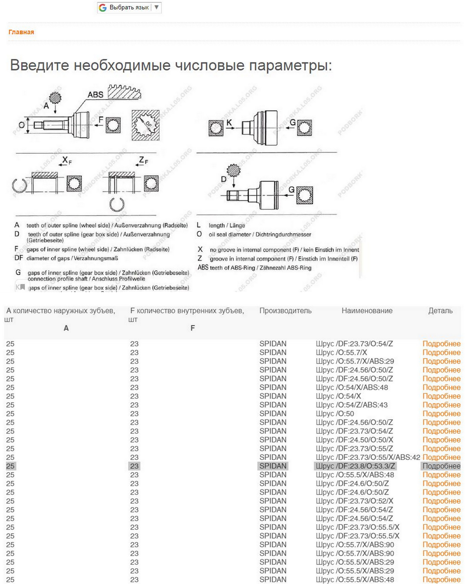

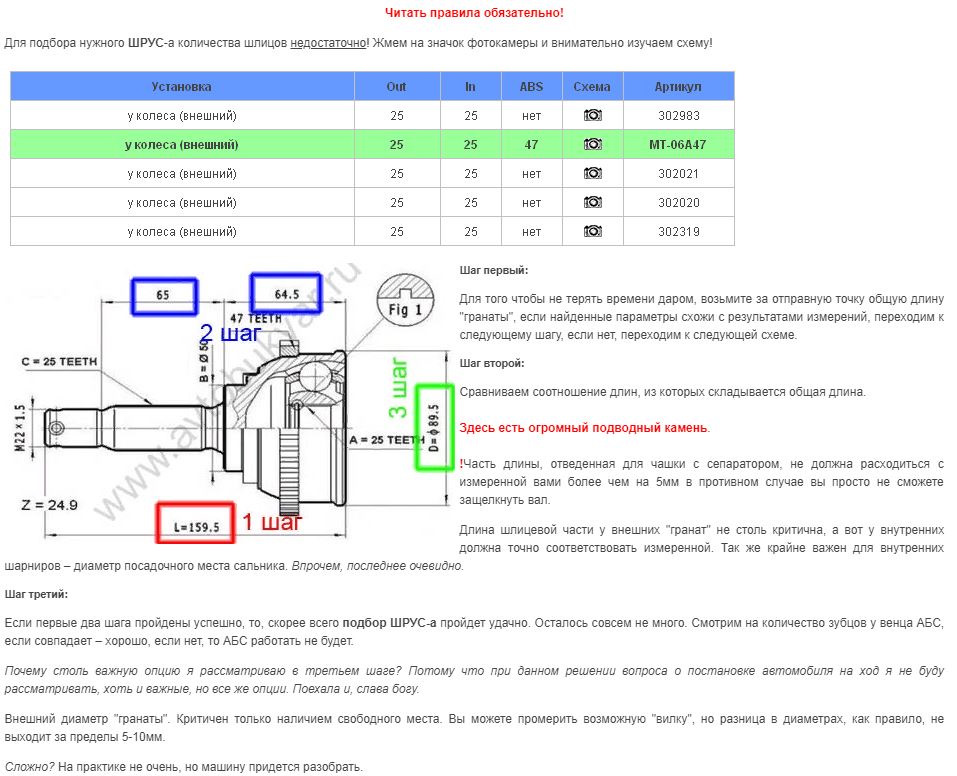

Далее, имея на руках данные замеры, нужно воспользоваться ресурсами для подбора ШРУС по размерам. ВНИМАНИЕ: Помните, что, выполнив предварительный подбор, нужно обязательно внимательно изучить официальные онлайн-каталоги выбранных производителей на предмет точного соответствия необходимых размеров!
Для подбора необходимого ШРУС по размерам пользовался следующими ресурсами:
РЕСУРС №1 — size.name/шрус (примечание — подбирает только 4-х производителей: PASCAL. TOKO, FEBEST и HDK)
Подобрано НОЛЬ вариантов. Ранее по 21 шлицам он находил мне пару фебестов.
Ссылка на онлайн-каталог FEBEST — febest.de/ru/catalog.

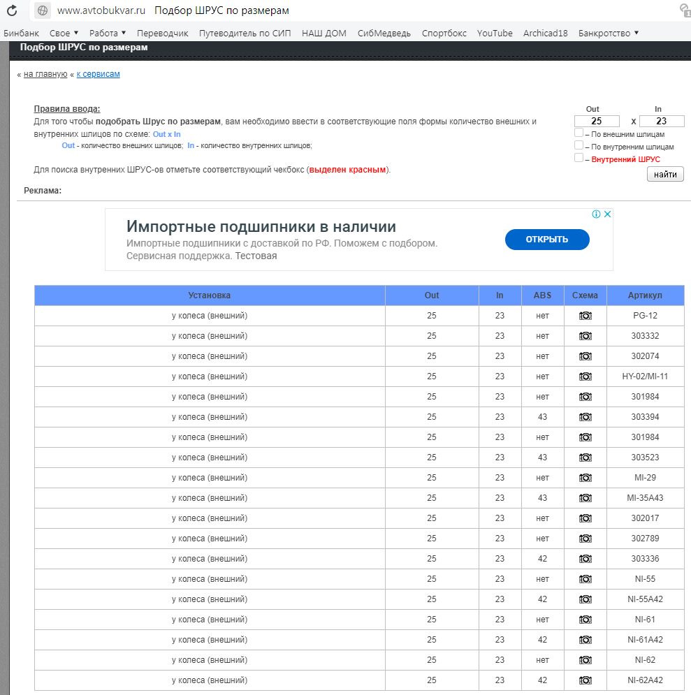

РЕСУРС №2 — www.avtobukvar.ru/servise…or_shrus_po_razmeram.html

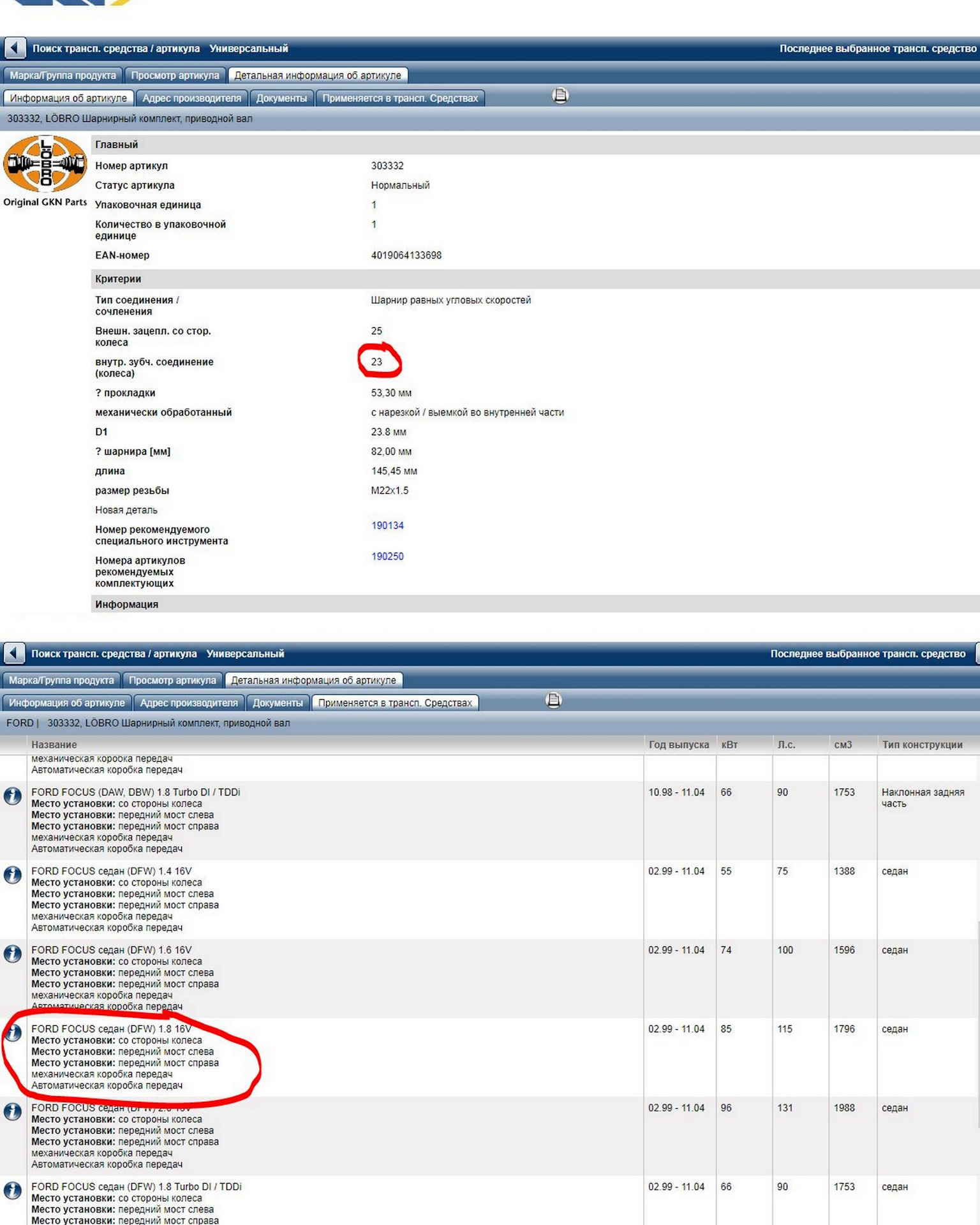

Подобрал ОЧЕНЬ много вариантов (ранее по 21 шлицам был всего 1 вариант), но мне подошел только один:
— GKN (Loebro) 303332, речь о котором шла в начале поста
Ссылка на онлайн-каталог GKN — www.gkndriveline.com/en/s…rmarket/online-catalogue/
РЕСУРС №3 — авторазмер.рф/?form=1&idd=23 (примечание — самый информативный. Лучший подборщик, по моему мнению).
Сначала он подбирает только марку SPIDAN почему-то. Но когда жмешь «ДЕТАЛЬ» выбранного артикула и далее «УЗНАТЬ ЦЕНУ И НОМЕР ДЕТАЛИ», то происходит открытие ресурса avtobom.ru/search/21184/SPIDAN/, на котором находятся ВСЕ ВСЕВОЗМОЖНЫЕ варианты. Это очень круто!
Среди данного списка мне подошли следующие:
— KFR456 (LPR) с ценой 2100 рублей.
Ссылка на онлайн-каталог LPR — www.lpr.it/giunti_cerca.php
Нет инфы под длинам.
— AYWIparts AW1510214 с ценой 1500 рублей.
Ссылка на онлайн-каталог AYWIparts — aywiparts.ru/product/search
— General ricambi FO1060 с ценой 2800 рублей.
Ссылка на онлайн-каталог General ricambi — www.generalricambispa.com…17/05/CVJOINT2016_Web.pdf
Нет инфы по комплектации и длинам.
— GSP 818013 с ценой 1300 рублей.
Ссылка на онлайн-каталог GSP — gsp.cn/index.jsp?id0=z0hkxmf8dx
Сайт не работает.
— HAFT GA0141 с ценой 1200 рублей.
Ссылка на онлайн-каталог HAFT — haftjoint.de/ru/catalog
Нет инфы по размерам.
— Just Drive JCT0097 с ценой 1300 рублей.
Ссылка на онлайн-каталог Just Drive — onedrive.live.com/view.as…AMQ5NlG4SpLbPxc&app=Excel
Нет инфы по длинам.
— LYNXauto CO2801 с ценой 1300 рублей.
Ссылка на онлайн-каталог LYNXauto — lynxauto.info
— Mapco 16761 с ценой 1600 рублей.
Ссылка на онлайн-каталог Mapco — www.mapco.com
Нет инфы по длинам.
— Metelli 151354 с ценой 2400 рублей.
Ссылка на онлайн-каталог Metelli — www.graf.it/en
Нет инфы по длинам.
— Nk 512524 с ценой 1900 рублей.
Ссылка на онлайн-каталог Nk — www.nk-autoparts.com/en/p…s-and-wheel-bearings-kits
Нет поиска по артикулу.
— ODM-MULTIPARTS FD11016 с ценой 1100 рублей.
Ссылка на онлайн-каталог ODM-MULTIPARTS — odmparts.ru/catalog
— PATRON PCV1354 с ценой 1500 рублей.
Ссылка на онлайн-каталог PATRON — patron.ru/ru/home
— Skf VKJA5407 с ценой 3600 рублей.
Ссылка на онлайн-каталог Skf — www.vsm.skf.com/ru/ru/search-parts
Нет инфы по длинам.
— GKN-Spidan 21184 с ценой 7000 рублей. Это полный аналог GKN (Loebro) 303332, одно и тоже по сути. Онлайн каталог такой же.
— Tech-as 818013 с ценой 1400 рублей.
Судя по фото комплект скромный, не нашел официального каталога.
— TORQUE VN5420с ценой 1400 рублей.
Ссылка на онлайн-каталог TORQUE — www.torque.parts
Вообще нет никакой информации по размерам.
РЕСУРС №4 — akl.by/avtozapchasti/privod/shrus/ (примечание – небольшой выбор, подбирает только четыре производителя, не указывает артикулы запчастей. Так себе ресурс.)
Подобрал три варианта — akl.by/avtozapchasti/priv…&filter%5B59%5D%5B%5D=555, которые я честно говоря уже и не смотрел.
Основным критерием при выборе того или иного артикула было наличие всей информации по основным размерам, применимость же авто была для меня второстепенным фактором. Подбив все варианты, выбрал из них следующие в виде сравнительной таблицы:

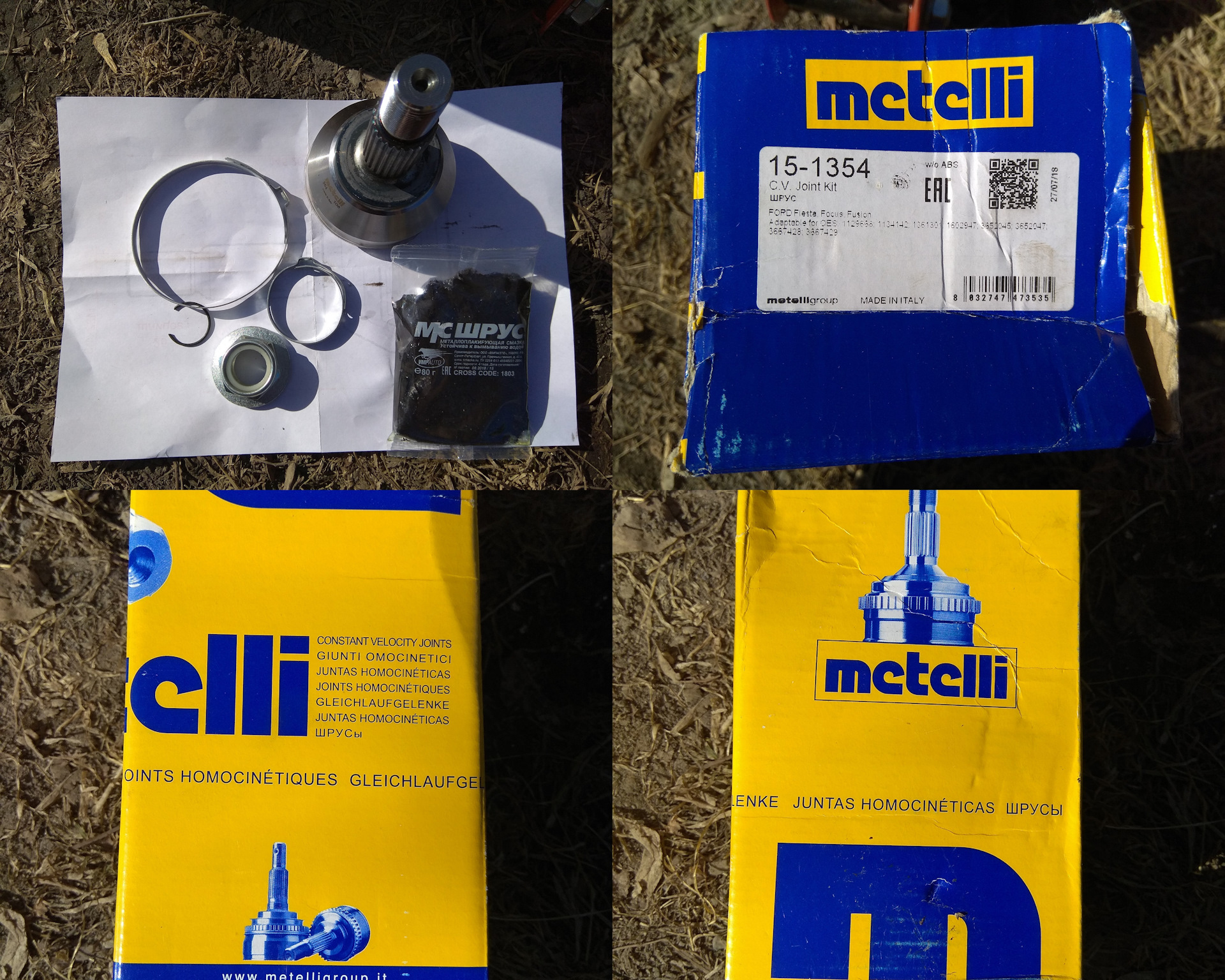

Выбор стал очевиден, и я остановился на варианте GKN (Loebro) 303332 за 3300 рублей. Остальные три представителя были в ценовом сегменте в районе 1500 рублей и ввиду этого как одна из причин не внушали доверия, хотя я и не отрицаю, что все три бы могли отбегать также 3 года без проблем, все может быть. Об AYWIparts и LYNXauto я вообще впервые услышал, а про PATRON поголовно пишут, что это ненадежный производитель. Такие выводы для себя сделал я.

ЧТО ДЕЛАТЬ? Да нифига, ехать в магазин с имеющимися замерами на руках вместе со штангелем и по факту подбирать себе гранату. Звонок в такси, дождался, приехал в магазин и мне дали самый дорогой из тех, что был — Metelli 151354 с ценой в 2560 рублей. По размерам – точный близнец моего старого! Этому я был крайне рад =) Также купил еще дополнительно смазку ШРУС за 100 рублей. Еду обратно домой, все раскладываю и вижу, что пыльника-то нет в наборе.
Звоню в магазин, все объяснил. Оказалось все просто, когда вытащили гранату из коробки, то соответственно вытащили и пыльник, а обратно не положили. И я не посмотрел и продавцов отвлекали в это время, в общем накосячили обе стороны =) Снова такси и по старому маршруту туда-сюда за пыльником.
Прелесть пыльника в том, что он РЕЗИНОВЫЙ, но и старый SPIDAN из термопласта я тоже оставил про запас. А резиновый пыльник обжимается хомутами при помощи спецклещей очень классно. С термопластом у меня такого не получилось и пришлось оставить на бОльшем диаметре червячный хомут. Затем завершил работы, добив смазкой гранату и выполнил тестовый заезд, который закончился весьма успешно.
ИТОГИ проделанной работы:
1. Щелчки ушли. В принципе все =)
2. Порция позитива от проделанной работы.
3. Старую гранату оставил с целью ее дальнейшей разборки. Оставил также пыльник, так как он в отличном состоянии, старую гайку ступичную и большой червячный хомут.

Дааа))) Я уже такой, вот приеду GKN закажу, заодно начал уже изучать инфу, как отличить оригинал или нет. А тут тебя ситуация просто раком ставит)))
По ресурсам, некоторые подбирают не только шрус, а все подряд, сальники, пыльники, рулевые тяги и ещё очень много всего, очень полезная тема. Сам был удивлён, когда на них вышел.
Зато на шрусе сэкономил в итоге.) Вот и посмотришь, вдруг фирма понравится
Согласен, получился этакий тест-драйв другой фирмы. Всю экономию такси сожрало )) А если серьезно, то я доволен тем, что привод вылетел не абы где, а в пяти метрах от дома =) У забыл что такое, покупать запчасти в магазинах ))

А что шарики в старом шрусе такие ржавые?Вода попадала?
Денис, спасибо! )
Да, как видно, в пыльнике видны рыжие капли. Как они туда попали я не знаю. Вся эпопея с заменой пыльников этой гранаты была в трех случаях: 173,1 т.км /22.02.2016, далее 185,1 т.км / 04.12.2016 и 188,7 т.км /23.02.2017. Первые два я уже не помню, а вот последний раз менял сам. И как вариант причину вижу в этих гребанных зажимных хомутах и материале из которого сделан пыльник СПИДАН — термопласт. Я даже тогда спец клещи обжимные под этот тип хомутов купил и все равно ничего не получилось. Обжимал как теми, что шли в комплекте, и даже теми, что покупал отдельно, вроде Норма были хомуты.
В итоге мелкий хомут остался зажимной и пыльник немного гулял по валу туда-сюда, а вот на внешний диаметр я одел червячный хомут — прекрасный вариант, который я за 24000 км даже не подтягивал ни разу!
Этот же пыльник из резины обжался настолько здорово, что ни на мм в обоих местах не движется никуда)
Но это фигня какая-то, чтобы через мелкий диаметр влага смогла попасть в таком объеме, чтобы убить настолько гранату. Но это мое мнение, может я и не прав.
