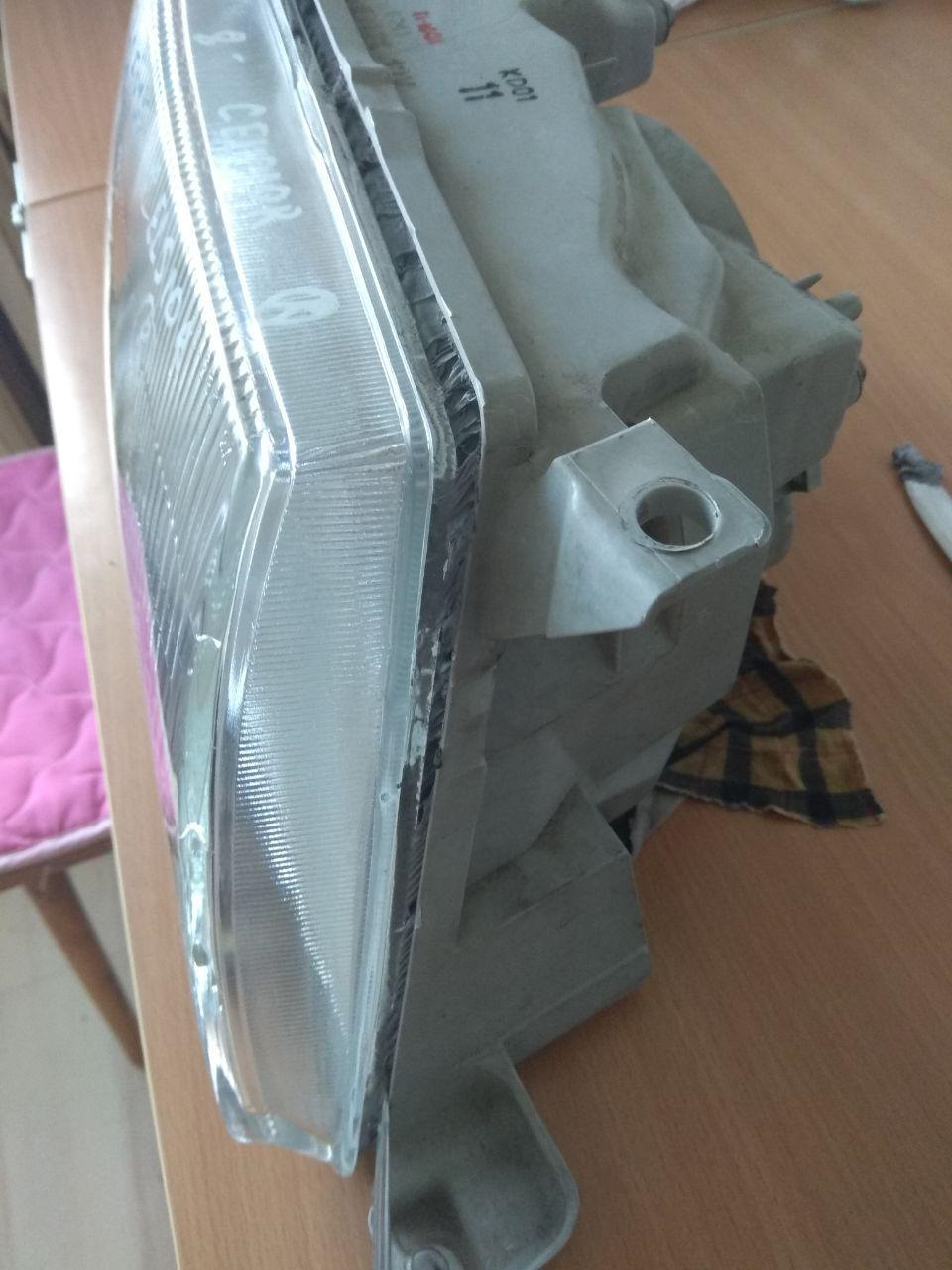

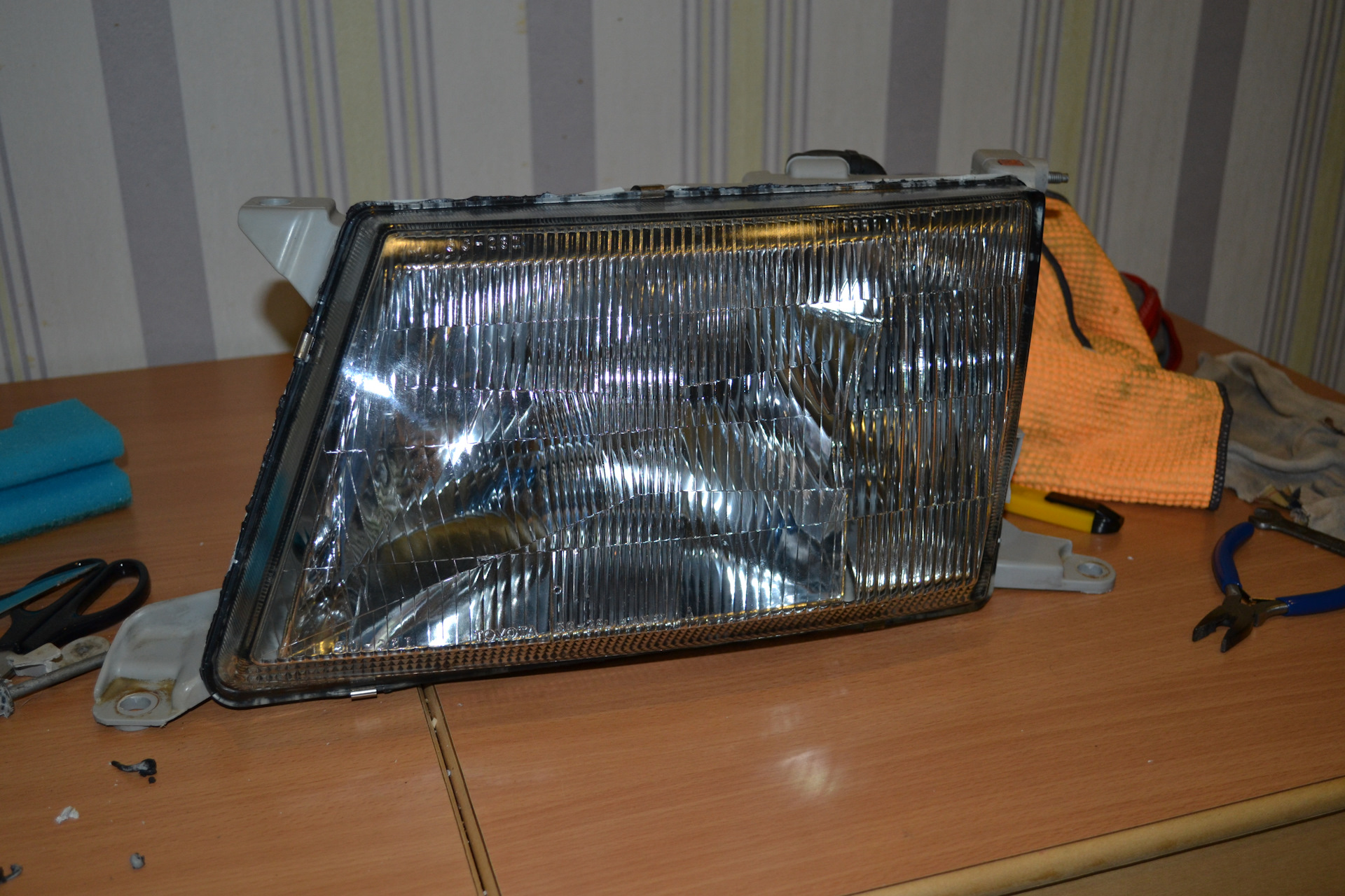

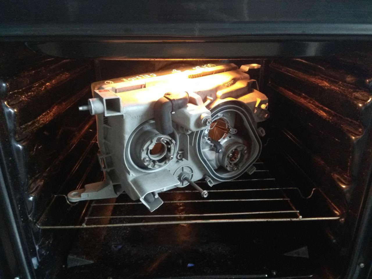

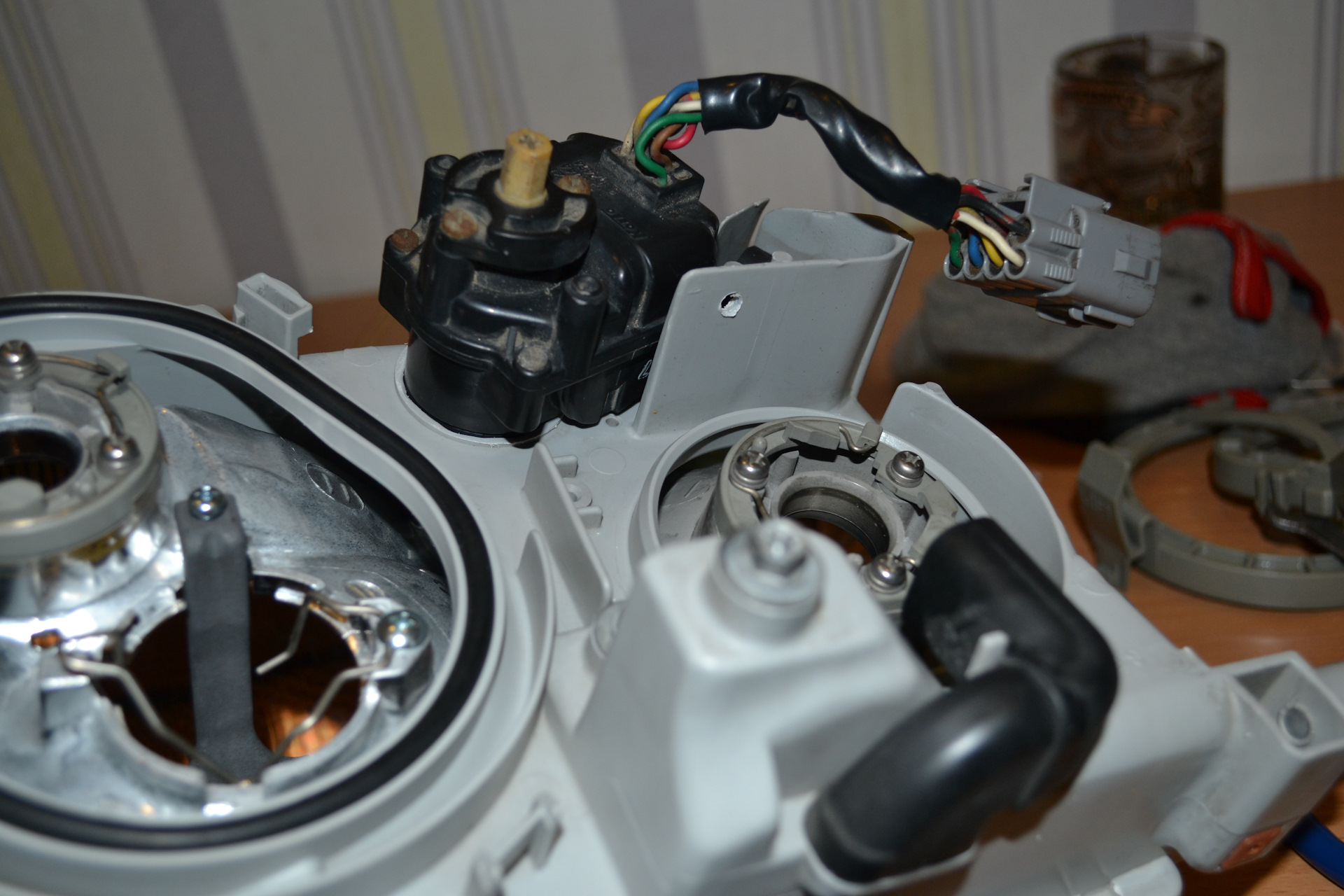

Теперь самое интересное. Снимаем фары, несем домой, протираем, снимаем все, что можно снять, а именно лампы, пыльники, электроприводы и металлические скобы крепления стекла. Делаем это как с европейскими так и с Японскими фарами (на японских фарах электропривод не снимаем, так как его там попросту нет). Затем включаем духовку и кладем в нее наше блюдо от шеф-повара:

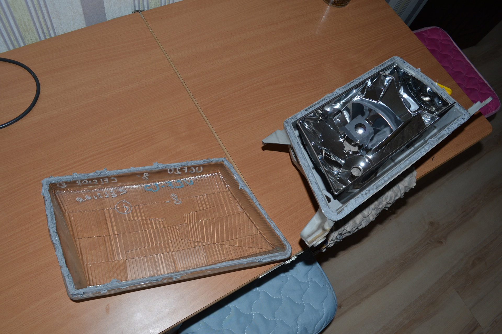

Хорошенько его разогрев, при помощи прямых рук и канцелярского ножа аккуратно отклеиваем стекло от корпуса:
За один прогрев у меня отклеить не удалось, поэтому повторяем работу с духовкой и вуаля:

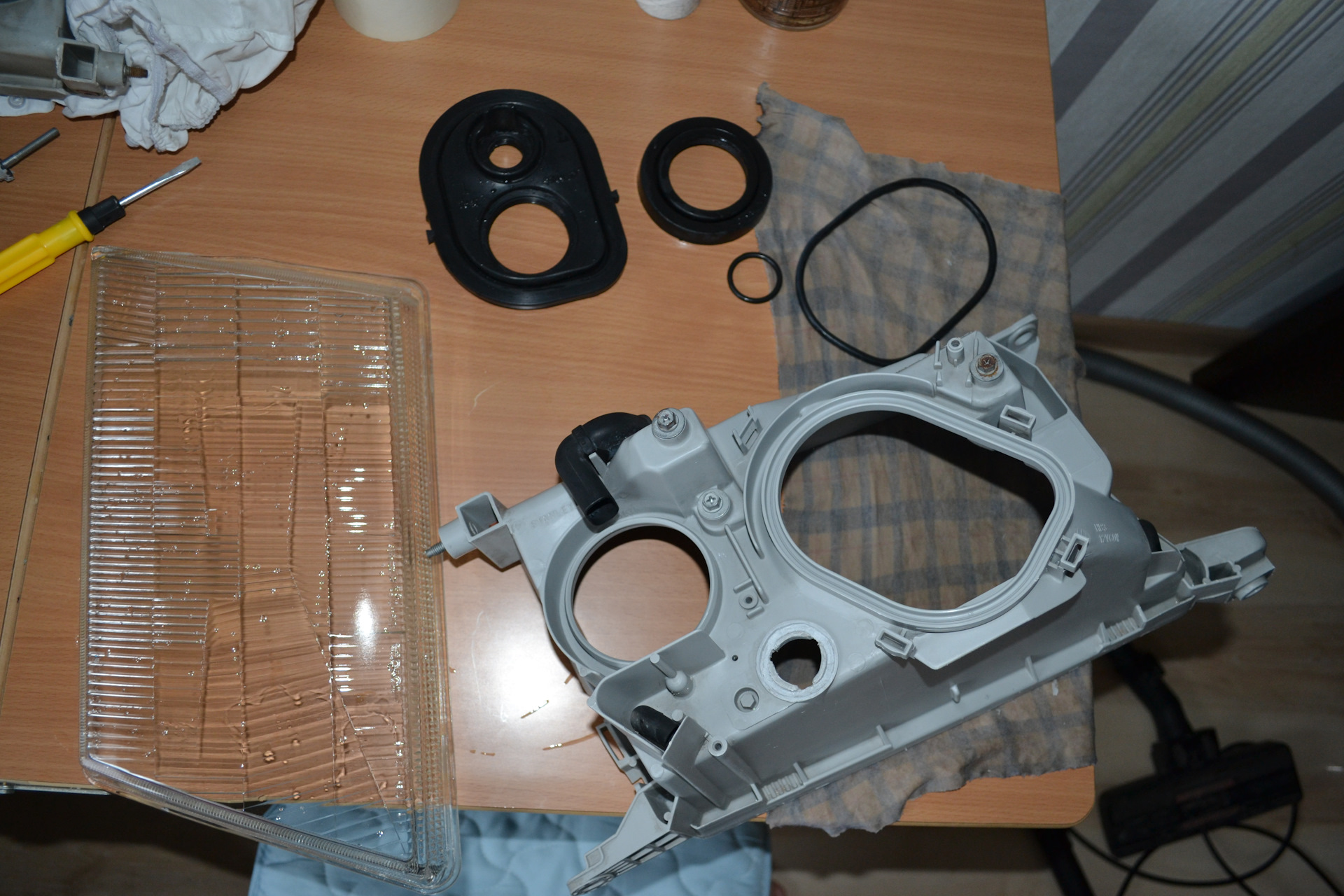

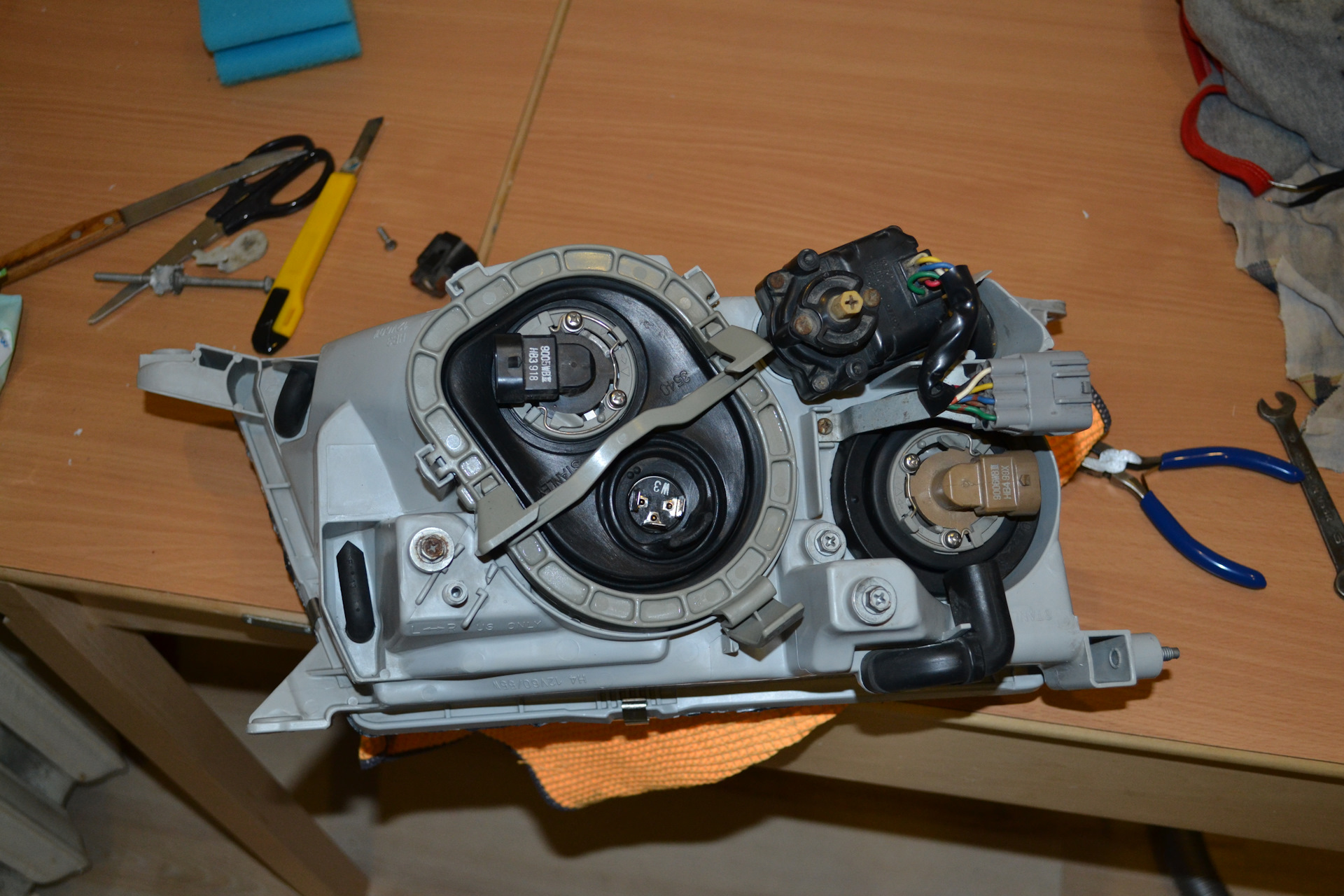

Делаем эту операцию со всеми фарами. После этого разбираем дальше. Снимаем отражатели, вращая болты на задней части корпуса против часовой стрелки. Получаем вот такой корпус:

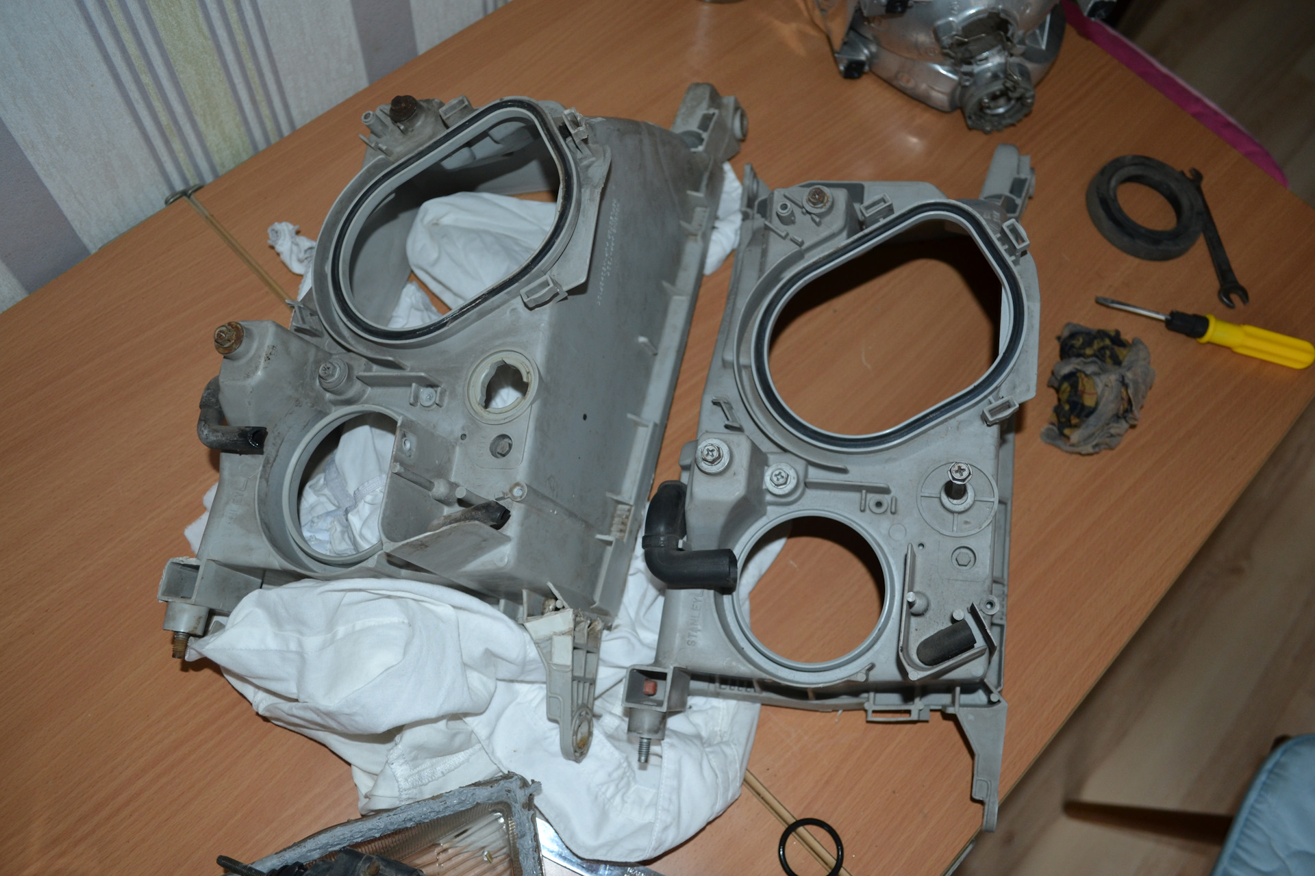

Вот, кстати, отличия корпусов европейского (слева) от японского (справа):
Помимо отличия в наличии крепежного отверстия для электропривода на европейской фаре, на японской фаре присутствует большее количество вентиляционных отверстий.

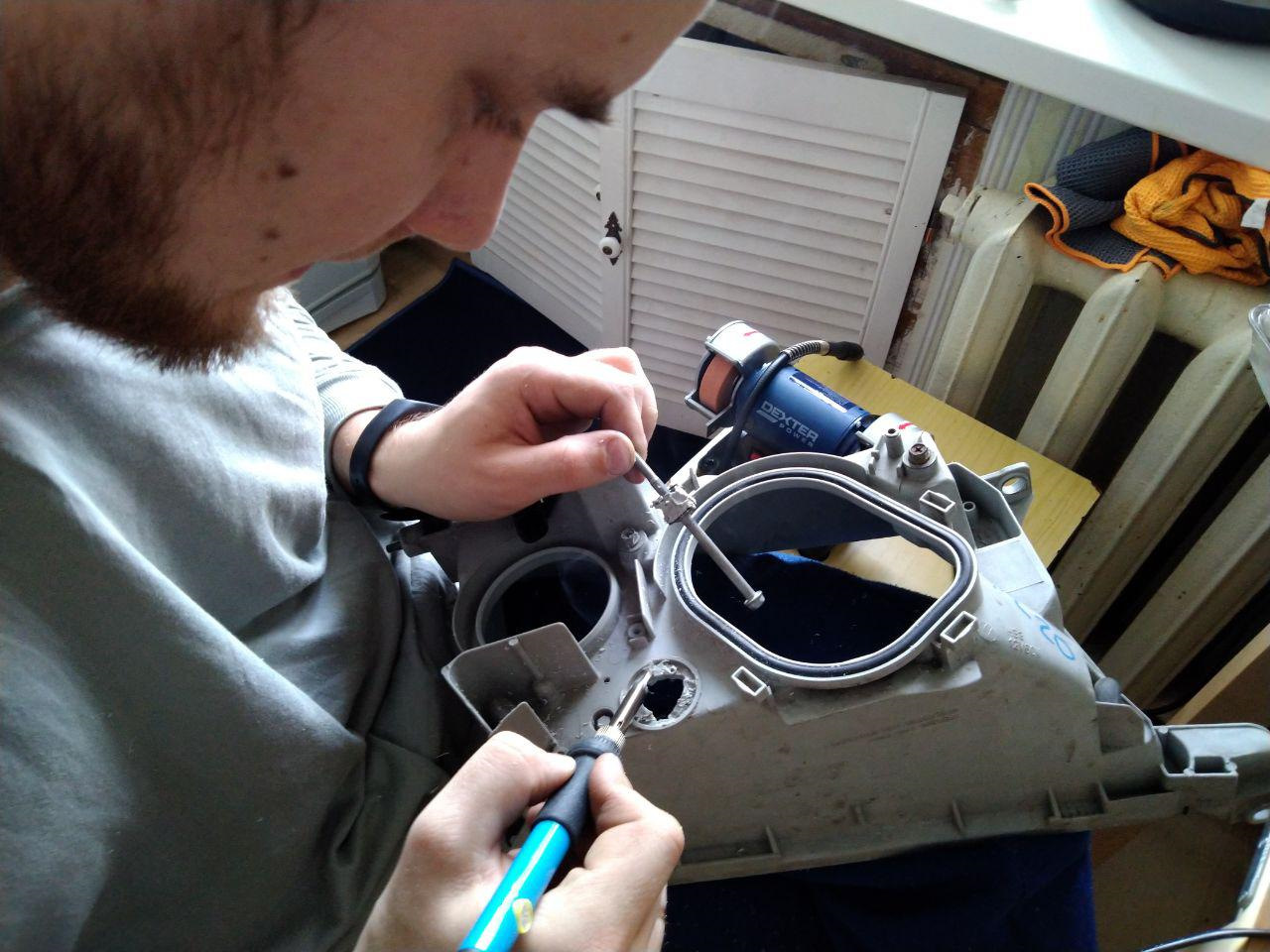

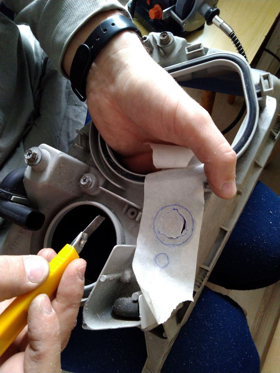

Так как одно крепежное ухо на моей фаре было припаяно и для меня это было совсем не по фен-шую, то я решил адаптировать японский корпус под европейский. Для этого аккуратно вырезал паяльником длинный нижний болт регулировки наклона отражателя на японском корпусе и обвел на бумажном скотче геометрию крепежного отверстия электропривода на европейском корпусе, вместе с базирующим отверстием.
После этого переклеил бумажный скотч с макетом на японский корпус, обвел канцелярским ножом и принялся выпиливать и наращивать основную часть пластика паяльником.
Затем все аккуратно подточил бор-машинкой и заполировал грубую поверхность войлочной насадкой, получилось как-то так:

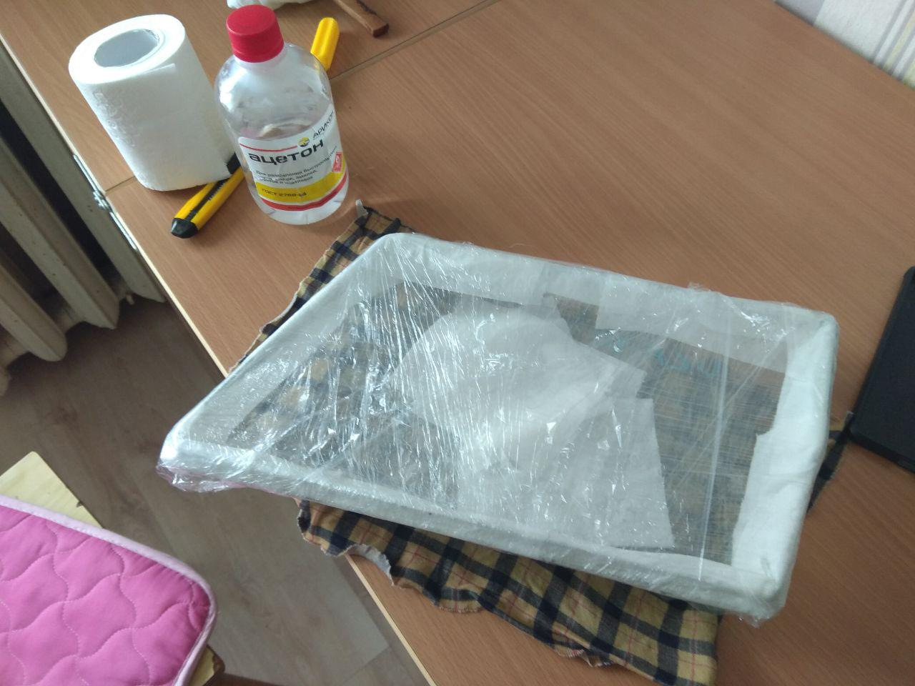

Кстати, забыл сказать один важный момент про снятие герметика. Так как я по незнанию купил черный герметик, то мне максимально пришлось ударять старый. Для этого приходилось нагревать корпус в духовке и механическим путем очень долго отчищать корпус от герметика. Со стеклами же было в разы по проще. Там по максимуму снял герметик канцелярским ножом, а дальше жена сказала: "сейчас будем снимать шеллак" и сделала мне такую штуку со стеклами:
Промоченная ацетоном туалетная бумага в пищевой пленке… Делаем выдержку пол часа и без труда удаляем весь герметик со стекла. С корпусом так делать побоялся, так как неизвестно из какого пластика он изготовлен. Далее все еще раз вымыл губкой с гелем для душа:

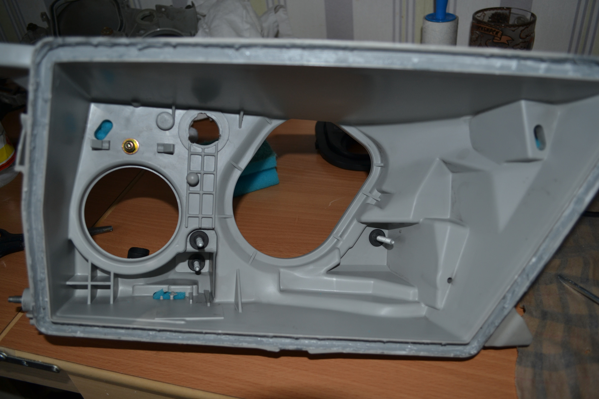

После всего этого собираем обратную сторону, все аккуратно, с удовольствием устанавливая чистые, отмытые детали. Забыл проделать отверстие под крепления кронштейна крепления разъема электропривода, делаю по месту:
В итоге у меня получилось вот так:

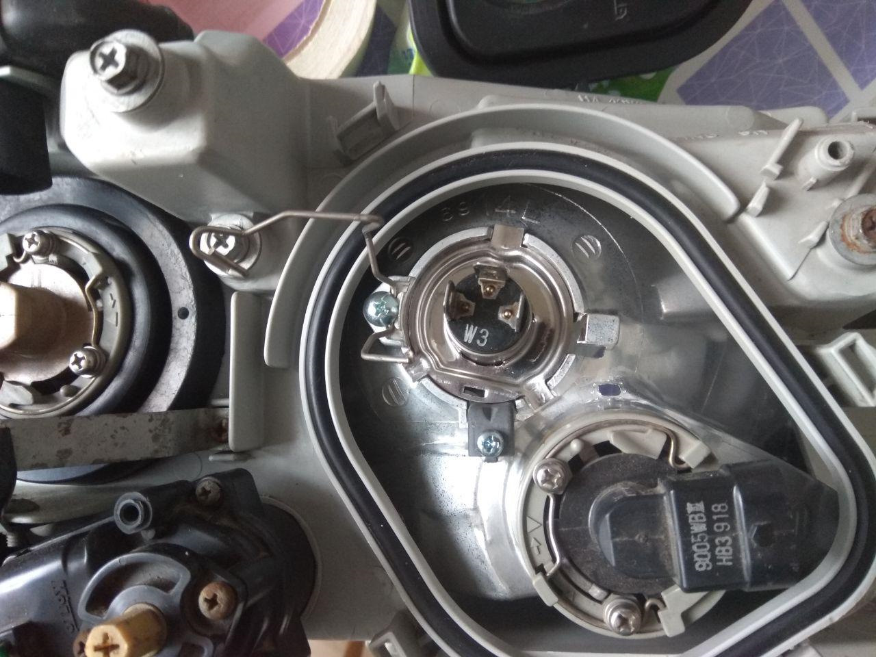

Вернемся к теме и посмотрим вот эти фотографии:

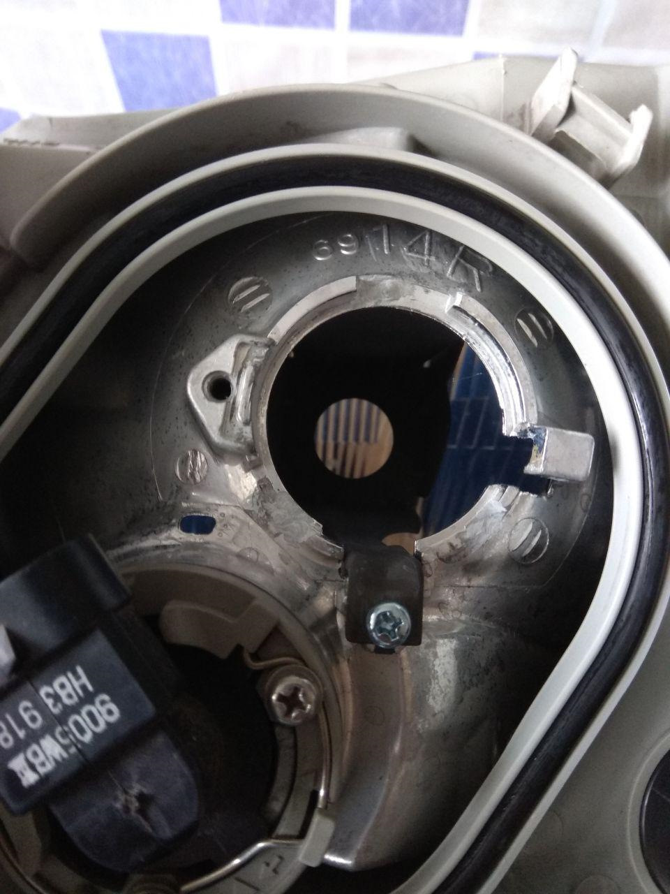

И тут можно заметить, что в европейском отражателе лампа стоит ровно, а на японском повернута в сторону. Многие исправляют эту проблему подрезанием или отрезанием усиков лампы, тем самым выравнивая ее. Я пошел другим путем и просто аккуратно подточил отражатель бор-машинкой, предварительно оклеив все вокруг бумажным скотчем, получилось вот так:
Теперь лампы можно поставить ровно, как на европейских фарах, без всяких доработок ламп.

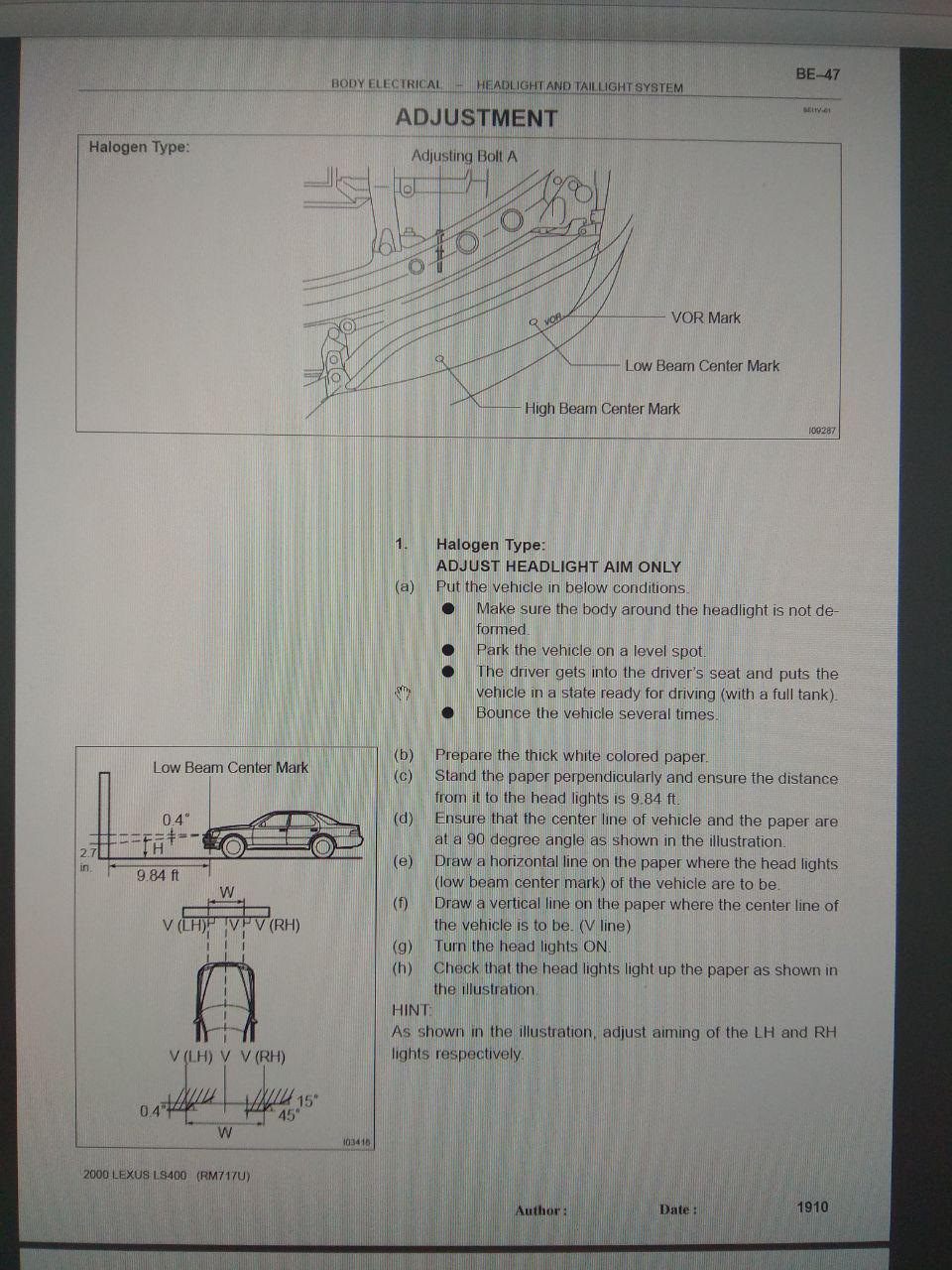

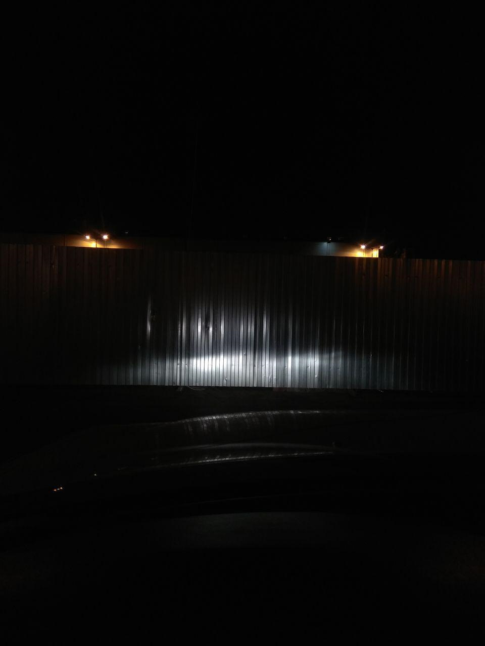

И последняя стадия подтверждения правильной ориентации — регулировка фар. Смотрим в мануал и регулируем согласно схеме:
В итоге я получил вот такой идеальный свет, переделав японские фары под европейские:
По мне получилось просто идеально. Светят прекрасно, я очень доволен. Надеюсь, что моя статья поможет многим, так как найти фары на европейца, ну очень сложно, тем более идеальные.
