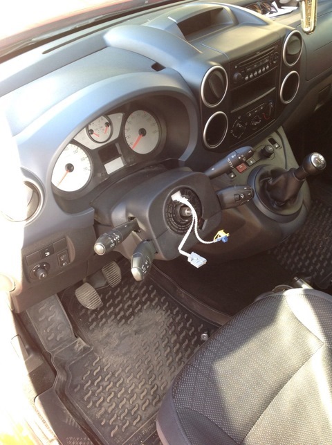

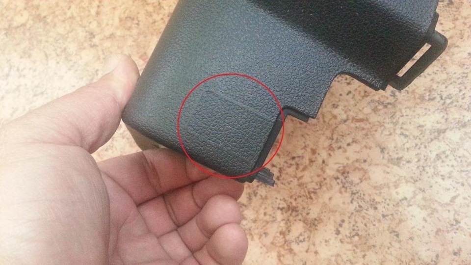

Снимаем нижний кожух рулевой колонки и выпиливаем

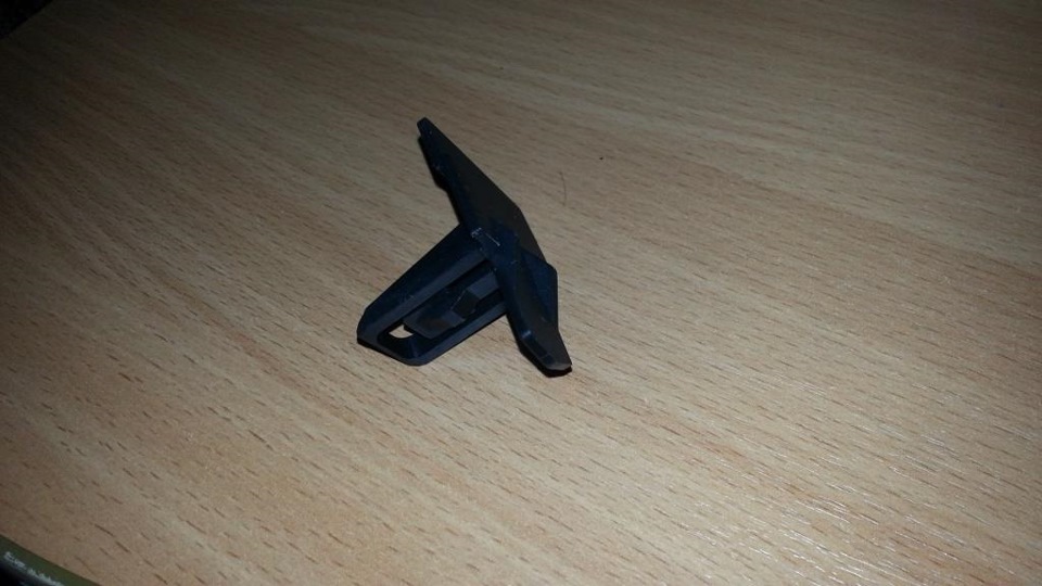

Удивила заглушка закрывающая разъем КК
заечем она там стоит? Ведь под кожухом разъём КК не видно, ничего туда случайно вставить не получиться… перестраховались лягушатники…
После установки КК получили 4 порулевых выключателя
Естественно просто установив джойстик КК ничего не заработало (а так хотелось…)

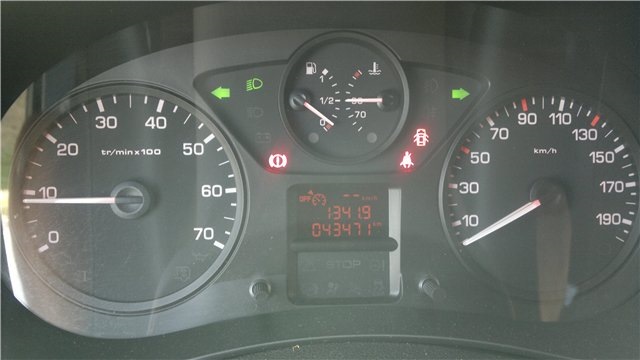

КК включается только на 4-5 передаче и скорости не ниже 40км/ч.
Отключается при нажатии на педаль тормоза или сцепления.
+ плюсом добавляете либо короткими нажатиями по 1 км/ч, либо чуть длиннее по 5 км/ч либо по 10км/ч.
— также и минус работает.
По первости бывает задеваю рычаг КК при включении/выключении поворотников, но это временно, ведь справа рычаг аудиосистемы при включении двонриков я не задеваю — привыкну.
В общем полнценный КК. Вперед на дальнобой!
