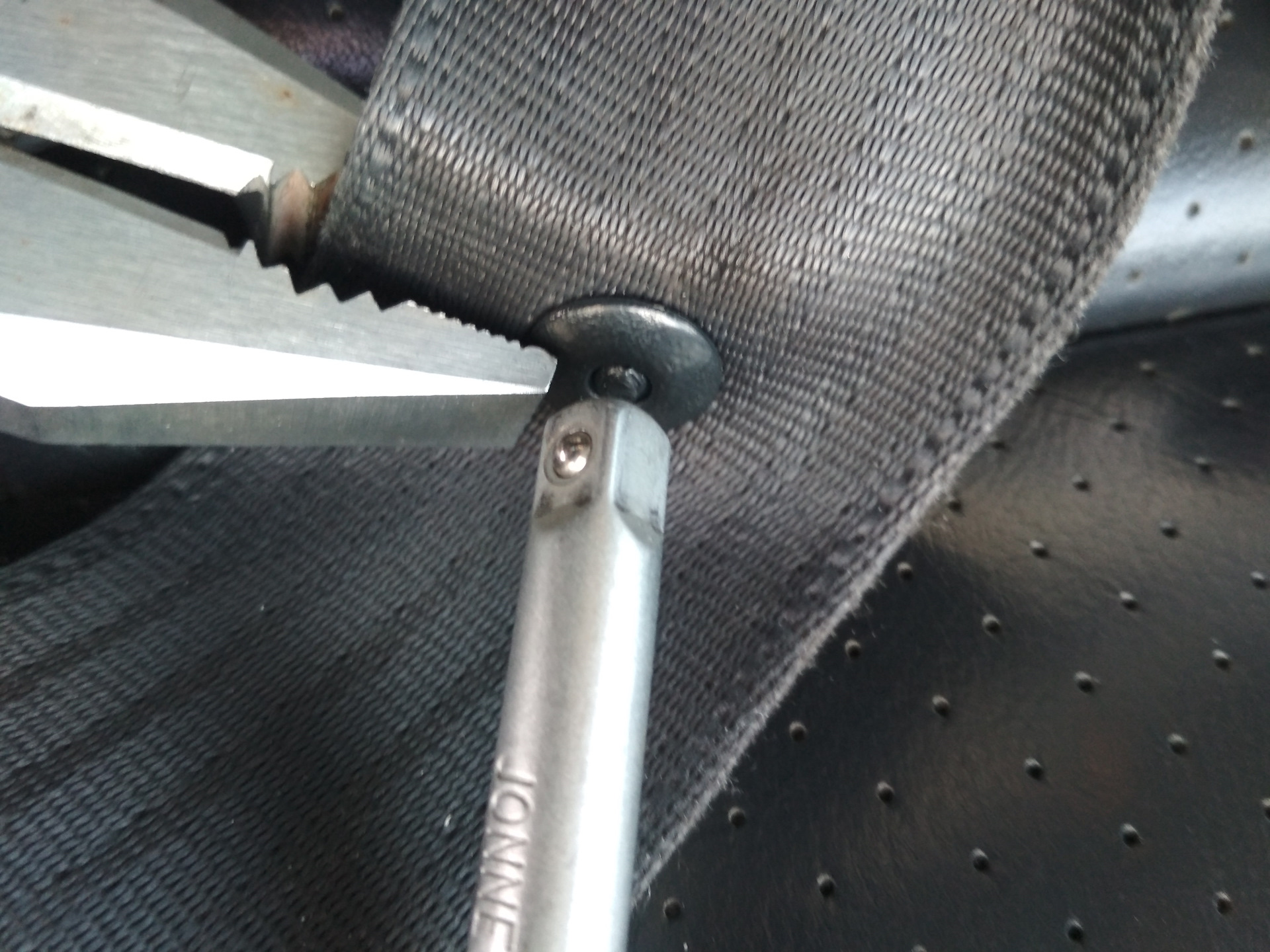

Не так давно обнаружил, что пластиковая клипса-ограничитель замка на ремне безопасности переднего пассажира отвалилась. Уж не знаю, что с ней делали мои пассажиры, но 1 её часть обнаружилась под сиденьем, а куда делась вторая так и осталась загадкой.
В итоге пристегивание переднего пассажира начало занимать неприличное количество времени, т.к. требовалось выудить замок ремня между креслом и стойкой кузова, что крайне неудобно.

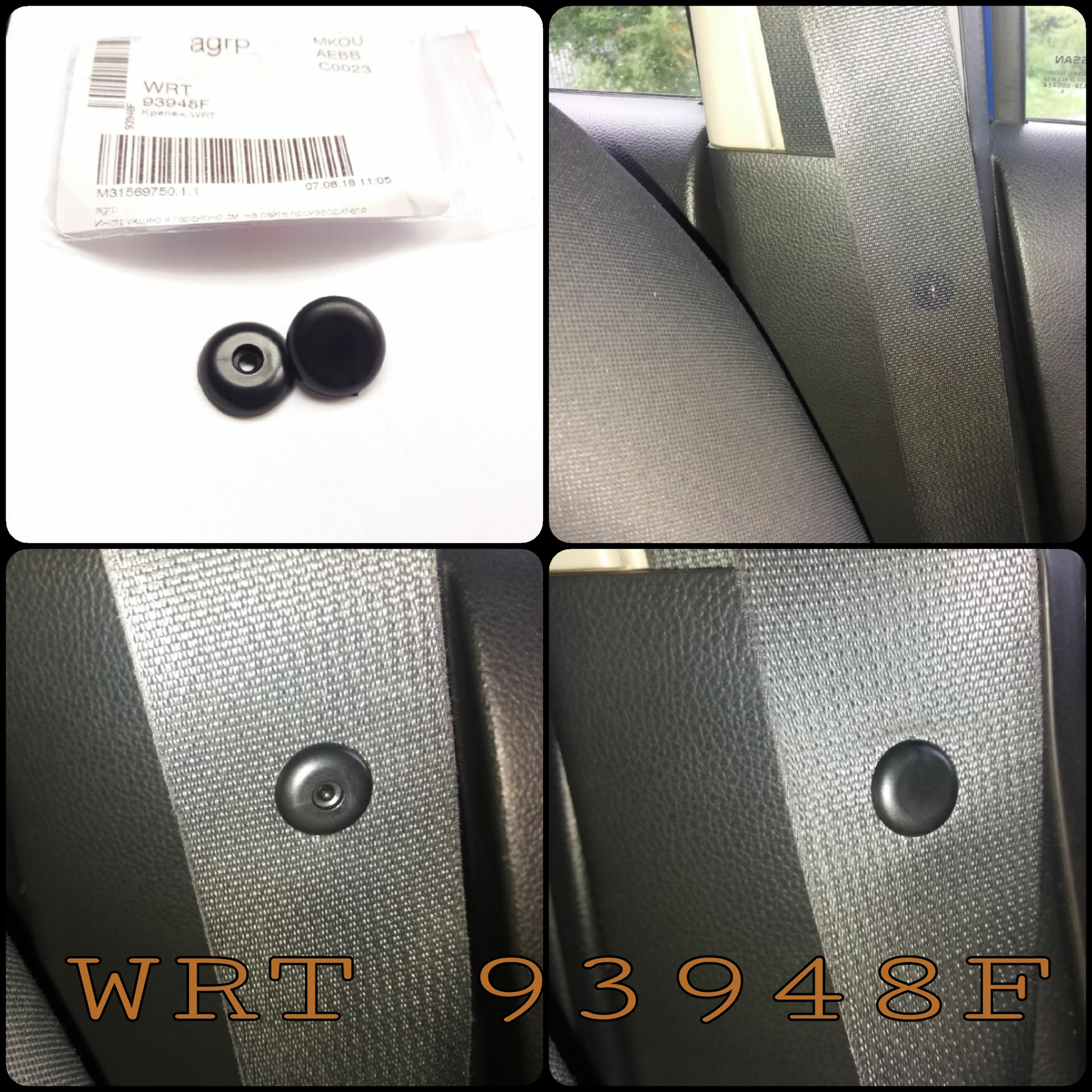

Думал, что придётся менять ремень целиком, но Тойота предусмотрела такой вариант развития событий и продаёт те самые клипсы-ограничители отдельно.
Они бывают 3х цветов:
73219-02010 — чёрный;
73219-02020 — серый;
73219-02030 — бежевый.
Ставится совсем не сложно, но желательно это делать с помощником (хотя я справился в одно лицо).

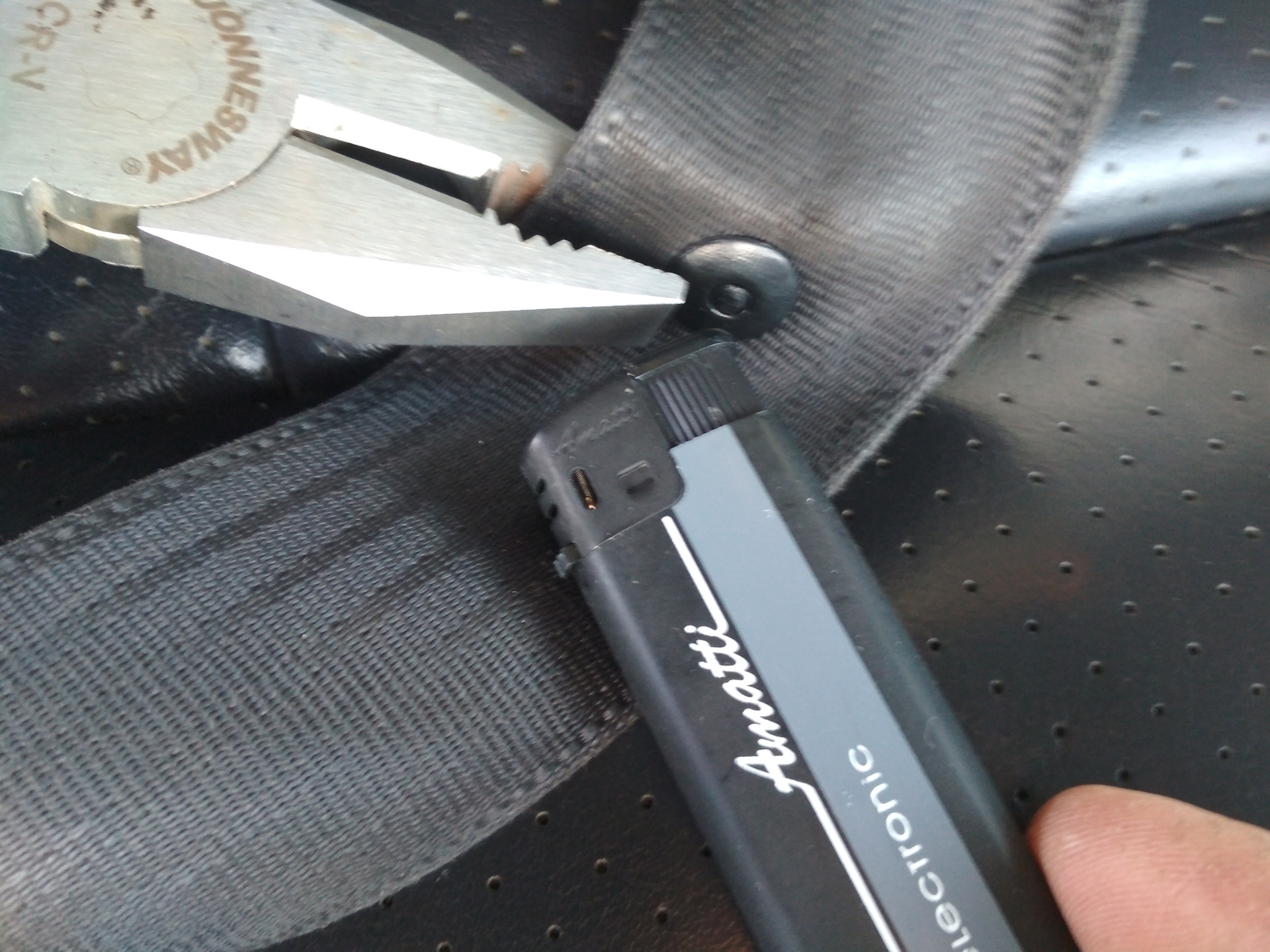

Вставляем половинку с ножкой в ремень:
Далее надеваем 2ю половинку с отверстием и сжимаем их между собой плоскогубцами.
Вот тут желательна помощь, чтобы кто-то держал плоскогубцы, пока вы продолжаете.
Получается, что пластиковая ножка 1й половины ограничителя торчит из 2й.
Далее нагреваем и плавим эту ножку как бы запечатывая ограничитель.
По хорошему надо это делать сразу горячим инструментом, но я грел саму ножку зажигалкой и придавливал отвёрткой. За несколько подходов справился:
Ну и результат:
Поверьте мне, ваши пассажиры скажут вам спасибо :)
Из советов — без плоскогубцев делать даже не пытайтесь, пальцами нормально сжать 2 половинки ограничителя не реально. Если плохо сжать, то он отвалится практически сразу (есть опыт).
В идеале нужно держать 2мя плоскогубцами половинки с 2х сторон сразу.

WRT 93948F — плавить кончик не надо
Артикулы в закладки! Думаю они подойдут на любую машину
Я их из каталога на Вензу взял :)
Да, должны на любую японскую встать как родные
Я думаю что не только на японскую, вообще на любую ) принцип везде один ;)
Принцип-то один, но по виду могут отличаться. Но с другой стороны, кто на них смотрит? Так что подойдёт )
