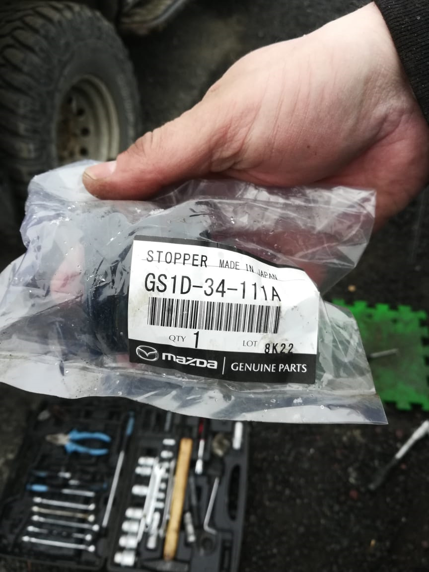

Речь об отбойниках передних амортизаторов, которые со временем начинают доставлять неудобство владельцам GH при проезде лежачих полицейских и прочих неровностей на дорогах — при наезде на полицейского, т.е. при сжатии амортизаторов, слышны щелчки в стаканах, в частности, на правой стороне.
Особенно проявляется это в зимний период эксплуатации.
Вот и меня не миновала эта беда, в связи с чем было принято решение менять отбойники.

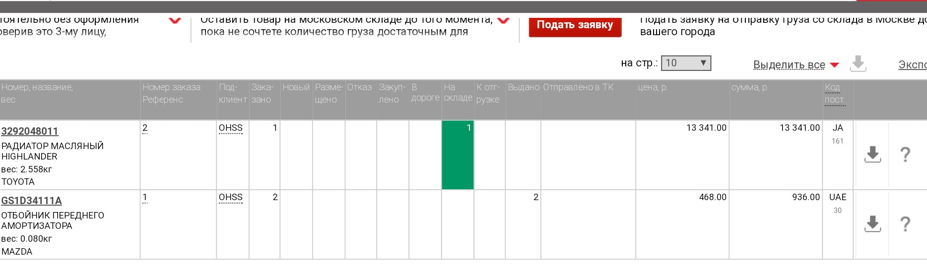

Самый дешёвый вариант оказался на Буржавто, где и был сделан заказ.
Заказал, забрал, положил в багажник и катал три месяца, чтоб, как и положено, запчасть оттлежалась и привыкла к машине)))))

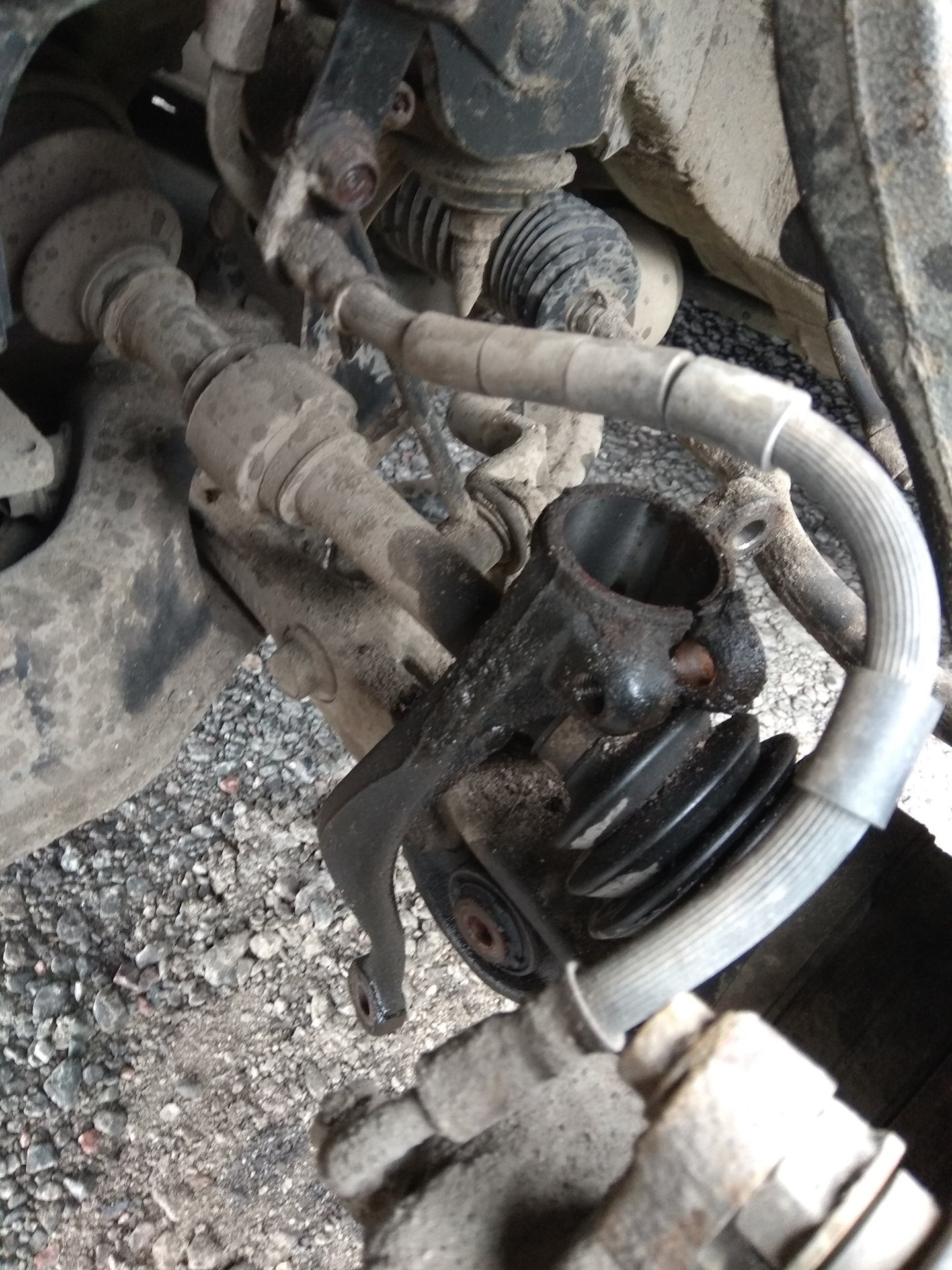

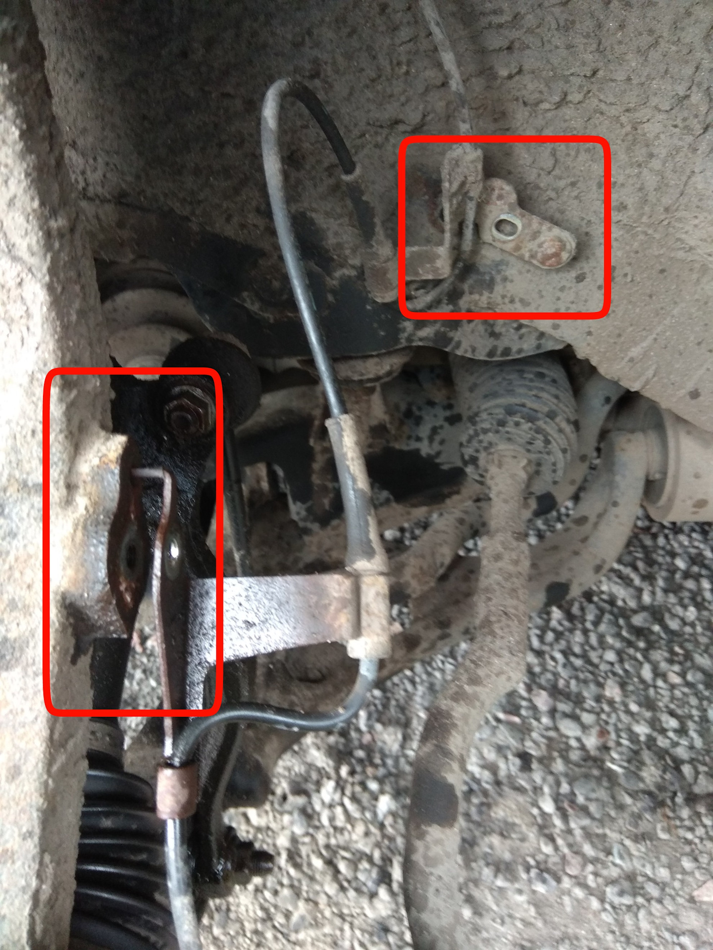

ШАГ 1: домкратим, снимаем колесо, очищаем все болты щеткой и заливаем их ВДэхой. Стоим курим)))

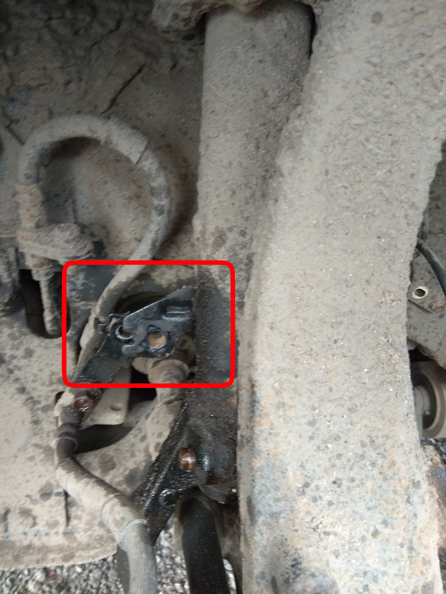

ШАГ 2: головой на 12 откручиваем от стойки скобу с тормозным шлангом
Головой на 10 откручиваем в двух местах проводку датчика ABS

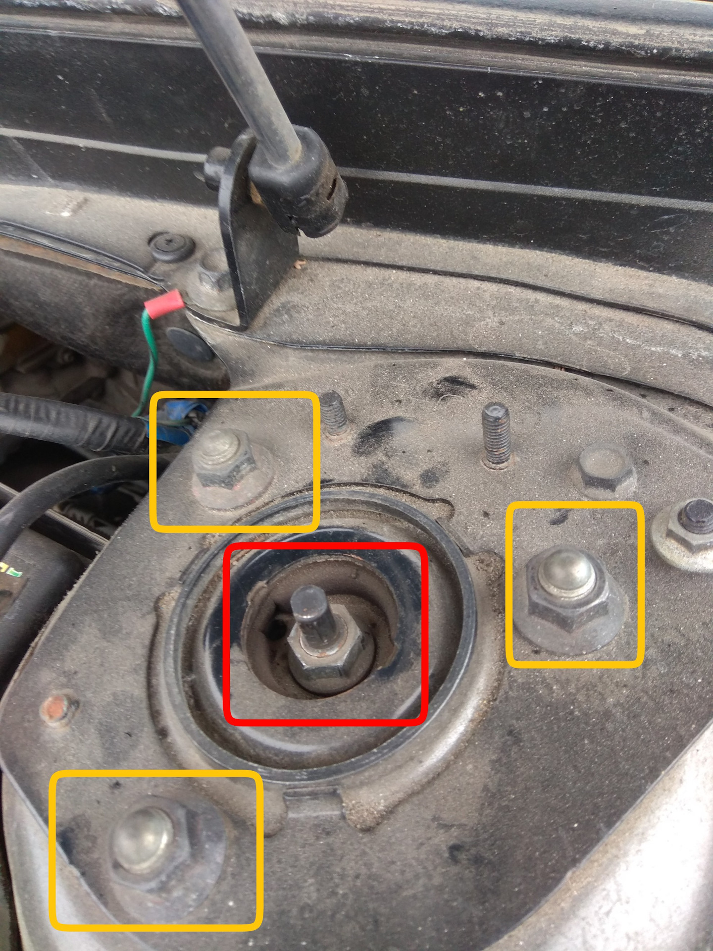

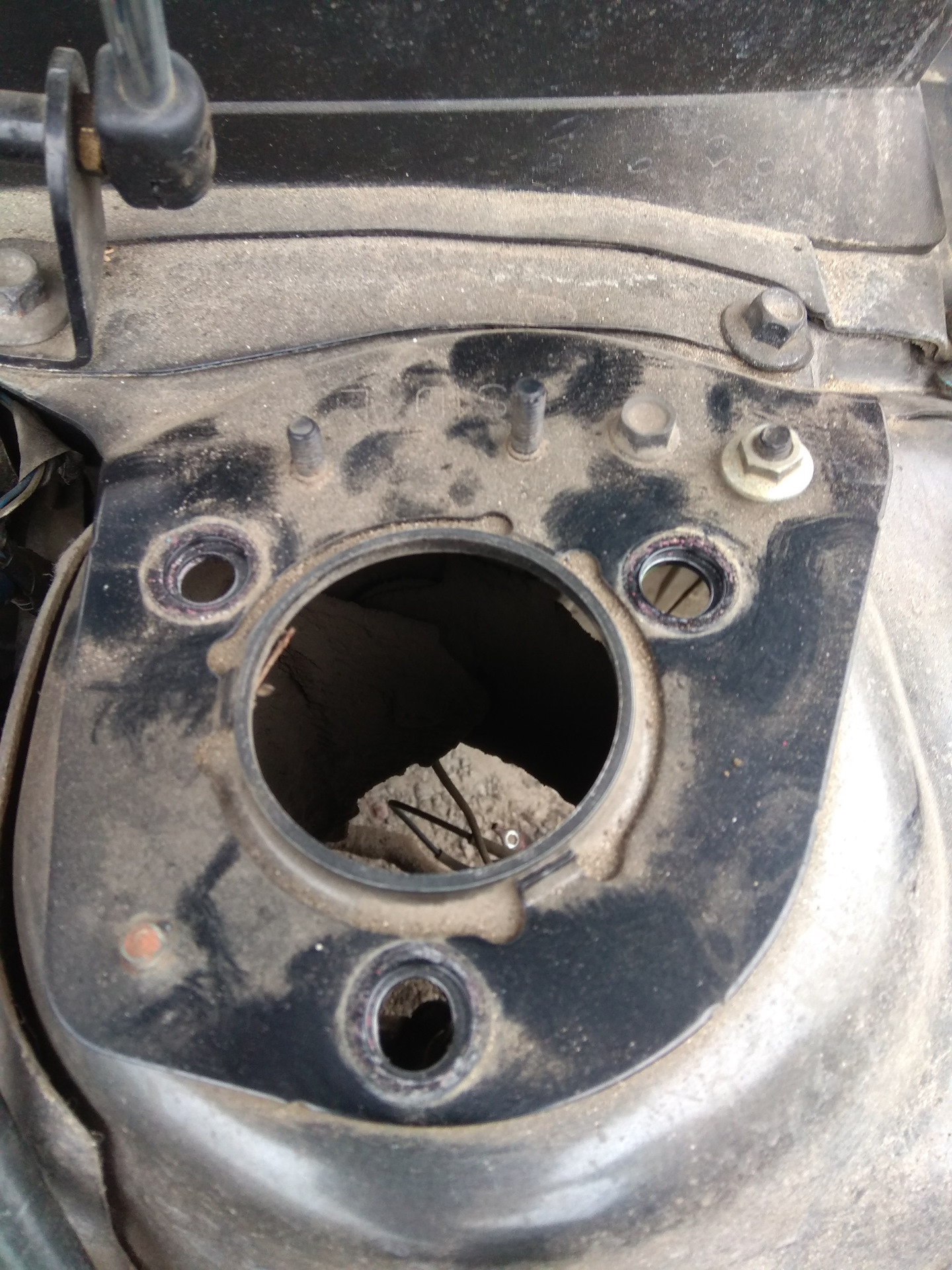

ШАГ 3: под капотом на стакане головой на 14 срываем гайку штока амортизатора — всего на полвитка. Можно сразу той же головой ослабить гайки опорника.

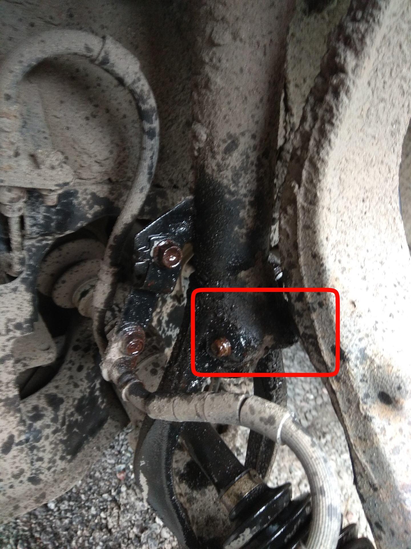

ШАГ 4: головой на 17 срываем и выкручиваем верхний болт на вилке.

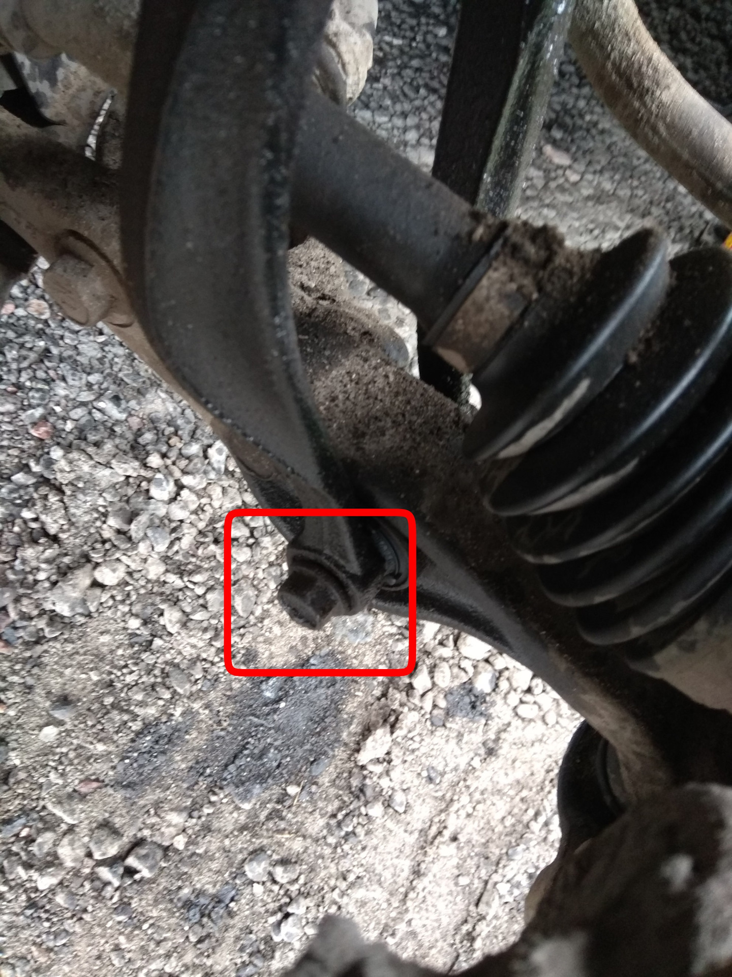

ШАГ 5: срываем и откручиваем гайку нижнего болта вилки. Болт пока оставляем на месте.

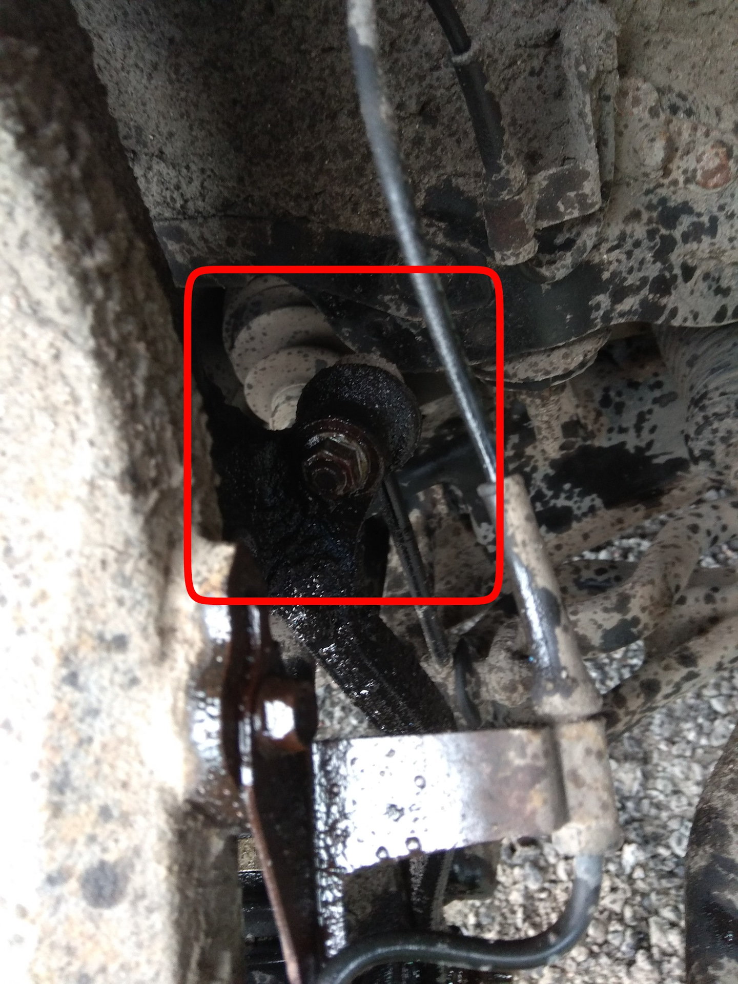

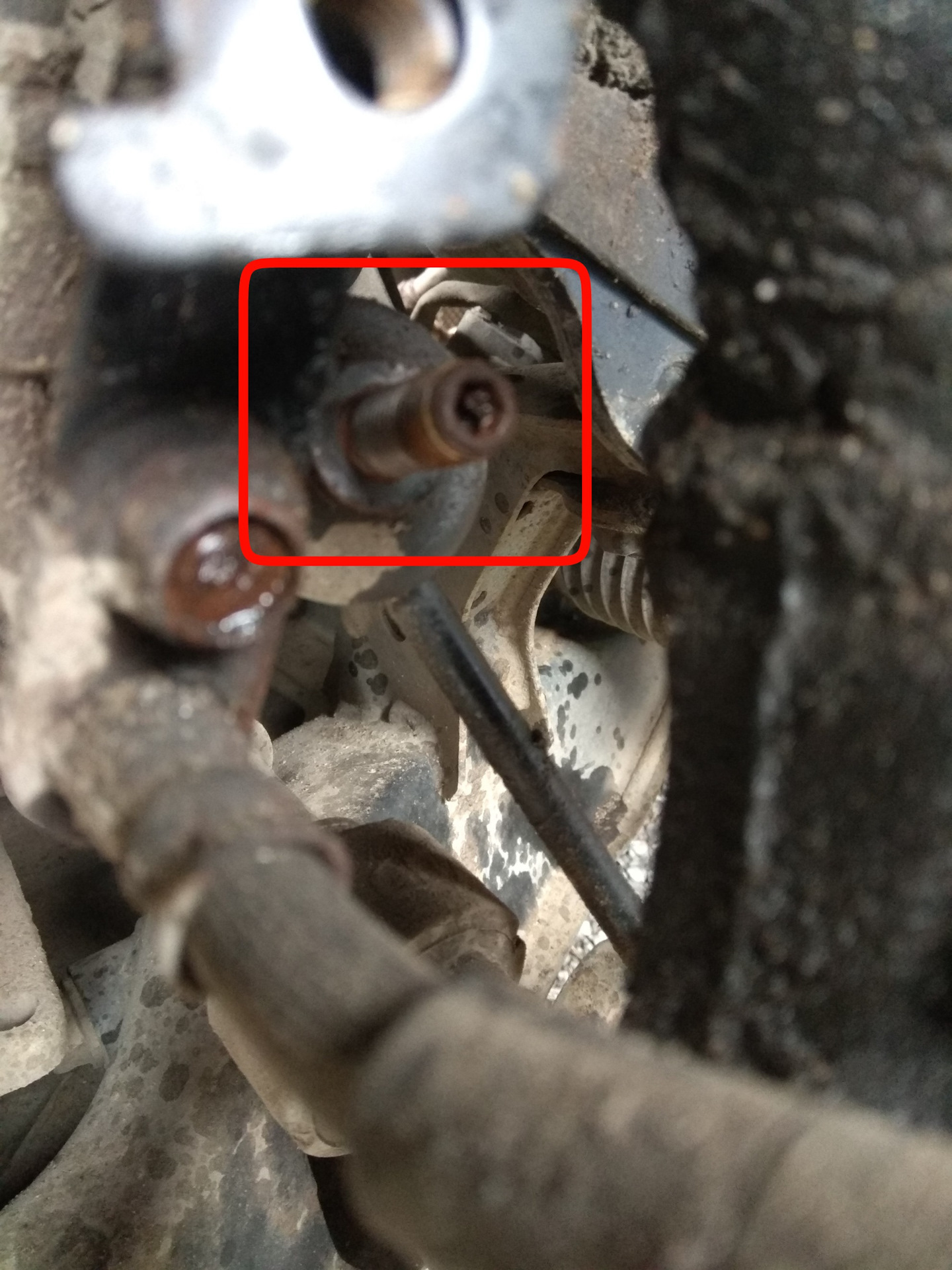

ШАГ 6: откручиваем верхнюю гайку косточки стаба при помощи рожкового ключа на 14 и шестигранника "5".
Монтировкой прижимаем стаб и выдергиваем кость.
ШАГ 7: вытаскиваем нижний болт вилки и опускаем ее вниз.
ШАГ 8: откручиваем сверху гайки на стакане и вытаскиваем стойку. Стойка вылезает в сторону, противоположную движению автомобиля, то есть в сторону салона.

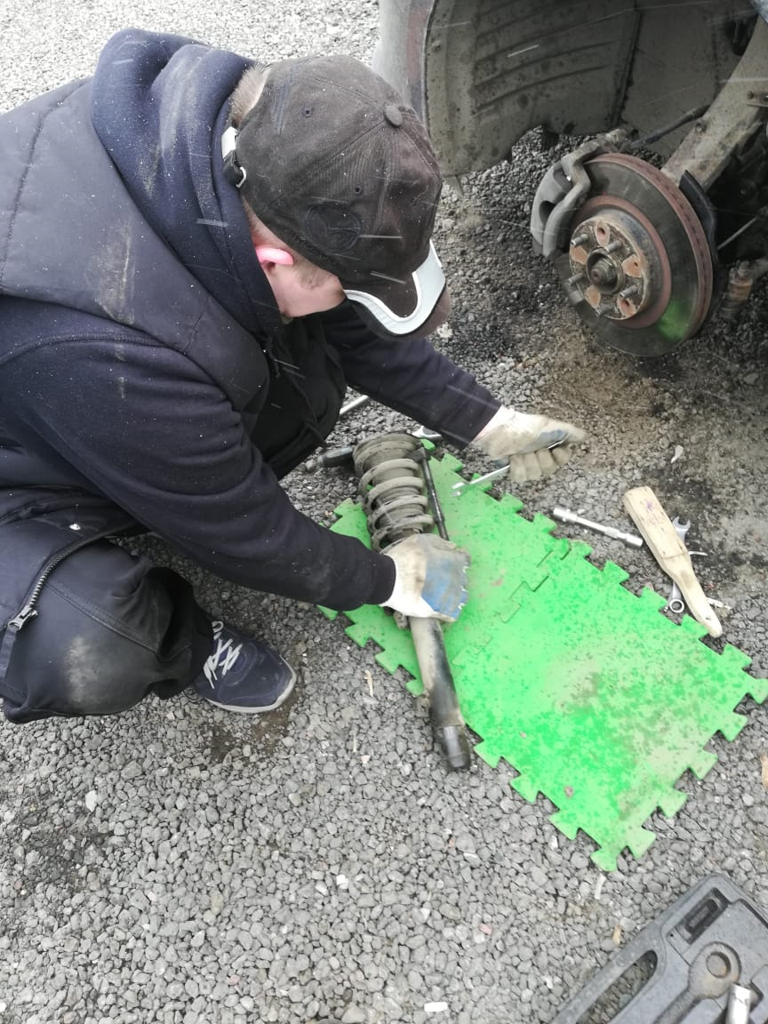

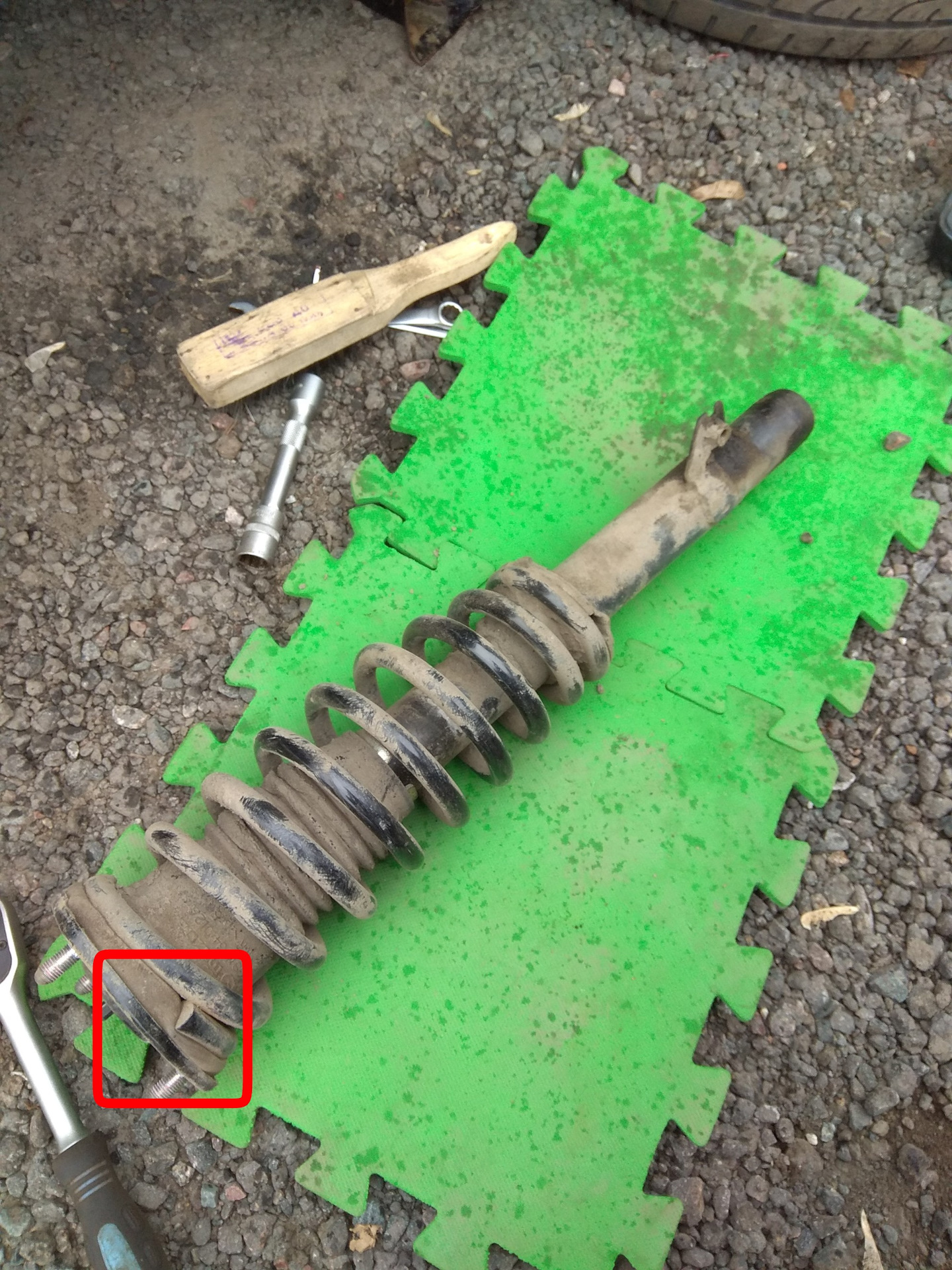

ШАГ 9: отмечаем на опорнике маркером место упора верхнего хвоста пружины, чтоб потом не думать как ставить.
Ставим стяжки и сжимаем пружину до момента, пока амортизатор не начнет болтаться в пружине.

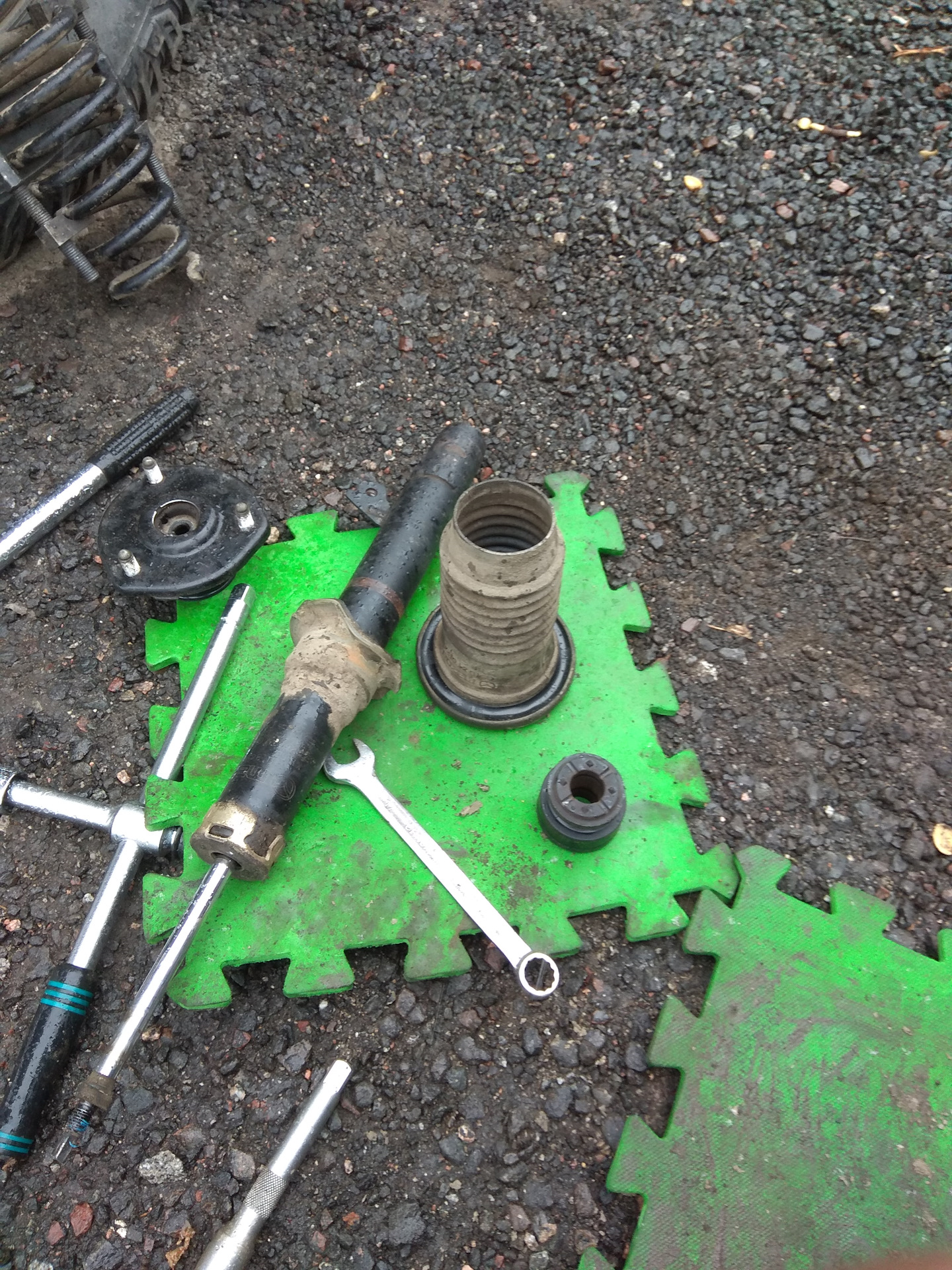

После ключиком на 14 откручиваем верхнюю гайку на штоке амортизатора, придерживая сердцевину ключом на 7.
Разбираем стойку на элементы.

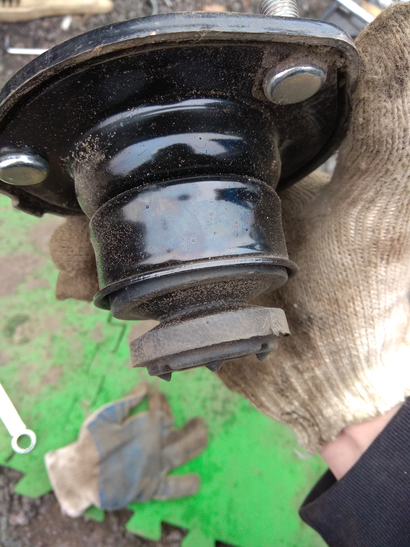

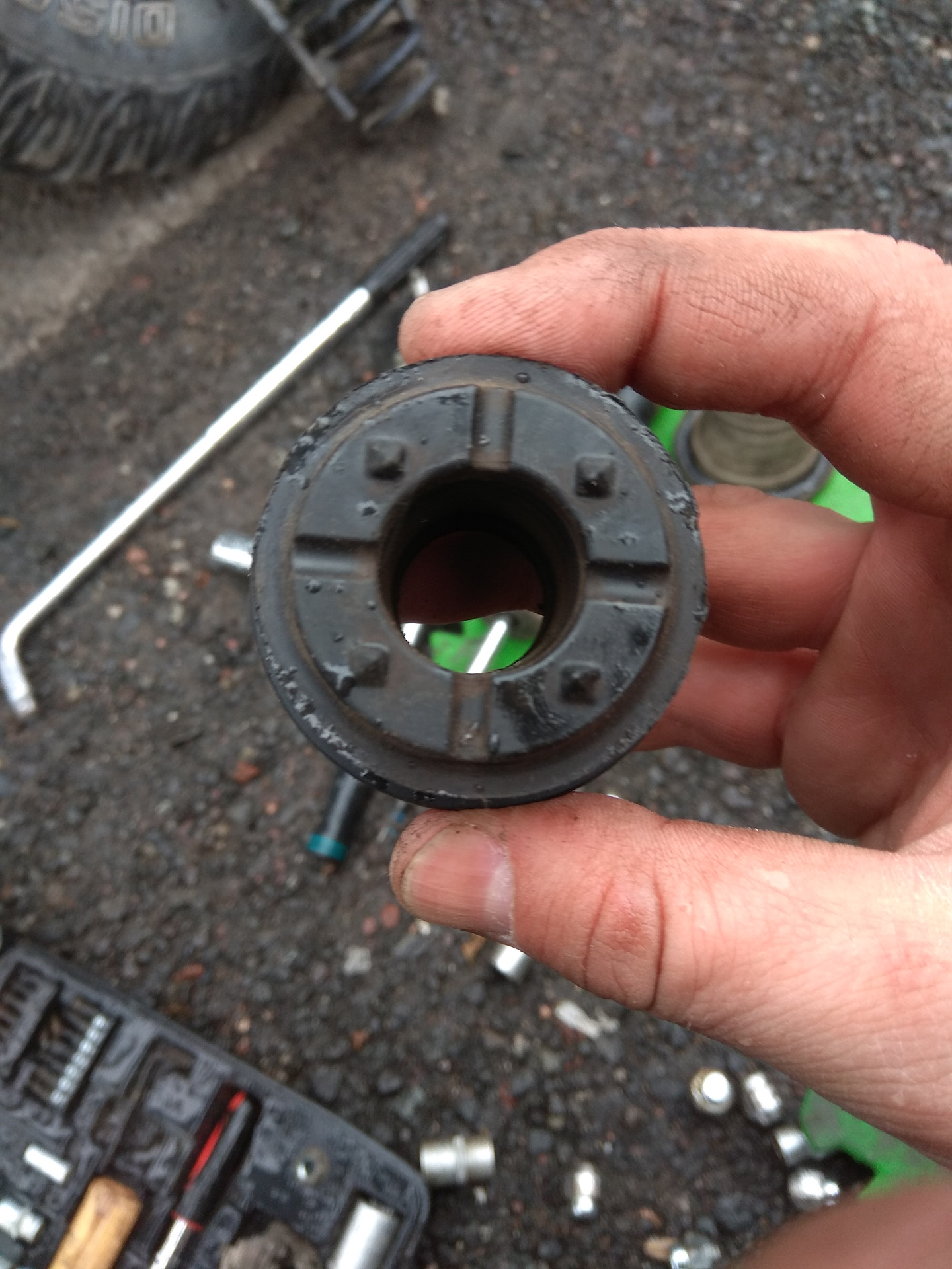

ШАГ 10: вынимаем из опорников отбойники, меняем на новые. Старые болтались как проститутки на трассе, правый аж почти сам выпал)))

По этому артикулу идёт комплект из 2штук?(примерно 600руб, оригинал)
Нет, один номер — один отбойник

Стойку с пружиной снимал без стяжке? Стягивал Олько когда ставил?
Предстоит данная процедура как пыльники апортов придут. Ну и эйбахи -30 встанут сразу
Снимаешь стойку с машины — стягиваешь пружины и снимаешь опорник.
Я про то что, чтобы выдернуть стойку в сборе с пружиной стягивать не нужно. А то где то видел что без стяжки не снимется.
Не надо стягивать, так все вынимается
dachtovsezanyato
Конечно, без. Стойку снял, а потом уже стягивал на полу
