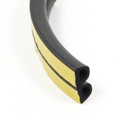

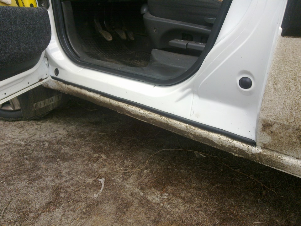

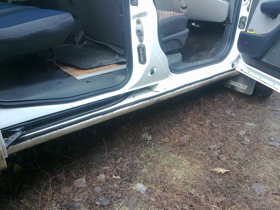

Сначала хотел поставить уплотнители от классики, на двери, но так как от них стирается краска на коробе, решил купить самоклеющийся уплотнитель, 1,5 м, двойного, и приклеить его на короб.Результатом доволен, грязи нет!
Размер, самый большой какой был на рынке. Про клиить, я уже писал, что мне лучше, на короб, так как если наклеить на дверь, то будет вытираться краска на коробе, этим уплотнителем. А так если, все таки на дверь, то лучше уплотнитель от классики, и на андапки.

А как называется уплотнитель?
На рынке строительном, или в магазине, дверной он спаренный идёт, самоклейка.

Он в бухтах идёт, на метраж.
Спасибо, поищу у нас! Полтора метра хватит да?
напишите пожалуйста сколько м ? само клейющие и размер какой
спасибо
Она идет двойная.Я покупал 1,5 м, но получился стык, лучше два метра .Размер самая толстая.
Особенно после мойки бесит грязь при открытии двери)) Надо и себе такое ))
уплотнитель автомобильный? Нет фото вблизи?
Мне уже грязь надоела в рельсе, хочу и сене наклеять.
Нет, тот что на входные двери клеится, бытовой, как то так.
Подскажите, какой размер уплотнителя лучше? Куда лучше кеять. На кузов или на двери?
у меня также, , , , только на двери, , , , результатом доволен .
на двери надо так прилепит и я так себе сделаю
На двери не захотел, по одной причине, снимается краска с коробов.

Что бы короба, и двери из нутри чистыми были, особенно там где сдвижная дверь, рельса во внутрь заходит. Теперь все чисто.
Вот я тоже подумываю уплотнитель туда прилепить, грязи много набивается…
