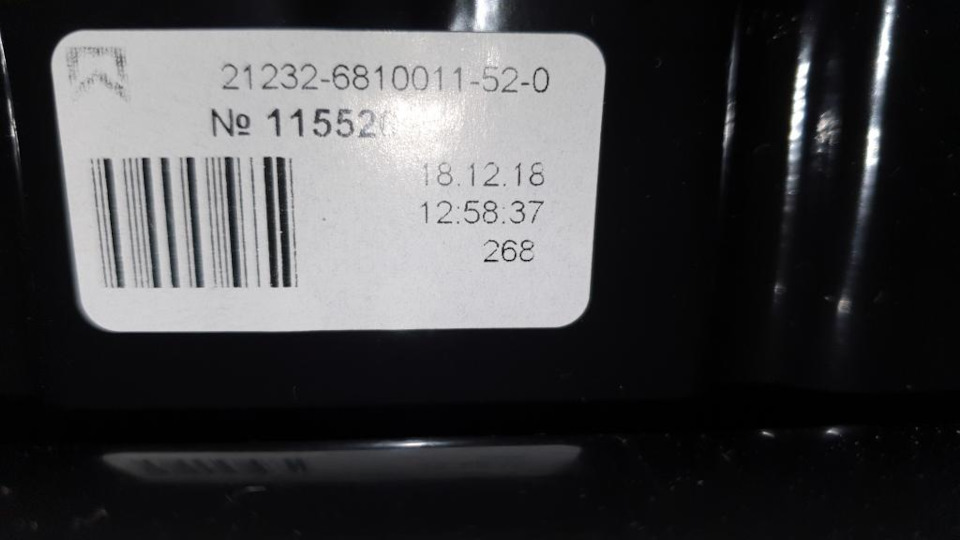

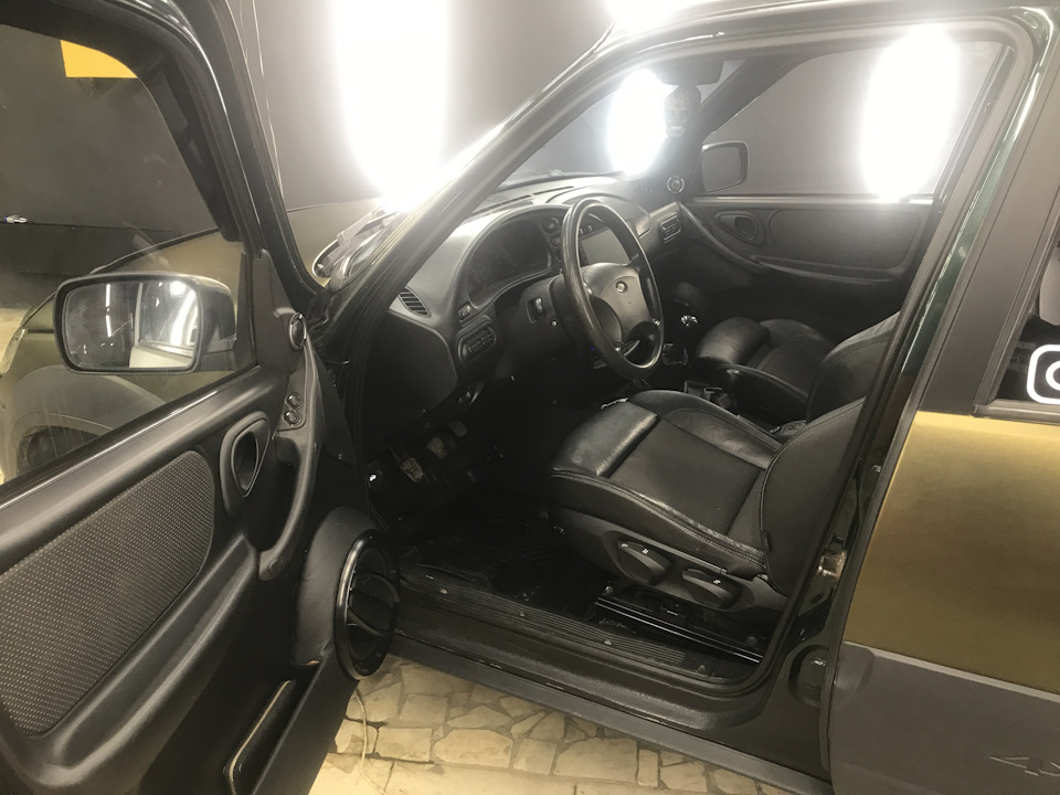

Чтоб не заморачиваться с ГИБДД поставил водительское сиденье от новой Шнивы, с подлокотником и лифтом. Визуально — одного раскраса. По ощущениям — выше штатного, плотнее гораздо, подлокотник удобный, подогрев комфортнее. А самое главное — "правильные" шильдики :)
Заказывали с салазками? Или салазки свои старые оставили? Где заказывали?
да, пришло с салазками, все встало в штатные дыры. заказывал в автопитере, но мне повезло — оно было одно, где-то в Самаре, за 6 т.р. и с автопитером сразу был уговор — приходит косячное — сразу отказ. но пришло новое целое сиденье с подлокотником, лифтом, поясничным упором и салазками.

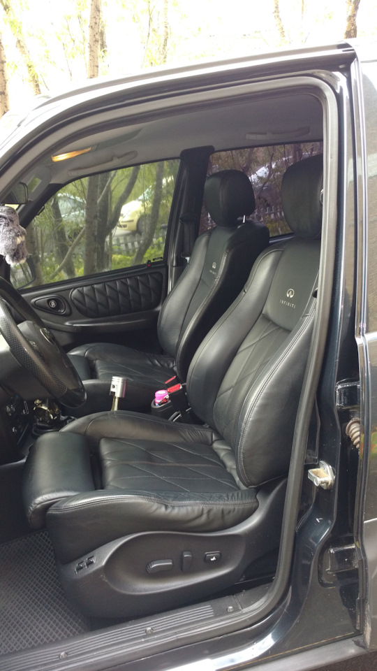

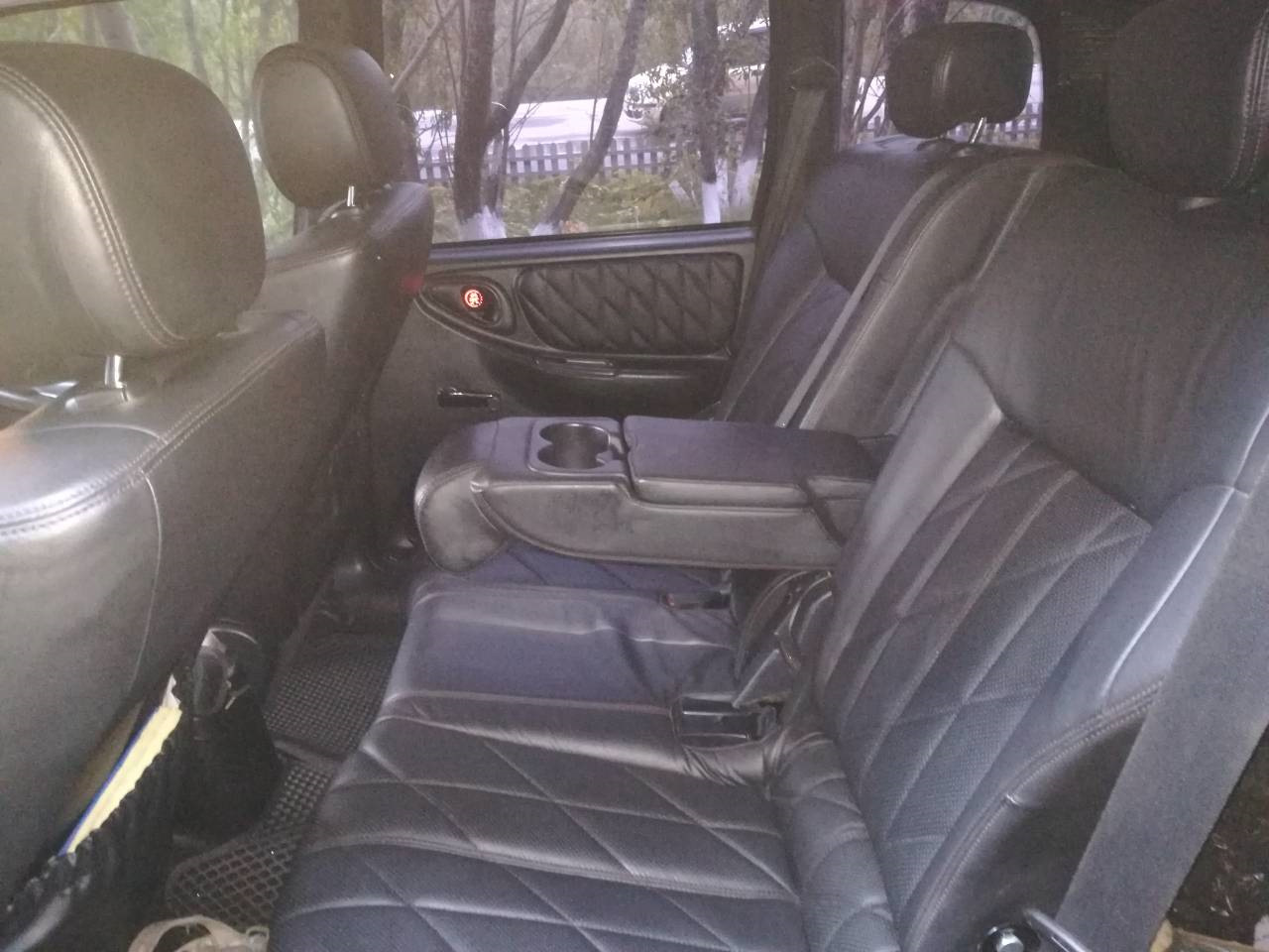

Поставил от финика с вентиляцией, сидухи очень жирные работает всё кроме памяти, по салазкам переходники делал, не сильно заморочно по переду. С задком по изобретать пришлось.
Я брал комплектом с задним диваном встало в 32 рубля. Но они были с Европы в очень хорошем состоянии. А так как найдешь, я списывался с ребятами у кого такие стоят парень за 7 два передних урвал . Эти сидухи с лифтом электрическим так, что выставлять можно как хочешь. Единственное с водительским пришлось обращаться к электрику чтоб оживил моторы, с пассажирским всё просто накинул плюс и минус и всё, а в водительском стоит блок комфорта с ним у меня и возникла проблема.
Эх повезло успел урвать, два месяца сидел выйскивал, и нашел, и по цене и комфорту)
Подскажи пожалуйста, от какого именно финика седла?

А как доказать то? Кресла? Кресла? Стоят? Стоят. А на них номера есть вписанные в документы авто или это просто личная прихоть проверяющего? Презумпция невиновности, все дела. Может вот конкретно для этого экземпляра ваг изготовил кресла? Или бмв. Или тот же шеви.
ну у тебя bertone)
у меня вообще получается уже лет как 5 не заводские и на учет встала, даже не спрашивали почему без подголовников, как полуковши
Dimkrsk
Где заказывали?
Dimkrsk
Шильдик можно взять и переклеить
стиль, а какая цена за сами передние сиденья, примерно?
сварка есть, хочется именно такой высоты и габаритов как у тебя.
круто, буду смотреть, сейчас посмотрел от 25к передние идут.
Сидухи того стоят, однозначно !
Главное найти толкового электрика!
Dim61ch
Какой финик?
QX 70 S51
Dim61ch
Fx 45 спорт рест, заказывал у парня с Питера, для Америки идёт QX для Европы FX вроде так.

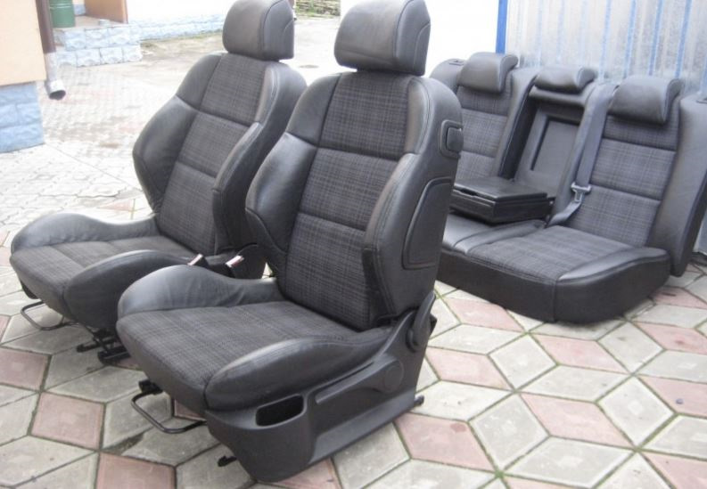

На фото сиденья наверное от Хонды?
уже не помню.
MaxS-Sib
Похоже на интерьер Astra H GTC
Пежо на фото.
нет, именно ситроен с4 купе)
Одно и тоже.
