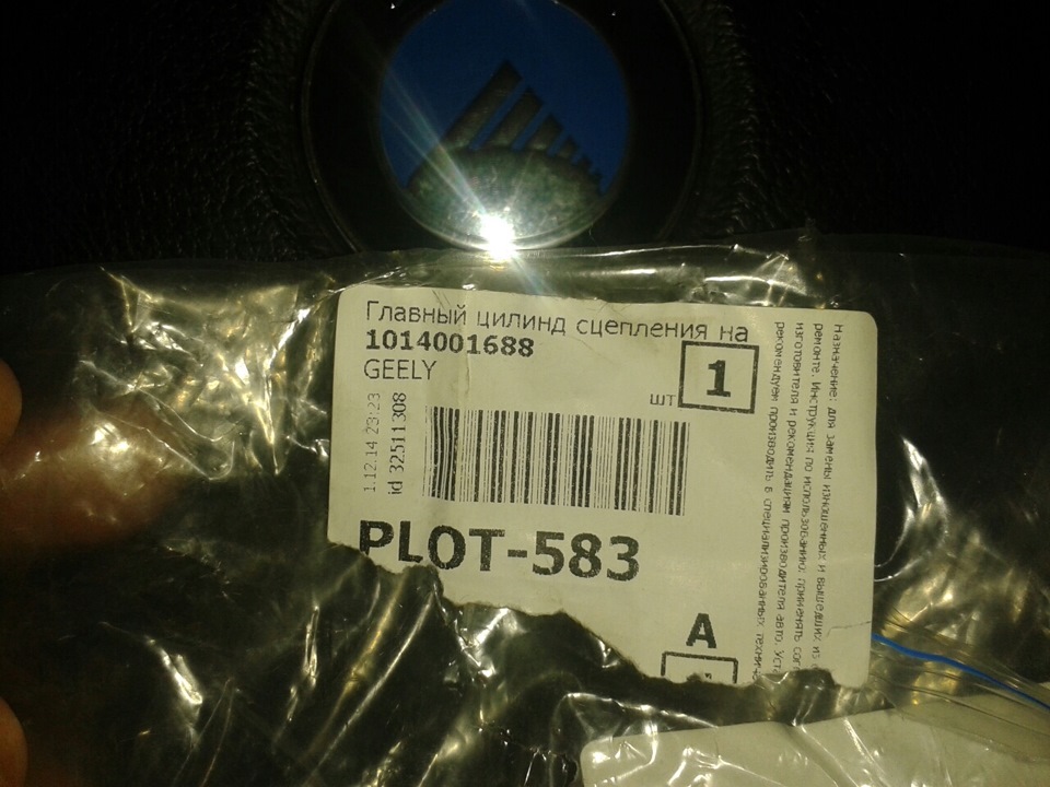

Неделю назад заметил что начинает пропадать сцепление при трогании и на задней. Кто сталкивался, тот знает как это напрягает в пробках и при парковке. В остальных случаях еще не очень заметно. Можно сказать что и вовсе не заметно. Но менять все равно надо. В июле уже всплывала эта болячка. Покупал ремкомплект, но половина из него не подошла к моему цилиндру. Посадочные диаметры были маловаты… хватило мне такого ремонта меньше чем на полгода. Поэтому теперь решено менять ГЦС в сборе, чем на днях и займусь)

Та самая гайка регулировки сцепления).себе как сделал?
я пока еще не поменял, а чтоб старый подтекать перестал я гайку чуть ослабило, сцепление теперь не от пола как было, а с середины схватывает)) новый буду ставить тоже с середины сделаю
Получается ты шток в педаль закрутил или наоборот выкрутил…у сеня дак на выкручивание места мало…но настроить надо…а то на холодную бывает еле включ передачи да и задняя бывает ощущение недожатой педали
выкрутил наоборот из педали, почти до конца
я тебя понимаю=)))) сам намучился от души=)
))незабываемые ощущения когда в пробке 1-я не выключается…
это да, раз 6-7 педаль выжмешь и тогда только включается=)

У тебя после замены больше нет жалоб?)
нет, все норм работает…тьфу тьфу тьфу…у меня от старого сцепления осталось — педаль, трубка между цилиндрами и вилка выжима=)
