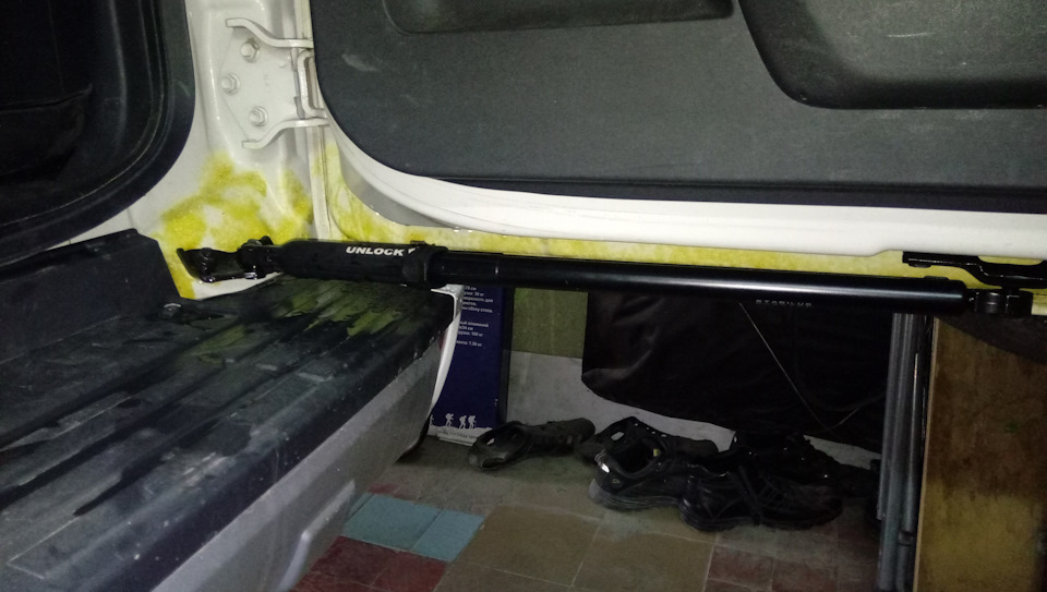

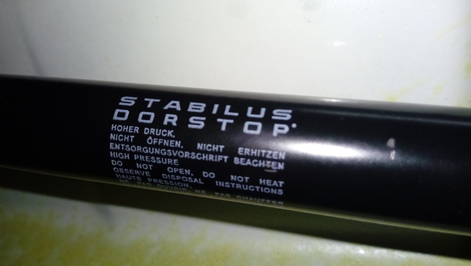

Постигла и меня некоторая печалька перед новым годом, а именно 29 декабря. Собрались с коллегами встретить новый год дружной компанией нужно было докупить немного напитков без алкогольных. Алкогольные уже остывали в холодильнике. Закупив в магазине пару упаковок газировки, с полными руками кое как открыл багажник. Машина стаяла немного на подъем придержать дверь было некому. И тут дверь открылась и что-то неприятно щелкнуло. Поставил покупки в багажник, решил посмотреть, что же это там щелкнуло. Опускаю глаза и вижу, что у меня все брюки забрызганы маслом и бампер тоже в масле и вот он виновник.
По всей видимости его когда то согнули, а потом подравняли.
Печалька. Аккуратно снял кинул в багажник, поколхозил, привязал к дверной ручке ограничитель из веревки и поехал переодеваться.
В новогодние праздники заказывать ограничитель было негде, да и некогда гости друзья так и катался с верёвкой.
В интернете цена на него слегка опечалила, решил поискать БУ, да и тут ничего хорошего на разборах их нет, а там, где есть цена практически не отличается от нового.
Забросил это дело, веревка тоже работает как ограничитель, только иногда мешает, но это крайне редко.
Подходило дело к ТО и надо было заказать в магазине масло и всякую мелочь, за одно узнал сколько он будет стоить. Цена немного упала, решил заказать.
Как и всегда все приехало, спасибо ребятам за это.

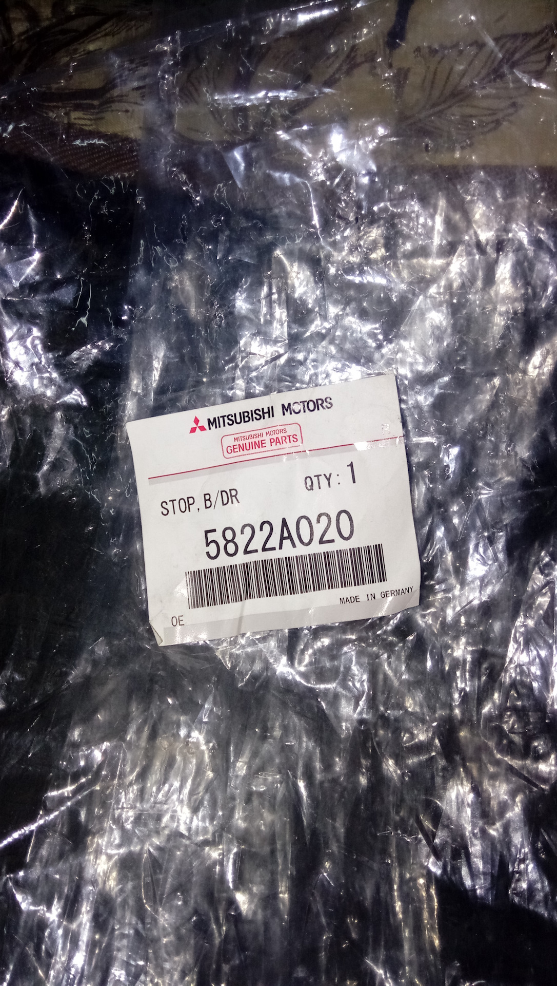

Установка много времени не заняла 10 минут, ключ на 12 и всё на месте, единственная тонкость сначала его надо закрепить на саму дверь, а потом к кузову иначе один болт из крепления к двери закрутить не получится.
Вот номер для его поиска 5822A020
Колхоз был снят и душа успокоилась. Легка обработка мовилью никогда не помешает.

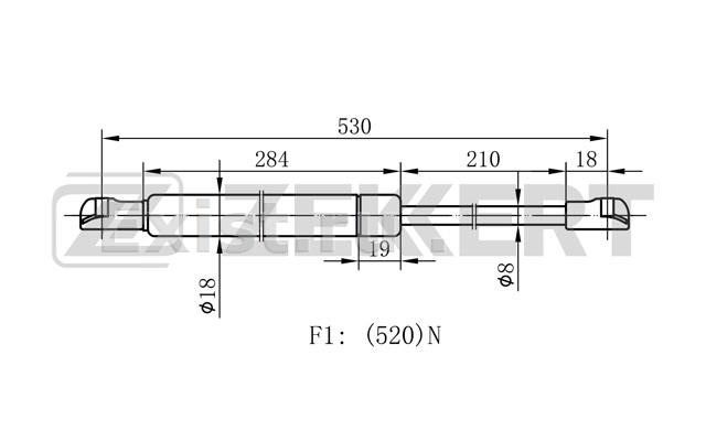

Во тут посоветовали попробуйте "говорят подходит от бмв 51248402405, аналог Zekkert GF-1678 или Sat ST-51248402405"
Это не то. У нас не амортизатор. . Разные функции. Амортизатор не остановишь посередке.
Дверь будет до конца толкать. Это не удобно когда надо открыть дверь на пол шишки например)) Бывает когда сзади мало места.
за 500 рэ думаю пойдет
AlexanderWV
Спасибо, там аналогов много и цена ном можно попробовать по колхозить
Только там надо будет с шариками что то сделать www.drive2.ru/l/519769109215314620/
Открутить с нашего и с того если резьба подойдет то вообще нечего делать не надо, а не подойдет тогда к токарю за ввертышем
и будет счастье
ну это что бы не думали что пуля в пулю, но за 500 рэ вместо 5 тыр думаю можно заморочится
