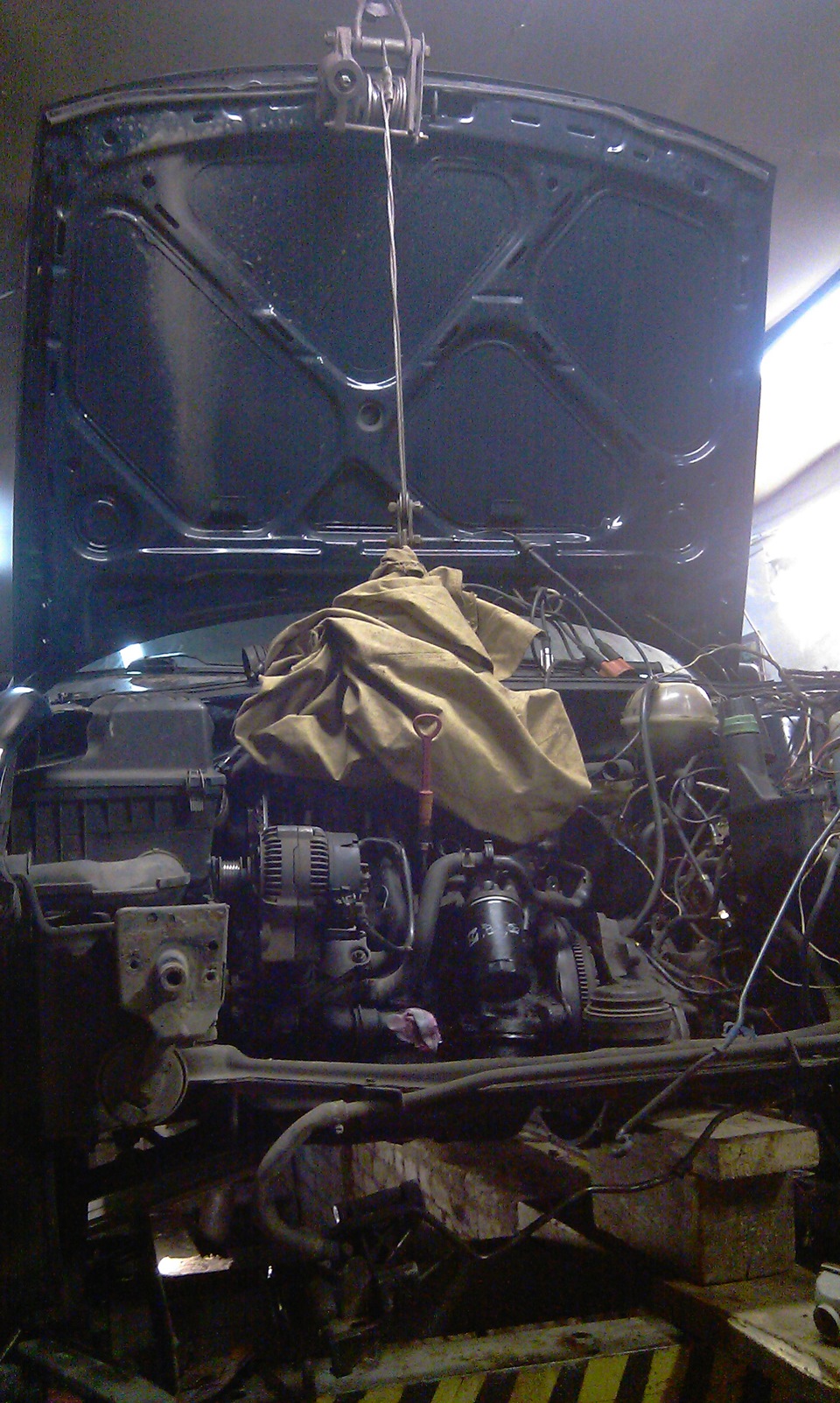

Пациент-VW Vento. 93й год. 1.8 ABS. Мотор моновпрыск. Полный аналог аудюшных 1.8. Один из самых удачных моторов Ваг группы. Проблема описана в этой теме www.drive2.ru/c/1515630/?…96439102&page=0#a96439102 НО процитирую тут:
СЛабое давление масла. При запуске мотора на холодную 1.5 бара хх, на оборотах 2.3 бара. По мере прогрева на глазах падает до 0.3 на хх, 0.6 на оборотах. Меряю с торца башки, выкручиваю заглушку. Вскрыли поддон. Шатунные вкладыши стерты до меди. вкладыш 4й провернуло на 90 градусов. Закрыл маслоканал. Но шейку не задрало. Все шейки норм. Пронесло. Коренные покоцаны, но терпимо. Ходить могут. Колено не промерял((
ЧТо делал прошлый хозяин-менял колено. По причине сколотой постели шпонки. Потом у него пропадало давление через какое то время. Так же в башке меряли. Поменял насос масляный на китайский топран и гидрики.
Что сделал я: Заменил вкладыши, заменил насос на б/у но с более лучшей давкой, масло(поддон чистый!) и фильтр. Заводим-результат не изменился. На холодную чутка есть, при прогреве падает до тех же цифр.
Меряем давление теперь на кронштейне масл. фильтра, за место датчиков прибор вкручивал. Результат-на хх почти 4 атм. На оборотах доходит до 5.5 примерно, пока редукционный не сбросит. Выходит насос то давит, но! масло не идет дальше. Помня, что первым на пути насоса идет промвал и он любит выкрашивать свои кольца, вытаскиваю его-а он собака целый! Его вкладыши самые живые и шикарные в этом моторе! То есть, выходит, на него давка приходит.
Сегодня сдернул мотор и сдернул башку его в поискал причины.
Пробегусь по демонтажу мотора: сдергивал ГРМ с мотора, приемную трубу глушака не снимал. Шпильки прикипели явно, надоело бы менять, да и так все вытаскивается.
Снял морду с венты, мотор подвесили и машину просто откатили назад, предварительно уронив коробку на пол, чтобы не мешала.
В итоге машина распотрашенная.

И тут обнаруживается очень интересный момент. Канал масляный подачи на башку. Оказывается забит какой то .
По виду-нитки люминиевой резьбы. Думаю, откуда хоть. Уже потом меня осенило-прошлый хозяин говорил, что сорвал резьбу в кронштейне фильтра под датчик и стоит там ввертыш. Вот это видимо оттуда. Еще одни рукожопы. Запороли почти башку. Терь намного яснее ситуация. Каналы я продул, вроде масло должно проходить.
Теперь немного мыслей: обратите внимание, как реализовано питание башки маслом. Проходя по каналу через блок, оно выходит на стык башки и блока. То есть оно проходит по блоку, далее по 2мм зазору между блоком и башкой, который создает прокладка, поднимается по отверстию болта крепления ГБЦ и оттуда уходит в голову через дырку. Этот канальчик в прокладке и оказался забит. Да и без грязи, ИМХО, маловат он! Может немцы и не дураки, но на сношеных старых моторах это уже в минус. Тем более каналы сами по себе не велики, плюс клапан обратный. Вообщем беда…

Не стоит. Во первых это трудоемко, во вторых ты изменишь соотношение подачи по каналам. Немцы уж не совсем дураки и расчитали куда сколько подаваться должно. Лучше оставить как есть, только почистить их, продуть. Ну и обратный клапан вытащить. Но после долгой стоянки распред будет на сухую стартовать. Это минус. На старых моторах типа EZ гольф 2 там нет этого клапана, но там немного изменены каналы. Они расходятся уже в блоке.
В чём же тогда выгода снятия обратного клапана? Если же "в нём нечему ломаться"
В том, что он очень сильно режет подачу на голову. Имеет свойство выкручиваться сам, может быть забит какой нить херней. Но скорее верну обратно. Каналы почистил, сейчас должно все норм быть в башке. Инженеры вага не дураки.
