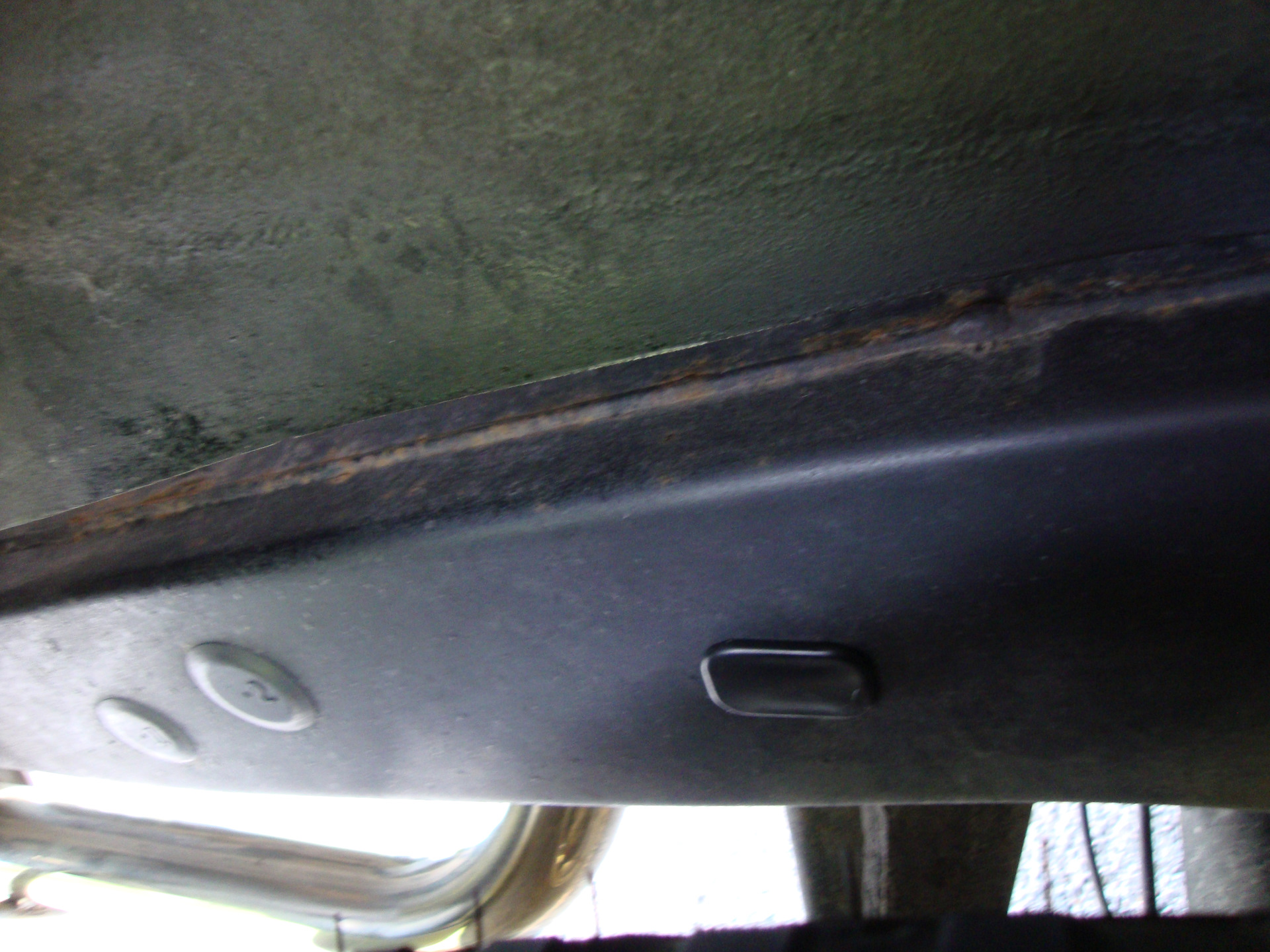

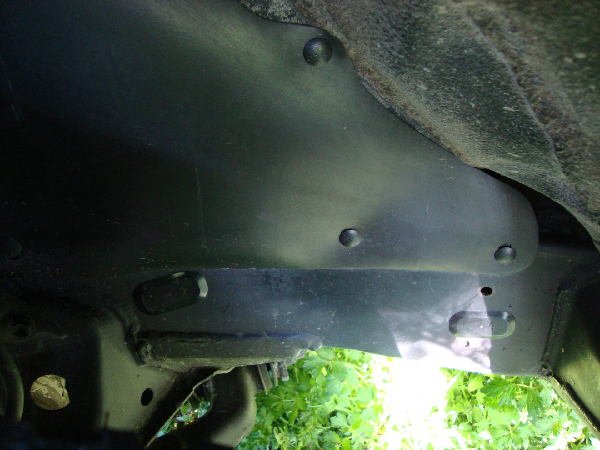

Toyota Prado 120 обладает рамой, выполненной с большим запасом прочности, которая постепенно понижается в связи с развитием коррозии на внешних сторонах и во внутренних полостях. Для обеспечения вентиляции внутри рамы в ней предусмотрены многочисленные отверстия, через которые попадает дорожная пыль и грязь, особенно, когда автомобиль используется на бездорожье. Стандартная мойка кузова не обеспечивает промываемость рамы, а лишь постоянно насыщает отложения внутри нее водой, что способствует развитию коррозии.
Для полной промывки рамы требуются нестандартные технические средства.

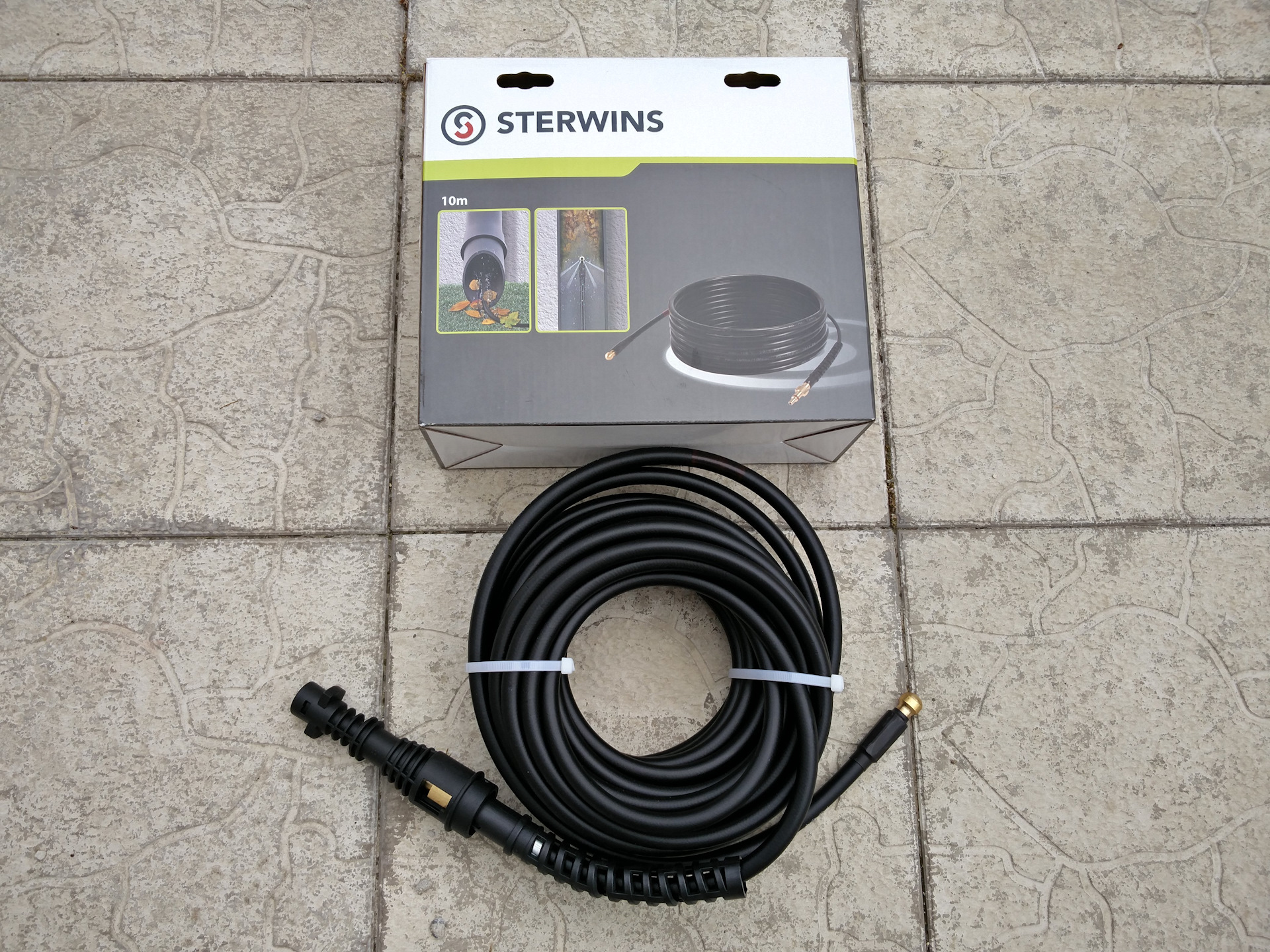

Используемые расходные материалы:
15012354 Шланг для промывки труб Sterwins 10м
18400619 Переходник Karcher — Sterwins
Данная оснастка было приобретена в магазине Леруа Мерлен и имеет возможность подключения к любым мойкам высокого давления Karcher. Имеет цену в четыре раза ниже, чем аксессуары Karcher, выполняет те же функции с высокой эффективностью. При промывке рамы шланг можно повредить об острые кромки отверстий, через которые он заводится во внутрь, что является еще одним аргументом в пользу данного комплекта.

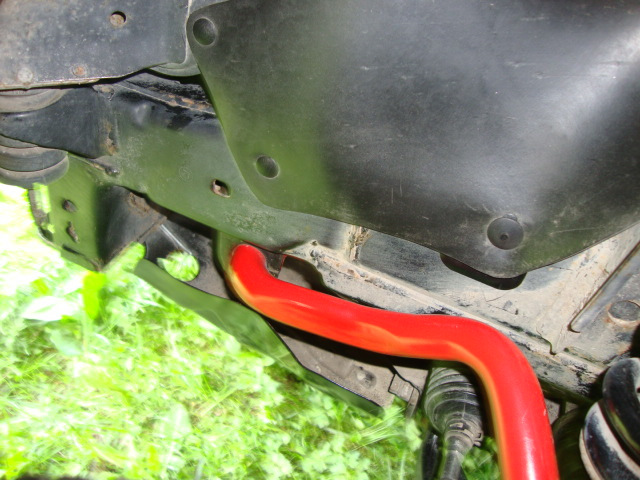

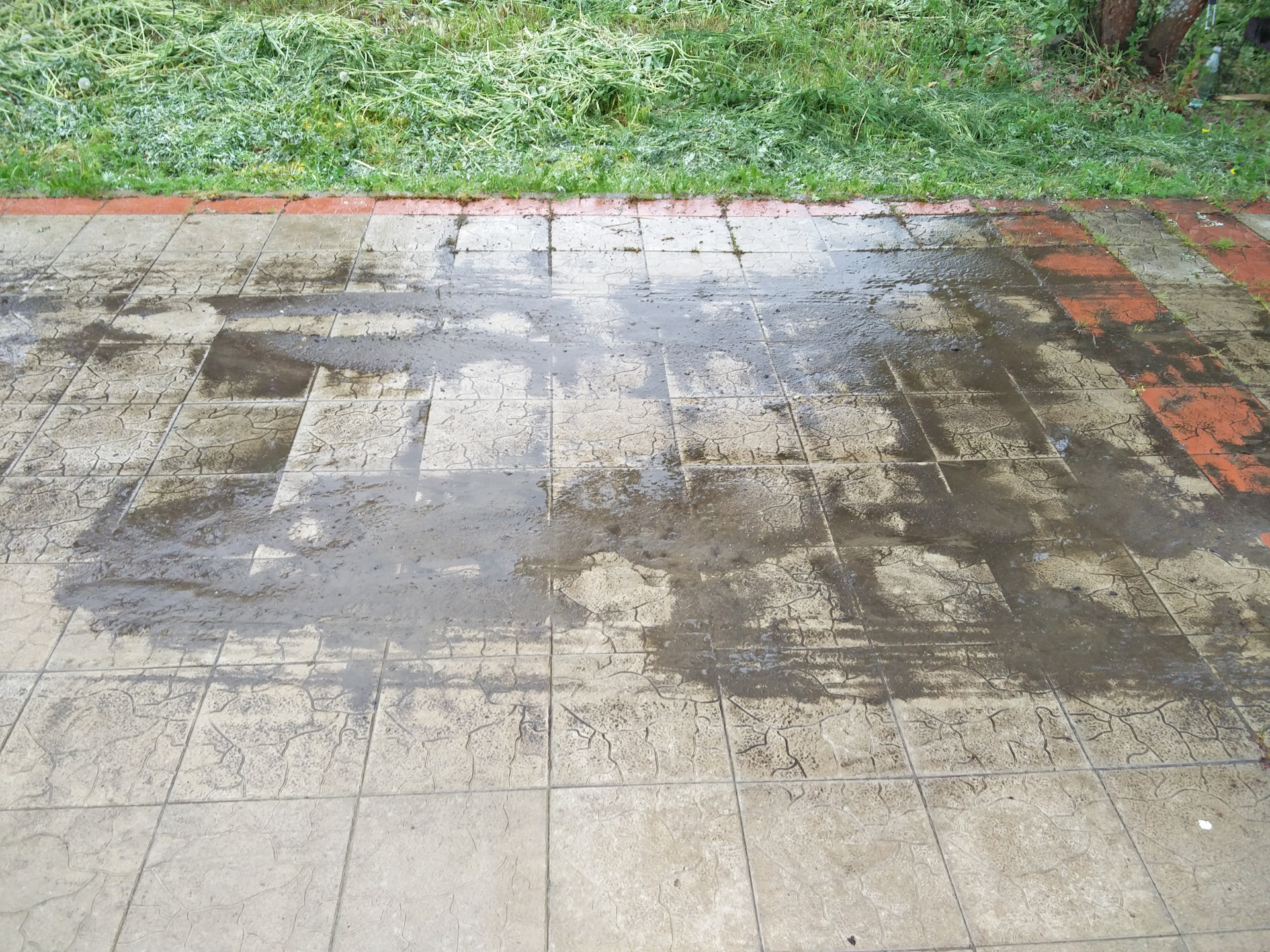

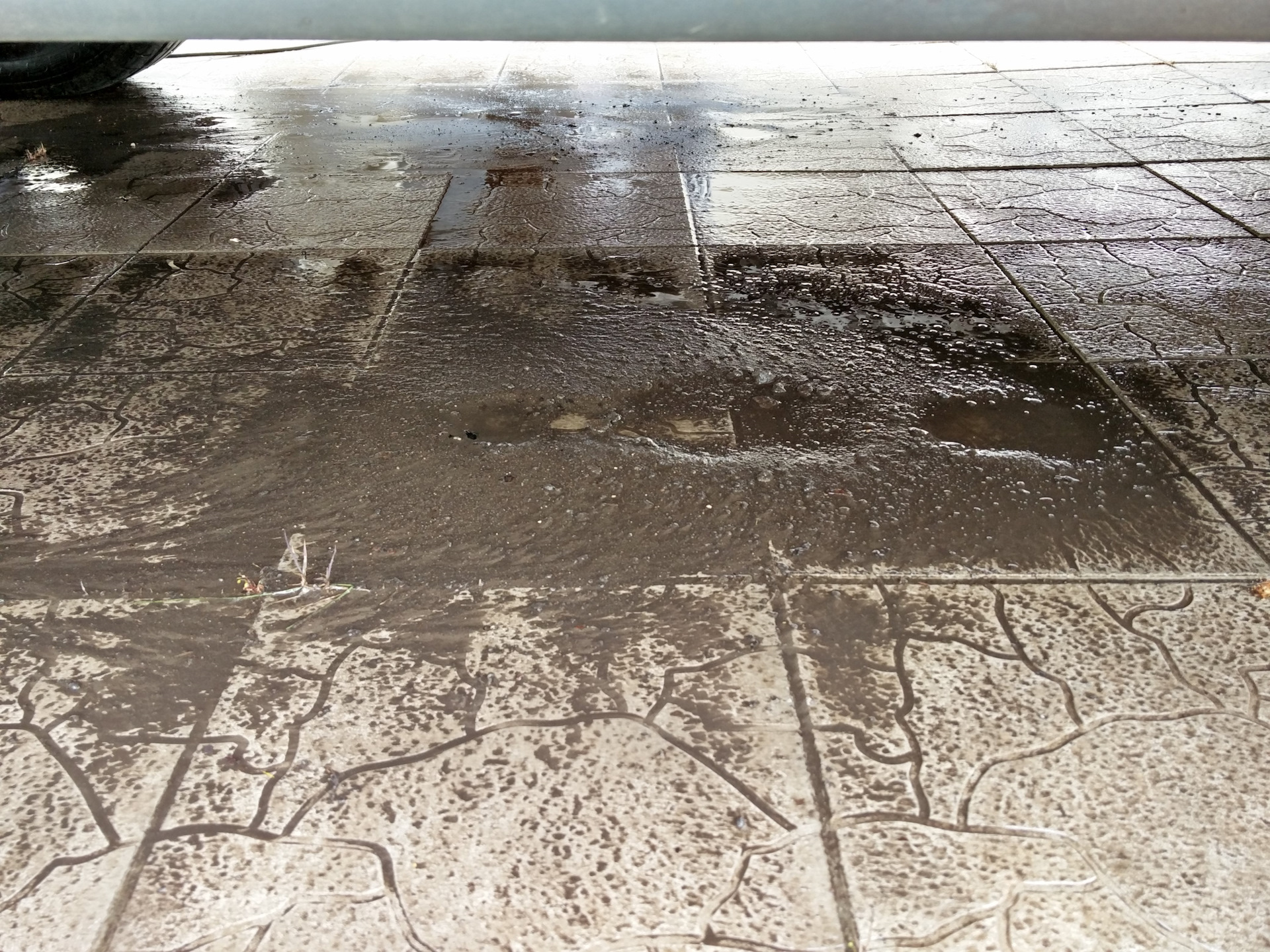

Основные загрязнения скапливаются на уровне задних колес и могут местами заполнить раму целиком. Поэтому предварительно стоит максимально вымыть грязь пистолетом высокого давления, лучше применить угловую насадку для мойки днища, которая крайне эффективно разрушает многолетние отложения. Заводить шланг для мойки задней части рамы удобно через отверстия в районе колеса. Колеса снимать не обязательно, достаточно выставить положение подвески в положение Hight, на автомобилях, оборудованных системой поддержания уровня кузова.

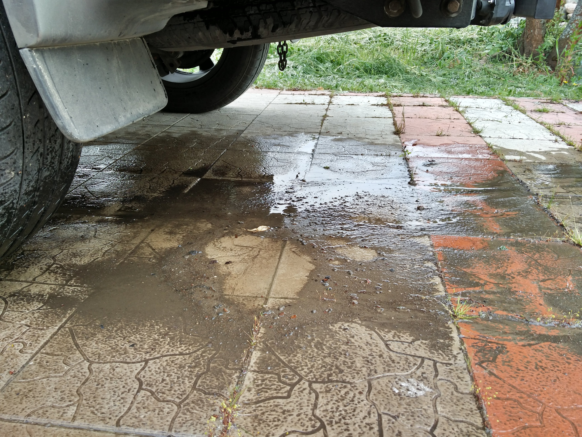

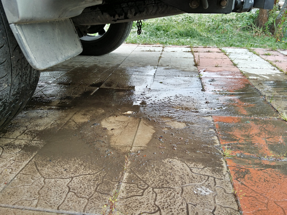

Для промывки остальных участков шланг лучше заводить из под днища в центральной части. Он без труда под действие реактивной тяги продвигается вперед, лишь иногда требуется немного вернуть назад и снова подать вперед. Для более качественной промывки рекомендуется подольше задерживаться на каждом отрезке рамы и возвратно-поступательными движениями шланга добиваться того, чтобы из сливных отверстий вытекала абсолютно читая вода.
Если умело подавать шланг, то можно пропустить его от кормы до носа и наоборот.

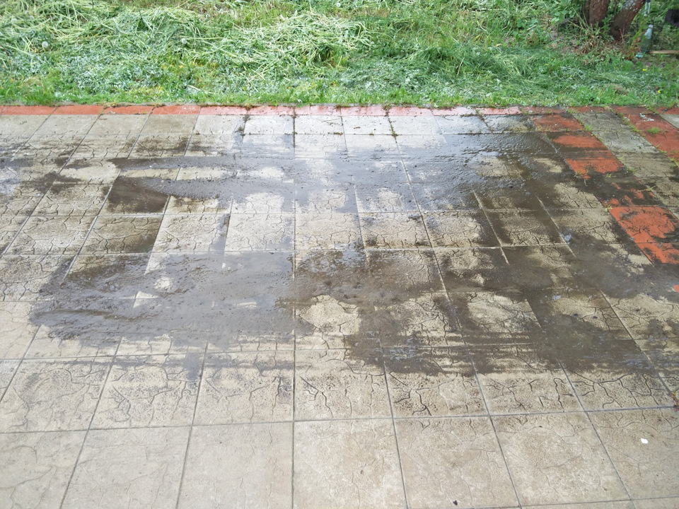

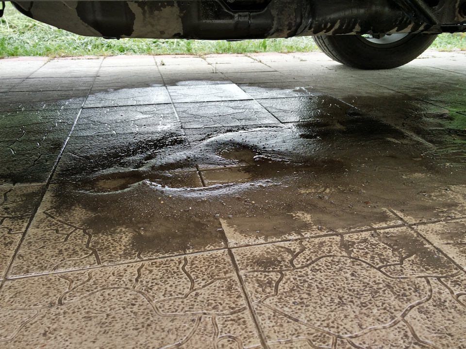

Было вымыто большое количество грязи и теперь рама абсолютно чистая, черная краска почти вся сохранилась.
На всю работу потребовалось не более часа. В дальнейшем буду повторять данную процедуру каждую весну, но время промывки уже не должно превышать 30 минут.

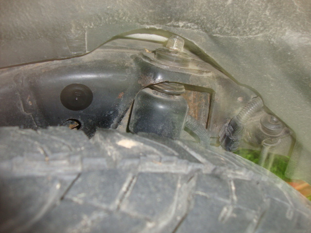

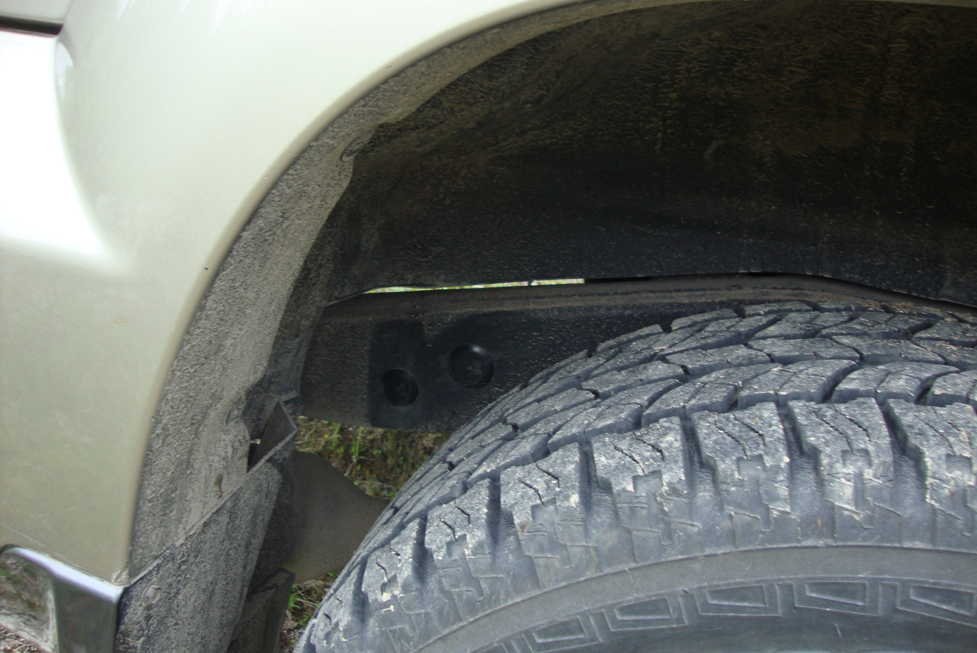

Блин одного не могу понять, из каких отверстий весь этот песок с водой выливается? Снизу же нет отверстий. Или надо всю раму водой наполнить? Но песок же не плавает… Давно хотел помыть раму, особенно много песка где задние колёса, но не могу понять как?
С низу десятки отверстий, на фото видно если присмотреться.
А задняя часть как промывается? Там тоже есть снизу отверстия?
Они повсюду) И насадкой можно гнать песок к центру рамы.

У меня такая же куча песка после мойки

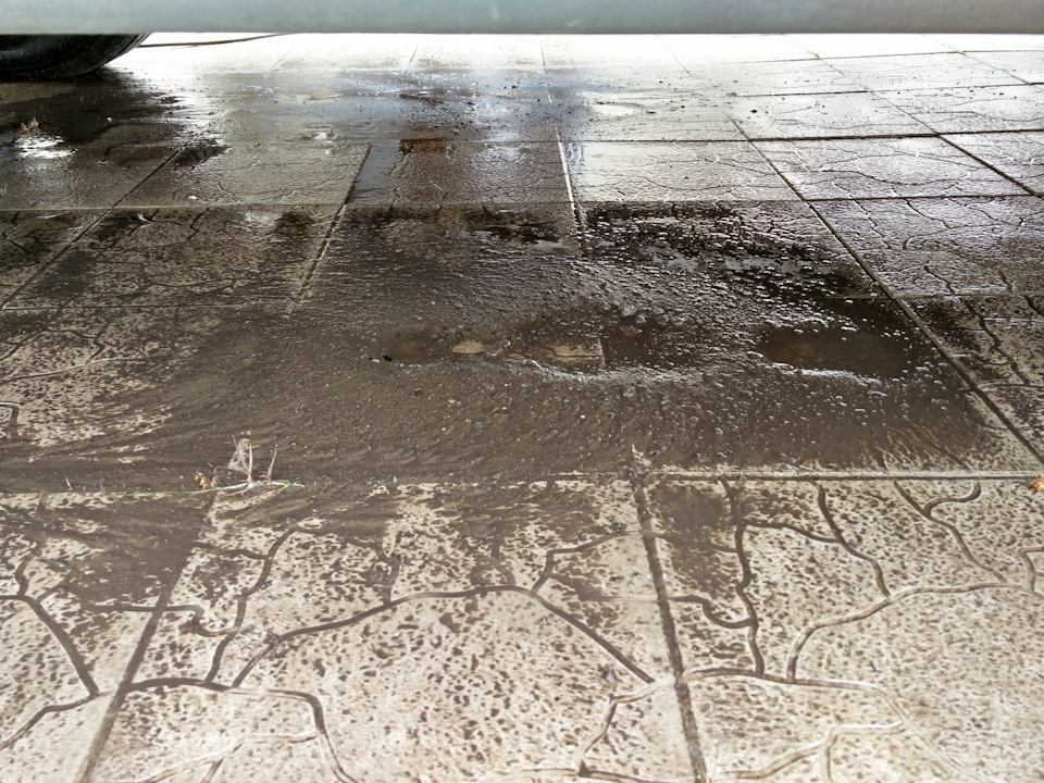

Охренеть сколько грязи. Надо тоже попробовать.
Из задней части вымывал чуть ранее. Ещё по лопате с каждой стороны.

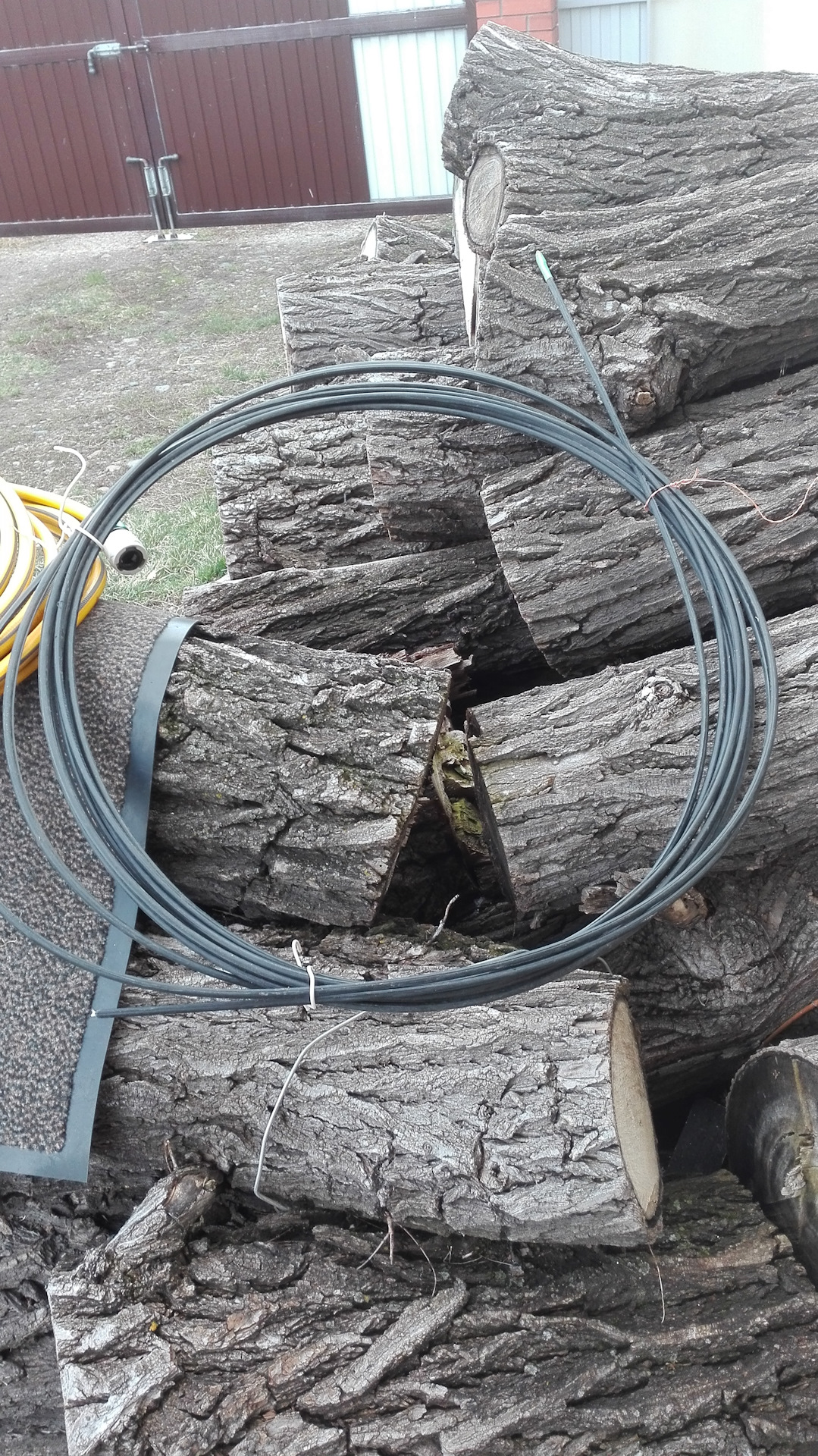

Да это вообще децел грязи. Я когда мыл раму, только в таз до верху набралось и ещё столько же мимо таза вышло. Правда я вместо угловой насадки (её у меня не было) сначала силовым стержнем от оптоволокна камни дробил и то кое как в районе задних колес грязь расшевелил!
openru
Вот таким жестким кабелем разбивал землянные камни внутри рамы

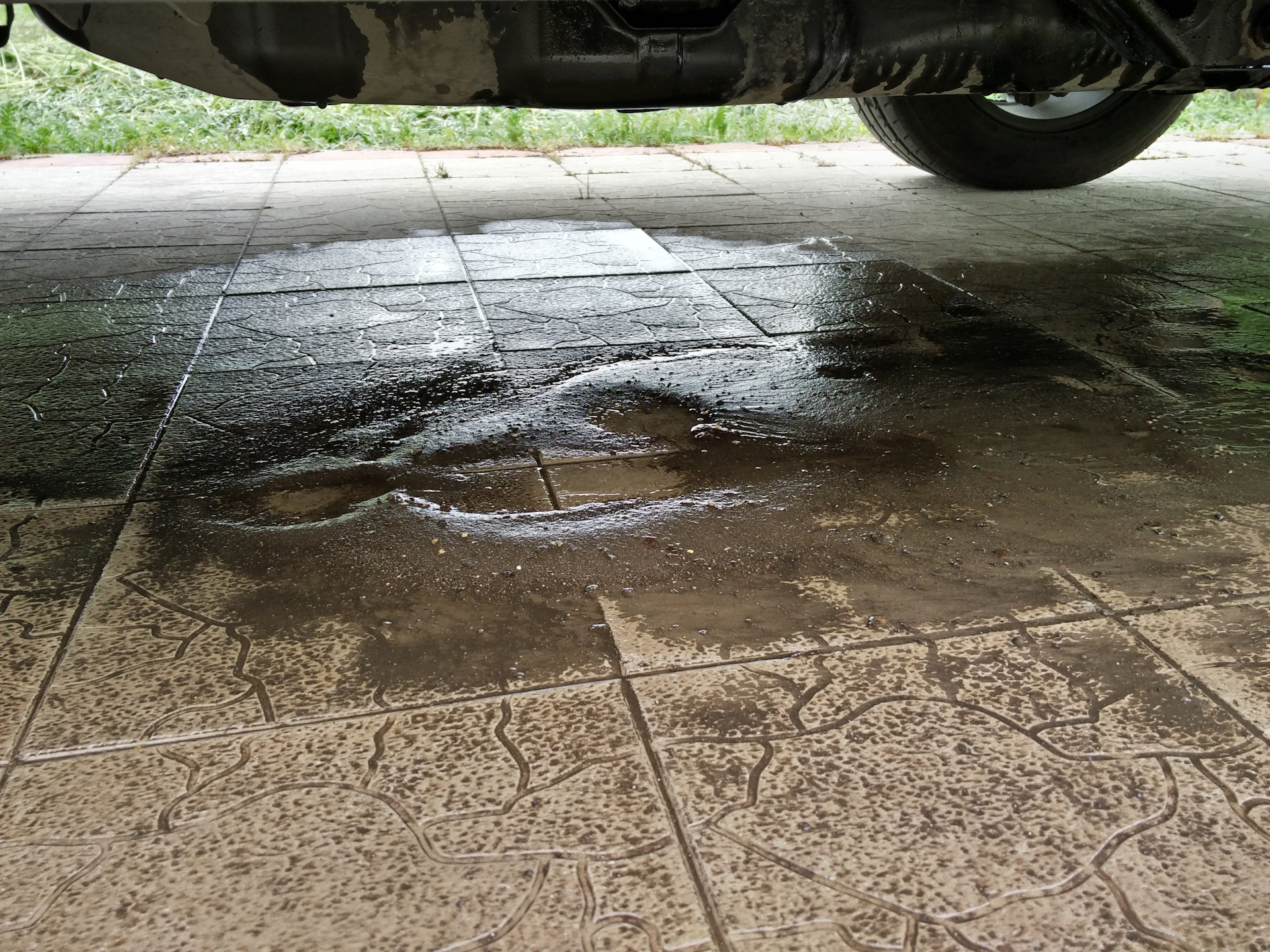

В раме кроме песка скапливается ил, именно он спрессовывается и когда высыхает становится очень плотным. Но напора Керхера хватает, чтобы быстро размыть загрязнения.

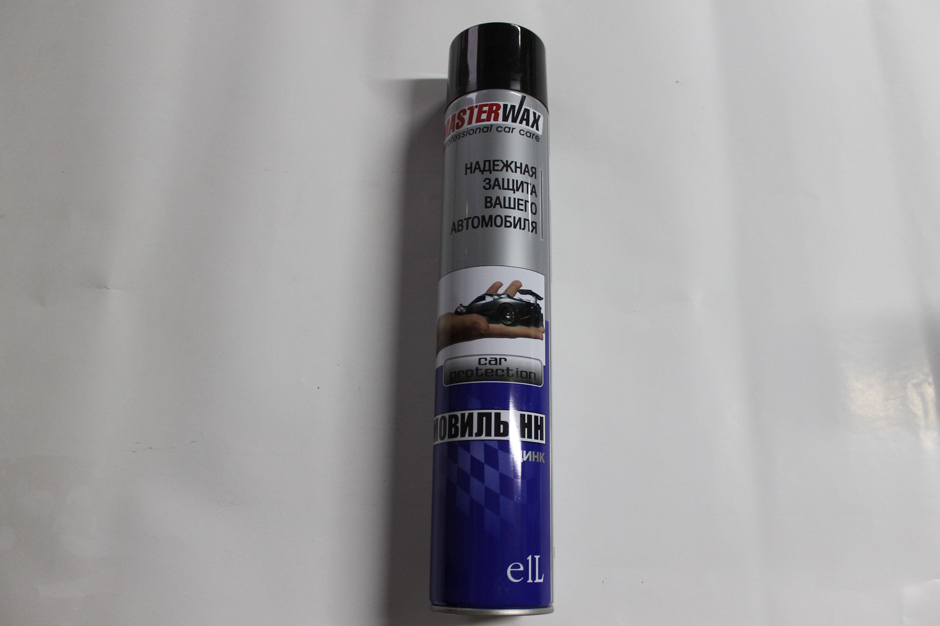

У меня задняя часть вообще не хотела промываться пока я не разбил на комки грязь и то гнал её к большим отверстиям, потому что через сливные они бы не прошли или нужно было долго их размывать. Второй раз через год такого не было, просто промыли раму по быстрому и все окей, потом просушили и 4 баллона мовиля туда!
Мовиль какой фирмы? Пропал мовиль, который выпускался лет 10 назад, светло-бежевый, образует пленку довольно быстро, со временем твердеет и отлично тормозит коррозию. Современные все жидкие и почти не высыхают.
Ну я использовал разные, но лучше всех показал из Нижнего Новгорода, баллоны как на фото. Перед использованием нагревали его в ведре с водой.
И многие считают, что мовиль и не должен высыхать!

Это вообще чистая рама
Привет! Димон, вот ты заморочился))
Мыл летом, весь песок был в задней части рамы спереди все было чисто .

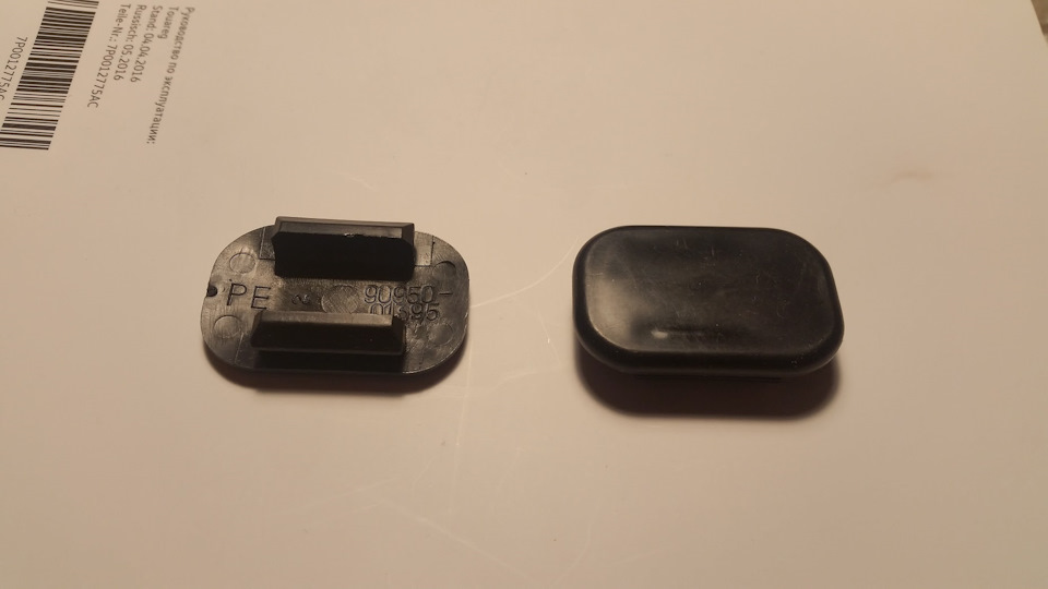

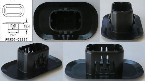

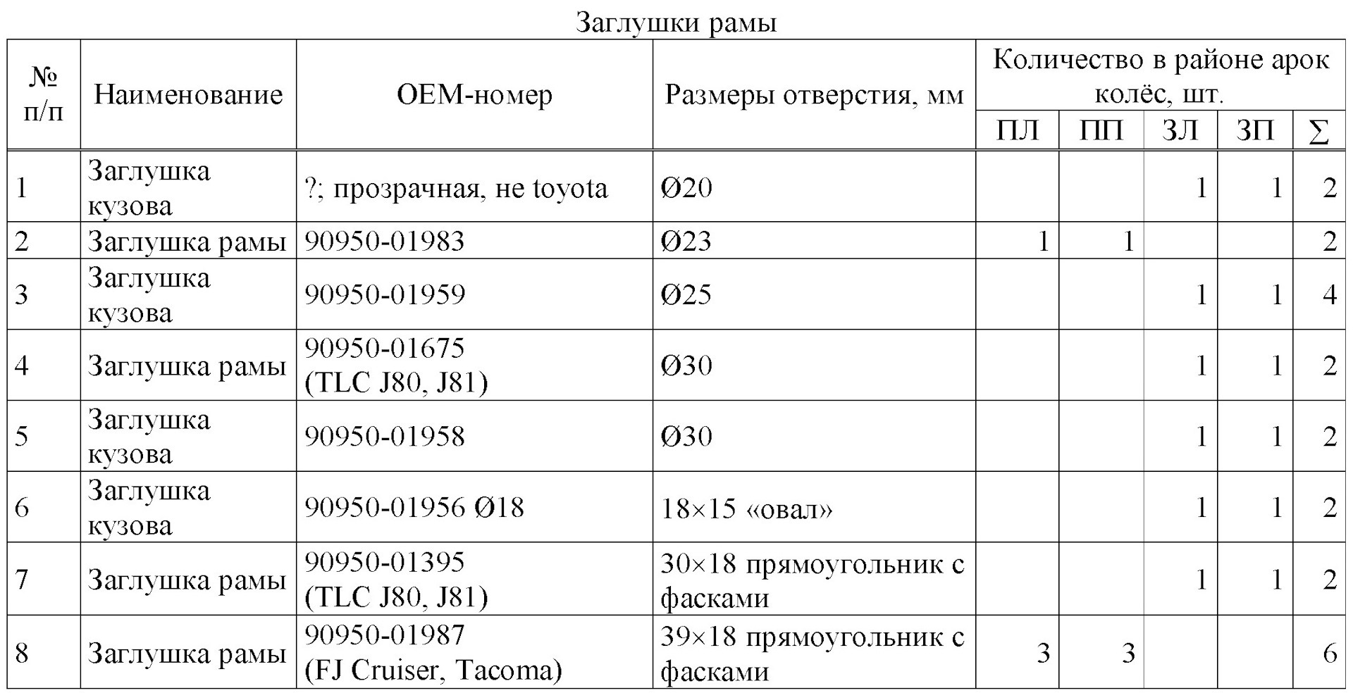

Есть у кого информация по заглушка рамы? Сколько и каких нужно купить и куда поставить
не помню щас точно -посчитать надо на раме -скоьлко я их наставил…
Ооооо, спасибо, если несложно посмотри пожалуйста. 👍👍👍🤝
я влепил 12 шт ---по 6 с каждой сторон . и ещё вроде по 3 шт можно…
Куя себе 🧐, в раме столько отверстий?
Vladislav387
Одна заглушка 200 Р
Самая дорогая вроде… выкуздрёпистая. брал и по 30 р и по 55

Понял, спасибище👍👍👍
На рынке от жигулей отлично подбираются резиновые заглушки за 3 копейки
Знать бы размеры или номера, а бегать со штангенциркулем по рынку не айс
Зачем по рынку со штангелем?! Записал размеры один раз и все.

Нет. я поставил 12 шт. по 6 с каждой сторон.
А по вашему списку все подходят в отверстия рамы?
ещё вот номерки это на заднюю часть рамы 9095001985 9095001984
А этих сколько?
этих я брал по 2 шт. На зад. Фото… за задним колесом.

Все глушить тоже нельзя, рама должна проветриваться. Хотя там не один десяток отверстий, самые грязные места можно и закрыть. Тем более на 150 догадалась несколько заглушке установить.
Конечно нельзя все закрывать . Но их там не сосчитать.
Со сторогы колес закрыть на… все! Рамп за счет отверстий во внутренней части будет продуваться.

Я ставил заглушки от 012 вазовской!Большие отверстия на раме диаметром на 30, остальные и на 15 и на 25.
vityaka50
Все круглые жигулёвские подходят. Прямоугольные родные, хотя пару штук волговских находил.
У меня мойка этой фирмы, в выходные тоже крутил в руках этот шланг и именно про раму думал. Так что пожалуй тоже куплю. Хоть раму мою постоянно при каждой мойке.
Без этого шланга считайте, что не мыли ни разу внутри!
Мою каждый год. В первый грязи пипец было! Щас немного грязной водички сливается, но у меня заглушки стоят ещё. Шланг наоборот, от старой мойки взял, и переходник от Керхера на этот шланг. Ещё и куча насадок получилась в дополнение к Керхеровским. Ну, и не знаю, правильно или нет, в прошлом году баллончик Мовиля внутрь рамы выдавил. Воняло потом неделю!
