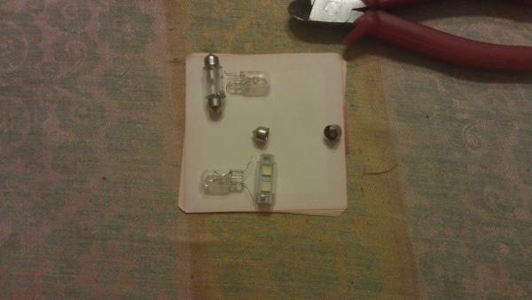

По наводке прекрасного человека "Primax" с того же форума была сделана подсказка что вместо лампочек подсоединенных к диодам C5W нужно поставить лампы W5W, чтобы и было сделано.
Фотоотчёт:

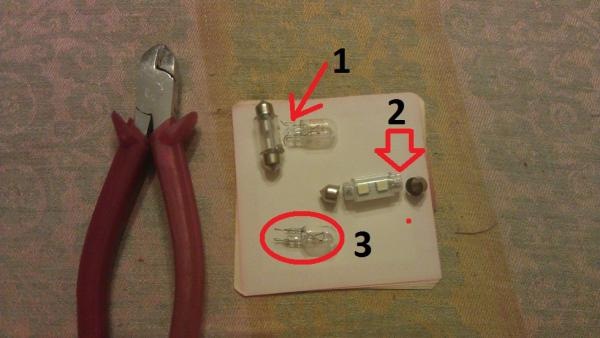

На фото
1. Лампочка уже сделанная
2. Диод со снятыми колпачками (снимал при помощи очень маленькой плоской отвёртки)
3. Лампочка W5W с откусанными возле цоколя лампы контактами (откусывал естественно там где контакт заведён в цоколь лампы и заканчивается — на этот момент стоит обратить внимание при покупке самой лампы, поскольку такие контакты могут "смотреть" как вовнутрь, так и внешне, что более удобно для откусывания кусачками)

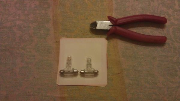

Далее я выпрямил контакт и завёл под крышечки с обеих сторон лампы.
Сделанные лампы

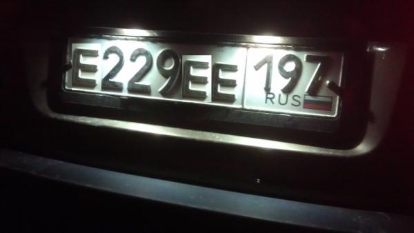

Результат (изв. за корявый Paint)
После месяца эксплуатации полёт нормальный!

Интересно как горят, не перебивает ли свет от лампы свет от диодов?
Нет, поскольку лампочка накаливания "смотрит" в другую сторону относительно диода.
Свет отличный — мне нравится!
