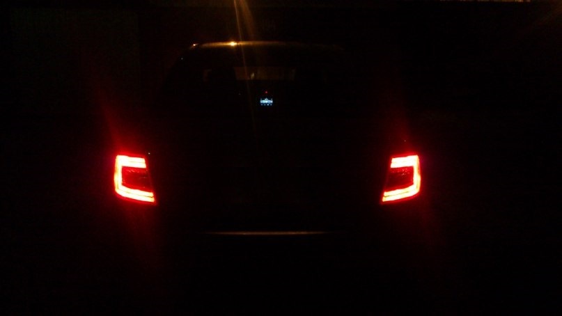

Месяца 3 назад появилась такая вот ошибка "Сбой в работе световых приборов". Все лампочки работают, решил дождаться ТО-1 и там предъявить, так как на ходовые качества не влияет.
В начале декабря поехал на ТО в Богемию.(О ТО напишу позже =)) Там мне сделали диагностику, несколько раз спросили нет ли диодов, посмотрели прошивку, поколдовали с ноутом и сказали, что будут отправлять ошибку на завод и я поехал ждать от них звонка.
Дней через 5 мне позвонили и записали на ближайшие свободные выходные.
К назначенному сроку я прибыл, к их удивлению. Оказывается у них произошел какой то сбой и я оказался не записан. Девушка долго что то обсуждала по телефону с мастером и в итоге меня приняли.Через 30 минут после приезда, мой автомобиль был в цехе. Еще через час, меня пригласил к себе мастер приемщик и сказал, что проблема не решена и они отправили ошибку на завод и я поехал ждать от них звонка ))))) Ситуация уже начинала меня раздражать, но ехать в другой сервис пока не хотелось.
Через пару дней мне позвонил лично мастер цеха и предложил подъехать к нему в любое удобное для меня время, ему посоветовали попробовать что то перекодировать. Я приехал к назначенному времени, он меня встретил, и мы пошли к машине. Минут 20 он колдовал, но в итоге ноль. Сказал, что взял мое дело на контроль и, как только ситуация проясниться, он позвонит.
На сегодняшний день звонка не было.
Upd// Перепрошили блок комфорта, теперь ошибка пропала.
