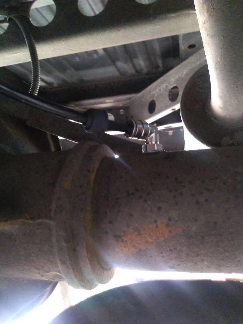

Проще всего менять сапуны в мостах — там все доступно, нужен только ключ на 12.
На заднем мосту сапун стоит слева, над ним проходит труба глушителя.
Меняем на такую конструкцию

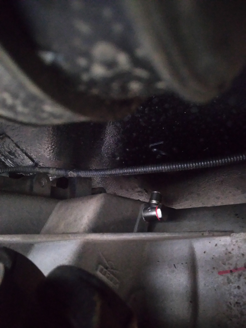

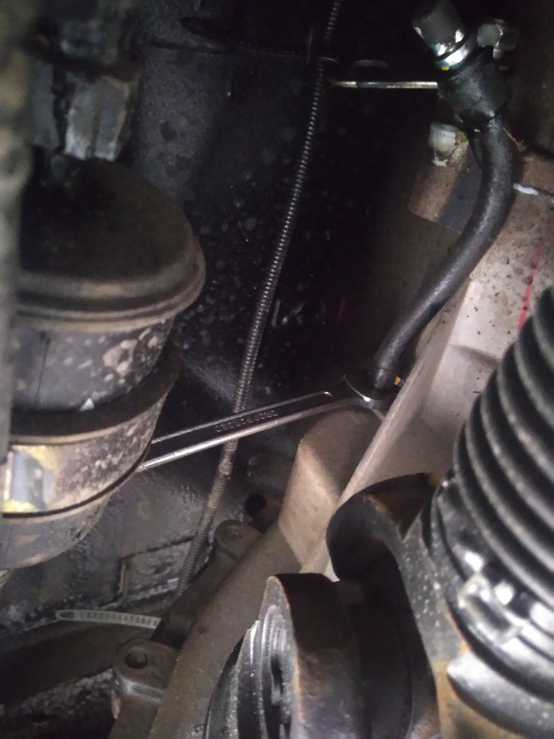

С раздаткой и коробкой немного посложнее — сапун коробки находится за сапуном раздатки и чтобы до него добраться нужно выкрутить один из болтов крепящих раздатку к коробке.
Этим же болтом крепится сапун раздатки (он выносной на шланге). Открутив болт снимаем крепление сапуна и выкручиваем его из раздатки
Меняем вот на такой фитинг

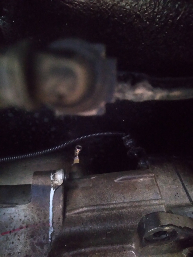

Далее выкручиваем сапун коробки, теперь к нему можно добраться. У сапуна в коробке шаг резьбы больше, чем у сапунов в мостах и раздатке, а потому нужен переходник.
Поскольку высота нового сапуна больше чем старого, мне кажется имеет смысл укоротить резьбовую часть в которую вкручивается Г-образный фитинг, уменьшив тем самым общую высоту. Я к сожалению этого не сделал и пришлось сначала вкрутить в коробку переходник, а затем сам фитинг, вместе они не хотели влезать. Расстояние от верхней точки фитинга до кузова примерно 1см. Пока хватит, а на будущее куплю такой же переходник и укорочу его, думаю 5 мм там можно срезать.
Устанавливаем на место

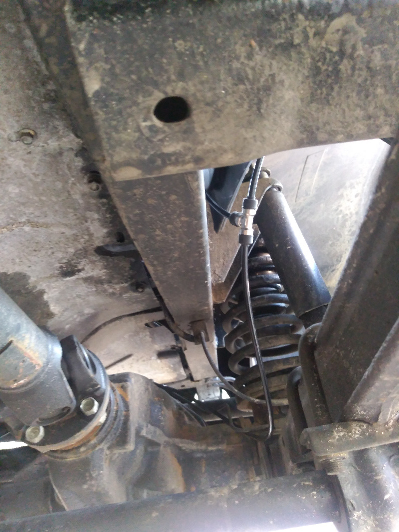

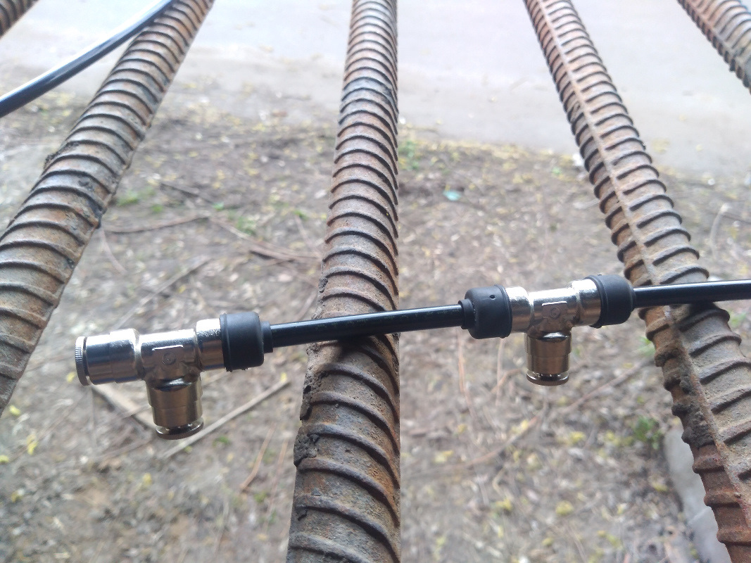

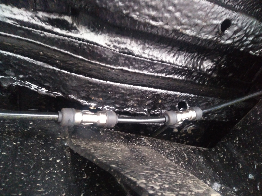

Далее протягиваем трубку от сапуна заднего моста по раме правого борта до раздаточной коробки и устанавливаем два тройника
И подключаем к ним трубки от раздатки и коробки.
Осталось подключить передний мост. Берем еще один тройник и врезаем в магистраль

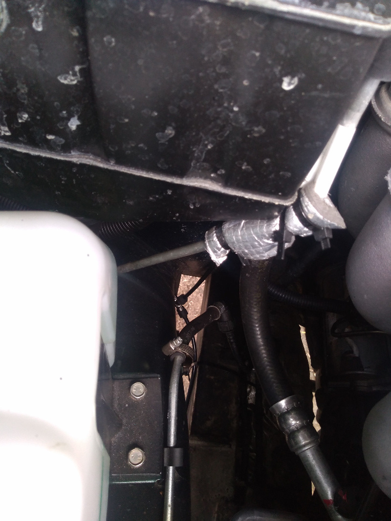

Ну а затем все это хозяйство выводим в подкапотное, подсоединяем фильтр, чтобы пыль не попадала и крепим там.
Трубка достаточно плотно вставляется внутрь штуцера такого фильтра, но на всякий случай, сверху еще укрепил резиновым шлангом.

Все круто, только гавно эта схема…на себе проверил…потек сальник заднего моста…ну думал потек и потек…но решили все же проверить все…и поняли что магистраль то забита…а если один из агрегатов плюнул масло то не дышат все…для себя сделал вывод : если выводить под капот то каждый агрегат отдельная магистраль…но ни как ни в одну… сегодня купил сапуны газелевские…их поставлю.
В принципе, переделать не сложно, только трубки докупить и соединители. А трубку с заднего моста можно вообще в крыло по правому борту вывести. Пока так покатаюсь, а там видно будет, может и переделаю, практика покажет :-)
