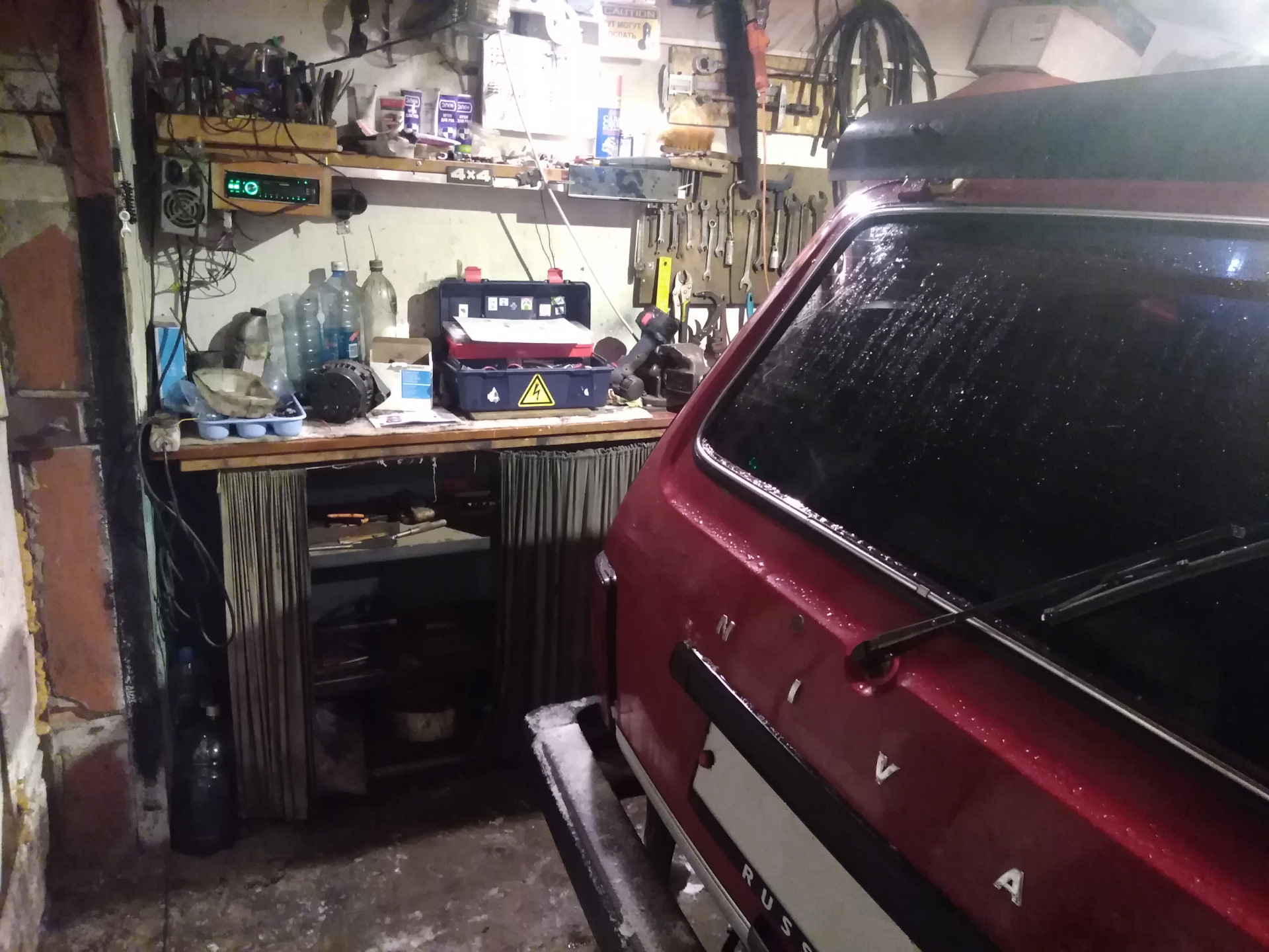

Заехал после работы в гараж
и не спеша перекинул блок за 30 минут максимум, а потом обмыл это дело чаем с бергамотом

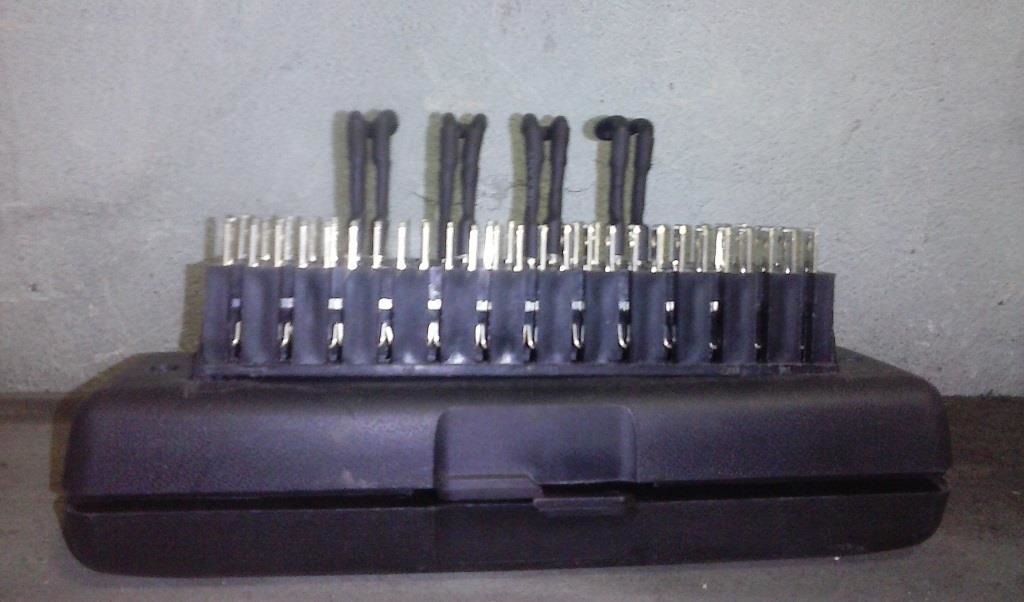

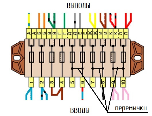

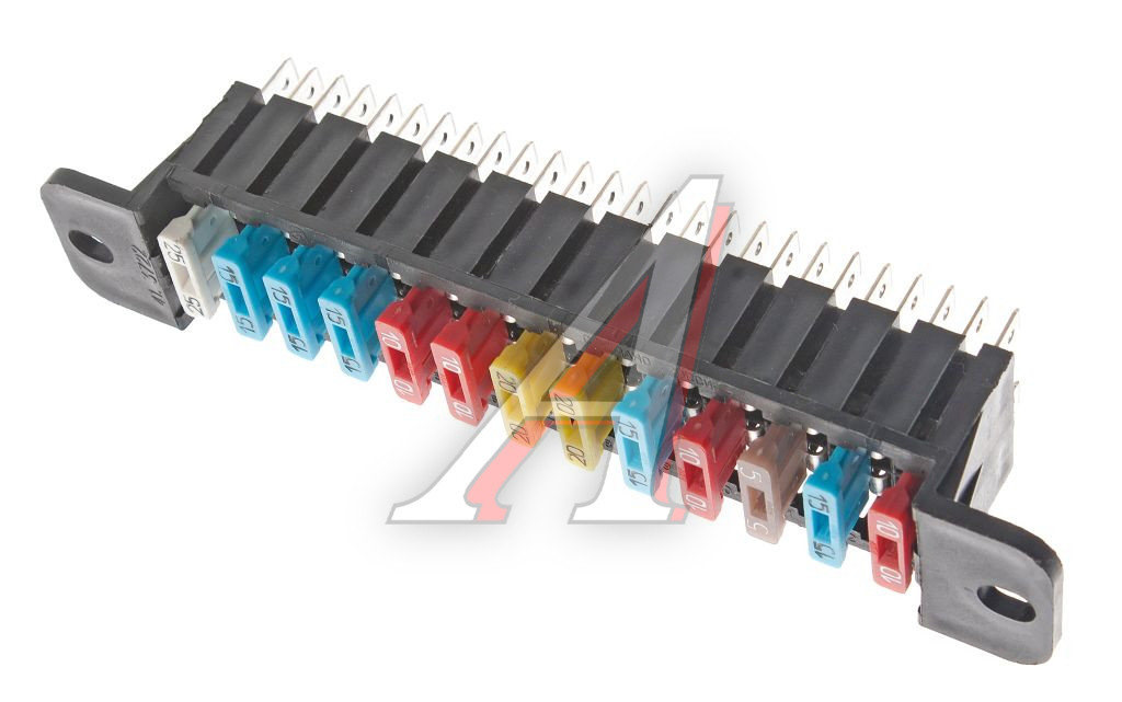

первым делом надо в новом блоке установить перемычки между контактами, повторяя схему штатного блока
Перемычка представляет собой кусочек провода сечением 2,5 мм2 с клеммами на обоих концах, одетым на вводы соседних предохранителей, на евро блоке на вводе и выводе расположены по два контакта

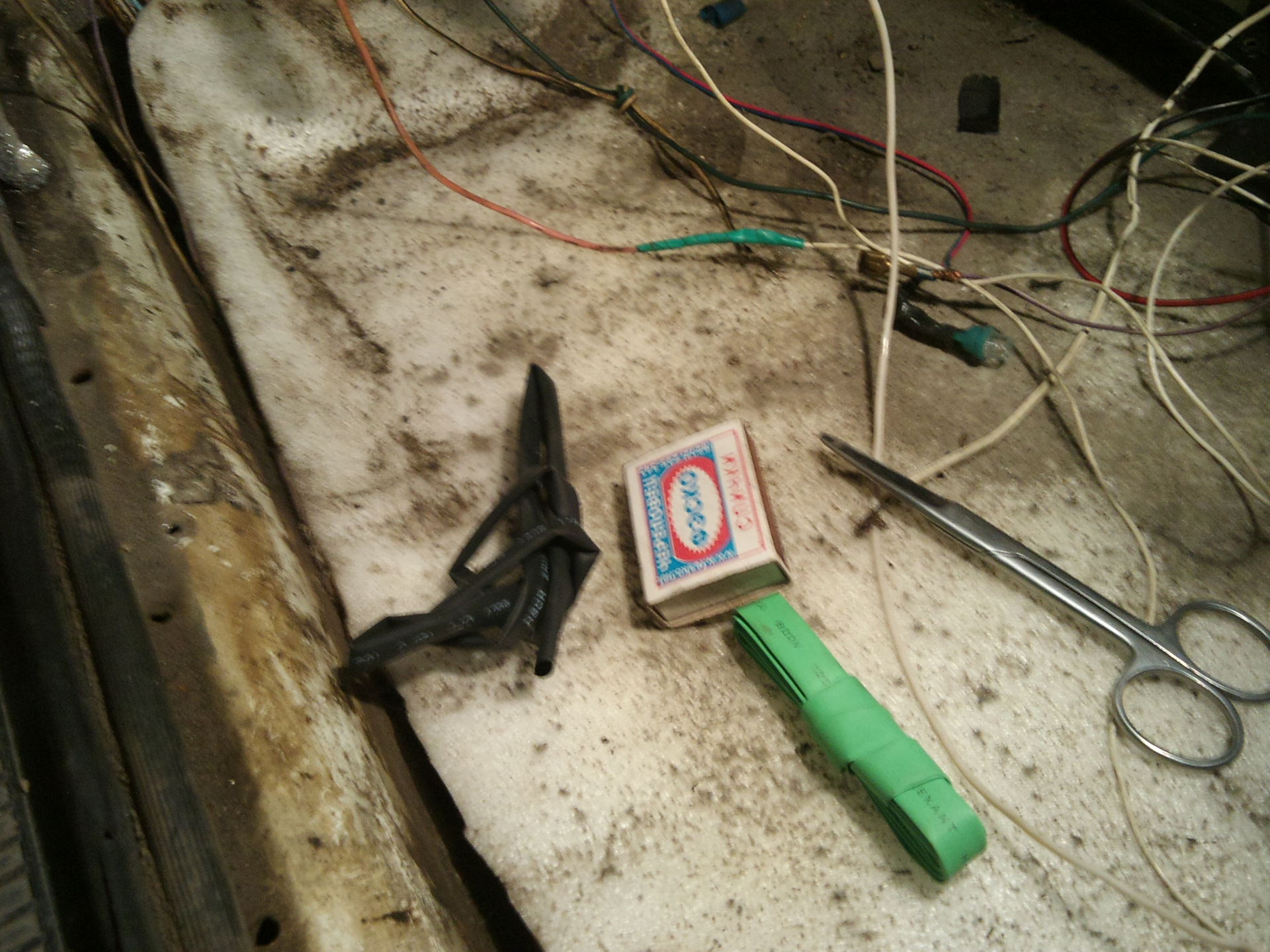

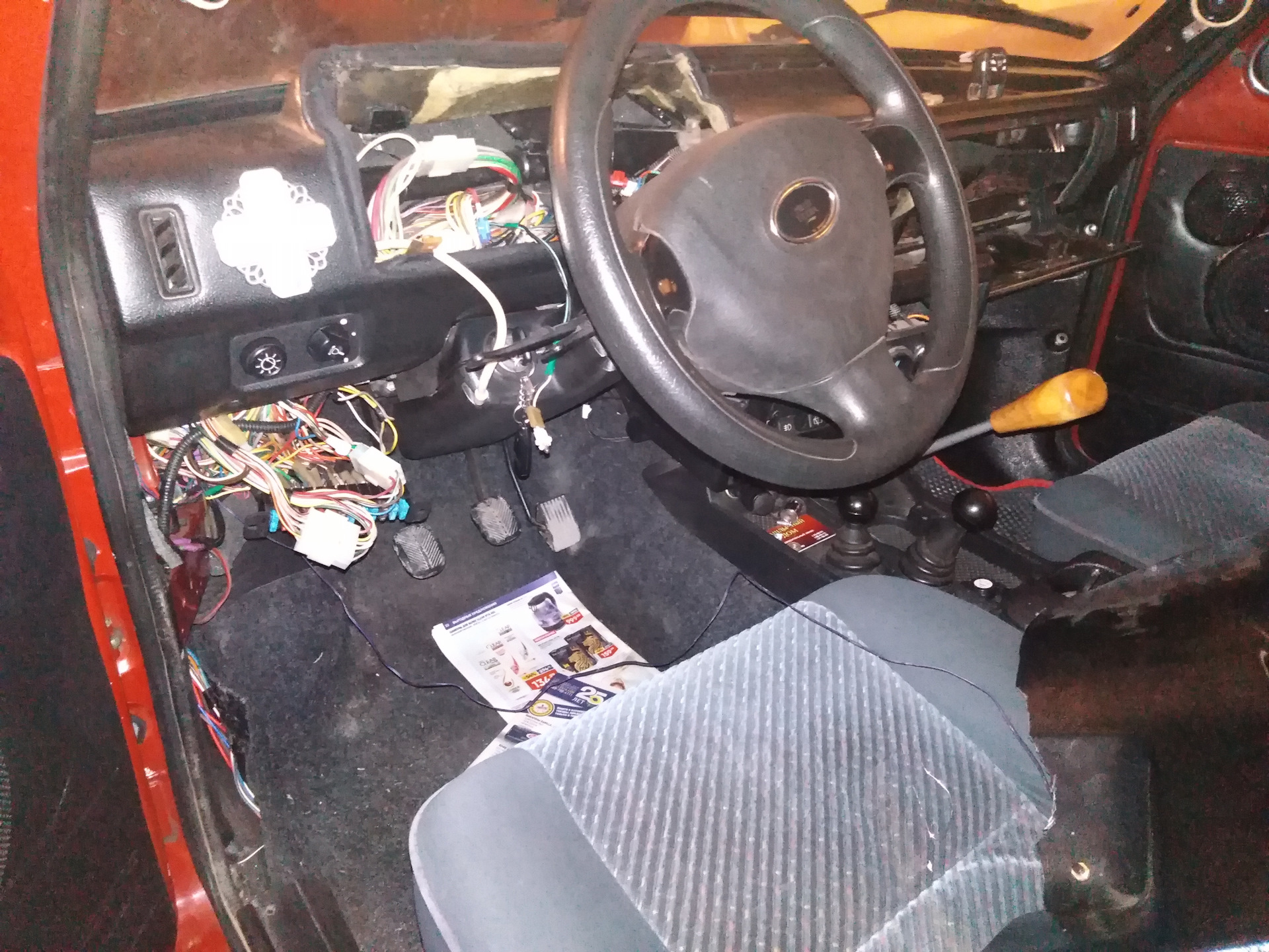

далее не спеша и внимательно переключил провода со старого блока на новый

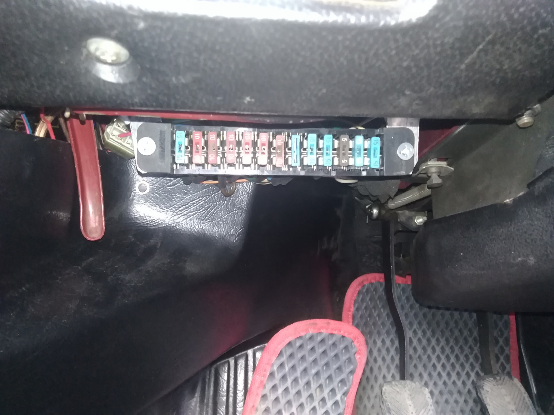

Далее по месту вырезал из кусочков алюминия уголки и прикрутил новый блок на штатное место
Проверил, всё работает.

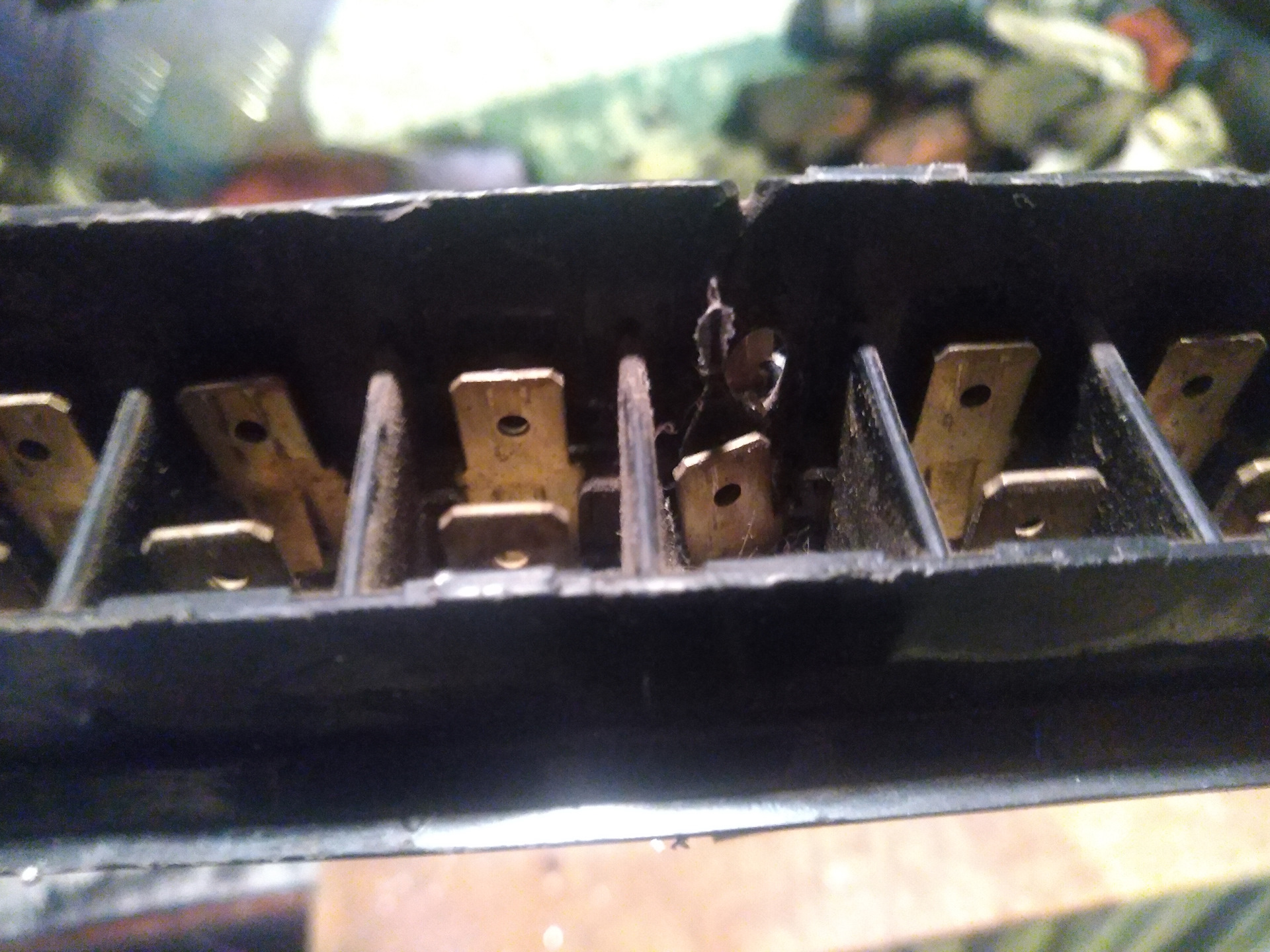

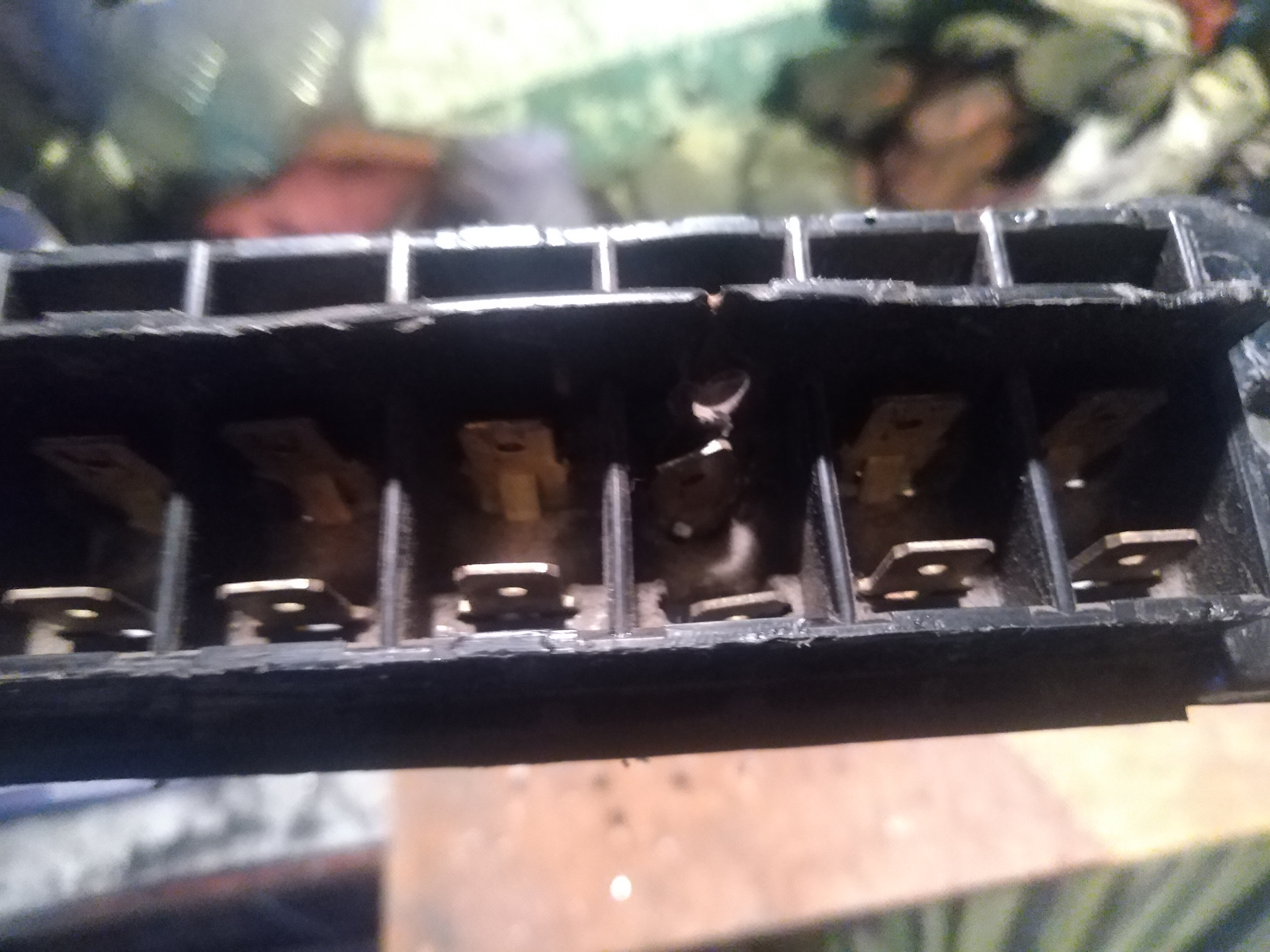

Пока пил чай с бергамотом, поглядел на старый блок предохранителей и вид у меня при этом был примерно такой

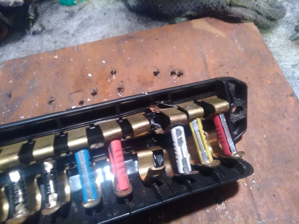

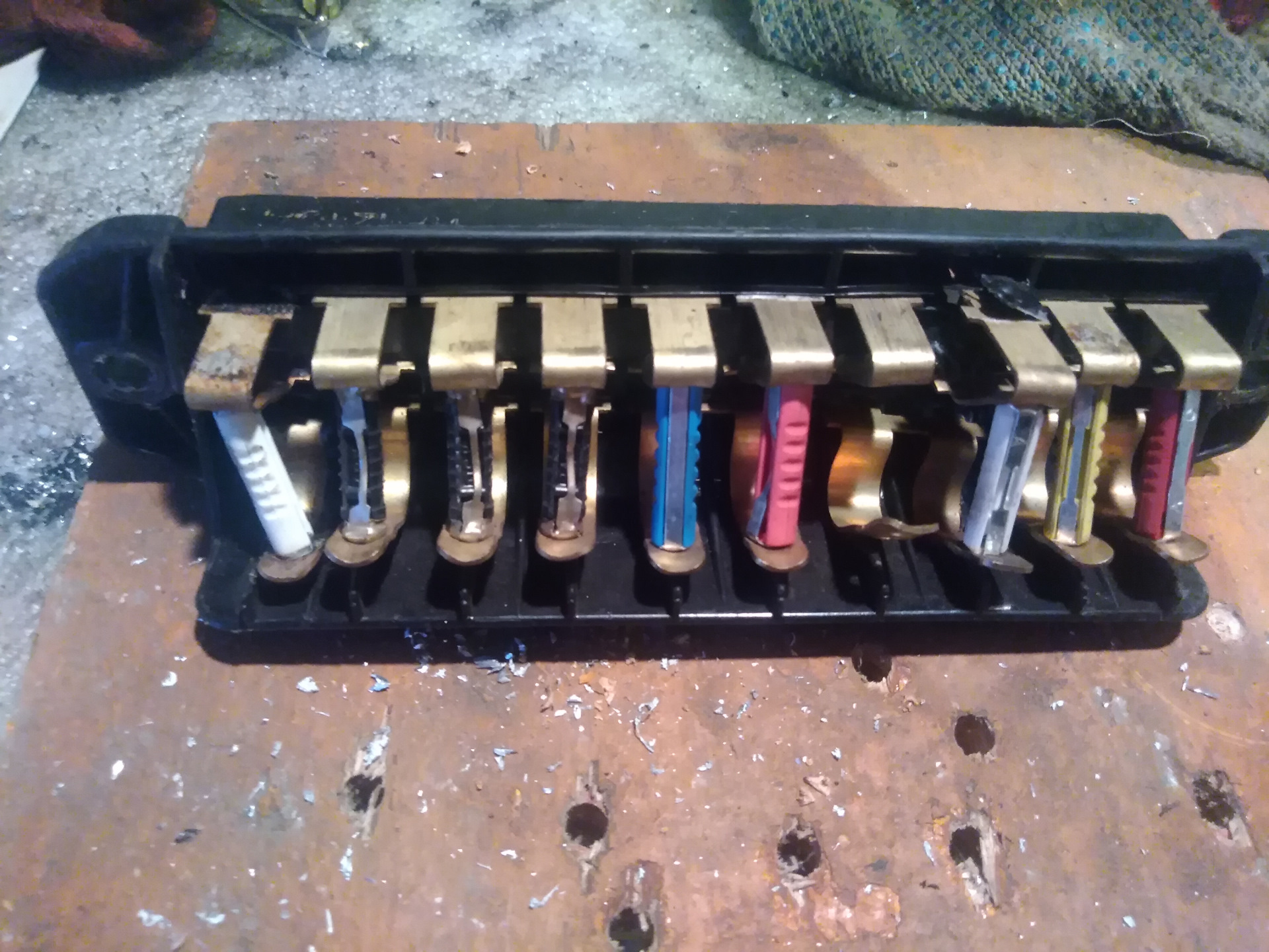

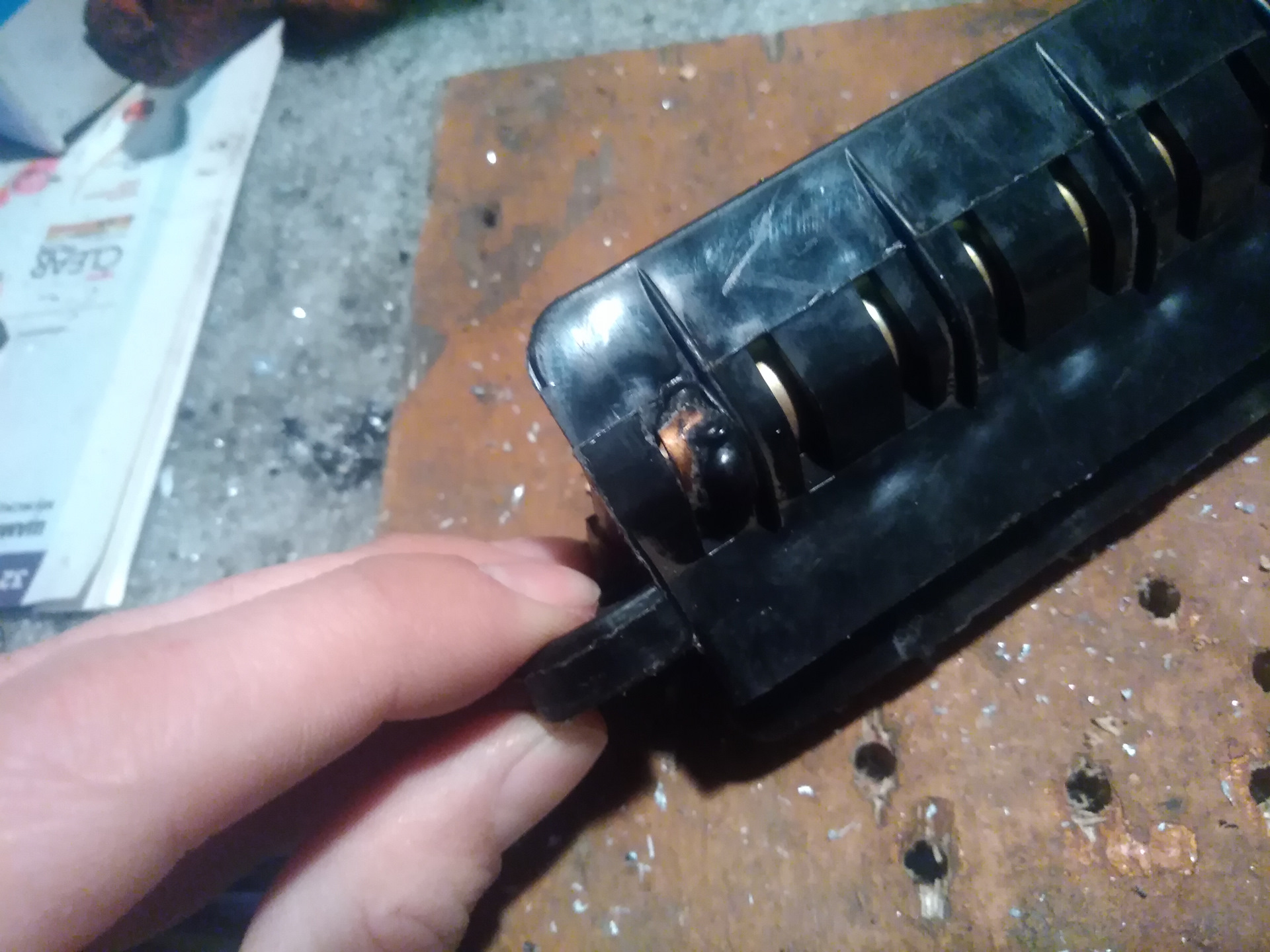

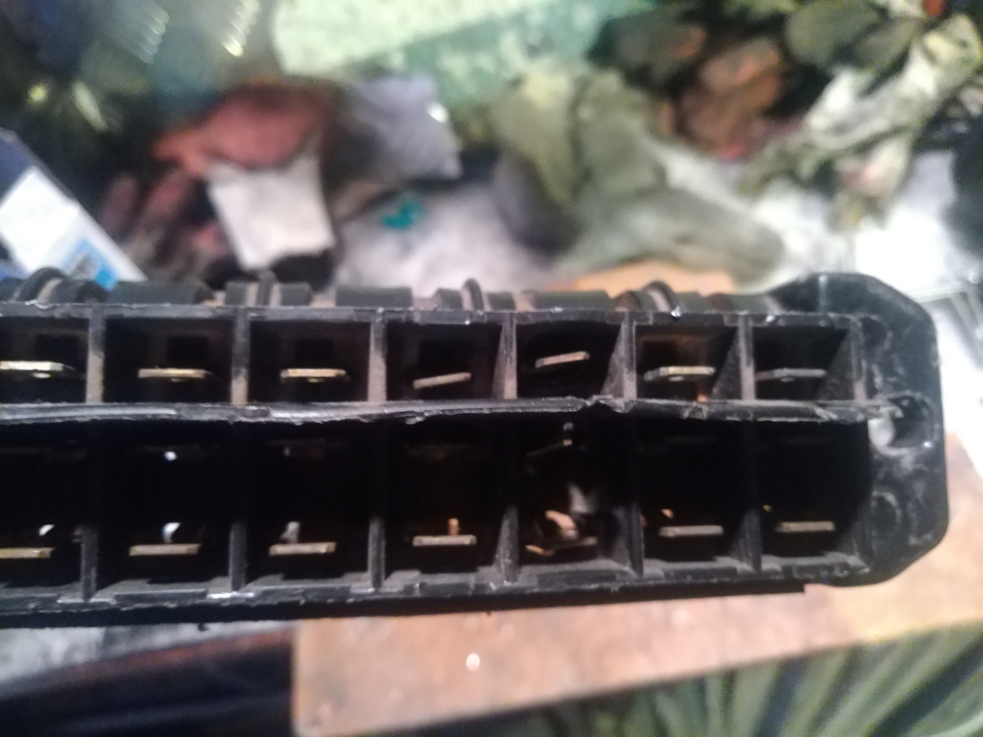

блок был малость так попорчен, а именно все контакты были наперекосяк от того что постоянно перегревались и плавили пластик
в принципе и на прошлой ниве блок имел такой вид, я вижу причину в том что площадь контакта у этих предохранителей не достаточная и возможно прошлый хозяин из деревни не особо заморачивался с правильным выбором предохранителей. Но это уже дело прошлого теперь в этом хозяйстве полный порядок.

А я чего-то не понял… на 3-м фото схема и 3 перемычки, а на 4-м фото блок с 4-мя перемычками! Почему?
Блок на 13 предохранителей, перемычка с лева это на дополнительной группе из предохранителей (основных 10)
То есть это для доп оборудования?
В маленьком блоке блоке предохоанителей где прикуриватель

Этот блок с "правильными" предохранителями работает без проблем годами. Дело в том, что раньше все предохранители шли остроконечными, они контакт кольцом что на верхнем, что на нижнем лепестке, а потом стали делать "тупые" предохранители, которые с нижним лепестком контачат двумя крошечными точками. Отсюда и проблемы.
С европредохранителями тоже не всё гут — очень часто попадаются с жестянки, так вот, проводка горит, а эти "предохранители" нет. Реально хороший предохранитель должен не магнититься и иметь толстые ножки. С тонкими либо будет выпадать, либо подшмалит контакты.
Европредохранители покупаю Tesla. Еще не подводили. Если перегорают, то только "по делу". И сидят очень плотно, доставать приходится только тонкогубцами.
нормально ли наделись штатные клеммы на блок предохранителей? не болтались ли? (мне пришлось поджимать, и то не пойму, такое чувство, что за дырочки в клеммах держится) Нормально ли на место встал блок? Провода не мешали?
Клеммы плотно сели
Провода пришлось немного пораздвигать, но ничего критичного не выявил, правда сначала прогрел их тепловой пушкой, чтобы изоляция размякла. А вот новые кламмы из магазина использованные для подключения доп оборудования пришлось поджать иначе болтались.

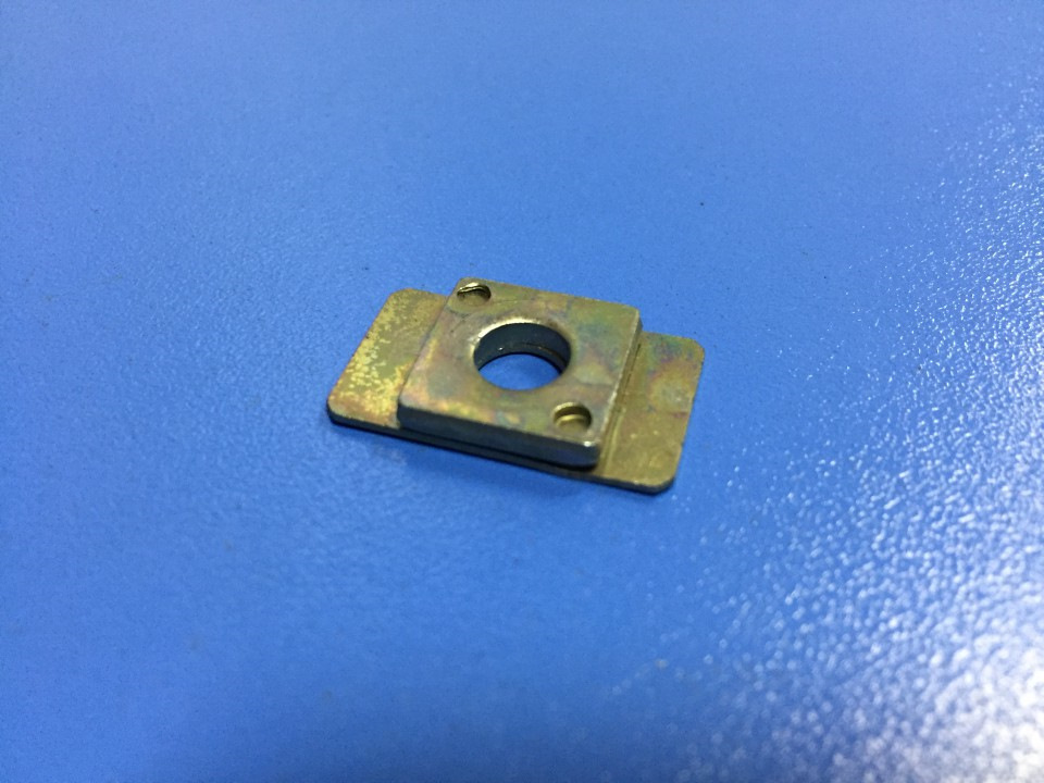

Я просто вставил одножильный провод в соседние клеммы и пропаял, перемычки получились. В клеммах есть отверстия. Видно что шайбы антитравматические прямоугольные под срывными болтами погнуты. О эта классическая качка рулевой колонки))
а эти шайбы разве не должны так выглядеть с завода? У меня и на прошлой Нивке такие стояли
У них тонкая пластинка должна быть плоской. А здесь уже видно что отогнута. Я снимал стучал-правил. А то колонка качается.
Фига себе, не знал. Спасибо! прикуплю новых, нормальных.
А смысл вместо 8А ставить 10? Нормально ставятся на 7,5А.
может и есть, не было под рукой на момент установки на 7,5 А
