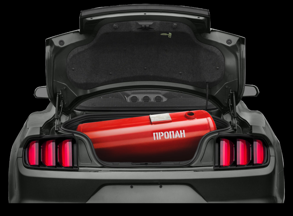

Тут в параллельных темах у камрадов возникли споры по поводу окупаемости ГБО. Многие либо не понимают как посчитать, либо неправильно считают. Привожу расчеты для примерного понимания окупаемости ГБО. Это не конкретный расчет, а принцип! Подставив свои значения Вы сможете понять окупаемость Вашей машины с Вашим расходом и манерой езды!
1 — Сначала данные, которые возьму усредненно для расчетов:
— бензин 42 р/л.
— газ 24 р/л.
— установка ГБО со всеми экспертизами, оформлениями и пошлинами 35000 рублей (за основу взял свою стоимость 34300 рублей за все!)
— расход бензина 15/100 (л/км)
— расход газа 18/100 (л/км)
— пробег для расчетов 10000км (для упрощения)
И так:
10000 / 100 х 15 = 1500 л.
1500 х 42 = 63000 р.
то есть на 10 000 км при расходе 15 литров бензина мы потратим 1500 литров, что составит 63000 рублей
10000 / 100 х 18 = 1800 л.
1800 х 24 = 43200 р.
то есть на 10 000 км при расходе 18 литров газа мы потратим 1900 литров, что составит 43200 рублей
2 — разница в стоимости на 10000 км пробега составляет:
63000 — 43200 = 19800 рублей.
То есть при пробеге 10000 км на газу мы экономим 19800 рублей или у нас получается экономия 1р 98 коп. на километр.
Соответственно если у нас на 1 километр пробега экономия 1,98р., то
35000/1,98 = 17676 км.
То есть для того, что бы у нас экономия составила 35000 рублей, нам на газу нужно проехать 17676 км.
Повторюсь — это не конкретный расчет, а принцип приблизительного расчета для понимания окупаемости установки ГБО.
Подставив свои цифры Вы получите пробег окупаемости ГБО на своей машине с Вашим расходом и с Вашей манерой езды!
