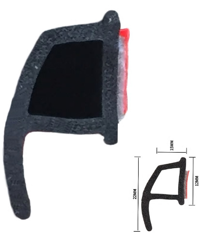

и заказал в Китае P-образный уплотнитель 4 метра.
Уплотнитель прибыл и был приклеен взамен старого D-образного. Сам P-уплотнитель хорош. Сделан из умягчённой резины, без какого-либо резкого запаха. Несмотря на то, что при пересылке защитная лента со скотча кое-где отвалилась, уплотнитель приклеился хорошо. Все танцы с бубном при поклейке, а именно очистка и обезжиривание мест установки, конечно, прилагались
Но…
Честно говоря удивлен, что у многих восторг.
В моем случае уплотнитель и "евоное крылышко” не перекрывают полностью щель. Пыль засасываться. Вопрос опять остался нерешенным
Особенно в восторге от P-уплотнителя владельцы Степвеев, может там двери стоят по другому?
Или может уплотнитель из Китая у всех разный?
Вообще, уплотнитель сам по себе клёвый и на других машинах, думаю, справляется со своей задачей. Про натирание уплотнителем краски до металла при таких решениях – не могу прокомментировать: у меня все варианты уплотнителей не дотягивались до противолежащей части порога или проема. В конце концов, можно было бы и бронепленкой поклеить. Но нет необходимости.
Зазор между дверью и проемом сантиметра два. Что можно использовать — не знаю. Придется поездить пока так, жалко, всё таки деньги и время потрачены, а результат не тот.
Решение с использованием P-уплотнителя из Китая в Логане считаю далеко не идеальным и советовать его не могу.

4. В случае примыкания в процессе закрытия двери уплотнитель с Р-профилем работать будет неправильно. Не должно быть скольжений. Профиль должен сминаться перпендикулярно поверхностям. А сами поверхности в момент закрытия двигаться параллельно. В идеале -как в холодильнике, просто и без затей. Но по внешней кромке задних дверей так не получится. Натирать, как абразив, будут те самые прилипшие пыль и песок, с которыми ведётся борьба. И лепесток на Р-профиле в этом случае, даже самый мягкий, чистое зло.

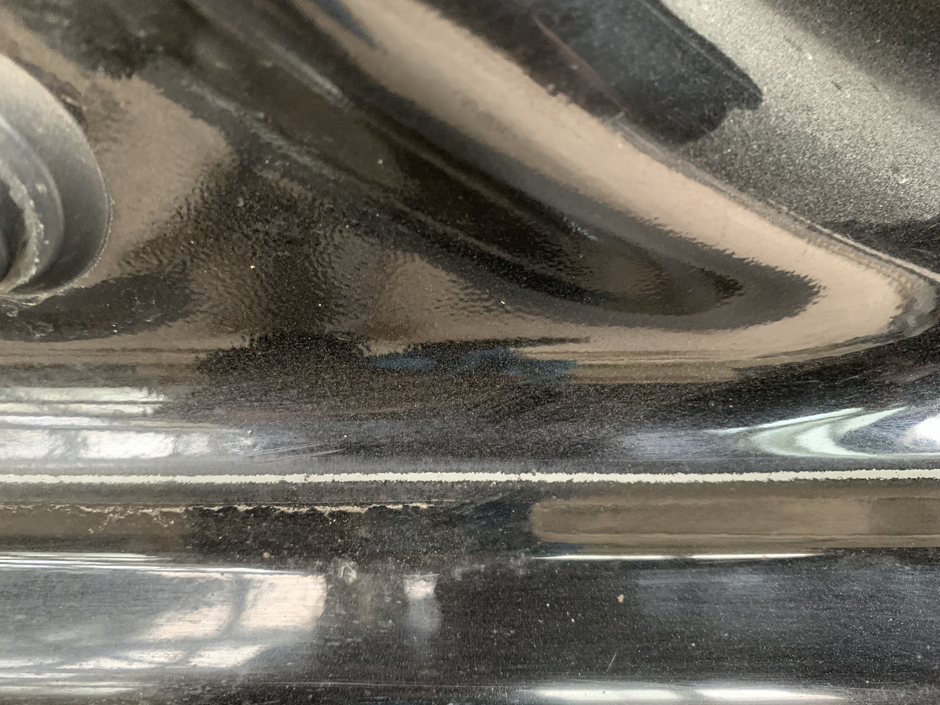

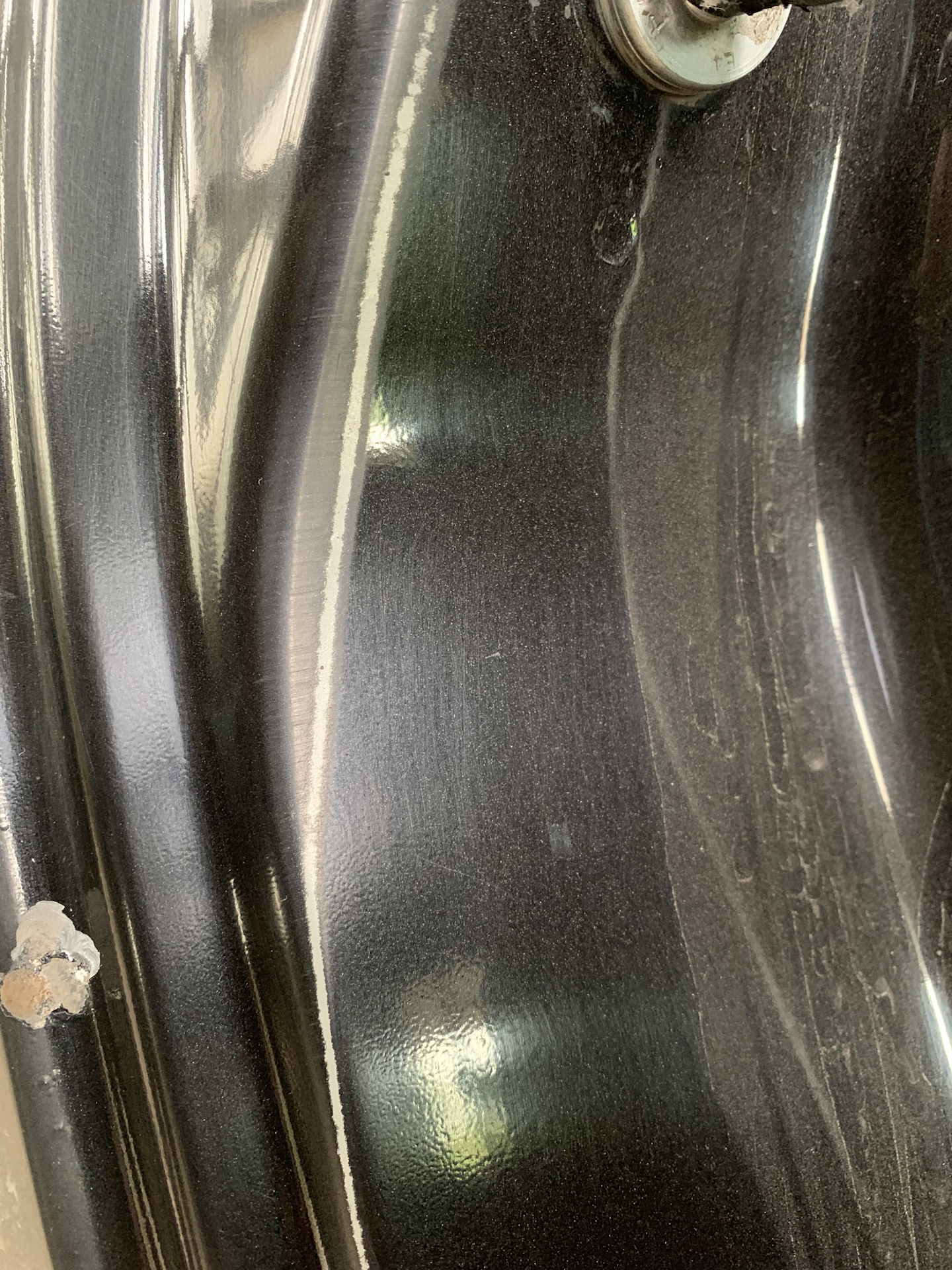

Через пару месяцев этот уплотнитель начнёт протирать краску до грунта. У меня на рабочей машине так и произошло. Не веришь могу сфоткать и переслать.
Сделай, если не сложно. Так думаю, что для того здесь и общаемся, чтобы избежать лишних косяков.
Задняя дверь. Белая полоска
Евпатий коловрат! Это вот так краску камнями скалывает на проёмах?!
Да на трассе всё арки отбиты. На своём я бронепленкой заклеил.

Перед низ. Дальше думай сам. Моё дело предупредить.
Жень, это порог? Не совсем понятно, как это может произойти. У меня резинка не соприкасается с порогом? У тебя такой же уплотнитель? У других щель что ли меньше? Невкуриваю никак
У меня прилегает и протирает. А если у тебя не соприкасается то какой смысл пыль будет всё равно проникать.
Ну так и да. Я так в посте и написал. Поэтому всем остальным повторять не рекомендую или иметь ввиду все эти нюансы. На данный момент для себя пытаюсь понять про установку двери: Она у всех разная, зазор регулируется или как?
