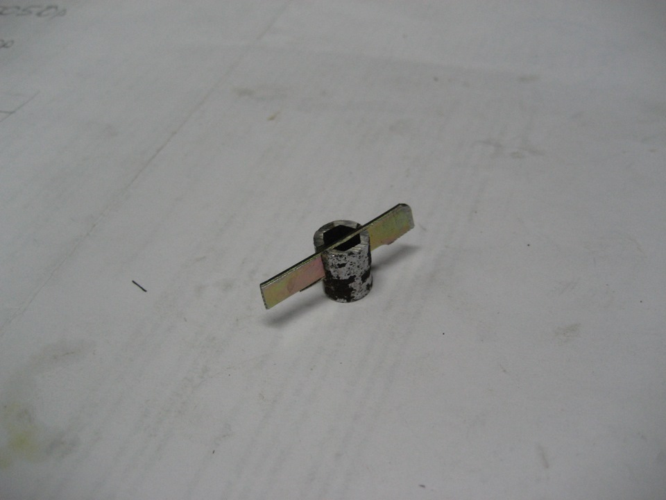

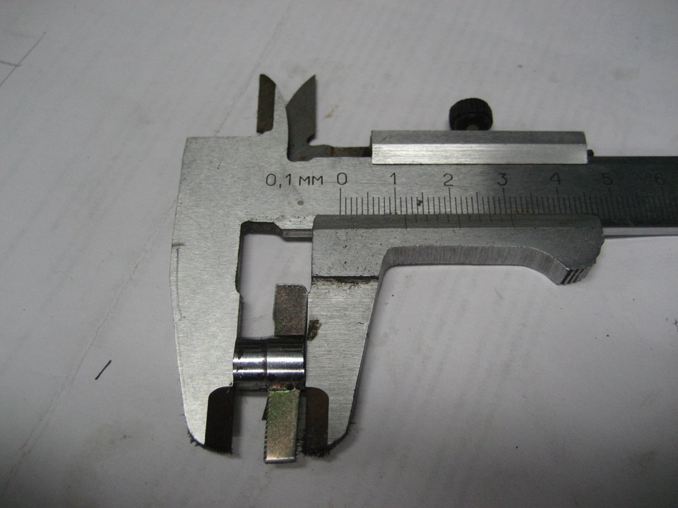

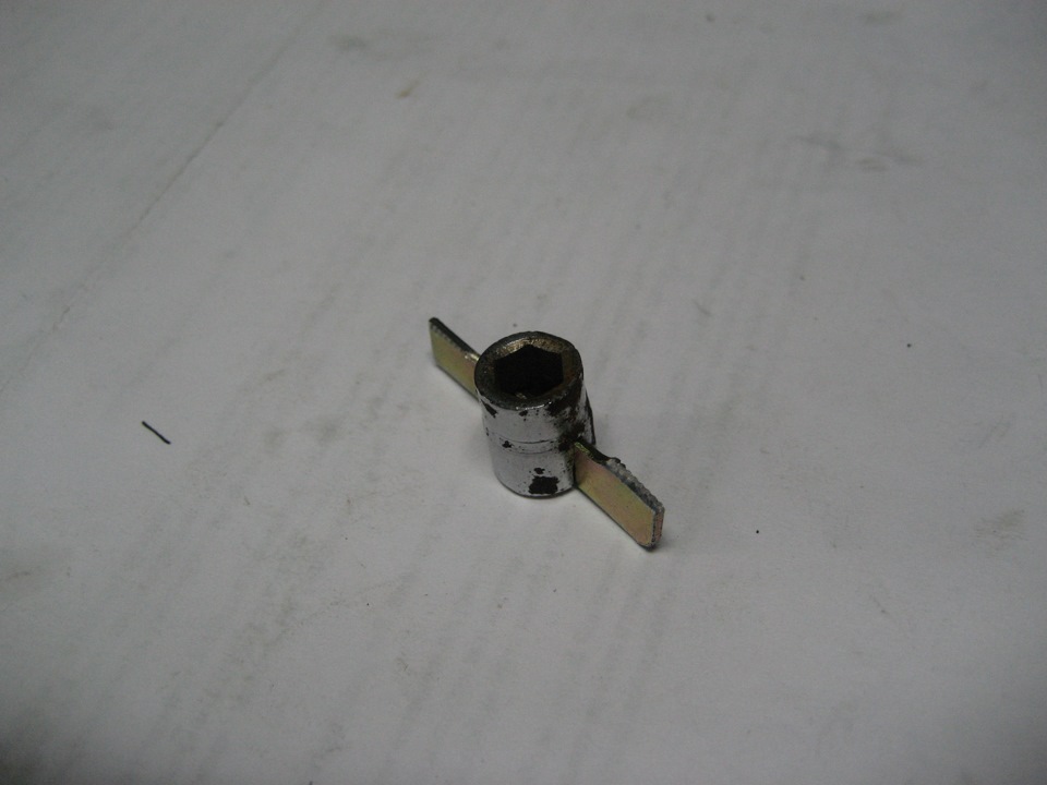

2. запасаемся необходимым инструментом — это всего лишь торкс т15, или головка на 5,5. Но! обычным угловым торксом подлезть практически нигде не получится. Для себя я сделал вот такую приспособу для откручивания этих мелких саморезов. Это головка на 5,5мм, в которой болгаркой сделана прорезь, и в эту прорезь вставлен кусок металла, чтобы было удобно крутить двумя пальцами. Вот такой получился барашек, которым я смог достать до всех саморезов. Забегая вперед скажу, что приловчившись, прикрутил все 4 сервопривода за 30 минут!

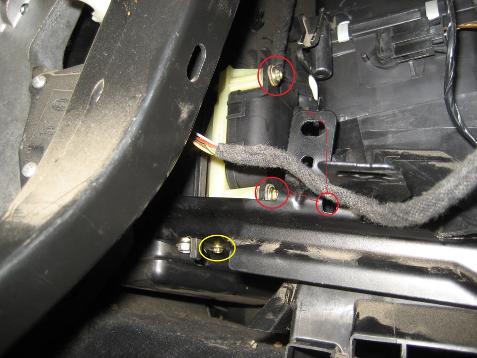

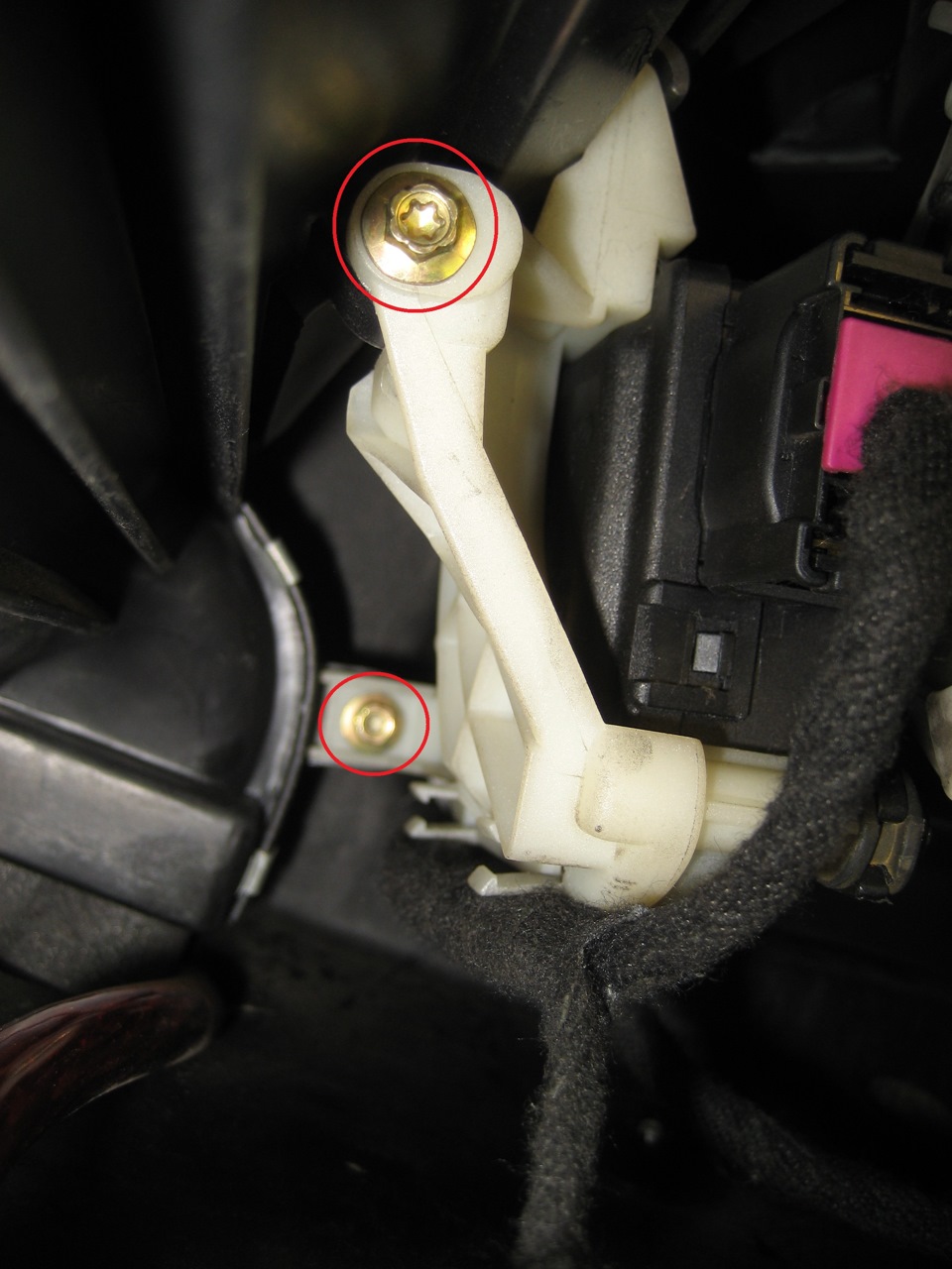

3. приступаем у откручиванию моторчиков. Заглядываем с водительской стороны за печку, и видим первый сервопривод. Его снять сложнее всего! Увидеть можно только 2 самореза из трех, которые нужно открутить. Расположение третьего я примерно обозначил на картинке. Откручиваем. Саморез, отмеченный желтым кружком, откручивать не надо!

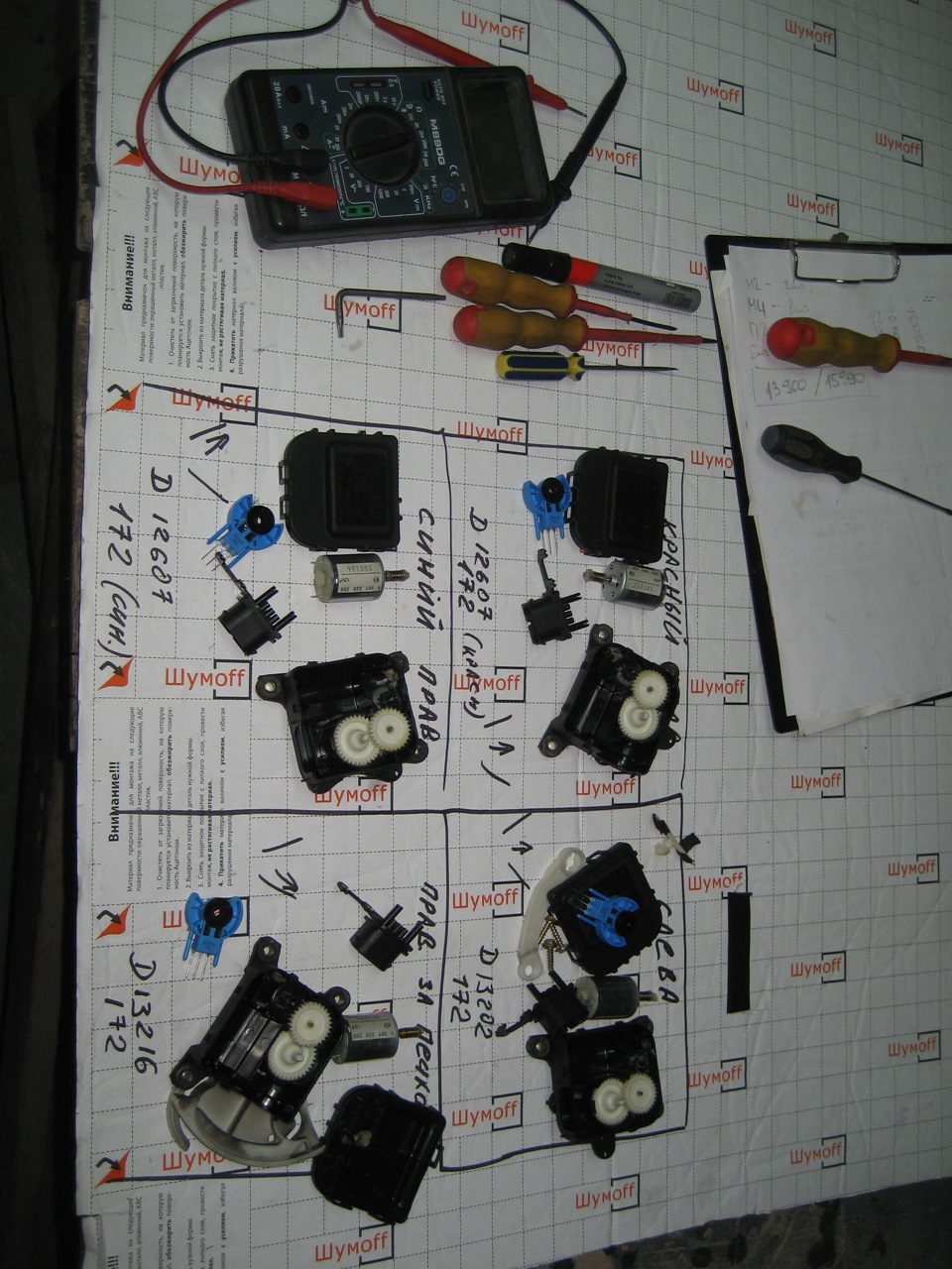

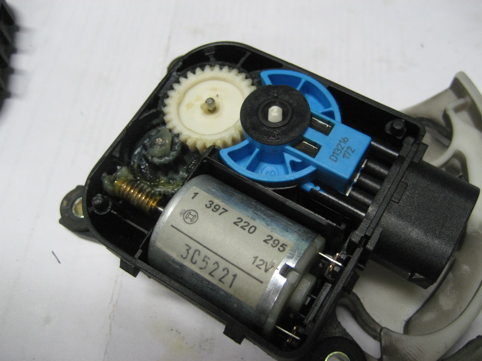

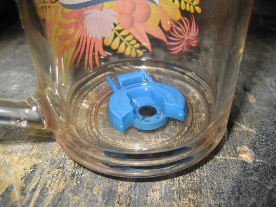

6. Снимаем крышки (держатся на защелках) со всех моторов, и внутри видим вот такое устройство.

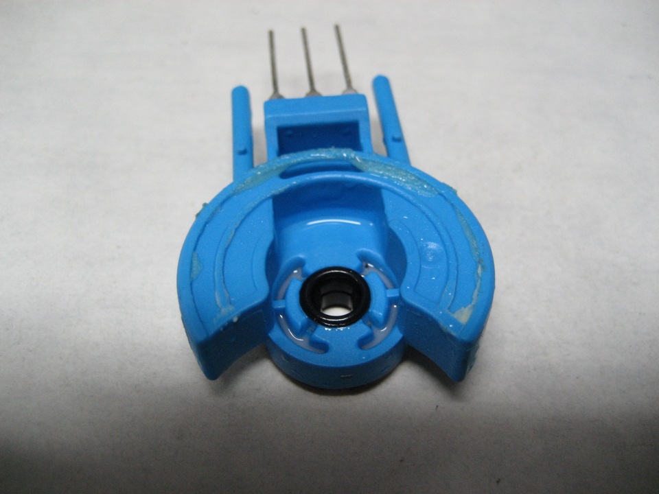

вынимаем сначала сам моторчик, потянув его вверх. Затем тянем вверх за разъем для подключения, и вытаскиваем его вместе с потенциометром. Далее простым движением разъединяем потенциометр и разъем. Проделываем то же самое со всеми сервоприводами. У меня получилось вот так (на всякий случай все пометил чтобы не перепутать).)))
7. Промыть, собственно, нужно только потенциометры (ну и смазать шестерни).
Для проверки берем мультик, ставим на 20кОм, тыкаем в среднюю и любую крайнюю ногу потенциометра, и крутим черный диск. Сопротивление должно плавно меняться от одного края до другого. Если присутствуют скачки, и неравномерности — это и есть причина ошибок по сервоприводам! Замачиваем потенциометры в спирте, периодически прокручивая диск.
8. После того, как все потенциометры промыты, как следует продуваем их и собираем все сервоприводы, смазав шестерни. Я использовал литиевую смазку. Устанавливаем все обратно.

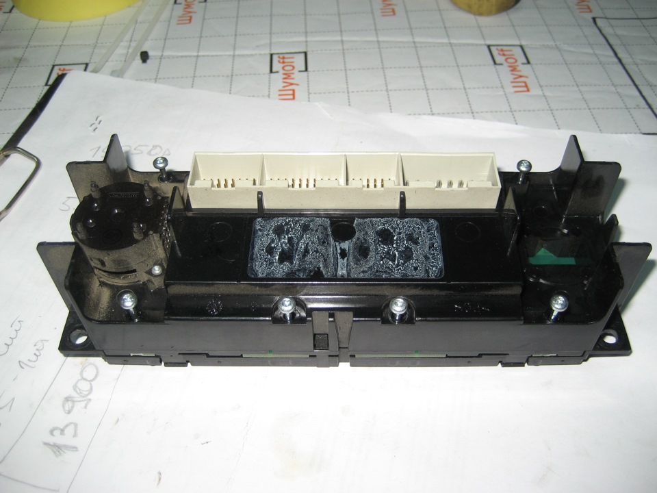

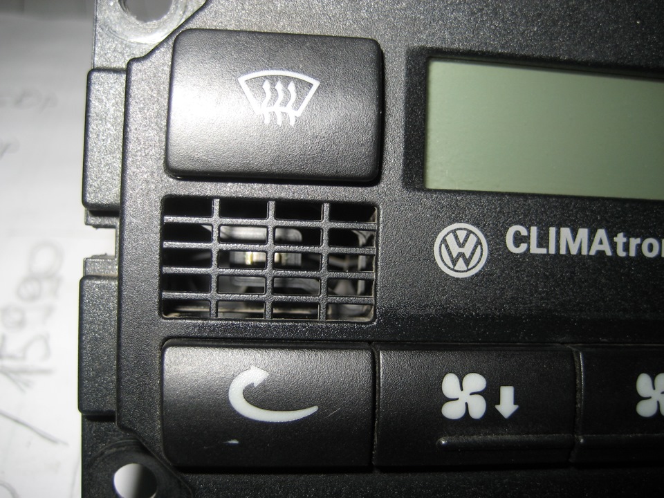

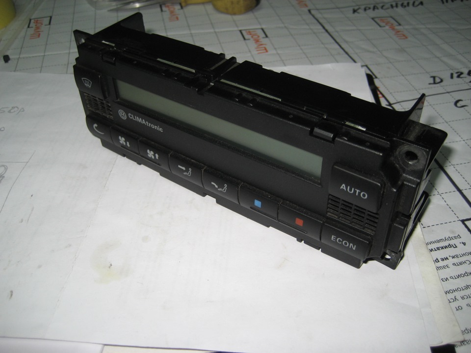

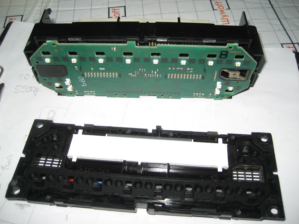

9. Может это и не обязательно, но я решил еще почистить сам блок климатроника, т.к. некоторые кнопки приходилось нажимать с усилием, и установленный в нем датчик был полностью покрыт пылью.
сложного ничего нет — отсоединяем 4 фишки от климатроника (они все разные, не бойтесь перепутать). Доставляем пациента в операционную.

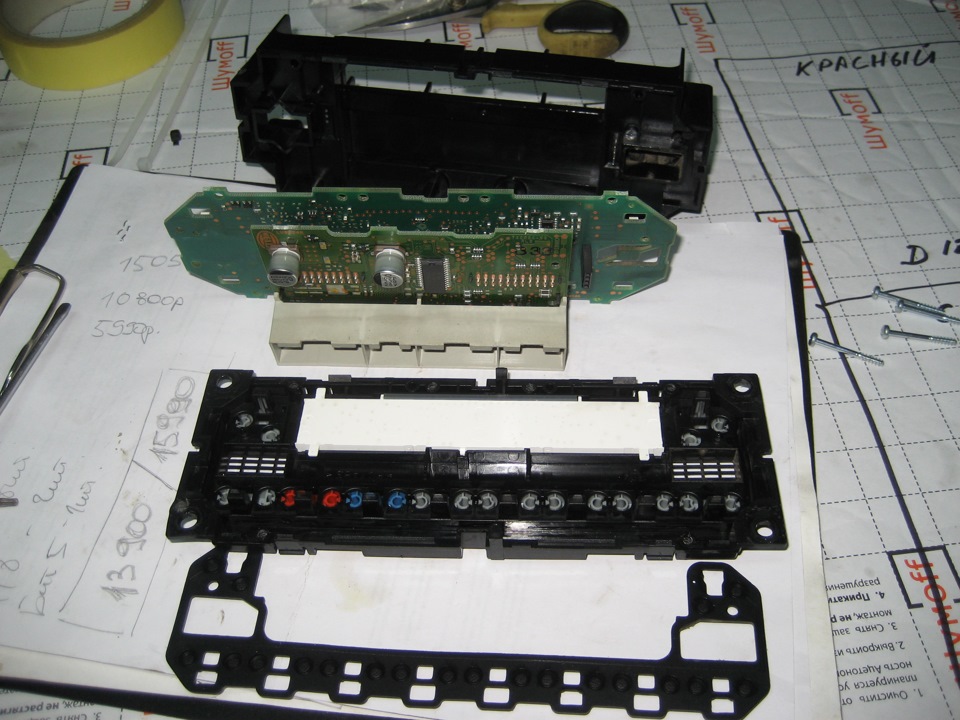

переворачиваем, и откручиваем сзади 6 саморезов.
отжимаем две защелки, разъединяем две половинки корпуса, и вытаскиваем из одной половинки плату.
наверное, каждый человек хоть раз разбирал пульт от телевизора, и промывал там резинку и плату? Так вот, здесь то же самое — протираем спиртом резиновые упоры, и места на плате в которые упираются эти самые упоры. Заодно продуваем датчик, и вентилятор, при необходимости также протираем спиртом. Собираем все обратно. У меня хоть что-то стало видно за решеткой, кроме кучи пыли.)

Я тоже сегодня сервопривод снимал.Я наоборот открутил саморез который отмечен желтым и потом этот сервопривод хорошо вытаскивается к педалям и делать можно с ним что угодно.

Привод в ноги проще снять как раз таки открутив тот винт что у вас написано откручивать не надо — снизу который и на 8мм рядом, потом эта белая рамка отсоединяется если пошевелить её вниз…
Крутил кстати приспособой микро трещёткой под торксы Dexter в леруа купил + бита Т15 распиленная пополам в неё.
