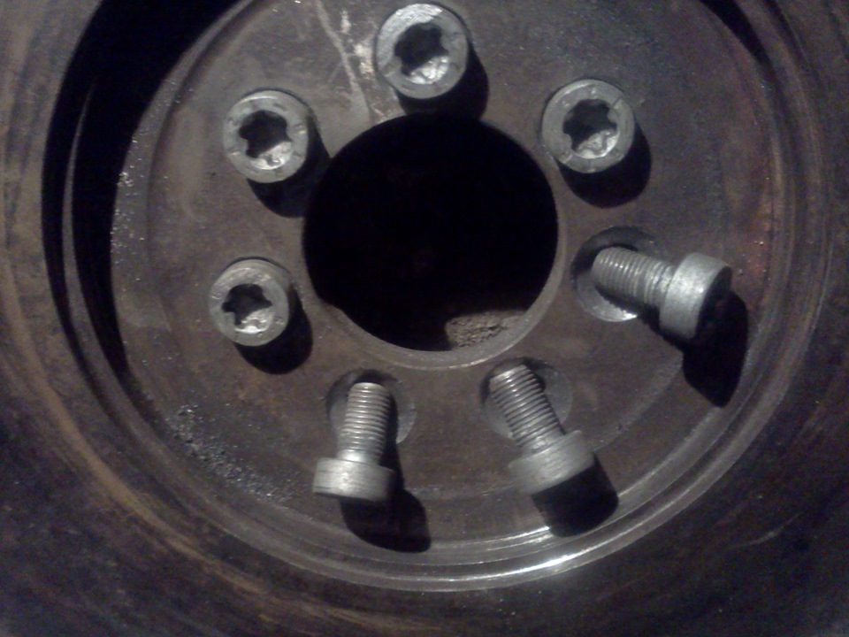

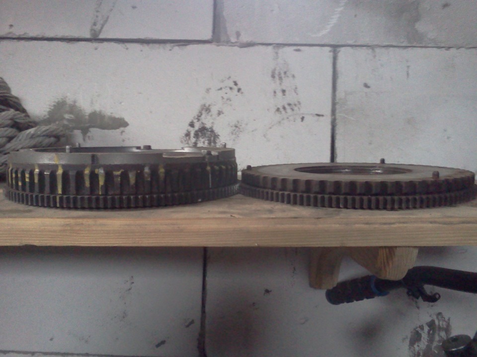

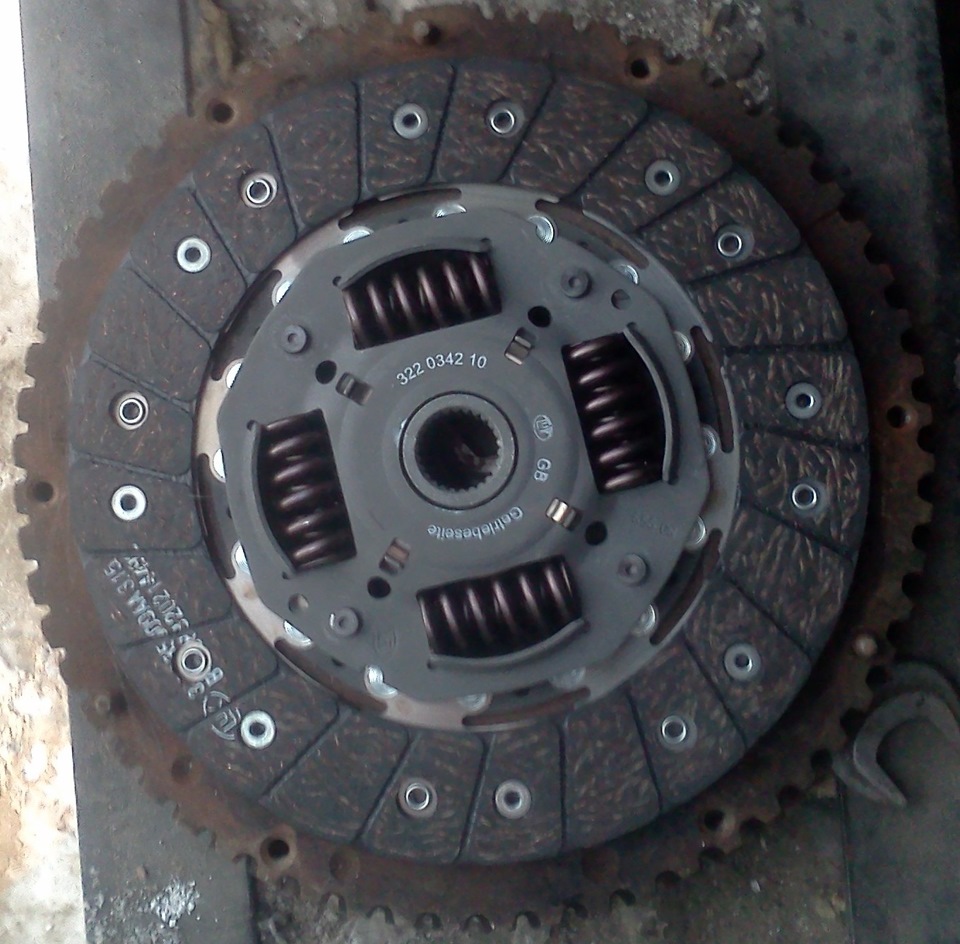

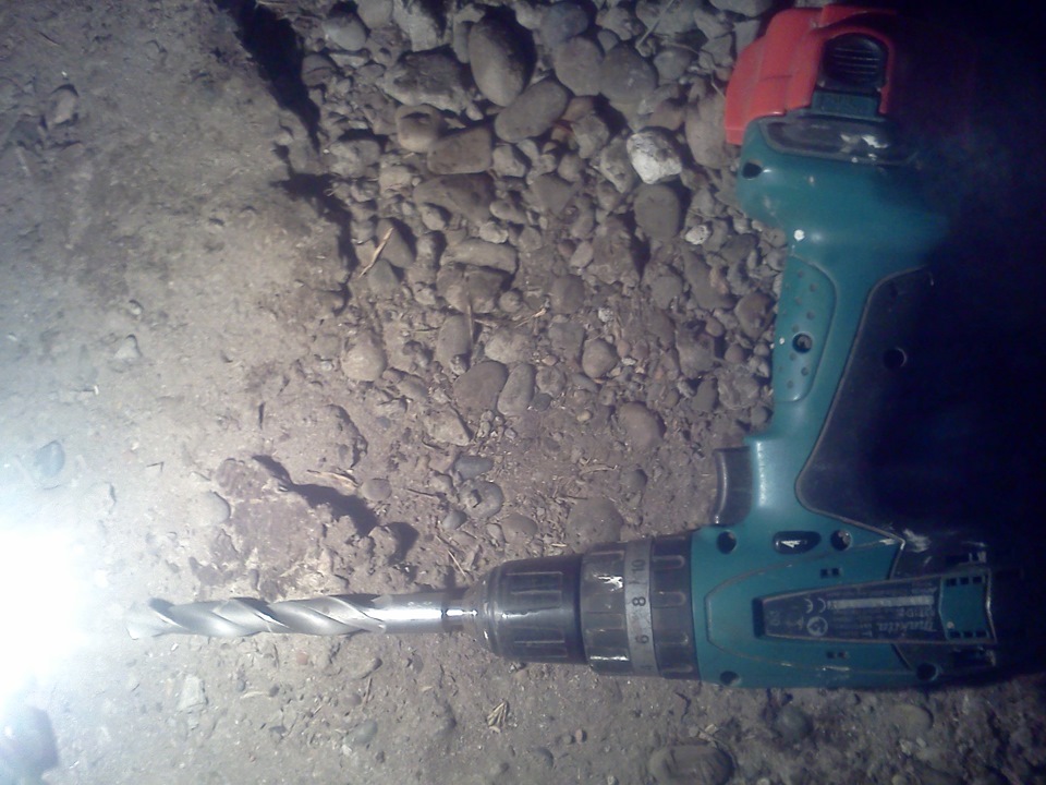

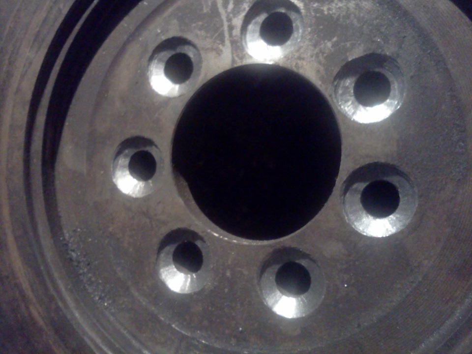

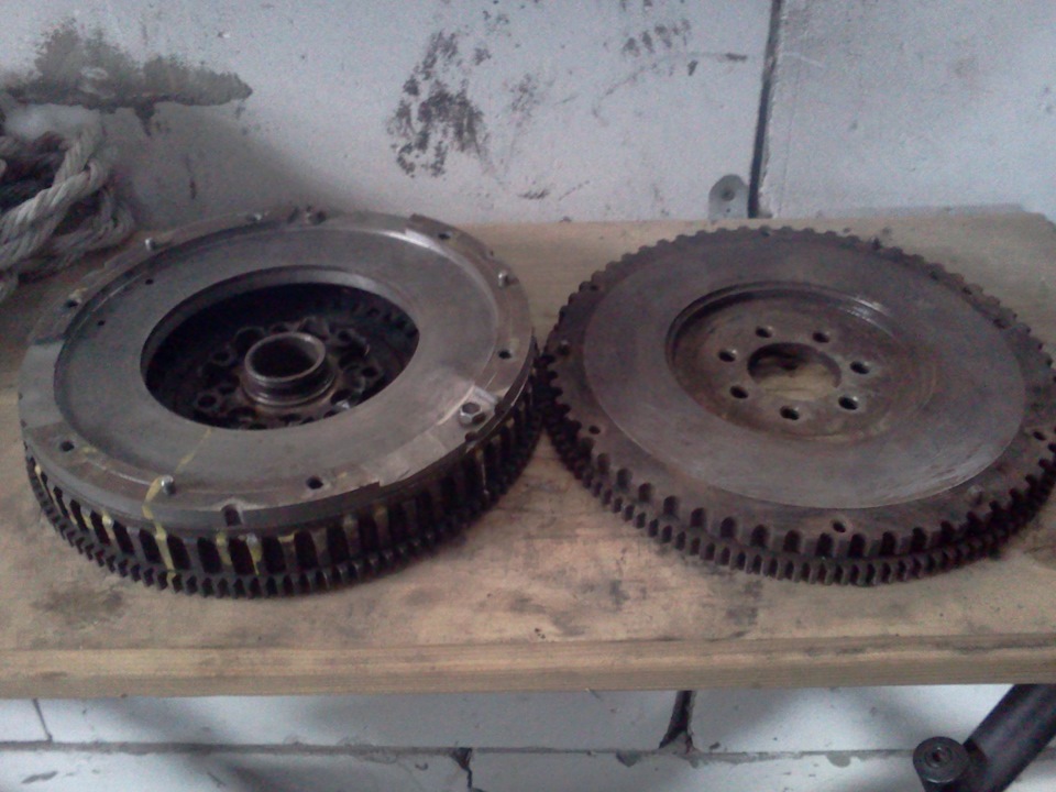

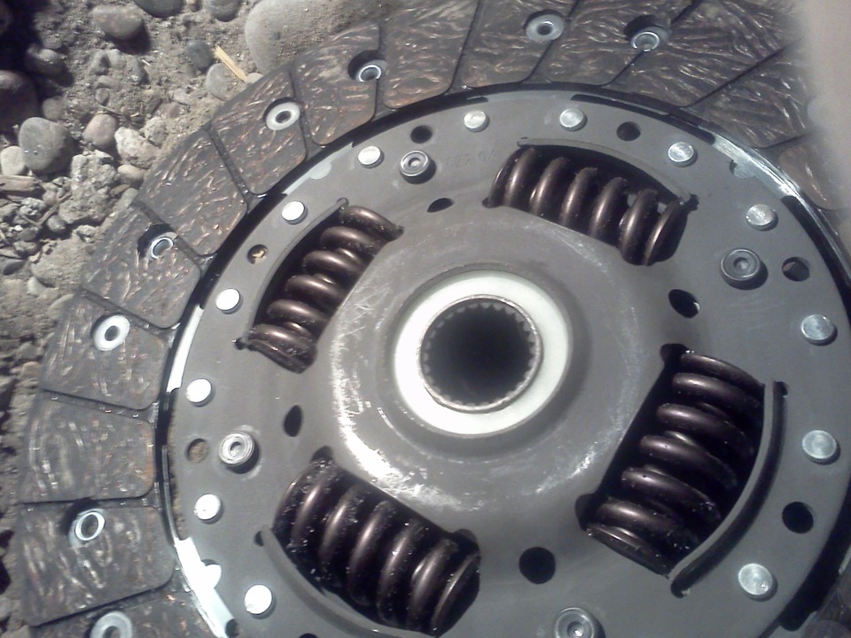

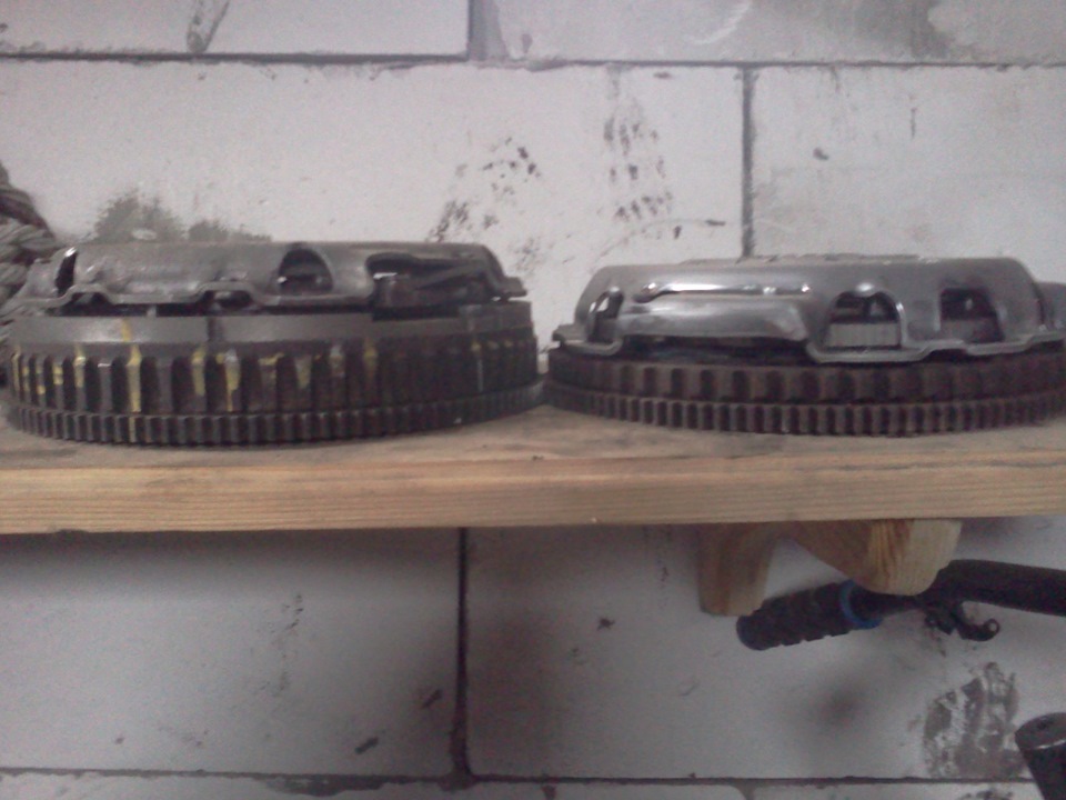

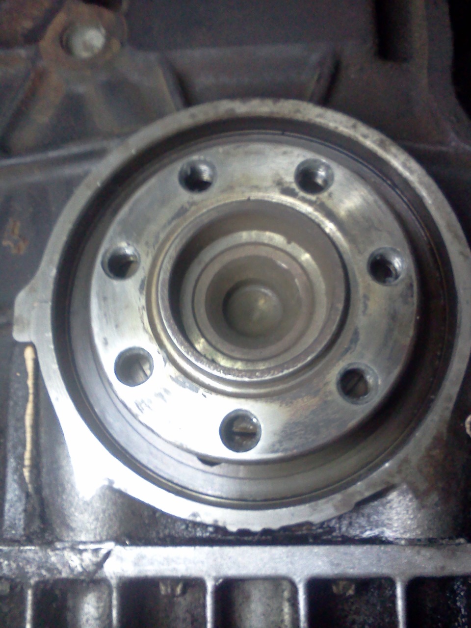

Примерка: Снял старый маховик, сравнил их, сравнил с корзиной, диск сцепления примерил, маховик на колено накинул. Всё подходит. Потом вспомнил про болты для маховика, вставил их и положил диск сцепления. Оказывается как многие писали на форумах, мол болты подходят от старого маховика. НИФИГА! Если кто-то решил менять маховик и читает мою статью, обратите внимание. Болты на 1 — 1,5мм выше и диск сцепления не может прилегать к поверхности как не ставь его. Сравнил со старым маховиком толщину, старый тоньше где дыры для болтов. Решено взять сверло на 16 и засверлиться в маховик. Делал на глаз короче. Результат тот, какой хотел.
Начало работ:

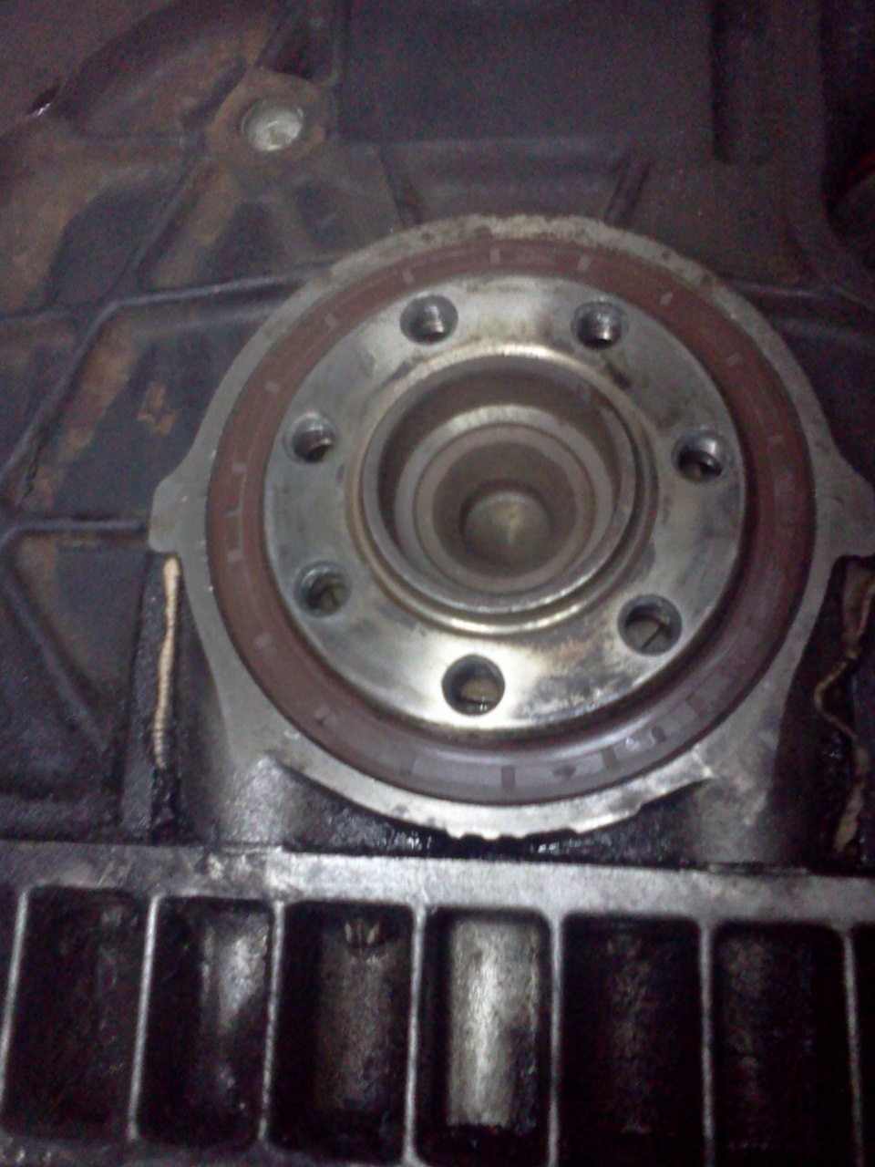

— Замена сальника коренного двс, он был сырым в масле. Снял, заменил, забил.
— Замена сальник первичного вала кпп, он гад неформал какой-то! Надо ж было придумать размер 24.4х40х6 (№ 7703087229 цена: 2134руб!. Меня такой сальник не устроил по цене, искал и нашёл 24х40х8, тянется, пойдёт. Снял, заменил, забил.

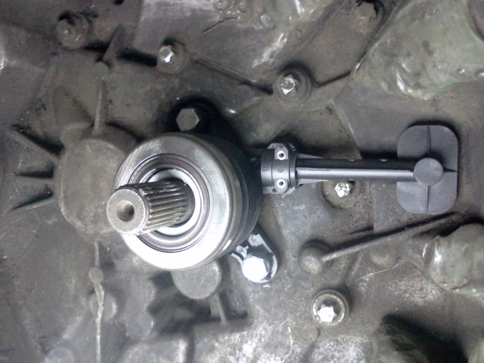

— Установка гидравлического выжимного подшипника, тут всё просто. 2 болта и он на месте.
— Маховик. Маховик сц*ко оказался вредным! Дальнейшие действия в корне пытались меня заставить плюнуть на ремонт и уехать домой. Фиг.

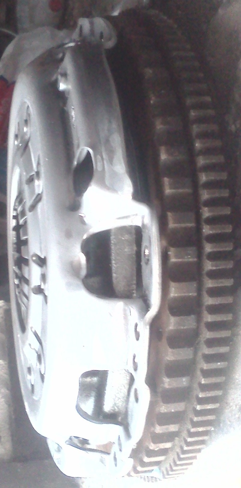

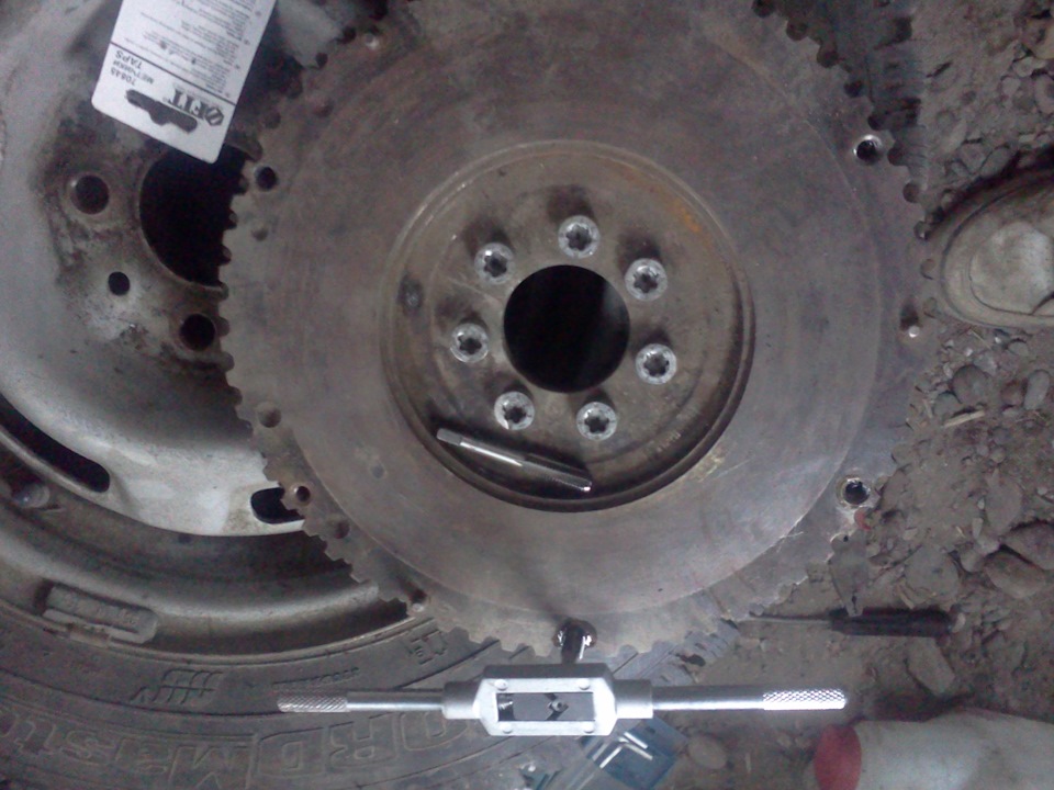

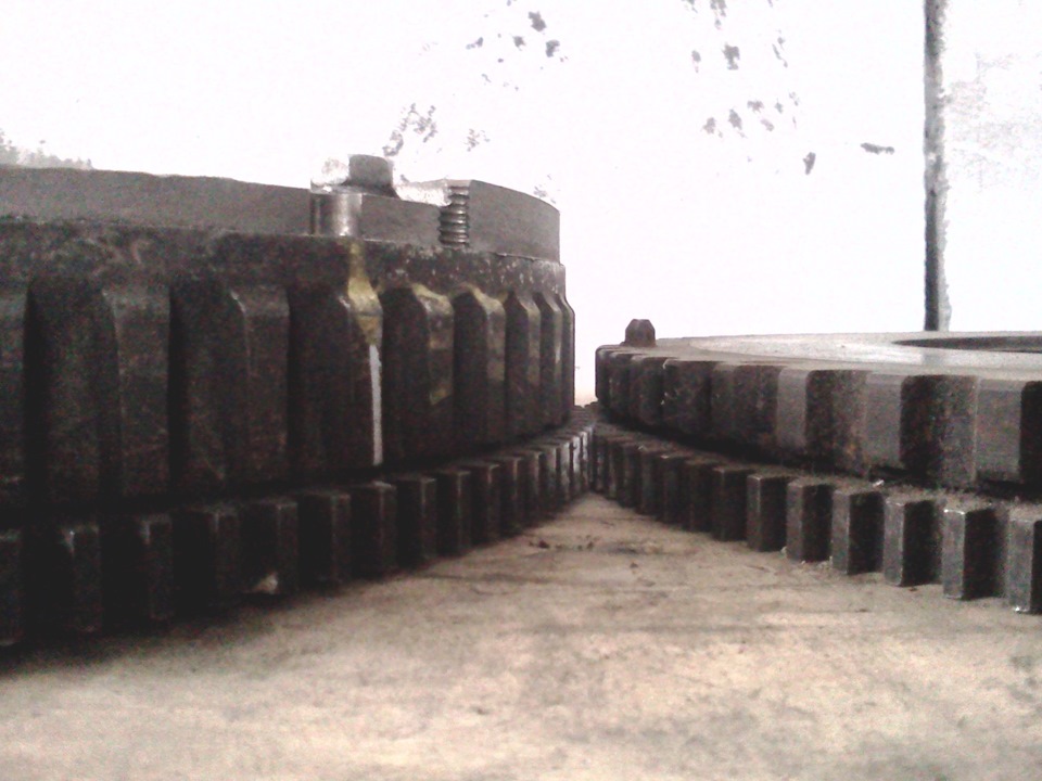

Теперь по порядку. Болты я не купил для корзины! :D Беру у друга машину, съездил, купил болты и метчик M8x1.25, т.к. родные М7х1.00 не найти было. Дальше нарезал резьбу. Болты были на 2-3мм длинные, думаю давай глубже резьбу сделаю. Делаю. Болт весь заходит. Замечательно. Вешаю маховик, затягиваю, проверять, ОПА, а он в блок упёрся и колом стоит. Вот так не жданчик! Неужели не тот маховик заказал. Идея глупая и не практичная абсолютно. Поехал купил шайбы. Приехал, подложил, притягиваю маховик, крутится и бац в одном месте цепляет. БЛИН ! ! ! Неужели маховик ведённый ! Снял маховик, сравниваю со старым, что за Херня! Вылет сходится. Смотрю на венец* (*это зубчатое кольцо внешнее, для стартера, оно сменное), а она на ~2мм сдвинуто из-за нарезки метчиком резьбы ! Вот так не внимательно делал. Забил на место венец, примерка, всё отлично. Вешаю маховик, корзину. Все болты смазал герметиком резьбовым.

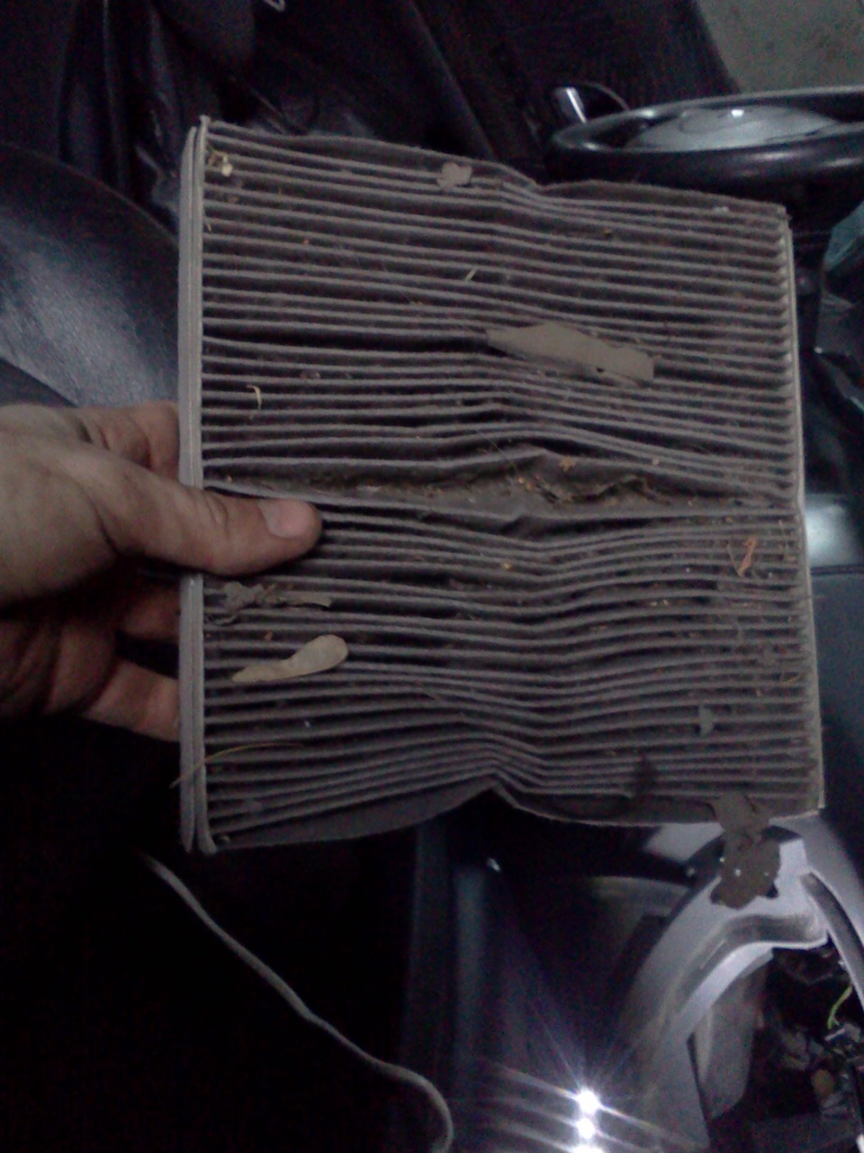

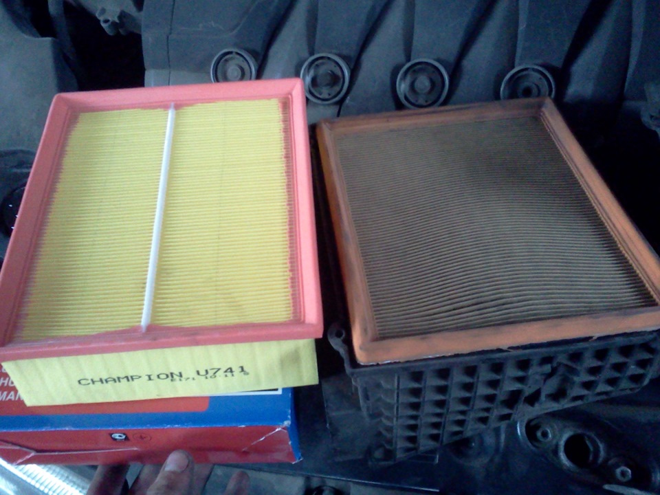

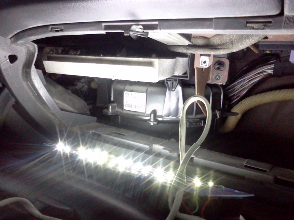

Пока ждал друга, заменил фильтр воздушный двс, салона. Пошёл обедать.

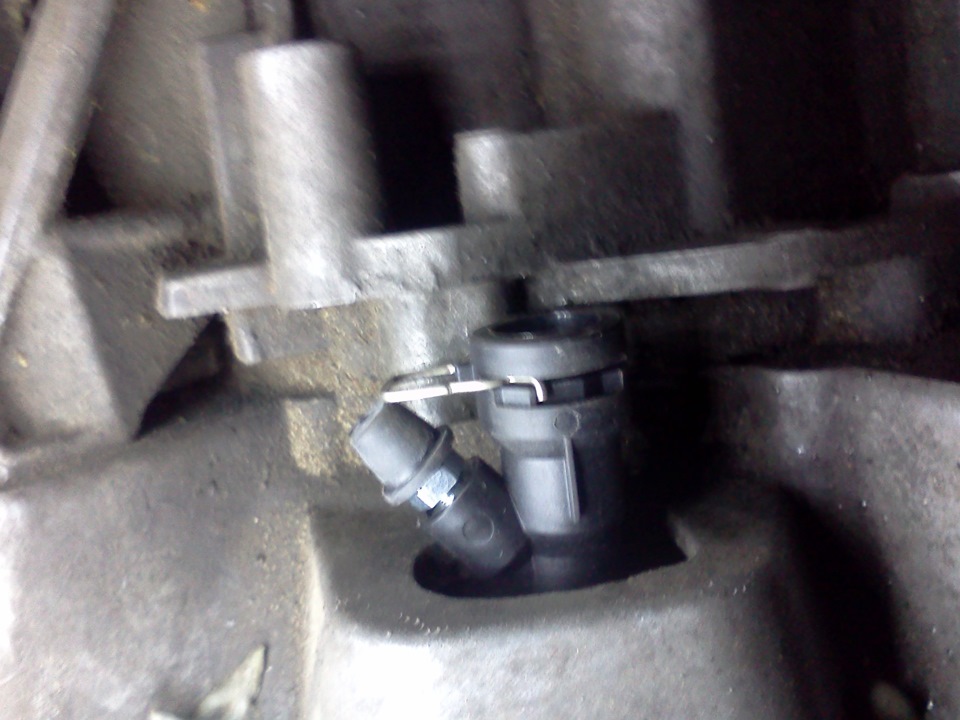

Теперь надо прокачивать сцепление. Позвал знакомого на помощь. Прокачали быстро.

Не подскажешь выжимной чей или номер? Мне такой же нужен, не могу найти. Выдает или без штуцера, или внешне не такой штуцер. А у тебя по фото один в один как у меня.
Нашел фото архив. Номер 510 0098 10

Не отличается высота. За счёт высоты маховика другого и корзины и лепестков под выжимной подшипник. Всё работает. Выжимной тот же остаётся.
Высота комплектов отличается. Как в итоге выжимной до корзины достает?
