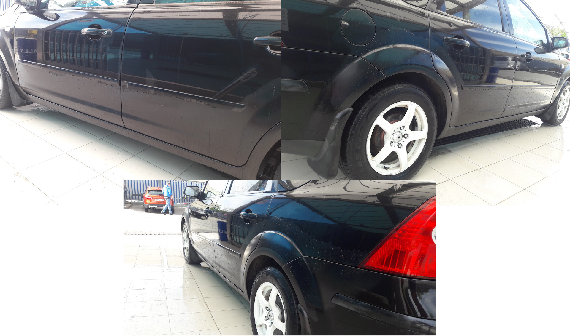

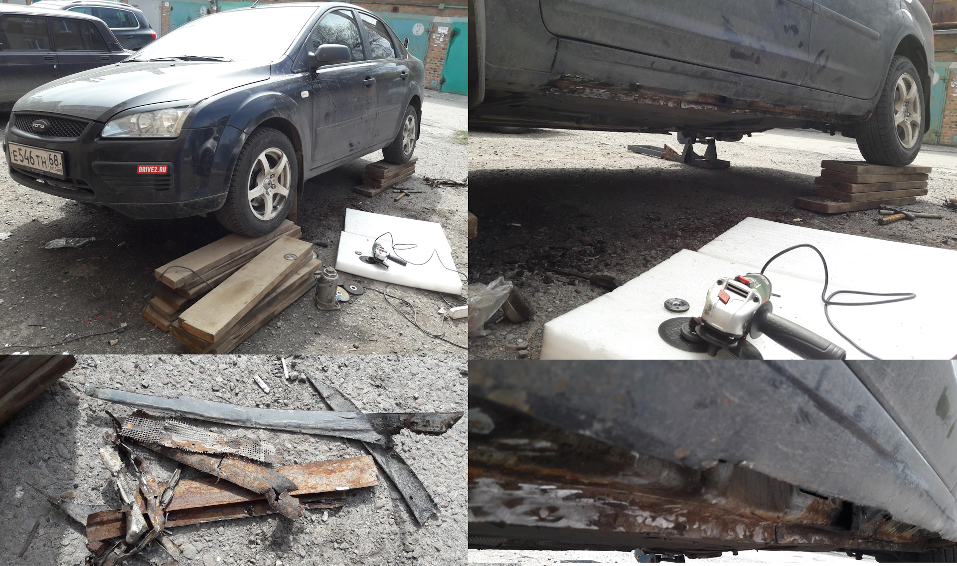

Год назад сняв накладки ужаснулся от увиденного:
Взял фасадную сетку, жирненько замазал все мастикой и поставил накладки обратно — это была фатальная ошибка !
К этой весне начали вылезать рыжики уже выше накладок и портить внешний вид, дошло до того что я ногой пробил дырку у заднего колеса(((
Платить 3,5к за один порог нет никакого желания.
Изучив тему и замерив и посчитав объем работ, взялся колдовать …(перечень материалов внизу)
Понадобится обычная черная сталь толщиной от 1,2 до 2,0 — Я взял Ст08.пс = 1.5 мм (длиной мин. 1730мм)
Вырезая водительский, нашел место точечного ремонта прошлого хозяина
Потратил часа 2-3 с перекурами
Обезжириваем — цинкарь — часок ждем — зачищаем — обезжириваем — цинкарь — часок ждем — зачищаем — обезжириваем — в два слоя, обильно заливаем кислотником
Второй день — вторая сторона
Повторяем те-же действия, попутно обрабатываем заготовки тем же способом
И еще взбрызнул на всякий случай акриловым грунтом
День Хэ
С друганом в мастерской пришлось помучаться т.к. был плохой доступ и вечно сталь капала в сопло (аргон)
Сражу просверлили по 3 дренажных отверстия по 15-16мм
прихватив один порог, было принято решение варить электродами
День Хэ дубль два
Без аргона процесс пошел быстрее
Дальше 2 дня лежа со шкуркой в руках:
Обезжириватель — акрил. грунт — шпатлевка — шкурка… и так по кругу до и идеала
Нанес антигравий в 2-3 слоя — риску нужно нанести шкуркой 80-160
Обклеиваем маляркой область и вперед (я полностью покрыл пороги с заходом 5мм внутрь)
Малярку снимаем на не высохшем антигравии, дальше стандартно… красил из балончиков
Обклеиваем/обезжириваем/грунт пару слоев без фанатизма/косяки шкурим риской 600-800/обезжириваем/эмаль 2-3 легких слоя/ шкурим 800-2000 переходы/красим с переходом и финалочка лаком тож с переходом
Пару недель не моем машину и желательно не ездить для полного высыхания
В это время с помощью обыкновенного велосипедного насоса обильно заливаем мовиль и затыкаем дренажки заглушками.
Для наглядности переходов:
Дальше полирнуть и кайфануть ))))
Понадобилось:
Метал — по факту
Преобразватель ржавчины Autoprofi — 1шт
Заглушки для дренажа — 6шт
Кислотный грунт Body — 2шт
Акриловый грунт Body — 2шт
Эмаль — 2шт
Мовиль NOVOL 640 (1л) — 2шт
Антигравий Body 950 (0.4л)-1шт
Лак — 1шт
Шпатлевка Body с алюминиевым наполнителем — 2шт
Обезжириватель — 2 литра
Скотч малярный / шкурка / брусок для шлифовки
сварочный аппарат / электроды 2мм
Болгарка/круги/шпатели
Сверло для дренажа / насос для мовиля
перчатки и много свободного времени
Половина была в наличии — поэтому такой ценник
с шлиф машинкой и компрессором было бы проше раза в 2-3
