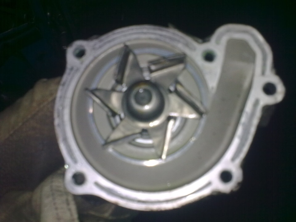

Ну что, сдохла помпа при пробеге 113000 км. Еще в прошлом году заметил что вроде потеет с низу у дренажного отверстия, сразу прикупил но менять не стал, так год и пролежала в багажнике. А вчера с утра завел, какой то хрустящий звук из под капота. Доехал да работы, глять под капот а там ручеек из помпы течет, сразу и поменял ато новый год куда поехать а машина сломана. Теперь и спиться спокойней.

Привет! Там прокладка была или она герметик ставиться?
По-моему герметики.
Теплее не стало в машине? У меня по трассе на 3500 обортах жара, в городе на 2000 и на холостых прохладно. Думаю можт помпа не прокачивает на холостых?..
Нет, я уже поставил дополнительную электро помпу, на холостых стало чють лучше но до идеала далеко. Видимо это особенность моторов 1,4.

А термостат не проверял? При прогреве обратка с радиатора греится?
каталожный номер какой?
не помню, коробки не было.
