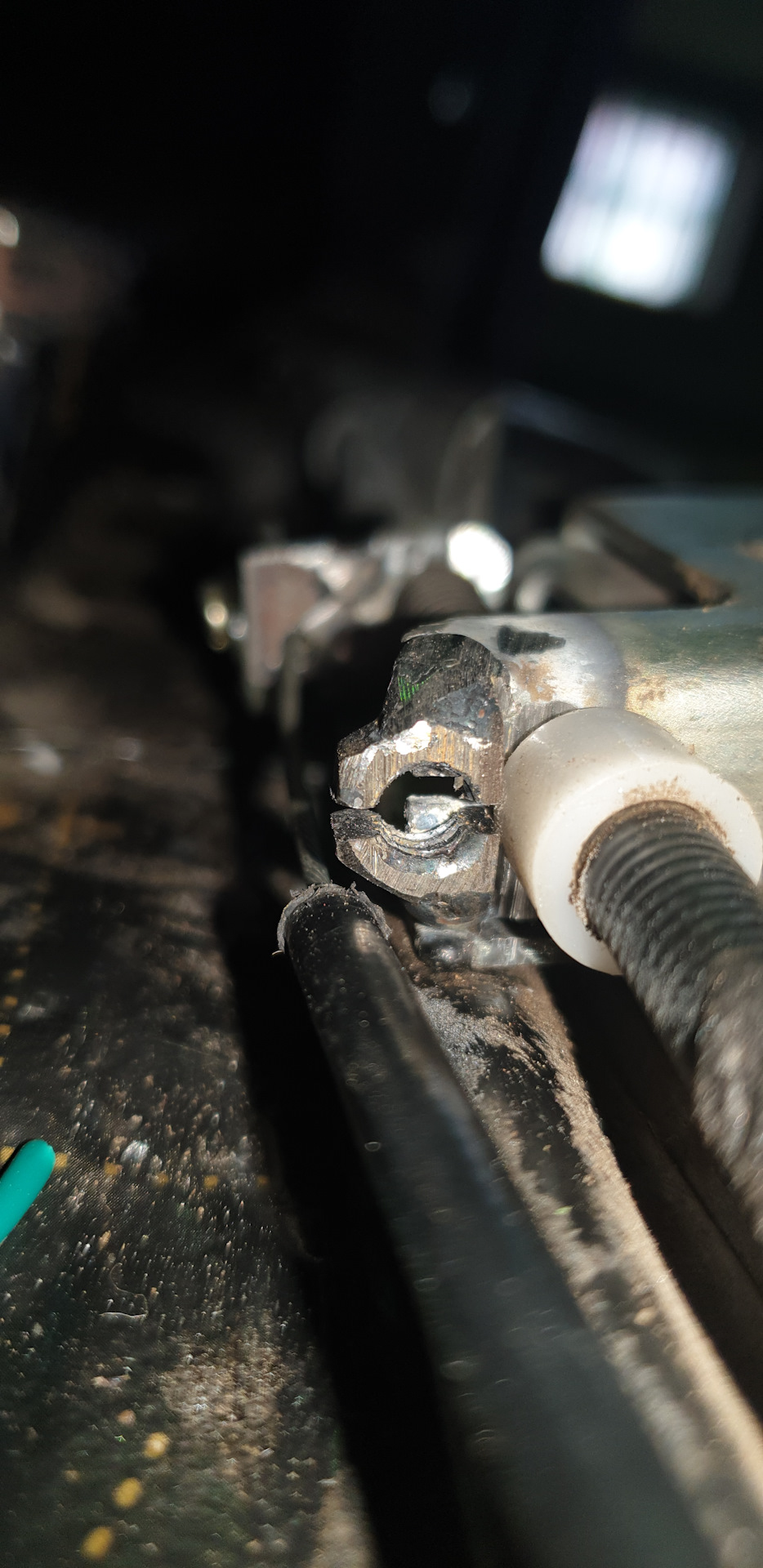

После покупки нивки один из моментов, который был мне крайне непонятен это" почему нельзя было изменить конструкцию открывания двери багажника с тросовой( наверное 1960-х годов разработки) на хотябы электропривод с кнопкой ?
После установки сигнализации окончательно решил доработать этот узел.
Купил универсальный двухпроводный актуатор( усиленный, на 10 кг)
avtogsm.ru/vigilant-a2-st…ng-p5743.html?from=google

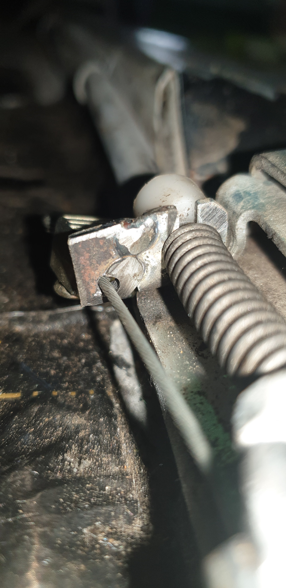

Нашёл в вело запчастях у себя на даче кусочек тросика.
Загнул пластину из листа 2 мм толщиной.

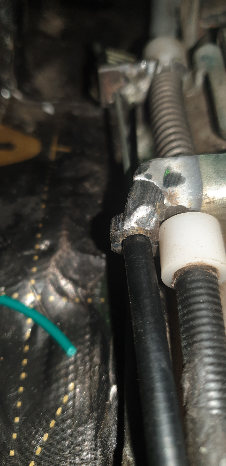

Снял замок, заодно подварил ( заплавил) выработку в корпусе а то уж дюже дверь гуляла.
Наварил на корпус замка со стороны рубашки тросика гайку М6 и распилил её ровно по родному пазу диском 2 мм.
На рычаг замка наварил кусочек пластинки из той же стали 2 мм и просверлил отверстие 2,5 мм.
На кронштейне самого электропривода загнул конец и туда приварил гайку М6 и по центру её резьбы просверлил так-же отверстие 2,5 мм.
Трос лёг как родной.
Работает отлично.

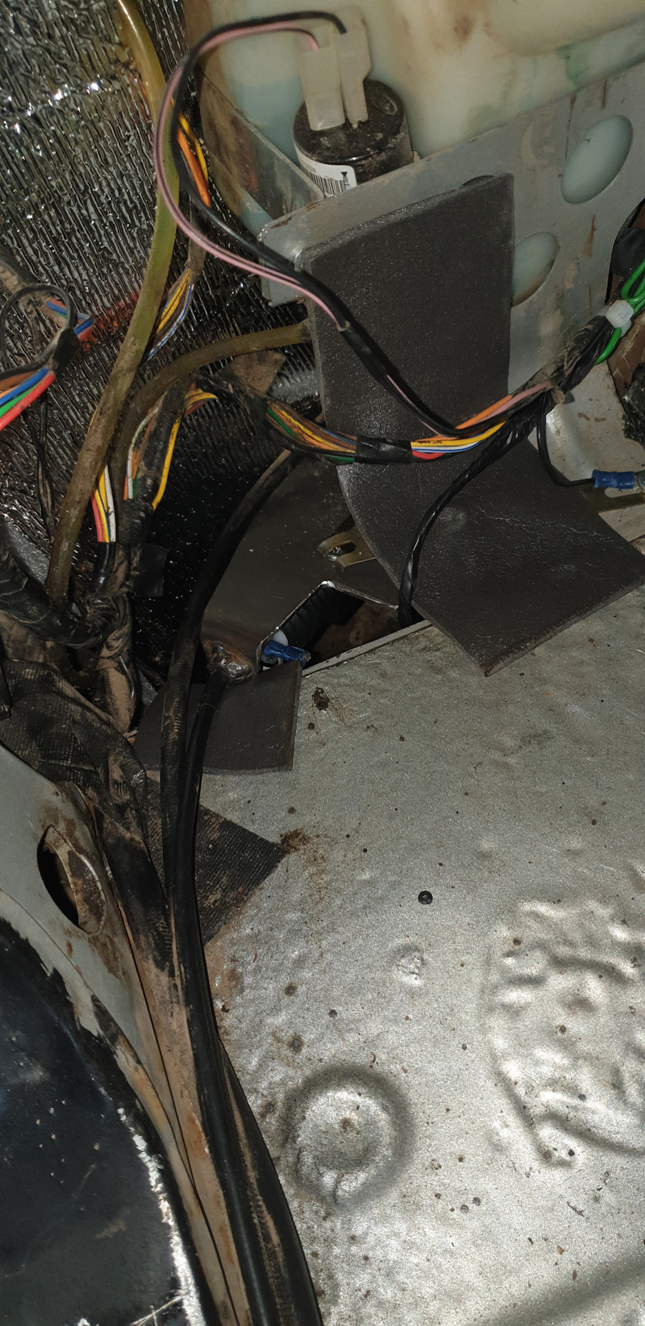

Закрепил под бачком омывайки
Теперь с брелока сигналки и кнопки в салоне.
Потом( возможно) на саму дверь выведу микрик.
Родную ручку пока оставил, как аварийный вариант, но ИМХО, она не нужна. В крайнем случае через багажник можно крючком дёрнуть за рычажок на замке( если какой форсмажёр).

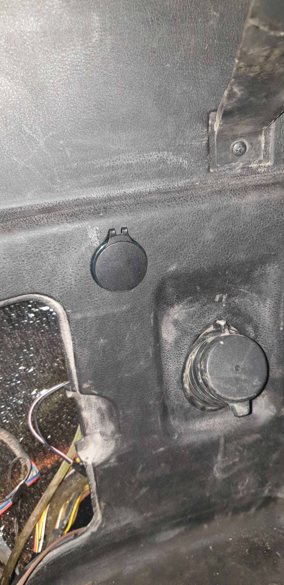

Пока тут лазил-решил розетку 12В воткнуть, как на нормальных авто )))

Если он втянул, то как обратно выйдет?
В нём своя пружина, он в среднее положение в холостую возвращается.
А трос аытянет пружина замка. Она и его вытянуть может
Понял, спасибо.

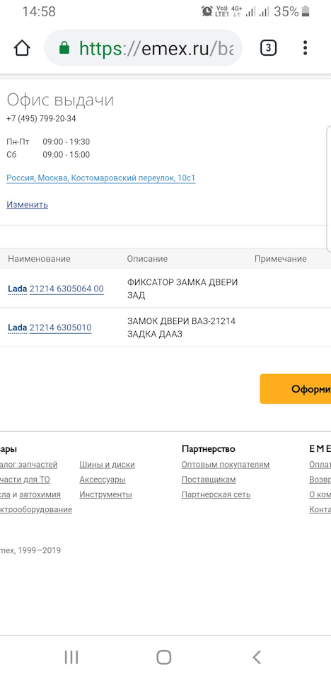

Да ладно, я заказывал в эмексе пару дней ожидания и готово
Что то типа 650 рублей комплект
Если не сложно, скиньте номер комплекта для заказа.
Теперь только завтра, там по отдельности номер петли и номер замка
Номер замка есть, в эмексе нашёл.
Надо номер петли удлинненной.

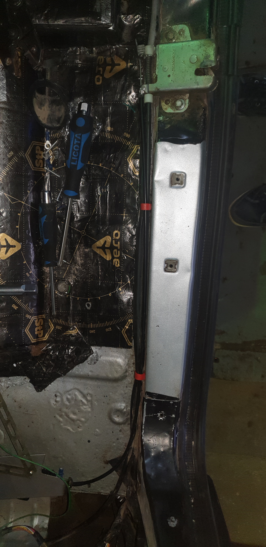

электрозамок от гранты решает много проблем в этом узле :)
Я думал об этом, но он тогда место потребует на полу больше. В идеале, как у нормальных авто на саму дверь его.
больше, но не критично на самом деле. ну и на двери в закрытом состоянии он тоже будет "лежать" на полу. вообще за три годя я ни разу не пожалел, что воткнул его :)

угу — www.drive2.ru/l/8328041/, ещё его ставят коромыслом вниз
Отличная работа. То же думаю что-то подобное. Есть два активатора аналогичный и ещё другой. По фото хочу сказать. Без обид, но фотоотчёт больше для тех, кто очень хорошо знает эту часть своего авто. Макросъемеа хороша в паре с общей картинкой в таких пособиях, а Ваша оабота именно пособие по устанвке. Я думаю многие воспользуются и я в их числе. Не всё с пераого раза понятно — в каком именно месте и как стоит. Поэтому сначала общая картинка, а потом макро для чёткого понимания. Аппарат снимаший фото хорош, раз делает читаемые снимки с такого приближения.
Спасибо, постараюсь учесть, но когда уже месяц каждый день из этого ведра пытаешься сделать авто то мысли об этом не на первом плане.
Время будет и этот пост возможно поправлю.
