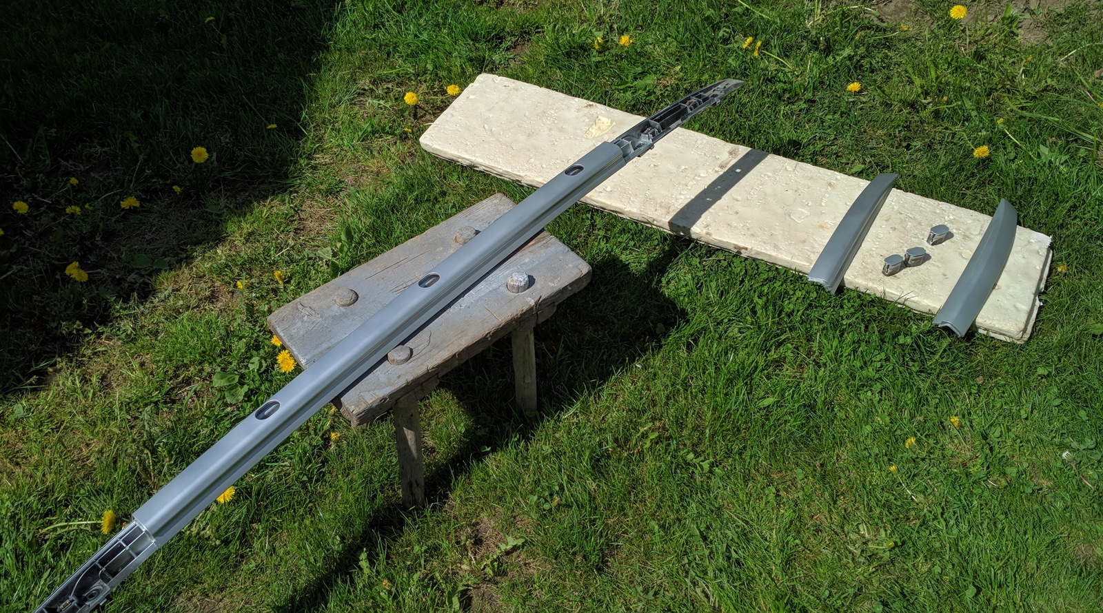

Есть такая беда у спортажей — облазит каска с рейлингов. На скорость оно, конечно, не влияет, но внешний вид несколько портится.
Центральная часть рейлингов алюминиевая, кое-где краска не слезла, а вспучилась…
Данный "косяк" мне достался от прошлого владельца, отъездил я с ним с прошлого лета, но так как сейчас на улице тепло — решил исправить. Для этого купил баллон серебристой краски и баллон матового лака. Сперва думал перекрасить их в черный, но все же решил, что в серебристом цвете на моем авто они смотрятся лучше.
Наждачка и растворитель были в гараже, так что на этом сэкономил :)
Рейлинги держатся на 7 шпильках, понадобится головка на 10, чтобы открутить гайки. В передней и задней частях (пластиковых) гайки спрятаны под пластиковыми крышками, а в центральной — под тремя заглушками. На то, чтобы все открутить нужно минут 10, не больше. Подробно про это расписывать не буду, так как информации по демонтажу полно. Под рейлингами оказалось полно грязи, которая скапливалась там на протяжении 8 лет:
Далее была удалена отслоившаяся краска, а все рейлинги заматованы наждачкой и затем обезжирены. После этого покрасил их в 3 слоя краской и покрыл 2 слоями лака.
В идеале нужно было бы загрунтовать части, где слезла старая краска, чтобы все было ровно, но грунта под рукой не оказалась, а ехать докупать уже не было желания. Но так или иначе, стало гораздо лучше, чем было. Никаких облезших пятен, никаких пузырей. Мне нравится.
Фокус камеры немного убежал, но суть видна :)
На этом все. Всем удачи!
