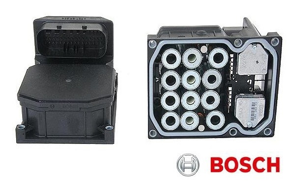

Во вчерашней статье я писал о поломке DCS и ABS, просил вашей помощи, да и искал в Google, в конечном итоге и комментариям к статье, сделал вывод что у меня умер всё-таки Блок ABS/DSC, Дмитрию я писал ещё год назад, но не думал что дело будет именно в самом блоке, грешил на задний левый датчик ABS, поменял за всё время два датчика, проблема не ушла, нашёл снова Дмитрия, но только уже на Onliner, сразу ему позвонил, в этот же день, то есть, вчера созвонились, я приехал, он сбросил ошибки, затем пошатал сам Блок, ошибки снова загорелись, теперь я на сто процентов был уверен что Блок ABS, Naksojin — это так Подписан Дима на драйве, снял блок, забрал, сказал завтра сделает, созвонимся как он сделает. На следующий день, созвонились я приехал, он поставил блок, подключил ноут, удалил все ошибки, запустил и вуаля, всё работает как часики, прочитал ещё машину на наличие других ошибок, сделал всё быстро и качественно ! Рекомендую его, гарантия на блок 2 года ! Вот ссылка remont-abs.by/?utm_source…=link&utm_content=aboutme

100$ — это ровно в три раза дороже, чем реальная стоимость этой работы.
Вот и славно. Только пайка там минут на 20, цена вопроса 10$ =)
На 20 минут говоришь? Я вот после таких ремонтников 4 часа над блоком сижу чтобы их б**** кривоту исправить и чтобы он еще потом работал.
