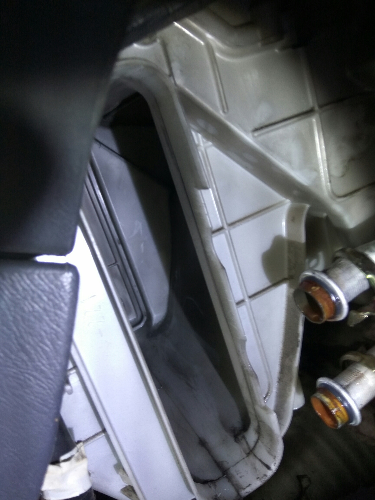

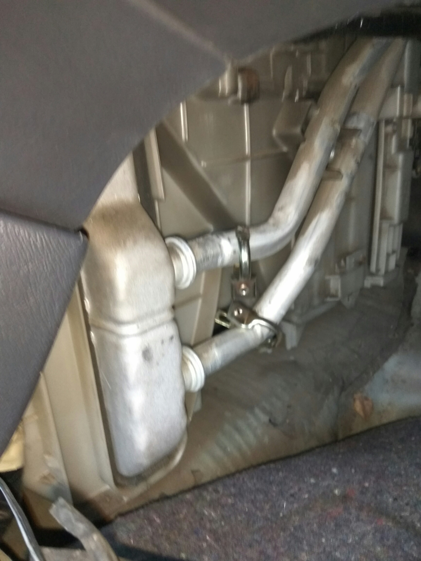

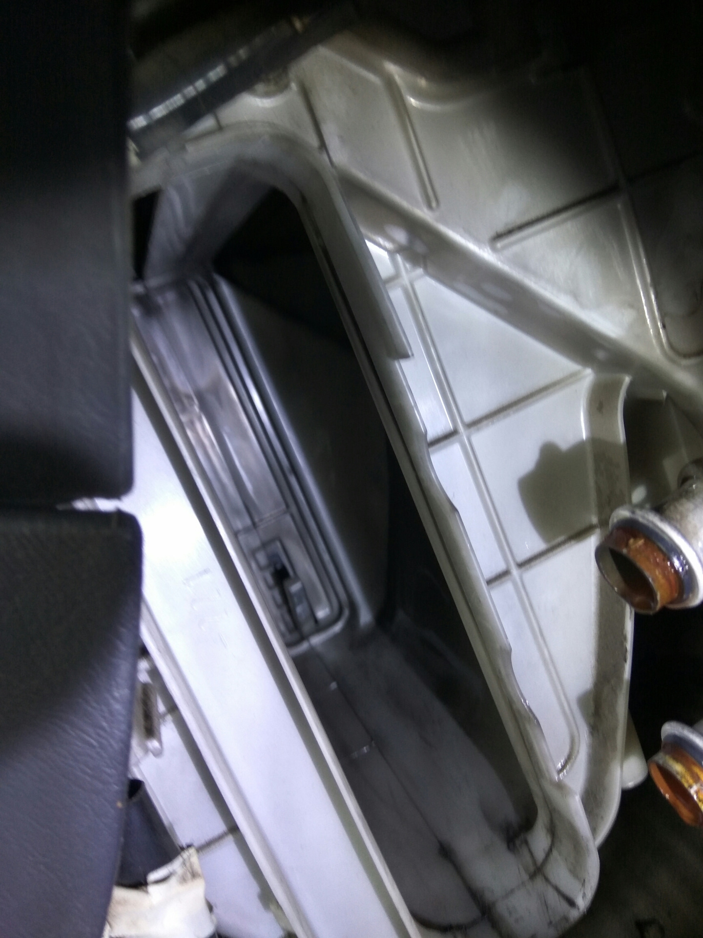

Когда слилась вся жидкость, полез откручивать радиатор печки в салоне. Решил его посмотреть, продуть и отдельно промыть.
Радиатор пчки снимается очень легко, за защитным щитком, возле левой ноги водителя, там где салонный фильтр. Откучиваеш 2 хомута и скобу держащие 2 трубки и отсоединяешь эти трубки от радиатора. Радиатор вытаскивается легко.
Когда вытаскиваешь эти трубки, сливается много антифриза, я не ожидал что столько много. Подложил тряпку, но пришлось выжимать ее несколько раз, надо было подставить посуду.
Радиатор оказался довольно таки чистый. Пропылисосил сам радиатор и место где он стоял.
В радиатор залил промывки немного и воды и поставил отмакать. Потом промыл его несколько раз обычной водой и поставил на место. Сложность заключалась только в том, чтобы одеть эти хомуты обратно, пришлось повозиться.
