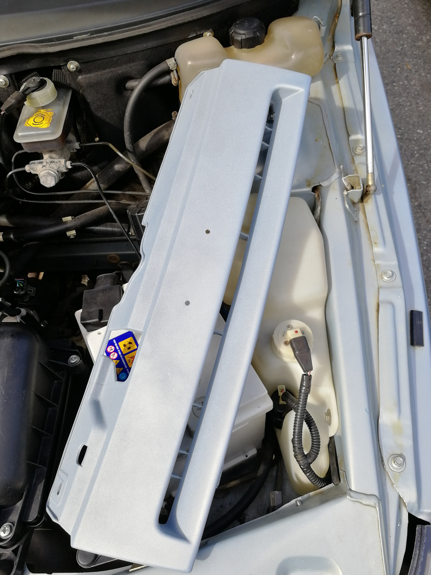

Ещё раз убедился в сложности цвета Кристалл. Вчера на скорую руку решил перекрасить решётку радиатора. С покупки стояла заводская старого образца
на ней же стояла подуставшая от жизни эмблема
Думал перекрасить решётку и сразу заменить эмблему на эту
Зашкурил решётку, положил 2 слоя грунта и стал перекрашивать. 3 слоя краски, 3 лака… Но как говорится, что-то пошло не так.
Кроме того, что по всей решётке краска пошла пятнами, она ещё и легла шершаво.причину виду одну, впервые решил следовать инструкции на балоне, и красил с расстояния 25-30см. Раньше всегда основывался на своей чуйке, и красил" сблизи". Краска всегда ложилась ровно и гладко. Так что опыт, как говорится, не пропьешь. Не буду пожалуй больше следовать инструкциям, и красить на опыте.
Короче говоря, запорол я решётку

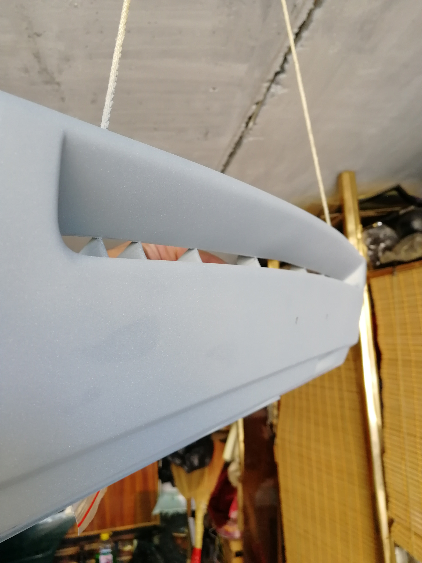

Всё бы ничего, но не идеал. В плане того, как сидит решетка. Точнее не решетка, а стык бампера и решетки.
В итоге вопрос, кто подскажет, как выставить заподлицо угол решетки и этой самой верхней планки бампера? Этот косяк проявился, когда устанавливал данный бампер, который тоже покупался новым, крашенные в цвет. Угол планки уже был неправильным, из-за чего не удаётся поставить решётку вровень. Есть мысль разогреть планку промышленным феном и оттянуть наружу, чтобы заправить за неё нижний паз решетки. Вобщем, кто сталкивался с таким косяком и как решал? Есть мысли?

Ну сейчас уже не важен косяк при покраске. Надо решить момент с косяком угла установки планки бампера
ну ты и придирчивый-на фото все вроде как огонь!)
Не не… Предпоследнее фото "с пальцем"). Особо чётко видна эта нестыковка. Сбоку когда смотришь, угол у планки и решетки должен быть один, в этот вижу кайф морды десятки, да и двенашки тоже
ну да не обратил внимание есть косяк!как поправит хз-танцы с бубном!ну ты парень с головой думаю чет придумаешь!)
Косяк не заводского крашенного бампера. На заводском угол был один с решёткой. Будем думать вобщем, спасибо)
вариант как ты уже написал греть планку но есть шанс запортачить ЛКП!
Потому сам не полезу… Найду мастеров по бамперам, думаю исполнят
